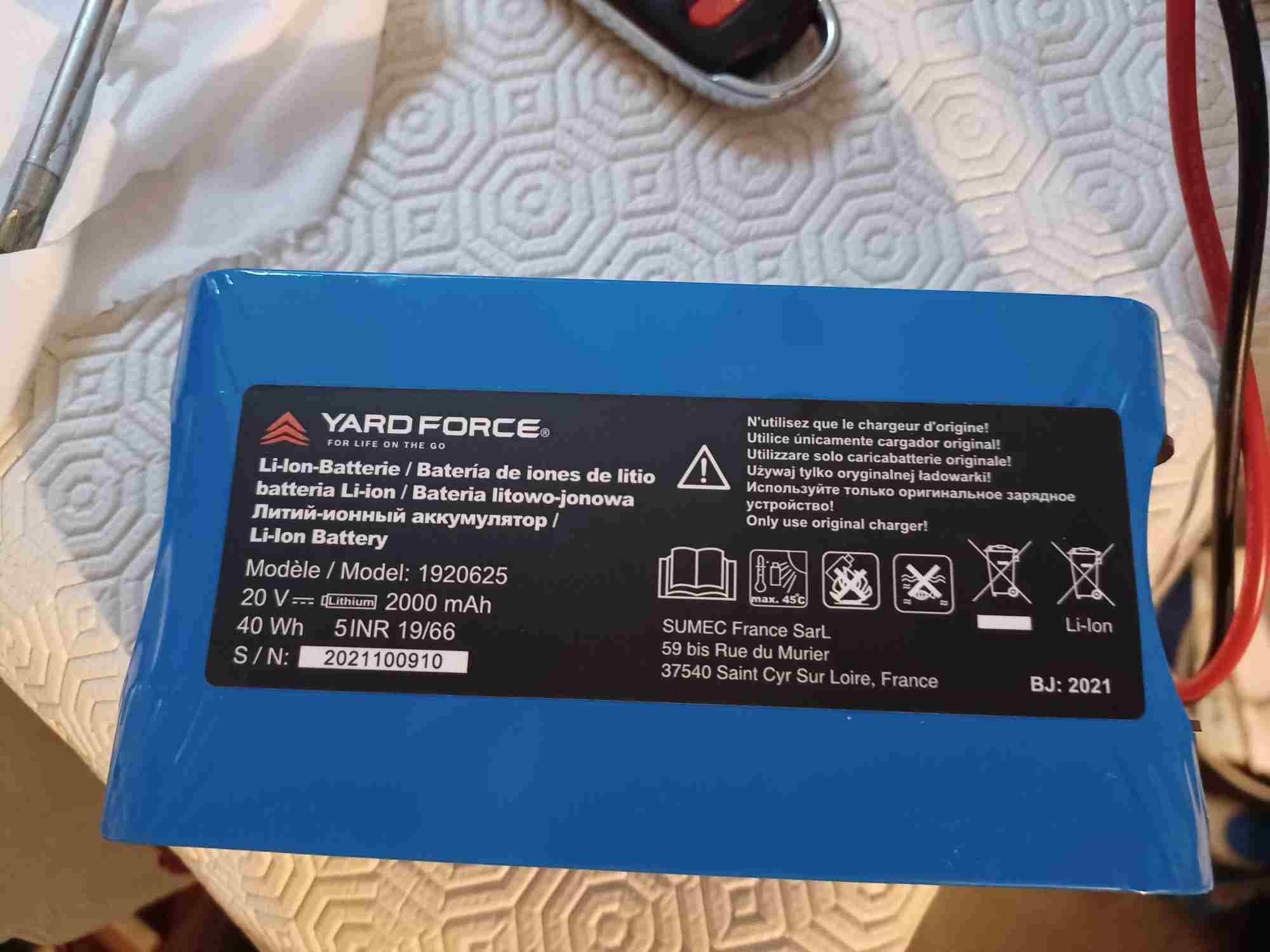

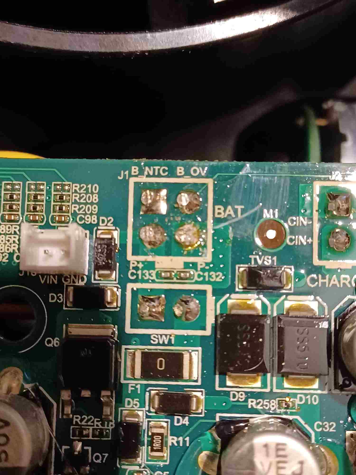

pin OUT pacco batterie al litio
Buongiorno qualcuno esperto del campo sa dirmi a cosa corrispondono i  4 pin di un pacco batterie al litio, essi vanno collegati alla scheda che riporta P+, P-, B_NTC e B_OV.
Allego foto, grazie
WhatsApp Image 2024-10-23 at 15.16.38 (1).jpeg
WhatsApp Image 2024-10-23 at 15.16.38.jpeg
Per completezza, si tratta di un pacco batterie collegato alla scheda di un robot tagliaerba.
P +e- sono i terminali della batteria
B_NTC è il terminale della sonda di temperatura; B_0V è il terminale di 0V (negativo). Entrambi devono essere collegati alla sche da BMS che controlla carica e scarica della batteria.
7 minuti fa, Livio Orsini ha scritto:
P +e- sono i terminali della batteria
B_NTC è il terminale della sonda di temperatura; B_0V è il terminale di 0V (negativo). Entrambi devono essere collegati alla sche da BMS che controlla carica e scarica della batteria.
Grazie mille!!
  • 4 weeks later...
Mi scusi Livio mi riesce a dire perchè il contatto NTC ed il contatto 0V vengono riportati nella scheda madre del robot rasaerba? Stò visionando altre schede BMS 5S per la sostituzione ma non mi danno disponibili questi 2 contatti. grazie
26 minuti fa, paskino ha scritto:
Mi scusi Livio mi riesce a dire perchè il contatto NTC ed il contatto 0V vengono riportati nella scheda madre del robot rasaerba?
Non lo so.
14 minuti fa, Livio Orsini ha scritto:
Non lo so.
Ok grazie comunque.
