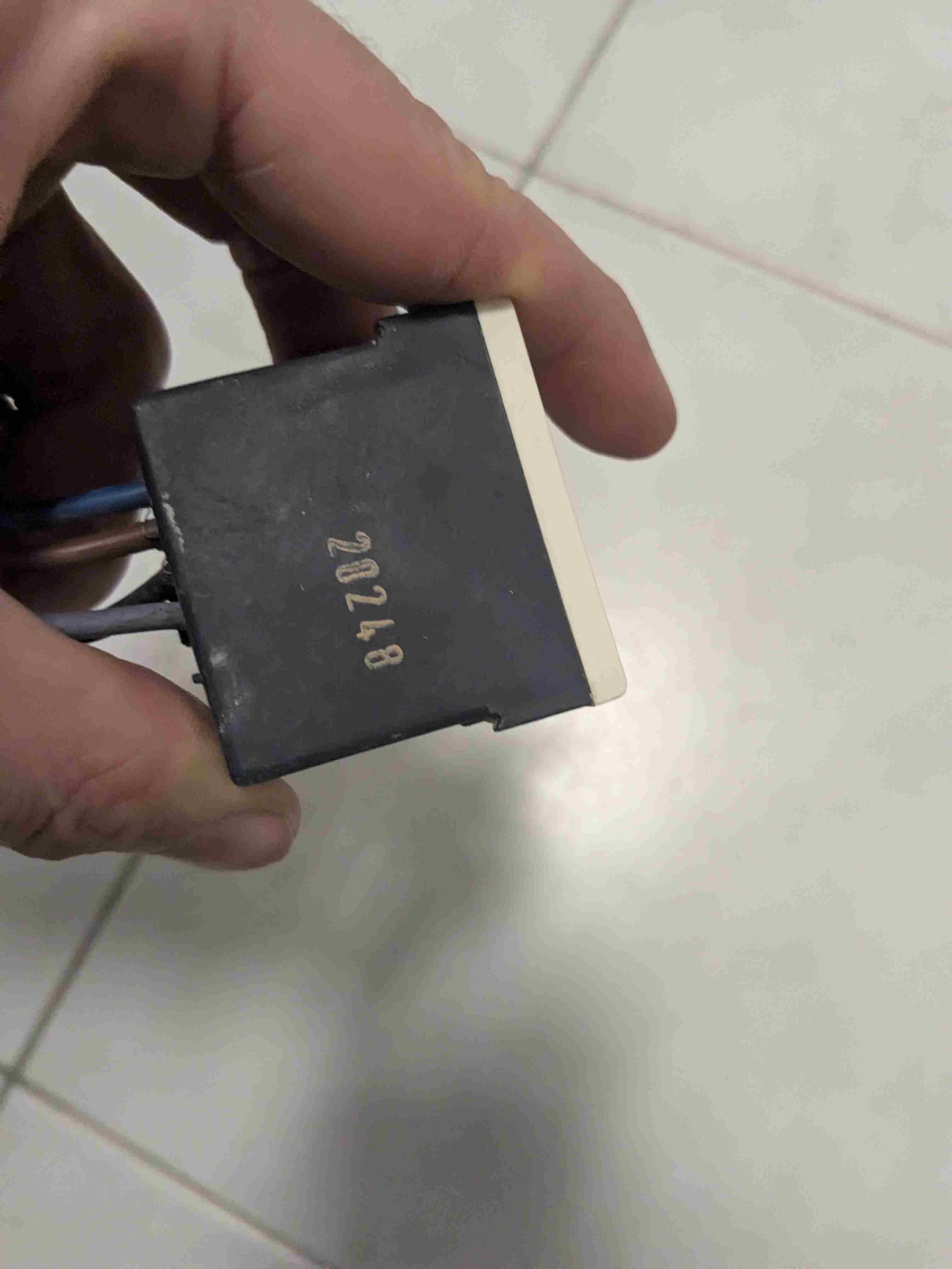

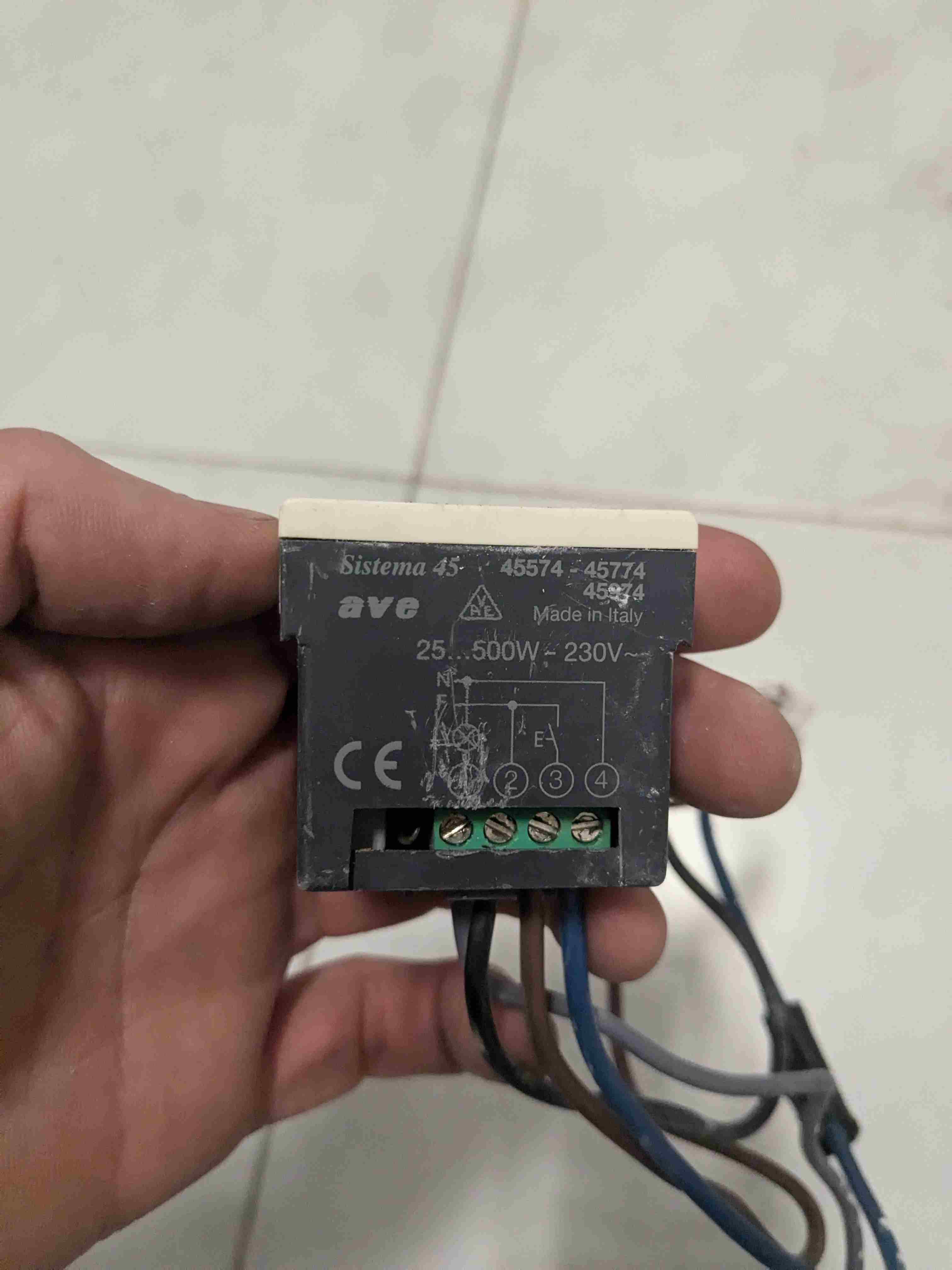

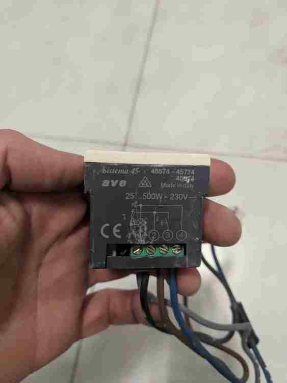

MarcoPau Inserito: 23 ottobre 2024 Segnala Inserito: 23 ottobre 2024 Ciao a tutti, ho trovato morto, nascosto in una scatola tola di derivazione, un frutto cod 45574 45774 45974, o forse 20248. Non lo trovo nei cataloghi ave e non riesco a capire cosa sia... Incollo immagine, se mi sto perdendo qualcosa. Grazie!
ROBY 73 Inserita: 23 ottobre 2024 Segnala Inserita: 23 ottobre 2024 Ciao MarcoPau, 13 minuti fa, MarcoPau ha scritto: .....Non lo trovo nei cataloghi ave e non riesco a capire cosa sia... In effetti non si trova, ma guardandolo presumo che sia un varialuce o comunque un relè passo / passo. Non si trova più, perché guardando le potenze "in ballo" da 25 a 500W, dovrebbe essere un relè per gestire l'intensità delle vecchie lampadine ad incandescenza. Per caso ti risulta che ci siano pulsanti in giro per casa, piuttosto che interruttori / deviatori e/o che le luci si possano variare di intensità? Eventualmente scollega il filo grigio dal morsetto 1 e vedi subito quale luce non si accende più
NovellinoXX Inserita: 24 ottobre 2024 Segnala Inserita: 24 ottobre 2024 Dovrebbe essere un passo-passo elettronico.
MarcoPau Inserita: 24 ottobre 2024 Autore Segnala Inserita: 24 ottobre 2024 Allora in realtà pare venisse usato per il cordino nel bagno dei disabili, a comandare una spia ed un ronzatore (che non ci sono più). E' possibile comprendere come funzionasse? Presumibilmente dovrebbe essere tipo: tiro il cordino e mentre tengo tirato va il ronzatore e si accende una spia di segnalazione emergenza, la quale però resta accesa poi, a segnalare il locale dal quale è pervenuta la richiesta di aiuto. Non comprendo però come venga poi spenta la spia, ma se è un passo passo vorrebbe dire che tiro di nuovo e la spia si spegne? Parrebbe strano, se si considera che in una situazione di emergenza uno tira in maniera abbastanza disordinata e potrebbe tirare più di una volta. Negli altri bagni disabili, la spia infatti resta sempre accesa (non ho ancora capito come diavolo si spenga). Grazie a tutti!
alex01rosso Inserita: 24 ottobre 2024 Segnala Inserita: 24 ottobre 2024 In teoria spia E ronzatore dovrebbero rimanere attivi (se qualcuno tira il cordino) fino al reset, che in genere è un pulsante NC nelle vicinanze del bagno. Questo interrompe per un attimo la tensione e provoca lo sgancio del relè che fa spegnere spia e ronzatore.
MarcoPau Inserita: 24 ottobre 2024 Autore Segnala Inserita: 24 ottobre 2024 Grazie mille. Allora deduco che io debba trovare un pulsante di sgancio, penso di aver capito. Il pulsante quindi è un pulsante monostabile cablato sul relè e che si preoccupa solo di aprire il circuito? È rinvenibile sullo schema riportato sul frutto? Un po' anche a causa dello sporco/plastica rovinata, non riesco a capire... Grazie ancora 🙂
alex01rosso Inserita: 26 ottobre 2024 Segnala Inserita: 26 ottobre 2024 Il pulsante NC (normalmente chiuso) va collegato tra fase e 3 (o 4 indifferentemente). E' sufficiente interrompere per un attimo la fase per lo sgancio del relè e la tacitazione dell'allarme.
MarcoPau Inserita: 27 ottobre 2024 Autore Segnala Inserita: 27 ottobre 2024 Aaah, allora in sostanza non è un passo passo ma è un relè che una volta eccitato con un impulso (3 e 4 sono tipo A1 e A2 della bobina, giusto?) resta chiuso per sempre fintantoché non gli togli corrente un attimo con un pulsante NC?
ROBY 73 Inserita: 27 ottobre 2024 Segnala Inserita: 27 ottobre 2024 Il 24/10/2024 alle 14:15 , MarcoPau ha scritto: Il pulsante quindi è un pulsante monostabile cablato sul relè e che si preoccupa solo di aprire il circuito? È rinvenibile sullo schema riportato sul frutto? No, secondo me è un classico passo / passo e lo schema anche se lo schema è rovinato, questo fa presumere a tale funzione. 18 ore fa, alex01rosso ha scritto: Il pulsante NC (normalmente chiuso) va collegato tra fase e 3 (o 4 indifferentemente). E' sufficiente interrompere per un attimo la fase per lo sgancio del relè e la tacitazione dell'allarme. No, se davvero serve per i tiranti di allarme del bagno, per diseccitarlo va interrotta solo la fase sul morsetto 2, mentre il neutro sul 4 è meglio lasciarlo diretto visto che di solito si interrompe sempre la fase ed invece interporre un pulsante NC sul morsetto 3 non ha nessun senso, non interromperesti nulla.
MarcoPau Inserita: 27 ottobre 2024 Autore Segnala Inserita: 27 ottobre 2024 Sì, tiranti bagno disabili e spia di segnalazione riportata nel corridoio fuori dai bagni. I ronzatori erano stati tolti anni fa, presumo a causa dell'abuso da parte dei bambini. Le spie però mi sembrava restassero sempre accese, pur ritirando la cordina. Se così fosse, un passo passo non dovrebbe aprirsi alla successiva tirata di cordina, e poi richiudersi e così via?
ROBY 73 Inserita: 27 ottobre 2024 Segnala Inserita: 27 ottobre 2024 21 minuti fa, MarcoPau ha scritto: Sì, tiranti bagno disabili e spia di segnalazione riportata nel corridoio fuori dai bagni. Ok 22 minuti fa, MarcoPau ha scritto: .........Se così fosse, un passo passo non dovrebbe aprirsi alla successiva tirata di cordina, e poi richiudersi e così via? Sì, questo sì
MarcoPau Inserita: 27 ottobre 2024 Autore Segnala Inserita: 27 ottobre 2024 (modificato) Ottimo, quindi questo invece è pensato per stare always on una volta tirato il pulsante oppure dovrebbe anche lui commutare on/off ed essere sganciato solo con opportuno pulsante NC? Perdonami ma non mi era chiara la tua risposta. Modificato: 27 ottobre 2024 da MarcoPau
ROBY 73 Inserita: 27 ottobre 2024 Segnala Inserita: 27 ottobre 2024 27 minuti fa, MarcoPau ha scritto: Ottimo, quindi questo invece è pensato per stare always on una volta tirato il pulsante oppure dovrebbe anche lui commutare on/off ed essere sganciato solo con opportuno pulsante NC? A questo punto sì, lo schema è quello di un semplice passo / passo ed è questo che mi ha "ingannato", però di sicuro è come dici tu.
Maurizio Colombi Inserita: 27 ottobre 2024 Segnala Inserita: 27 ottobre 2024 31 minuti fa, MarcoPau ha scritto: quindi questo invece è pensato per stare always on una volta tirato il pulsante Se è un relè interruttore, ogni volta che chiudi il contatto e mandi la fase sul 3, questo cambia di stato. A questo punto puoi togliere tensione a fase, neutro, entrambi, per un secondo o per un mese che quello non si sposta. E quello è un banalissimo relè interruttore a tensione di rete. Guarda se sul frontale c'è un simbolo con due triangoli rovesciati.
NovellinoXX Inserita: 27 ottobre 2024 Segnala Inserita: 27 ottobre 2024 (modificato) Ma e' difficile realizzare il circuito riportato sul fianchetto? si fa un circuito di prova a banco e si analizza il funzionamento. Modificato: 27 ottobre 2024 da NovellinoXX
MarcoPau Inserita: 27 ottobre 2024 Autore Segnala Inserita: 27 ottobre 2024 Sì, in effetti lo potrei provare al banco. La questione del pulsante di sgancio comunque mi ha illuminato, perché in effetti ho memoria di alcuni pulsanti che pensavamo "morti" in zona antibagno e che invece potrebbero essere gli NC che diceva Alex. E contestualmente ricordo di spie rosse nei frutti in corridoio (corrispondenti alle spie subito fuori dai bagni disabili) che ogni tanto trovavamo accese e che non si sapeva come si sarebbero spente.
