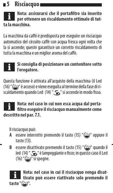

Manutenzione macchina espresso Gaggia Carezza Deluxe con funzione "risciacquo automatico" esclusa
Salve a tutti,
spero che qualcuno di Voi possa aiutarmi a chiarire il seguente dubbio:
come è noto il modello Gaggia Carezza Deluxe ha una funzione di "risciacquo automatico" (cito testualmente) "del circuito caffè all’accensione e al momento dello spegnimento automatico che consente una maggior pulizia dei circuiti e una maggiore durata." che ovviamente può essere esclusa anche se è attiva di default. Ora, mi chiedo, secondo Voi la manutenzione della macchina dopo un periodo di inattività (che sostanzialmente consiste in una serie di erogazioni a vuoto di acqua dal pennarello vapore e dal portafiltro) può essere eseguita con la funzione "risciacquo automatico" disinserita (tra l'altro credo che tale funzione sarebbe di intralcio alla manutenzione)?
Ringrazio vivamente fin da ora chi potrà aiutarmi.
Risciacquo automatico.jpg
Ciao puoi farla in entrambi i modi non subentrano conflitti.
Beppe18
