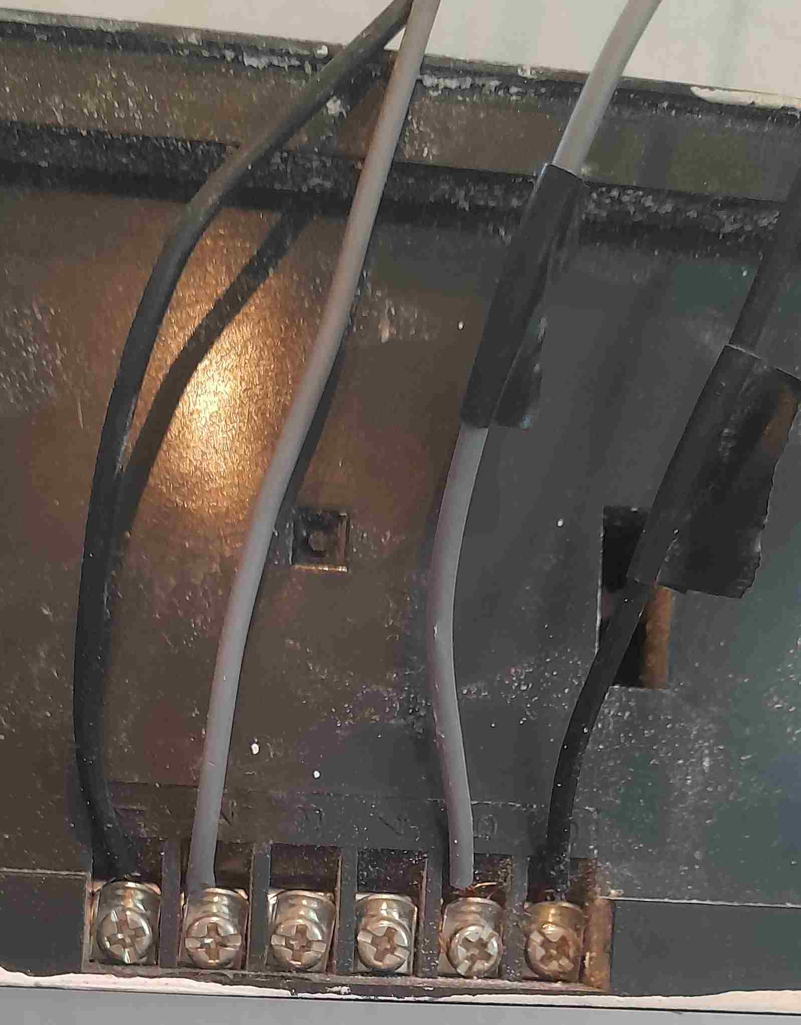

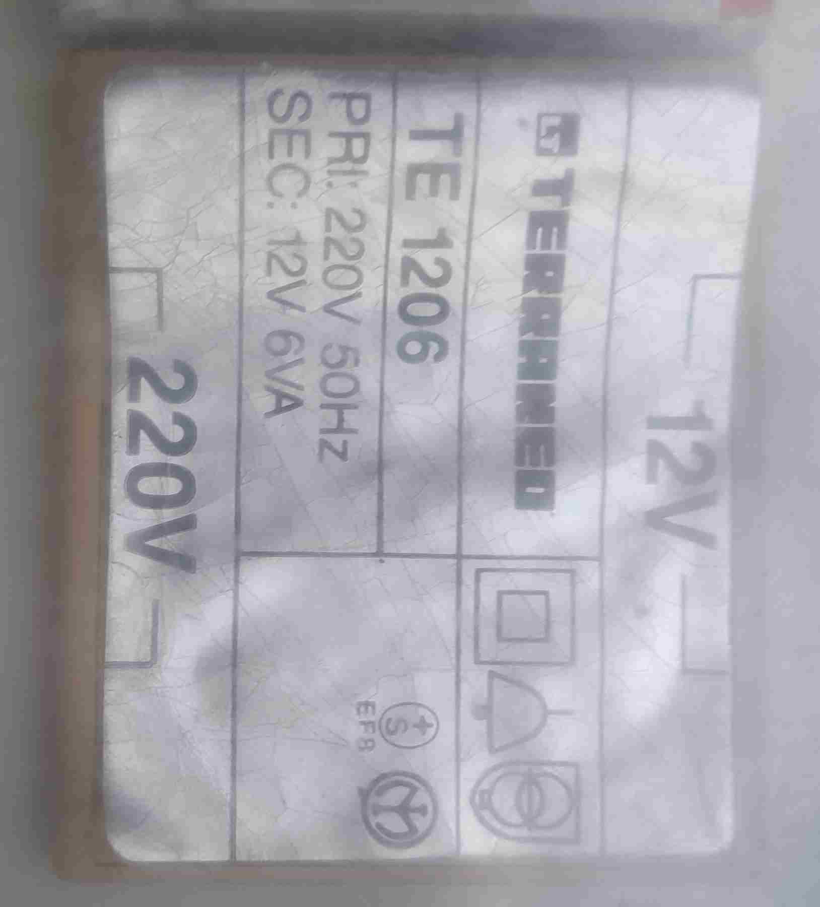

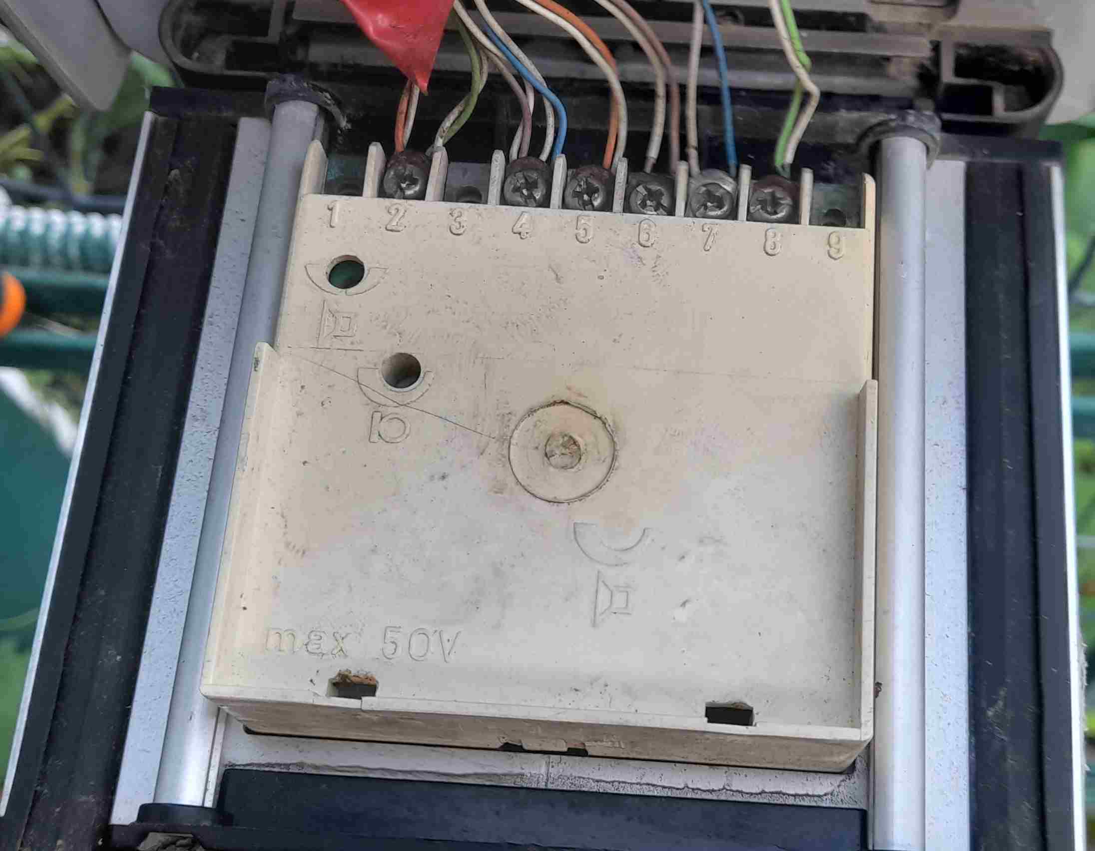

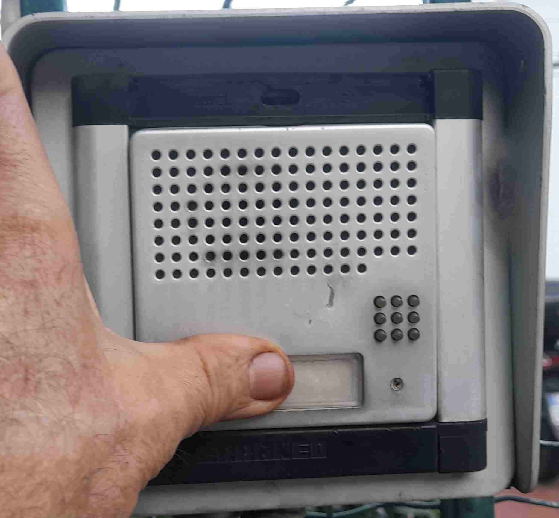

Buongiorno. Mi ha chiamato il mio vicino per mettergli a posto un impianto citofonico ed ho trovato una cosa che sinceramente non avevo mai visto. E' alimentato da un trasformatore che fornisce 12 volt chiaramente in alternata; il citofono LT ha una morsettiera a 4 posti e dentro ha una scheda elettronica che probabilmente trasforma tutto in continua con un cicalino sempre in continua. Il posto esterno ha un involucro Tersystem e sembra che il porter sia inglobato nella pulsantiera (a 1 posto) in quanto c'è il controllo del volume sia altoparlante che microfono. Questo blocco ha una morsettiera numerata da 1 a 8 o 9 ora non ho qui i miei appunti e non ricordo. Vorrei essere più preciso ma non sono riuscito a rilevare il il modello del citofono nè quello della pulsantiera/porter. Vorrei sapere se qualcuno di voi ha lo schema di questo tipo di impianto. Grazie mille.
vedo di fare due foto quando smette il brutto tempo.
Ecco le foto: 1 trasformatore  2 citofono 3 campanello 4 posto esterno 5 morsettiera citofono
 image.thumb.jpeg.eb591992a2503ff1749db50035d153ab.jpegimage.thumb.jpeg.44bfc47fc764d6682d755def8648c1fb.jpegimage.thumb.jpeg.9ef62239af52d21842f3a1599c1c36b4.jpegimage.thumb.jpeg.d0e8397d27d3eadf5a2981f018d06b6b.jpeg
  • 4 weeks later...
