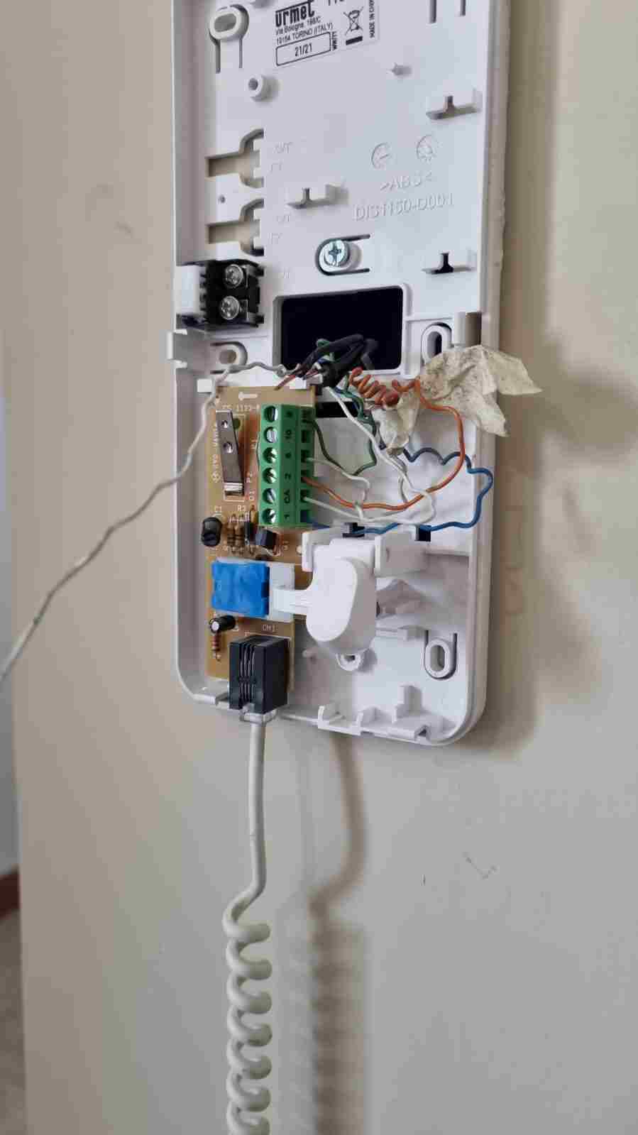

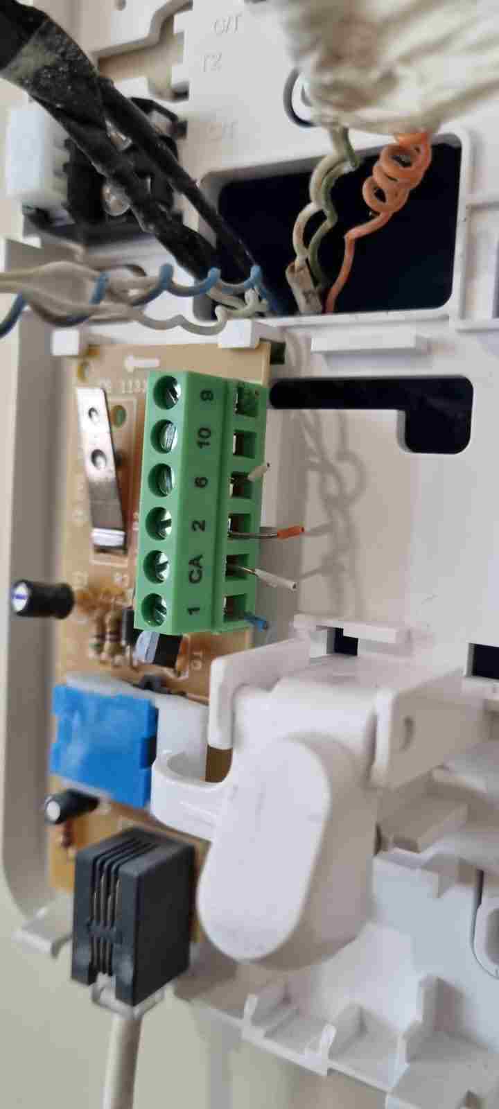

Serginho21 Inserito: 25 ottobre 2024 Segnala Inserito: 25 ottobre 2024 Buongiorno devo sostituire il vecchio citofono urmet allegato in foto che mi hanno lasciato con i spezzoni di fili per ricollegare il nuovo. Una volta comprato il nuovo e collegato(come allegato in foto) il citofono non da segni di vita,qualcuno può darmi una mano?
Stefano Dalmo Inserita: 25 ottobre 2024 Segnala Inserita: 25 ottobre 2024 Non è che hai invertito i bianchi ? il 6 con il cA
