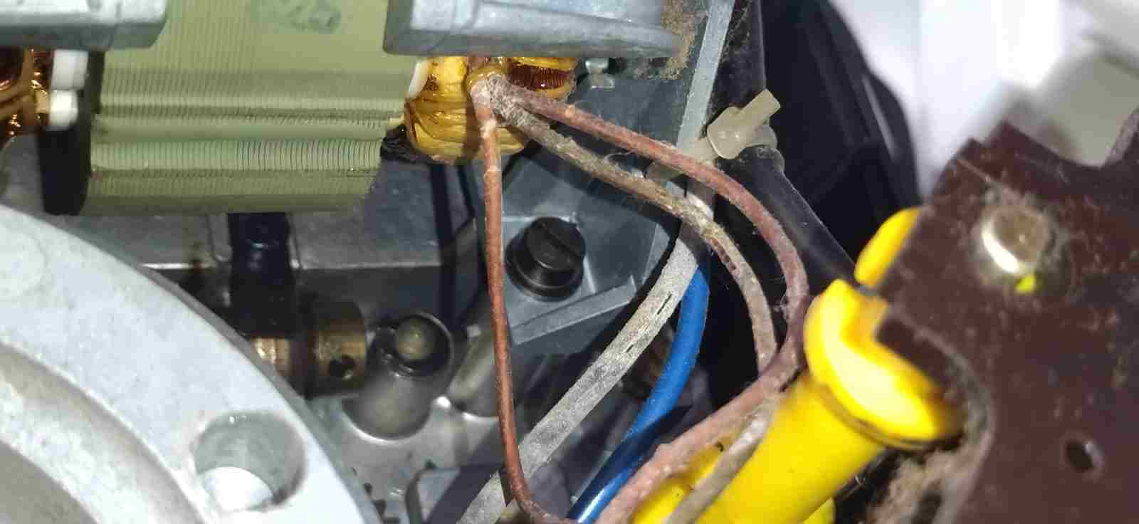

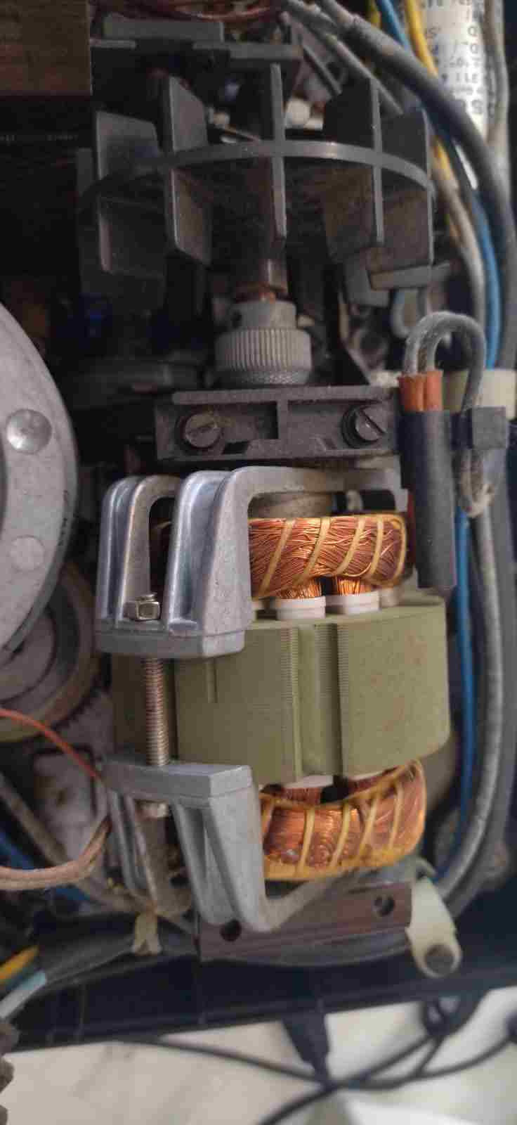

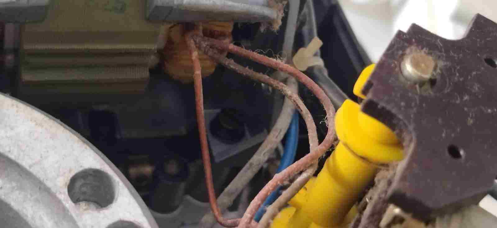

Salve come da titolo vorrei variare la velocità di un motore di un proiettore x filati 8mm e s8, di norma il proiettore va da 18 fot a 24 e questa variazione avviene meccanicamente tramite una cinghia che fa girare una puleggia dalla parte più piccola a quella più grande, quindi il motore ha sempre lo stesso numero di giri. Vorrei capire che tipo di variatore dovrei usare in modo da portare la velocita poco più bassa dei 18. Invio foto del motore che a quello che vedo ha solamente 3 fili che vanno all'avvolgimento. Grazie per il vostro aiuto.
Immagine WhatsApp 2024-10-26 ore 16.45.36_667f88db.jpg
Immagine WhatsApp 2024-10-26 ore 16.45.37_6dc0b3df.jpg
Immagine WhatsApp 2024-10-26 ore 16.45.37_3528ff97.jpg
