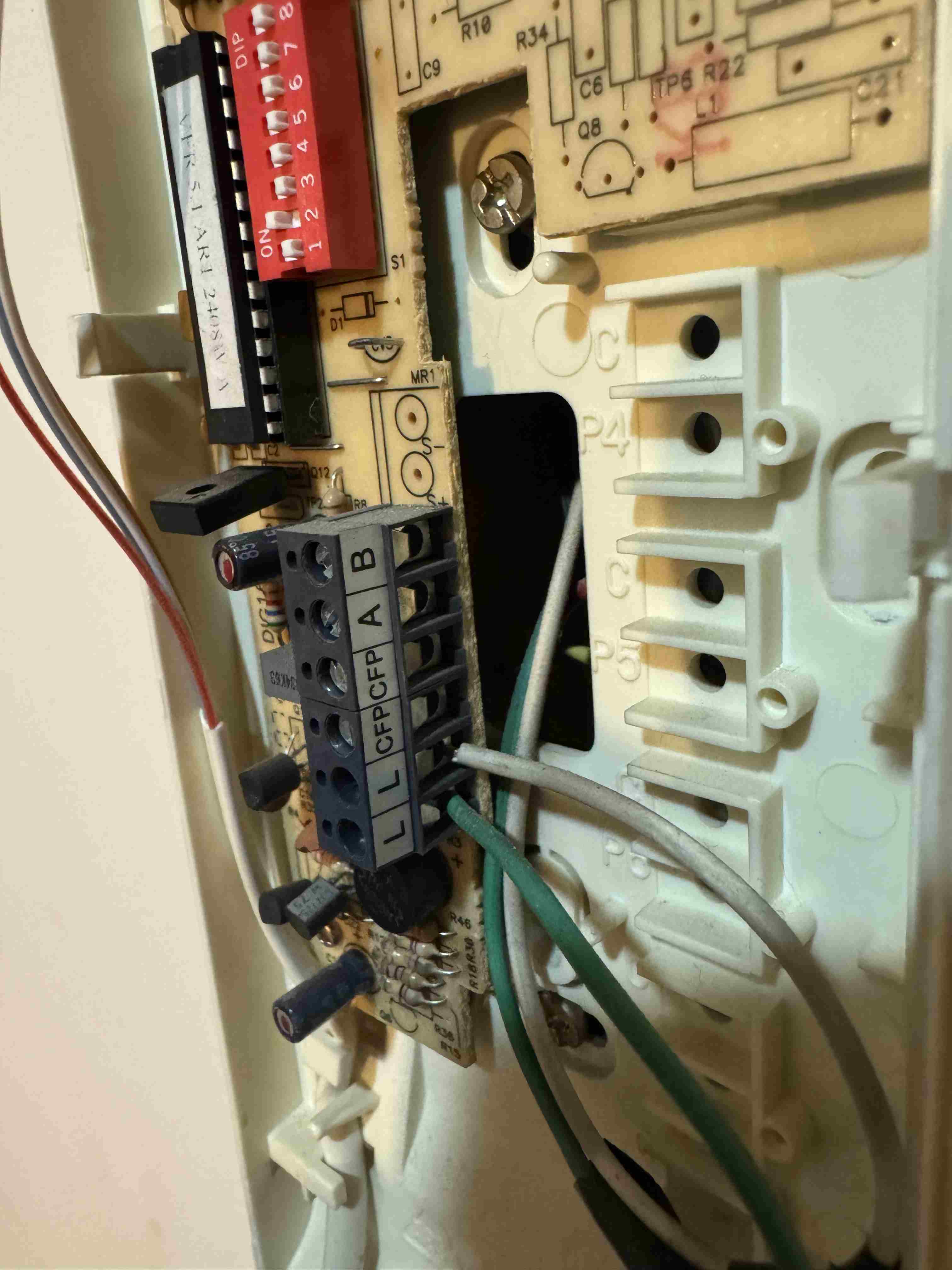

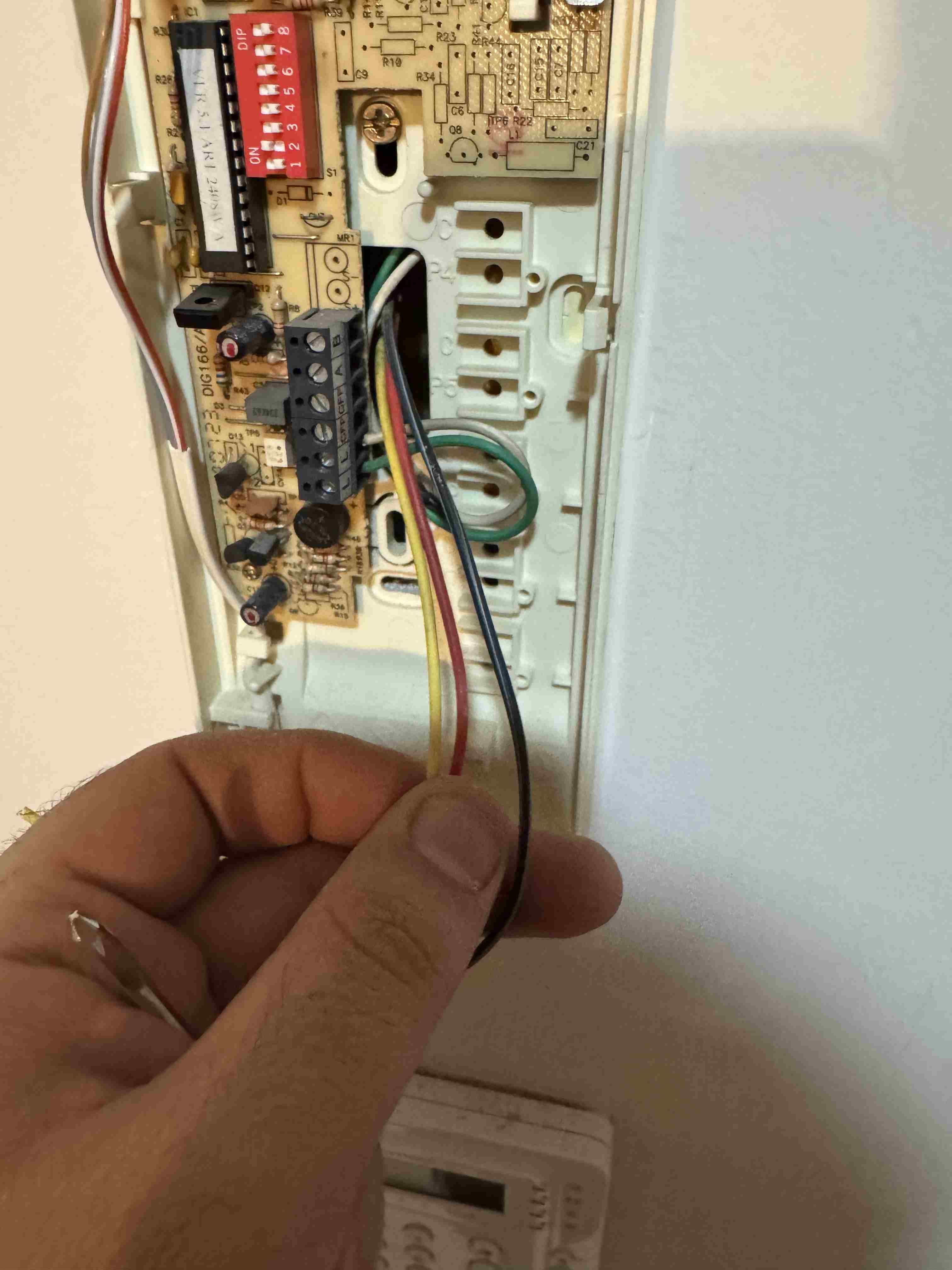

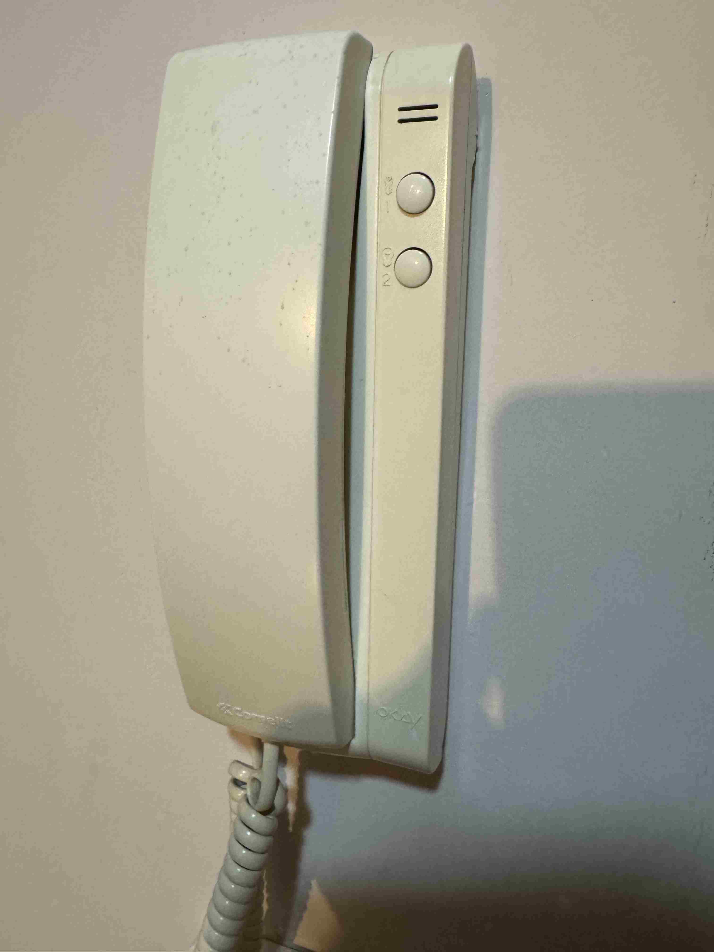

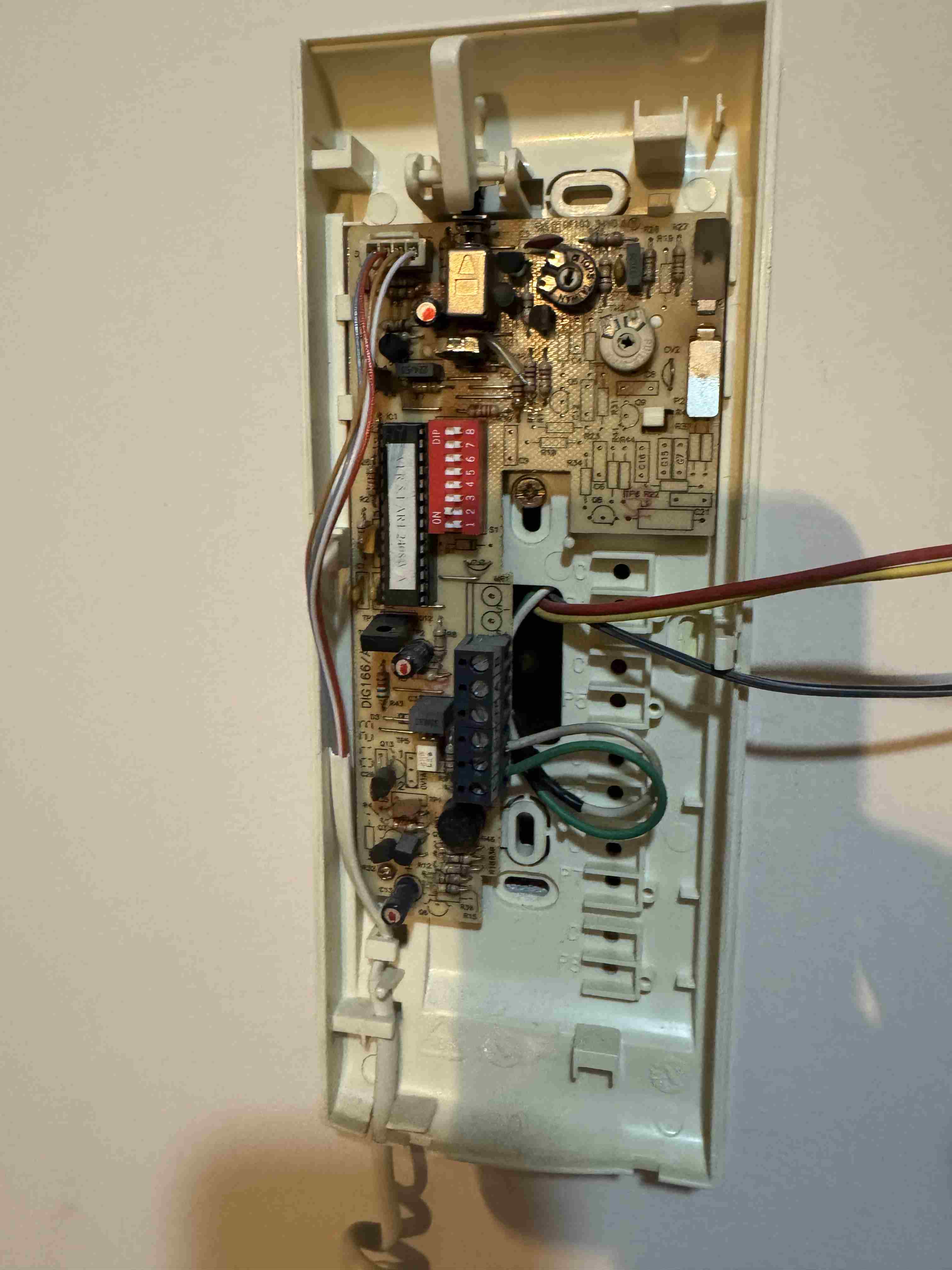

Sostituzione citofono comelit
DomenicoGiorgio
Buonasera a tutti ho bisogno di un aiuto, devo sostituire un vecchio citofono comelit con un modello nuovo, precisamente il comelit 2703u.
allego foto dei collegamenti sul citofono vecchio sono collegati solo due cavi e nella cassetta dietro cerano altri 3 cavi, la mia domanda e, come posso collegare i cavi sul nuovo?
Ciao DomenicoGiorgio,
2 ore fa, DomenicoGiorgio ha scritto:
devo sostituire un vecchio citofono comelit con un modello nuovo, precisamente il comelit 2703u
Domanda doverosa, perché lo devi cambiare?   Perché non funziona, oppure per un fatto estetico?
2 ore fa, DomenicoGiorgio ha scritto:
...........la mia domanda e, come posso collegare i cavi sul nuovo?
Semplicemente non puoi, perché il tuo è un citofono digitale a 2 fili su BUS e più precisamente è un 2408W/A, mentre il 2703U è un citofono (anche se pur così detto "universale") è solo per impianti analogici.
https://staticpro.comelitgroup.com/storage/2018/09/8479/FT_SB_07.pdf
https://staticpro.comelitgroup.com/storage/2018/11/10251/MT_SB_02.pdf
Ora, non conosco bene i prodotti Comelit, ma il sostituto dovrebbe essere il 2708W/A:
https://staticpro.comelitgroup.com/storage/2020/12/26502/mt-2708w-a-it.pdf
https://staticpro.comelitgroup.com/storage/2020/05/24879/diagrams-sb1-it.pdf
Se riesci, posta le foto dell'alimentatore e altri componenti che dovrebbero essere nei quadri condominiali
