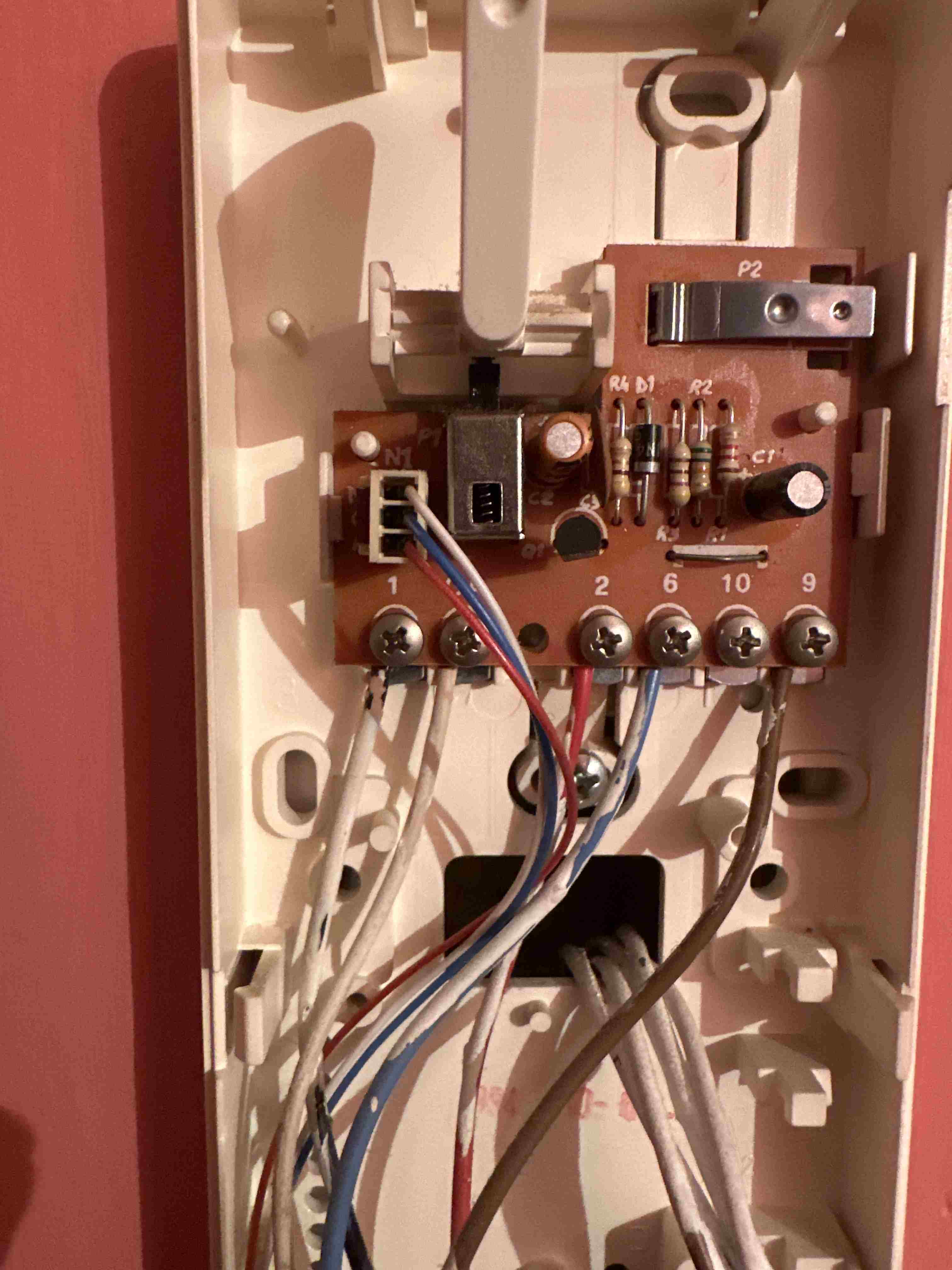

LORENZO97ZITO Inserito: 28 ottobre 2024 Segnala Inserito: 28 ottobre 2024 Buongiorno, come da titolo ho eseguito il cambio del citofono seguendo le indicazioni sul manuale del Vimar dove c'era la classica tabella di conversione. Vi metto una foto del prima e del dopo, dove posso aver sbagliato? PS, le voci seppur bassine le sento, le due porte di accesso si aprono ma il suono di chiamata non si sente.. Grazie a chi mi dedicherà del tempo.
Ggiovanni Inserita: 28 ottobre 2024 Segnala Inserita: 28 ottobre 2024 Il selettore del Vimar è spostato verso C.A.?
ROBY 73 Inserita: 28 ottobre 2024 Segnala Inserita: 28 ottobre 2024 Ciao LORENZO97ZITO, 13 ore fa, LORENZO97ZITO ha scritto: ......ma il suono di chiamata non si sente.. Come già accennato da @Ggiovanni, il tuo vecchio Urmet ha la chiamata elettronica, di conseguenza devi impostare anche ilVimar 887U su tale tipologia di suono e se leggi il manuale, devi spostare il jumper CN5 su "E". 13 ore fa, LORENZO97ZITO ha scritto: ......PS, le voci seppur bassine le sento Eventualmente prova a regolare i volumi ruotando leggermente i due trimmer "VOL. INT. e VOL. EST" Facci sapere i risultati
LORENZO97ZITO Inserita: 5 novembre 2024 Autore Segnala Inserita: 5 novembre 2024 Grazie mille dell'aiuto! Problema risolto !
ROBY 73 Inserita: 5 novembre 2024 Segnala Inserita: 5 novembre 2024 10 ore fa, LORENZO97ZITO ha scritto: Problema risolto ! Ottimo così allora. Ciao prego
