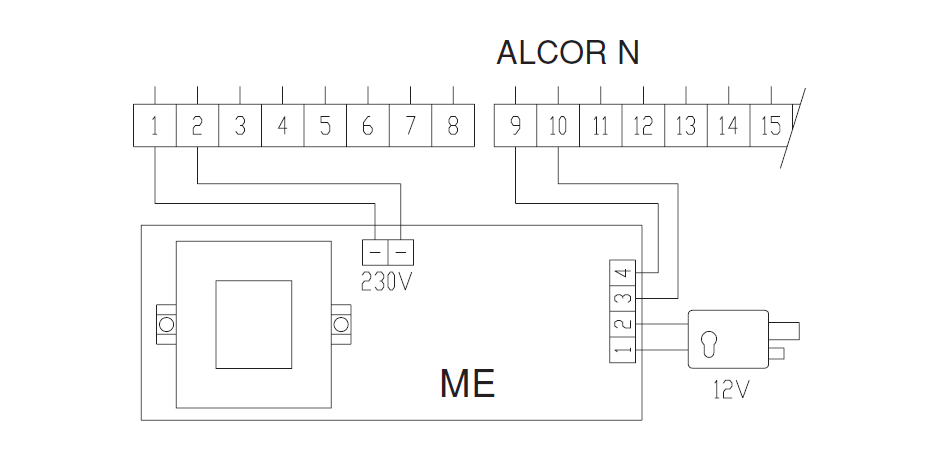

Elettroserratura 12V per Automazioni 220V BFT ME
Buongiorno
ho un problema con questa elettroserratura che comanda un cancello con scheda Alcor N.
Il problema si presenta quando premo il pulsante del telecomando i motori partono ma il relè della scheda ME non viene azionato.
Cosa contraria è se premo il pulsante del citofono collegato al 9-10 della scheda Alcor N, il relè dell'elettroserratura viene azionato ma i motori non partono.
Sia il Pulsante della scheda Me sia il pulsante del citofono sono collegati sul 9-10 come da descrizione.
Se stacco il pulsante Me dalla scheda Alcor N il pulsante del citofono fa il suo lavoro e anche il telecomando.
Sul PULS della scheda Me ho circa 18V è normale?
Modificato: da mancio..82
Problema trovato se può servire a qualcuno.
avevo messo il 4 sul 10 e il 3 sul 9 pensando fosse un contatto pulito.
Anche non alimentando l’ME il cancello si apriva il led START rimaneva sempre acceso.
invertiti i fili come da scheda sopra tutto è tornato a funzionare. Unica mia perplessità perché sul PULS ci sono 18v
