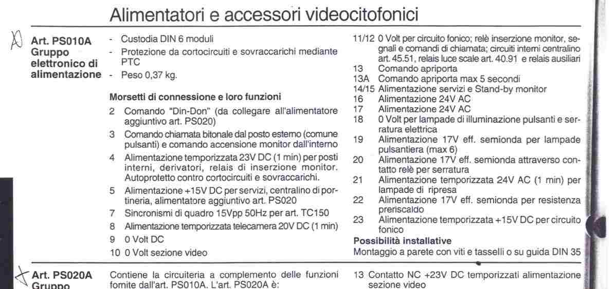

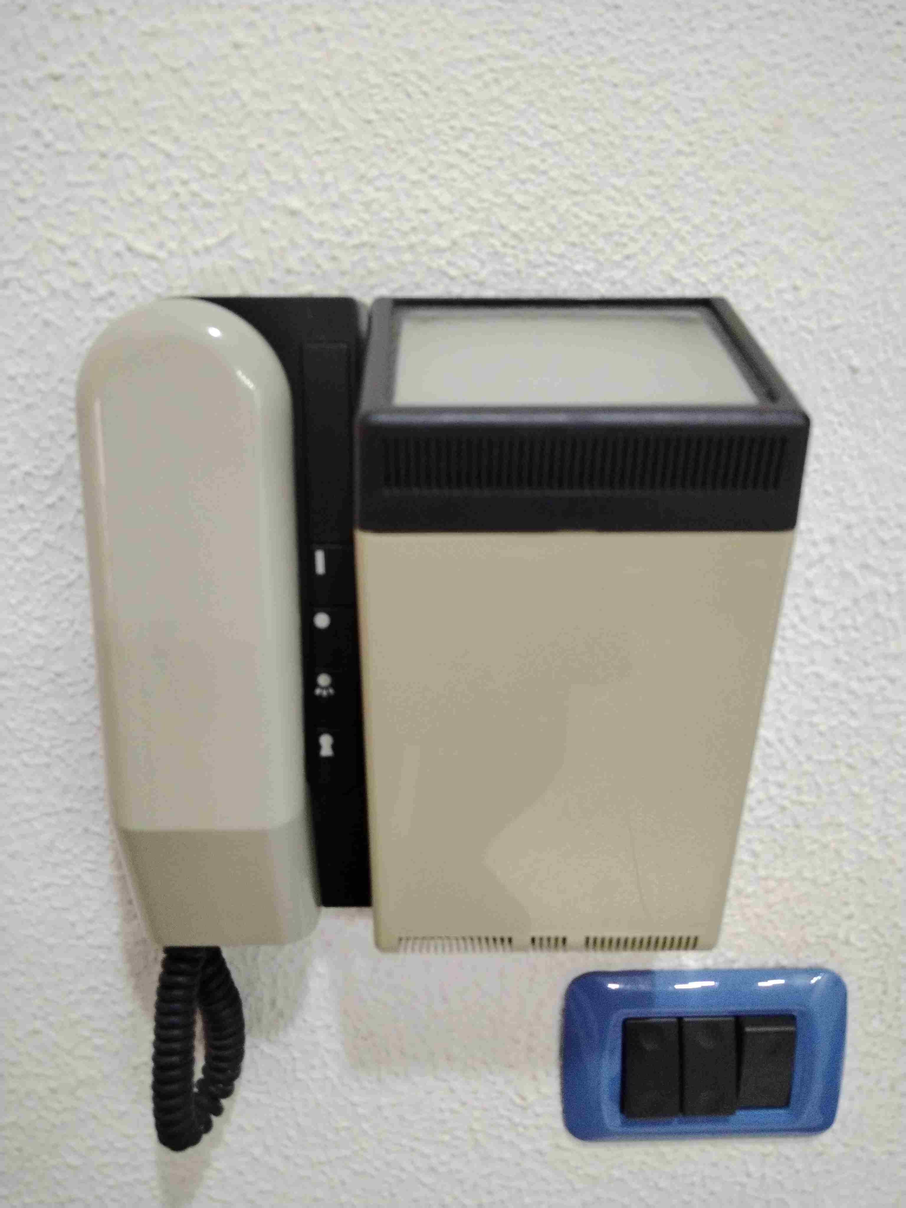

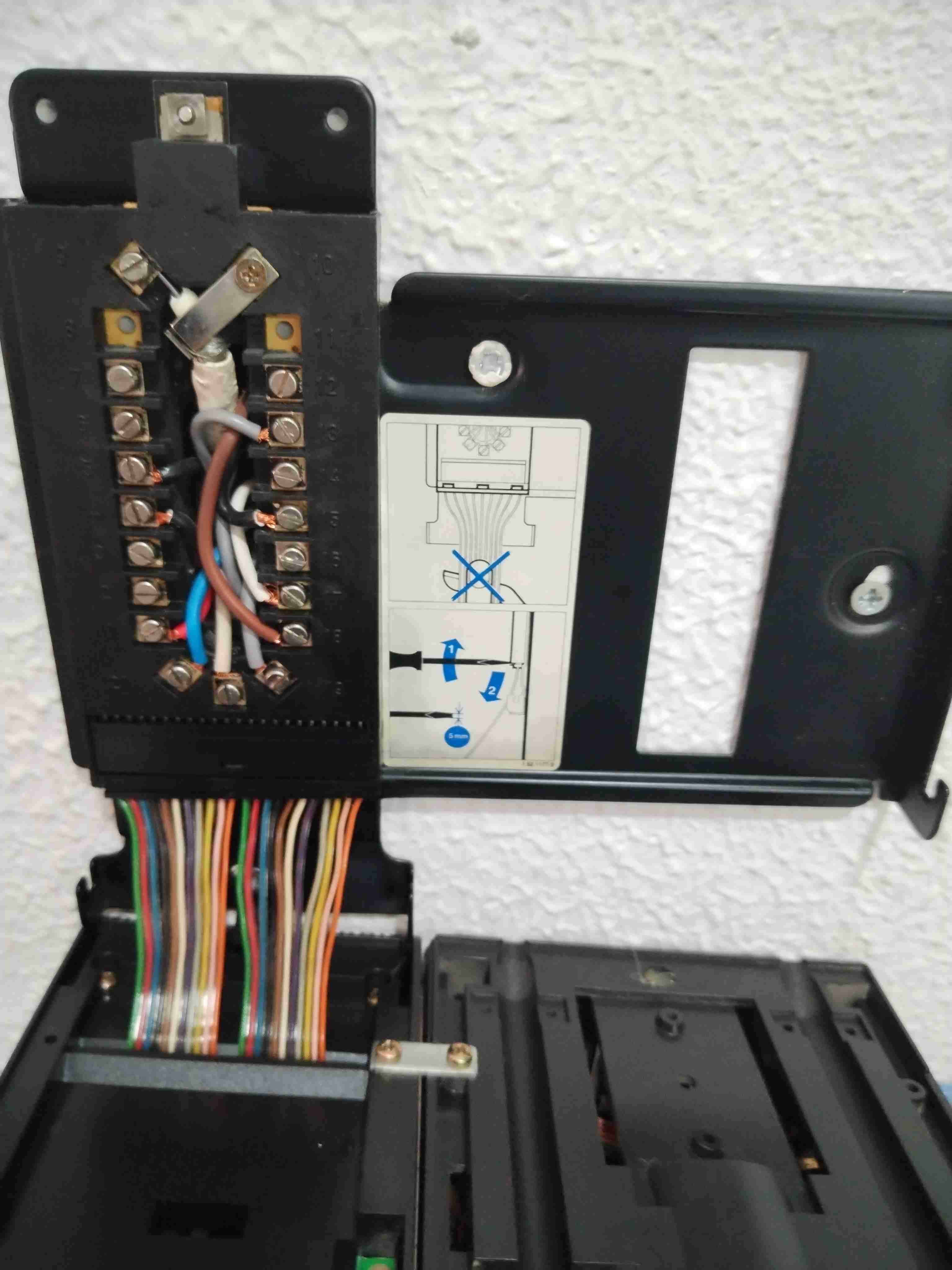

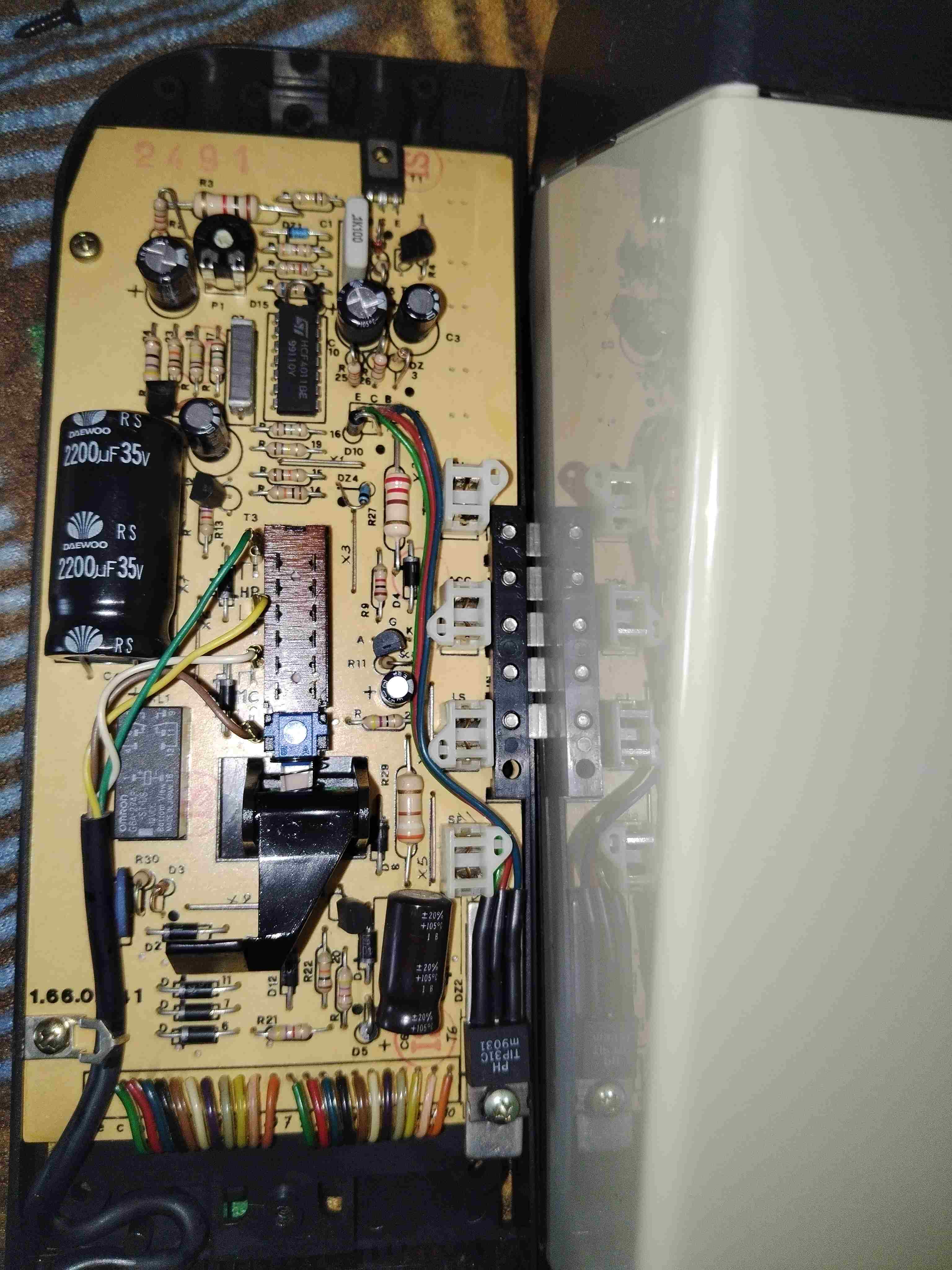

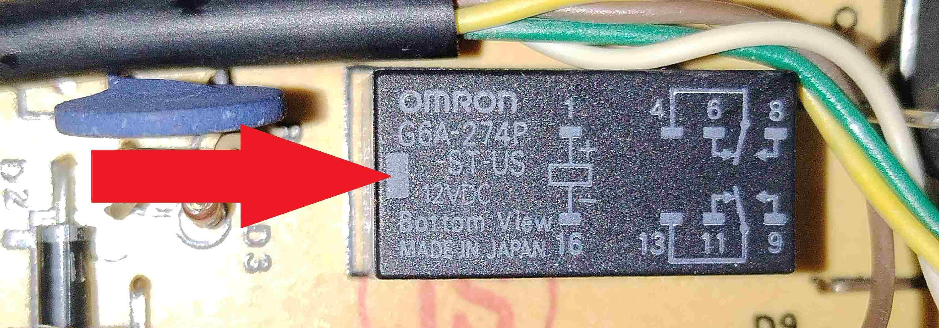

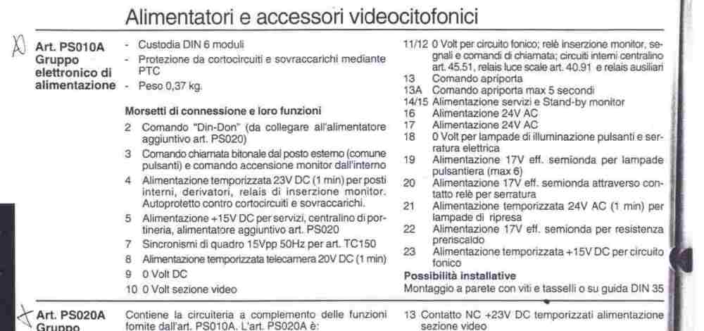

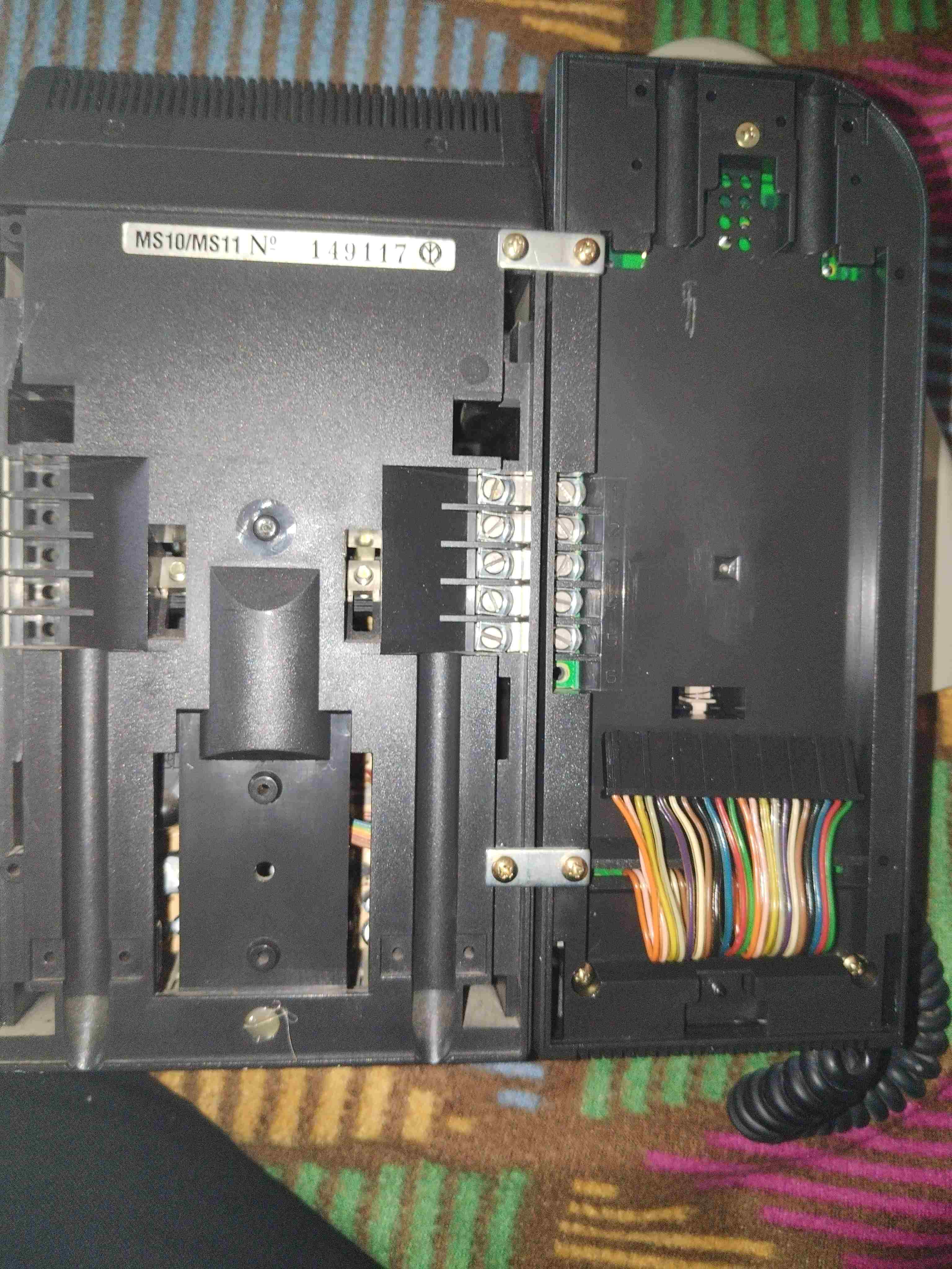

mrbean Inserito: 30 ottobre 2024 Segnala Inserito: 30 ottobre 2024 Ciao a tutti, volevo fare una modifica nel videocitofono in modo da aprire automaticamente il portone quando suonano sul mio campanello, magari utilizzando il relè della parte audio. Consigli? Grazie Roberto
mrbean Inserita: 31 ottobre 2024 Autore Segnala Inserita: 31 ottobre 2024 Questi i collegamenti presenti: 01 = Rosso 04 = (Ponticello) 05 = (Ponticello) 13 = Grigio 15 = Nero 17 = Bianco 18 = Marrone 19 = Grigio 20 = Bianco 21 = Blù Sicuramente il 13 - 19 e 17 - 20 sono l'alimentazione e l'apriporta
mrbean Inserita: 31 ottobre 2024 Autore Segnala Inserita: 31 ottobre 2024 21 ore fa, mrbean ha scritto: Questi i collegamenti presenti: 01 = Rosso 04 = (Ponticello) 05 = (Ponticello) 13 = Grigio 15 = Nero 17 = Bianco 18 = Marrone 19 = Grigio 20 = Bianco 21 = Blù Sicuramente il 13 - 19 e 17 - 20 sono l'alimentazione e l'apriporta 13 e 19 sono l'apriporta, invece non riesco ad individuare i contatti della chiamata perchè bisogna essere in 2 uno che suona e l'altro che testa, per caso qualcuno ha il manuale d'installazione?
mrbean Inserita: 7 novembre 2024 Autore Segnala Inserita: 7 novembre 2024 Ho trovato le istruzioni del PS010A, sapete se è uguale al PS010
