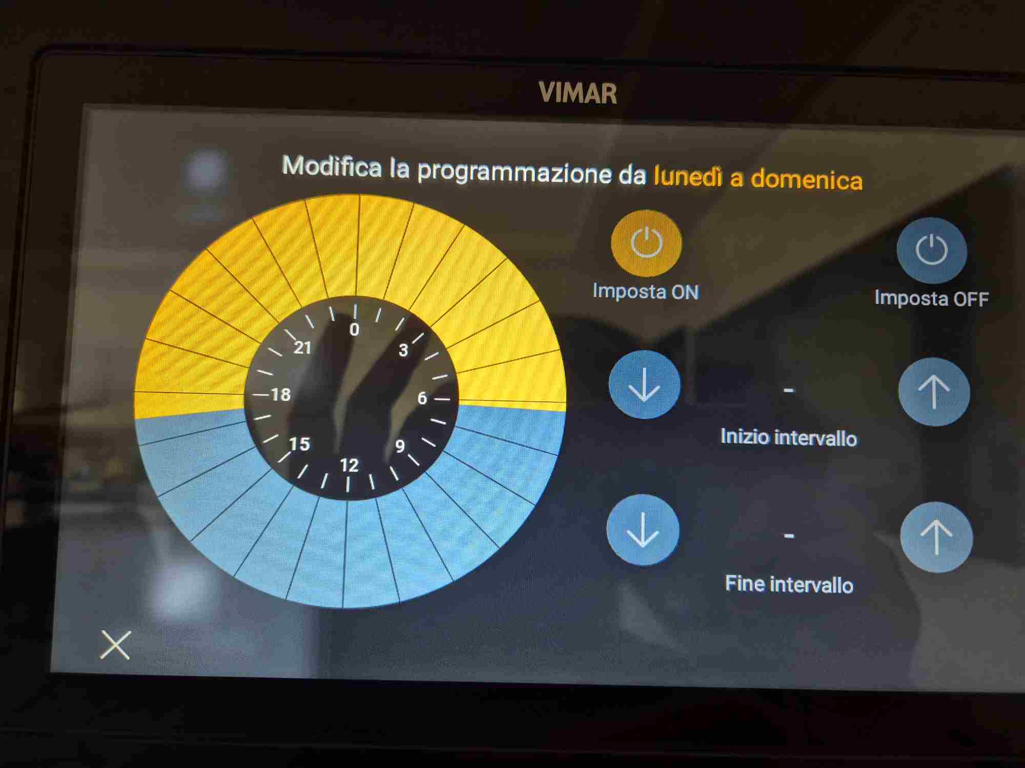

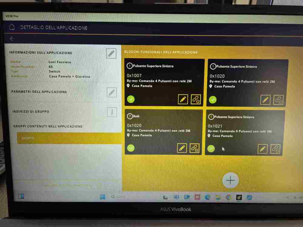

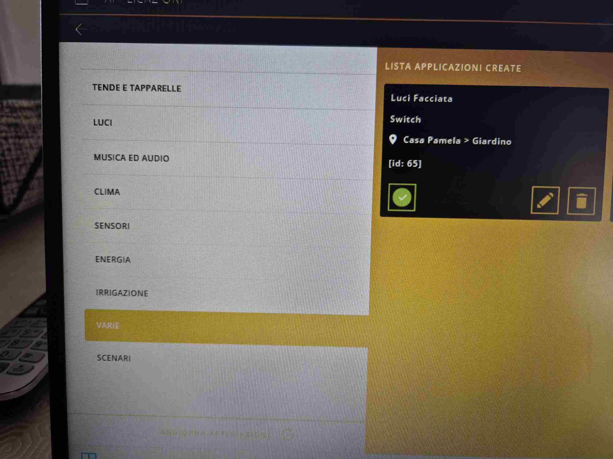

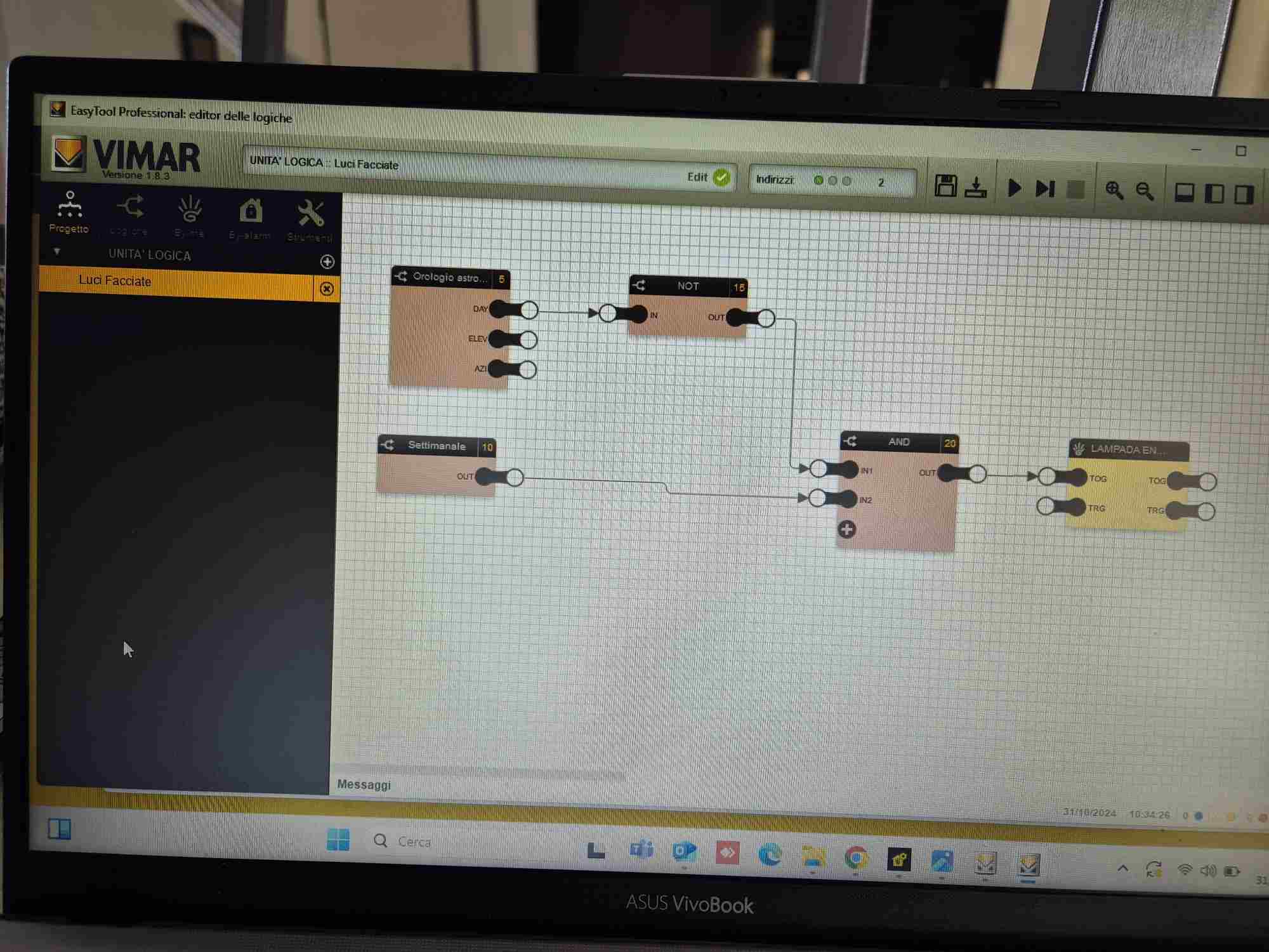

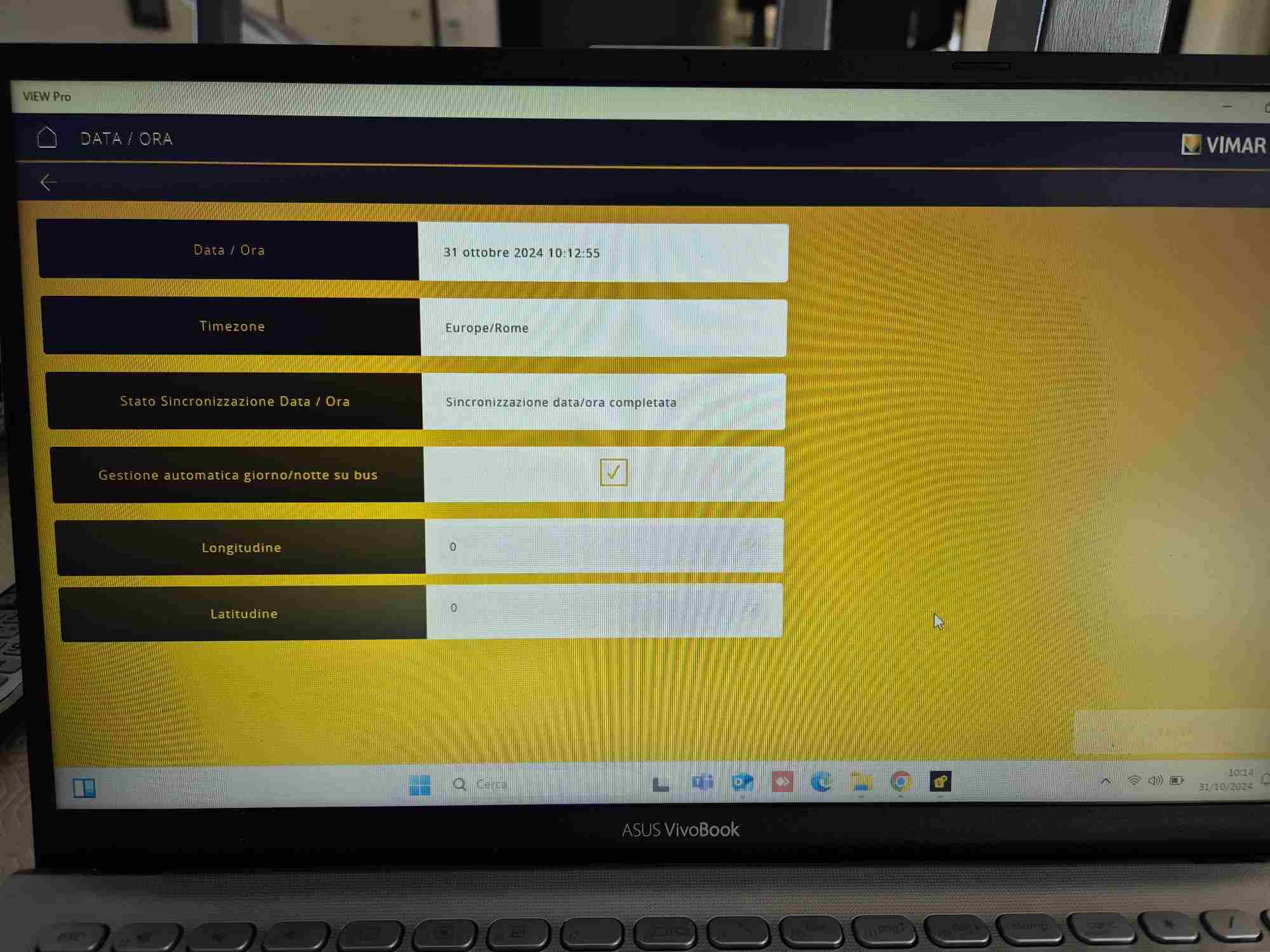

Anomalia programma logico Vimar
Buongiorno a tutti,
ho una domotica Vimar in casa con web server.
Da un anno a questa parte nessuno, tecnico compreso, riesce a risolvere un problema che abbiamo.
Le luci esterne all'abitazione sono programmate come unità logica, tale programmazione può essere modificata da app giornalmente o settimanalmente.
Il problema è sullo spegnimento delle luci al mattino, loro comunque si spengono alle 5:00, anche se lo spegnimento è fissato esempio per le 6:00. Se dopo le 5:00 le riaccendo manualmente allora si spengono all'ora impostata. L'accensione invece viene rispettata come da nostra programmazione.
Ho scritto alla Vimar, è venuto l'elettricista, il tecnico programmatore...nessuno sa risolvere il problema ed io mi ritrovo da un anno con le luci che, a prescindere dalla stagione, alle 5 in punto si spengono.
Ho verificato la data e l'ora del gateway ma sono corrette.
Allego le foto di come è progettata l'unità logica (programmazione fatta dal tecnico vimar in fase di installazione).
Spero che qualcuno di voi possa aiutarmi a risolvere il mistero!
Grazie in anticipo
Secondo me c'è qualche altro dispositivo/logica che manda il comando off alle 5
Comunque sia si fa in fretta a capire chi è. Basta lasciare ETS in ascolto sul bus, programmare la logica per lo spegnimento, ad esempio, alle 7 e vedere alle 5 il telegramma in transito.
