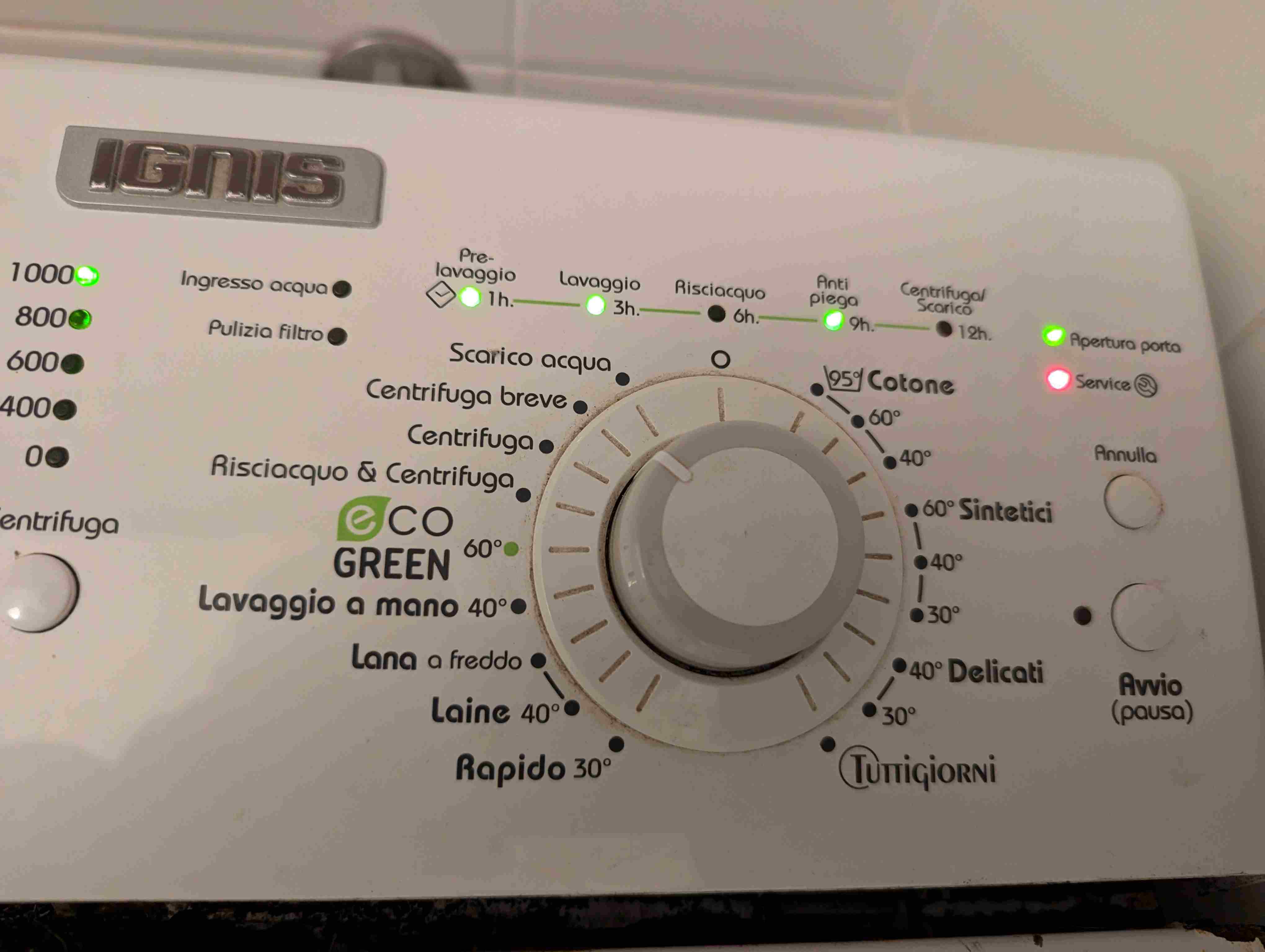

maxpontello Inserito: 31 ottobre 2024 Segnala Inserito: 31 ottobre 2024 Buongiorno a tutti, la lavatrice in oggetto è bloccata e non esegue alcun ciclo con spia service rossa e le seguenti spie verdi fisse: 1- prelavaggio, 2- lavaggio, 4- antipiega. Qualche idea in merito al possibile problema? Grazie mille. Allego foto problema
Stefano Dalmo Inserita: 31 ottobre 2024 Segnala Inserita: 31 ottobre 2024 Riesci a resettare l’errore magari togliendo la spina per una decina di minuti o mettendo il selettore a zero ?
maxpontello Inserita: 31 ottobre 2024 Autore Segnala Inserita: 31 ottobre 2024 3 ore fa, Stefano Dalmo ha scritto: Riesci a resettare l’errore magari togliendo la spina per una decina di minuti o mettendo il selettore a zero ? Ho provato, sia staccando la spina che azzerando il selettore dei programmi ma l'errore permane...
Stefano Dalmo Inserita: 31 ottobre 2024 Segnala Inserita: 31 ottobre 2024 Se premi annulla per 5 secondi e non succede nulla . c’e un problema sulla scheda .
maxpontello Inserita: 1 novembre 2024 Autore Segnala Inserita: 1 novembre 2024 12 ore fa, Stefano Dalmo ha scritto: Se premi annulla per 5 secondi e non succede nulla . c’e un problema sulla scheda . Eccomi. Tenendo premuto per 5 secondi su annulla l'unico effetto che si ottiene è un rapido lampeggio della spia centrifuga/scarico ma per il resto rimane tutto così. Credi che sia andata la scheda? Pensi che abbia senso investirci nel sostituirla tenendo conto che la lavatrice è del giugno 2009? Grazie!
Stefano Dalmo Inserita: 1 novembre 2024 Segnala Inserita: 1 novembre 2024 Credo proprio di no . al massimo se sei capace darei un controllo agli elettrolitici sulla scheda e poi in caso negativo, isola ecologica .
michpao Inserita: 1 novembre 2024 Segnala Inserita: 1 novembre 2024 19 ore fa, maxpontello ha scritto: idea in merito al possibile problema? Errore 26: scarico acqua continuo. Controllare altezza scarico, pressostato, pompa di scarico, triac scheda elettronica.
maxpontello Inserita: 2 dicembre 2024 Autore Segnala Inserita: 2 dicembre 2024 Grazie a tutti per i consigli. Alla fine ho verificato il pressostato e il triac della scheda elettronica, tutto ok. Evidentemente si tratta di qualche problema a livello di scheda più annidato. Trattandosi di una lavatrice del 2009 abbiamo optato per sostituirla con una nuova Electrolux, sempre a carica dall'alto. Grazie per i consigli, come sempre.
