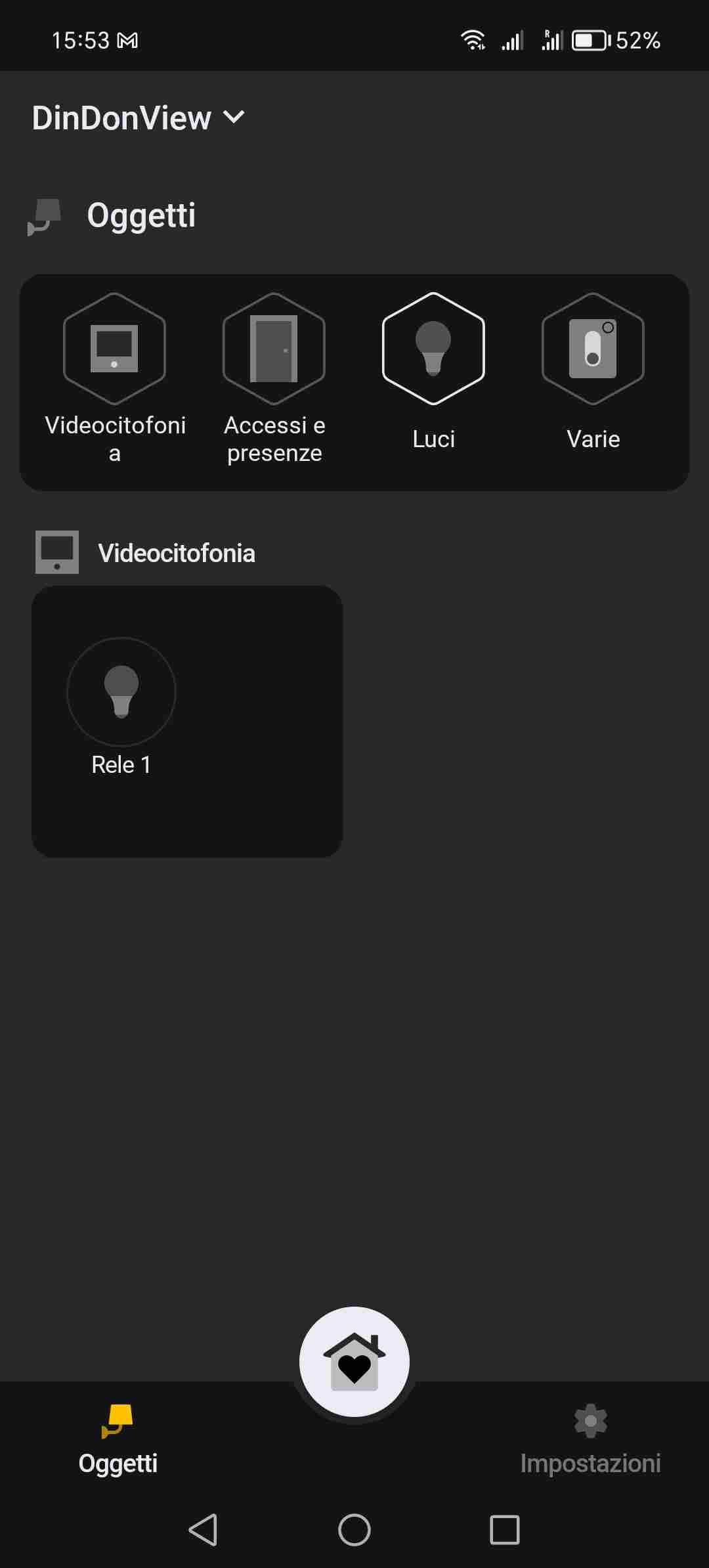

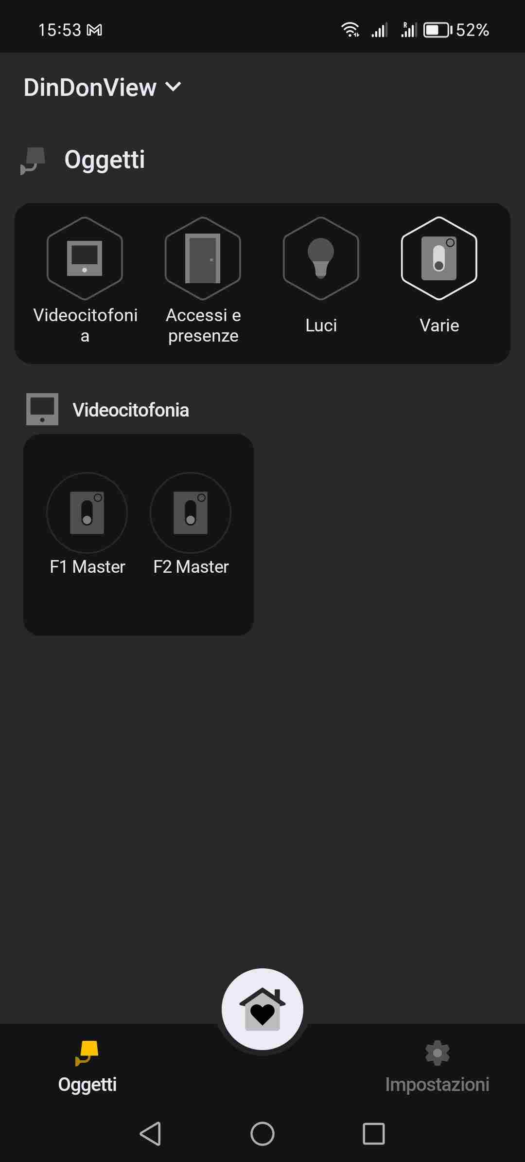

Integrazione Vimar Tab 5S e relé Vimar 69RH
Buongiorno
ho collegato al videocitofono Vimar Tab 5S la scheda relé 69RH .
La scheda relé é composta da due relé che teoricamente dovrei poter pilotare in modo indipendente.
Purtroppo dall'applicazione Vimar View posso attivare la prima uscita del relé selezionando il comando luce Relé 1, ma non il comando dedicato F1 o F2 Master .
Allego gli screen, se qualc'uno avesse avuto una esperienza con questo dispositivo puo' aiutarmi?
grazie
