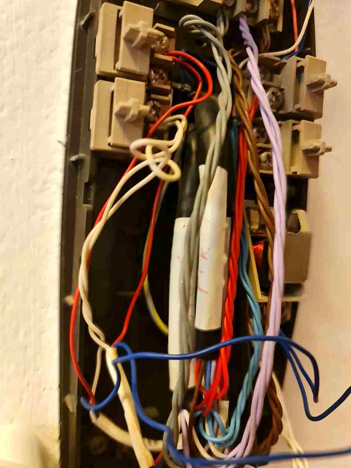

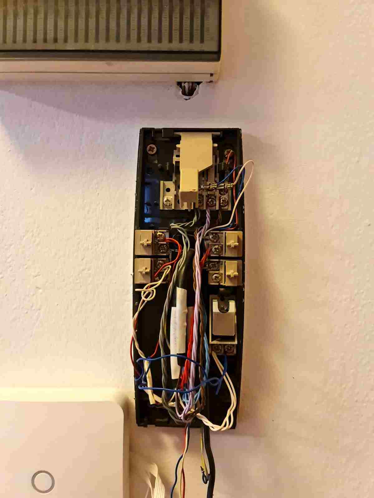

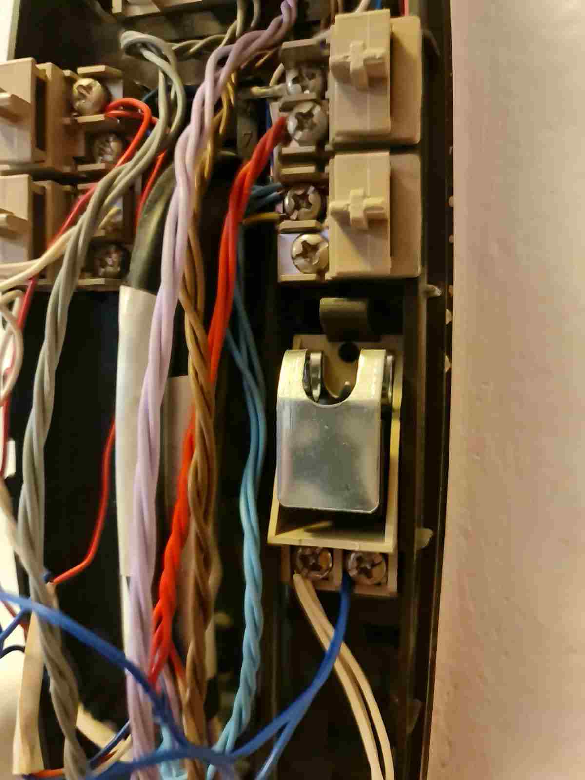

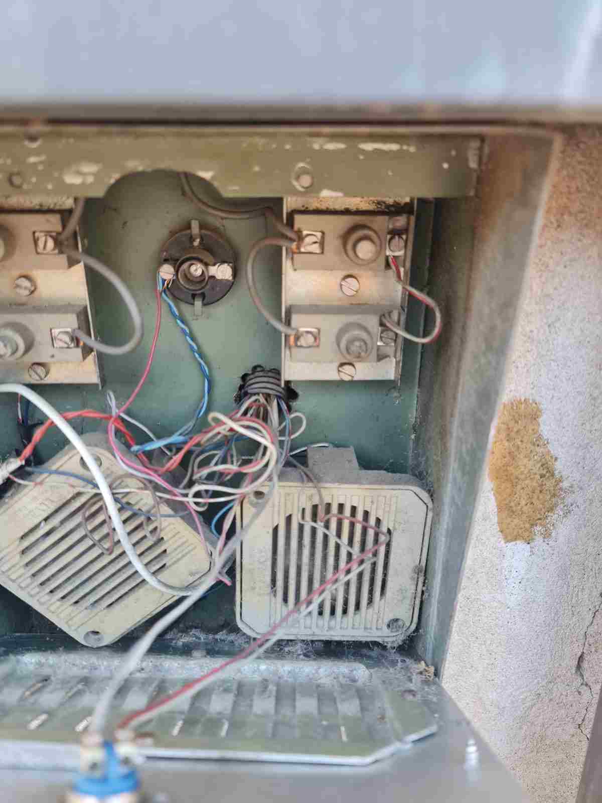

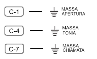

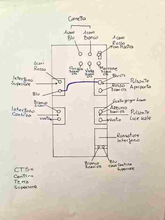

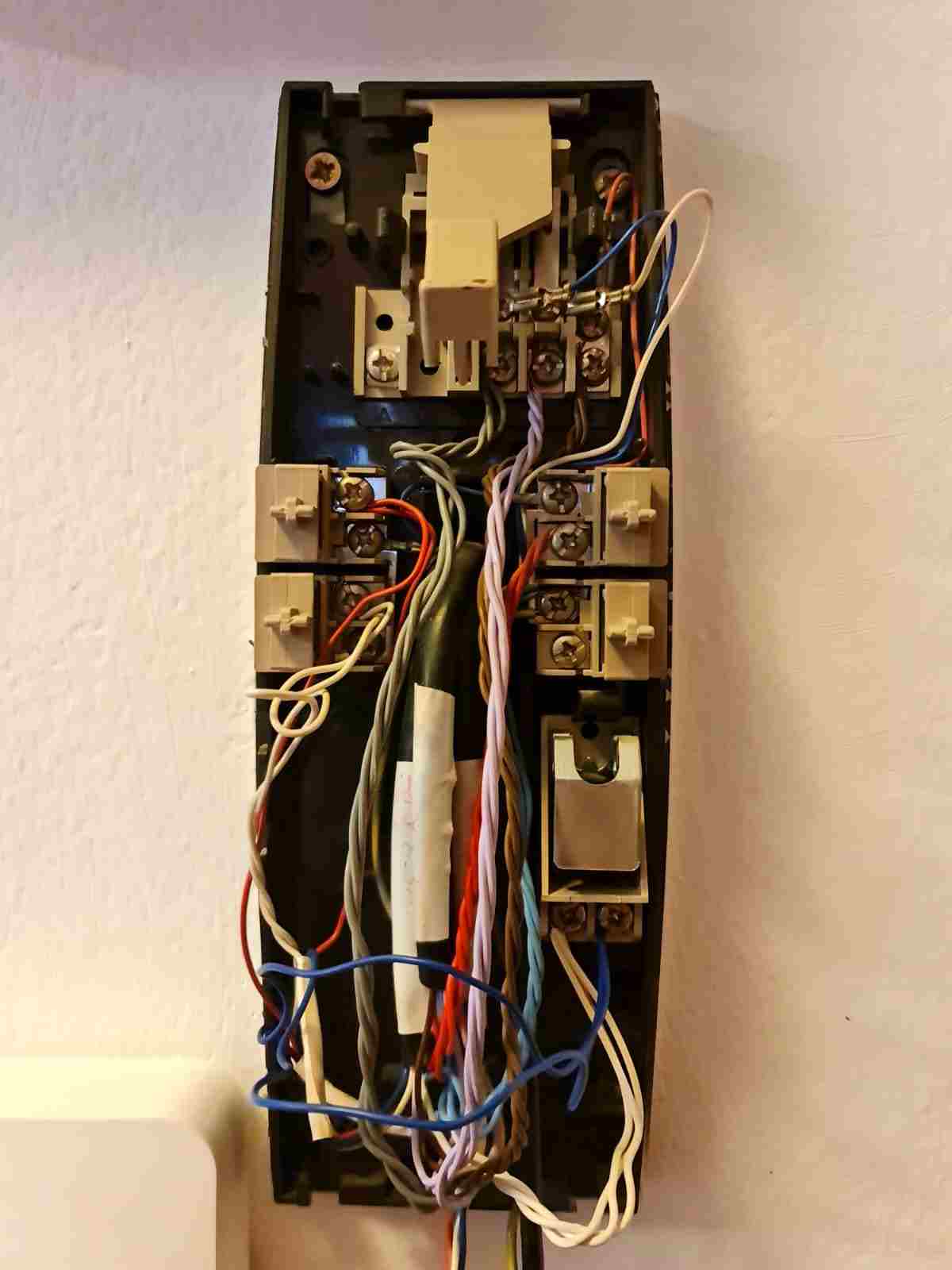

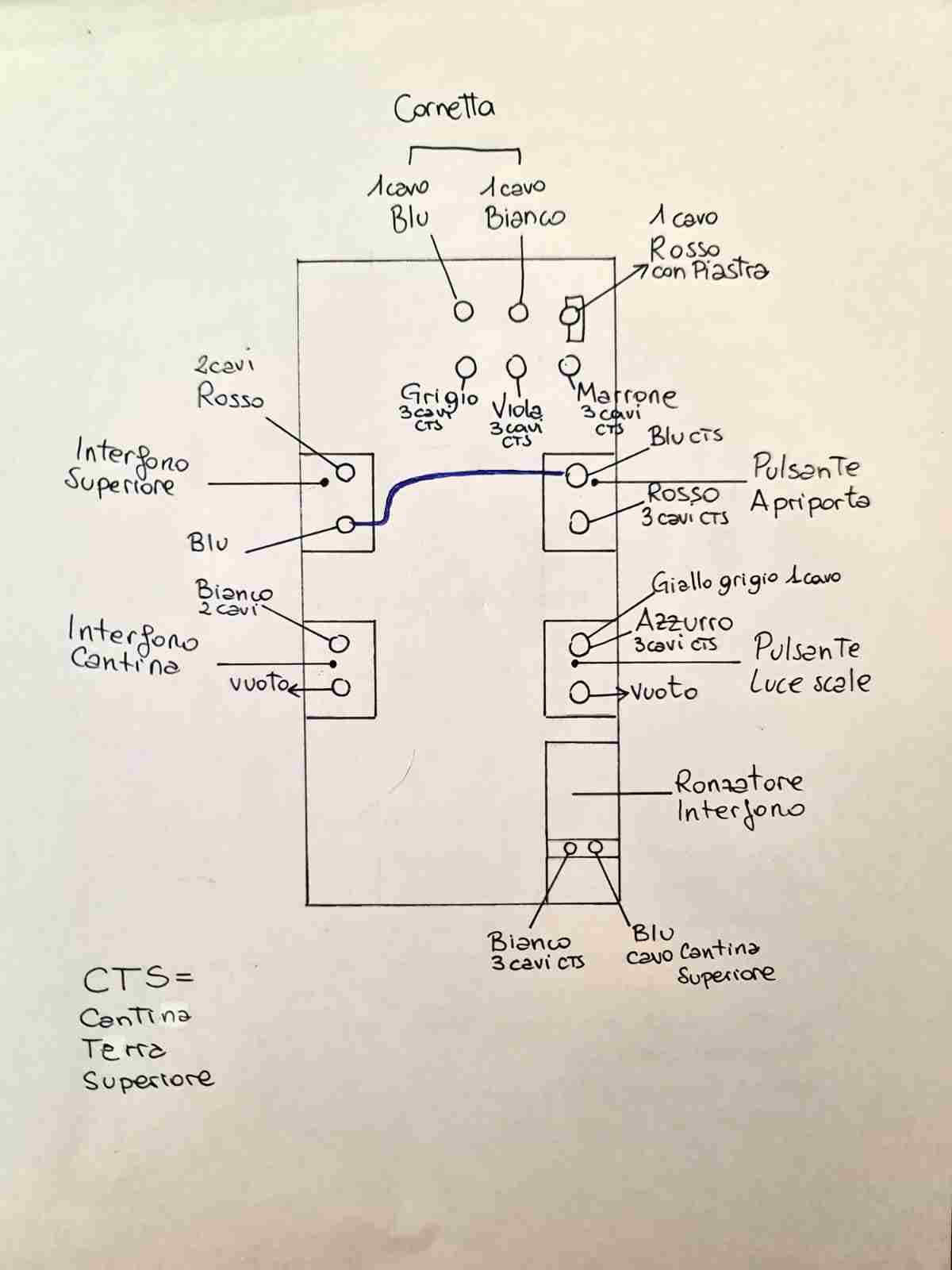

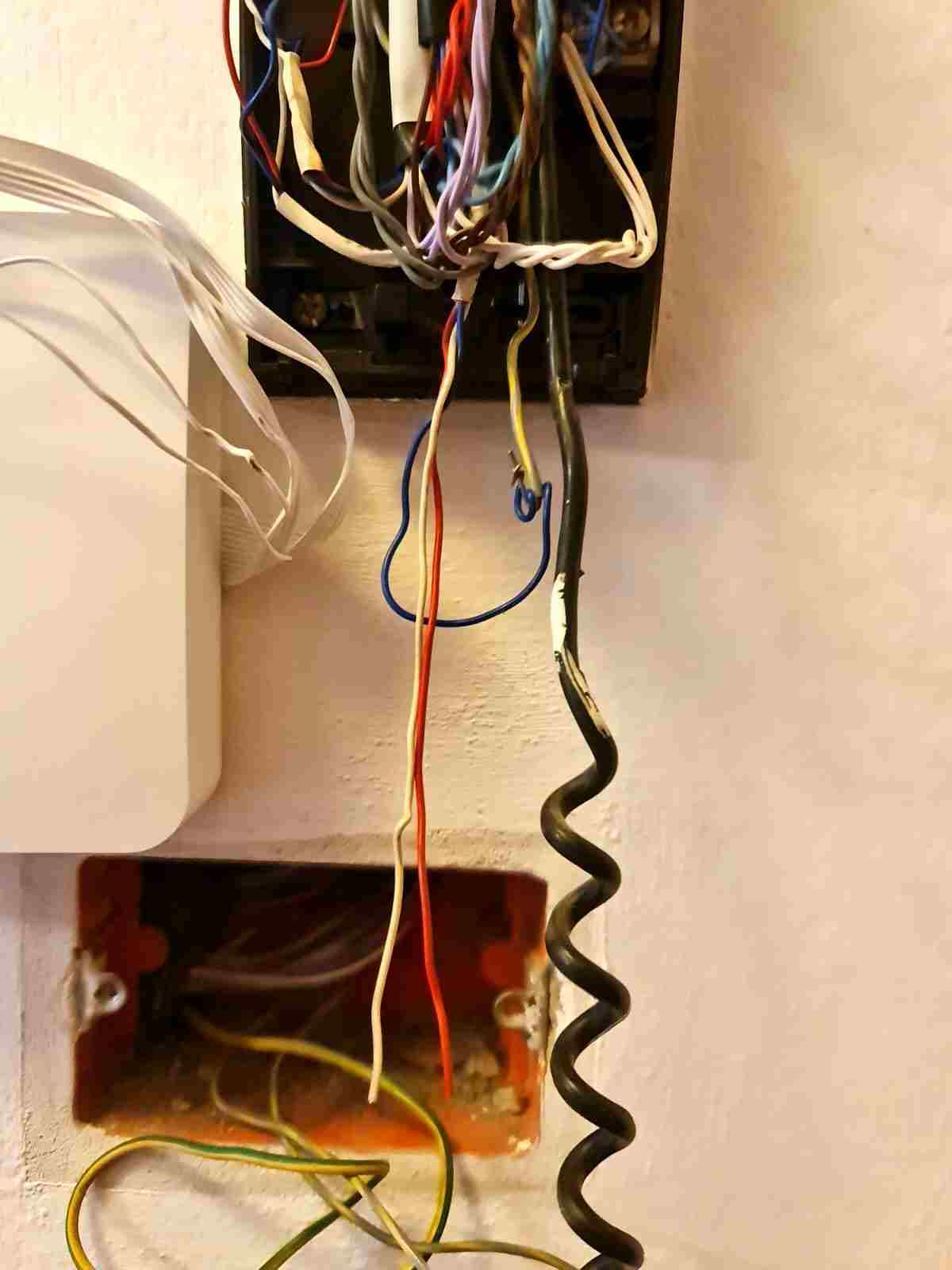

Aiuto installazione Amazon Ring su citofono Elvox 1/019
Allora, non porto buone notizie. Ho provato sia con la configurazione Urmet che Elvox. Il citofono da false chiamate, il campanello funziona ma l'app non riceve e la porta continua a non aprirsi. Sto cercando di contattare l'assistenza per chiedere se Ring supporta le tre masse, ma non ho risposta.😪
A me hanno detto di si e mi hanno fornito questo schema:
Il problema è raccapezzarsi tra tutti quei cavi 😅
18 ore fa, Ggiovanni ha scritto:
problema è raccapezzarsi tra tutti quei cavi 😅
Devo riuscire a capire!
Il 3/12/2024 alle 19:14 , Ggiovanni ha scritto:
A me hanno detto di si e mi hanno fornito questo schema:
Il problema è raccapezzarsi tra tutti quei cavi 😅
Giovanni, ormai ne avrai piene le scatole!!!😂
Ho provato a sbrogliare un po' i fili e ho disegnato una mappa rudimentale di come sono gli attacchi.
Per il resto la descrizione è questa:
i tre cavi con etichetta bianca identificano il piano da cui provengono CANTINA - SUPERIORE - TERRA.
Dietro a tutti i cavi, c'è il cavo giallogrigio che porta al ronzatore esterno.
Dal blocco terra escono 3 cavi tagliati (uno bianco, uno rosso e uno blu) i cavo blu sembra essere collegato a un cavo giallogrigio (foto) non è collegato al citofono stesso, viene da dentro al muro.
Nel dubbio, ho aperto anche il citofono esterno e l'ho fotografato.
Spero tu riesca a capire qualcosa!😵
WhatsApp Image 2024-12-05 at 15.09.35.jpeg
WhatsApp Image 2024-12-05 at 15.09.36.jpeg
WhatsApp Image 2024-12-05 at 15.09.36 (1).jpeg
WhatsApp Image 2024-12-05 at 15.09.36 (2).jpeg
WhatsApp Image 2024-12-05 at 15.09.37.jpeg
WhatsApp Image 2024-12-05 at 15.18.09.jpeg
WhatsApp Image 2024-11-23 at 14.12.07.jpeg
