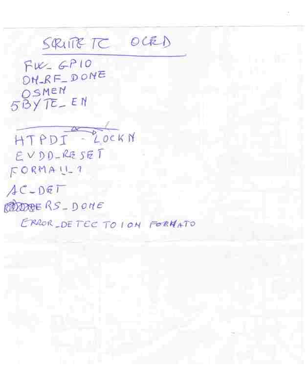

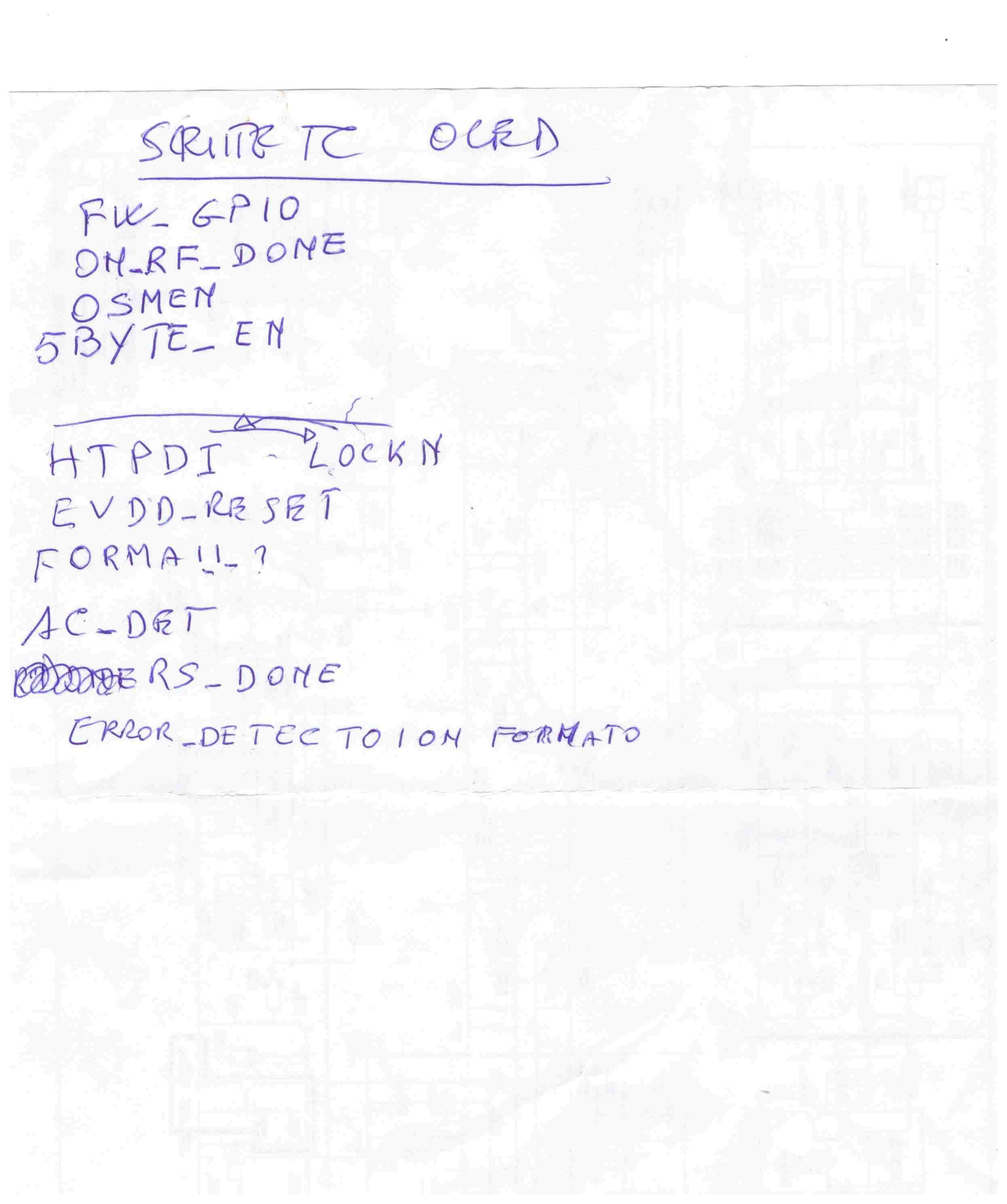

salvo355 Inserita: 6 dicembre 2024 Segnala Inserita: 6 dicembre 2024 (modificato) 24 minuti fa, ecate ha scritto: certo che si spegne non capito prima dici che si spegne poi no, non ho capito. Modificato: 6 dicembre 2024 da salvo355
ecate Inserita: 6 dicembre 2024 Autore Segnala Inserita: 6 dicembre 2024 riassumendo gli ultimi concetti, io proverei ad andare per esclusione accendi la tv e scollega i flat della main e vedi se senza t con e pannello si spegne ho scollegato i flat della main, risultato pannello spento, ma non si spegne piu'
salvo355 Inserita: 6 dicembre 2024 Segnala Inserita: 6 dicembre 2024 (modificato) 5 ore fa, ecate ha scritto: certo che si spegne ok e molto probabile che sia la scheda tcon a difettare infatti come hai notato non si spegne escludendola Modificato: 6 dicembre 2024 da salvo355
ecate Inserita: 9 dicembre 2024 Autore Segnala Inserita: 9 dicembre 2024 ho escluso anche il pannello che potrebbe essere invece proprio lui a difettare
salvo355 Inserita: 9 dicembre 2024 Segnala Inserita: 9 dicembre 2024 (modificato) 12 minuti fa, ecate ha scritto: ho escluso anche il pannello che potrebbe essere invece proprio lui a difettare non credo difficile che e il pannello penso di piu alla t con Modificato: 9 dicembre 2024 da salvo355
ecate Inserita: 12 dicembre 2024 Autore Segnala Inserita: 12 dicembre 2024 Ho messo una tcon usata da tv schermo urtato (a dire del venditore) ma va dopo 1 secondo va in stby, almeno l'originale andava a tempo di 2 - 8 minuti
salvo355 Inserita: 12 dicembre 2024 Segnala Inserita: 12 dicembre 2024 1 ora fa, ecate ha scritto: Ho messo una tcon usata da tv schermo urtato (a dire del venditore) ma va dopo 1 secondo va in stby, almeno l'originale andava a tempo di 2 - 8 minuti e probabile che sia difettosa ma come vedi sara la t-con
ecate Inserita: 13 dicembre 2024 Autore Segnala Inserita: 13 dicembre 2024 Ho confrontato le due schede con questo risultato; Le schede sono identiche a controllo visivo componenti. la serigrafia model LE650AQD-ENAI-TJA P/N 6870C-0852B sono uguali etichetta originale LE550PQY (HP) (C1) 550L5V4Y00ES30 XJ1B etichetta scheda acquistata un poco diversa LE550PQL (HP) (AC) 550L7H4Y00MT60 YC1B c'e' anche una serigrafia con codice QR e codici che non corrispondono.
mistertv Inserita: 14 dicembre 2024 Segnala Inserita: 14 dicembre 2024 Se guardi il serigrafato sulla mainboard dovresti trovare un segnale "panel proection" o simile; dissalda la resistenza che trovi su questa linea in modo che questa info non arrivi al processore o comunque isola quel segnale e verifica se la tv rimane accesa (chiaramente non avrai immagine). Se la tv resta accesa il pannello è guasto.
ecate Inserita: 14 dicembre 2024 Autore Segnala Inserita: 14 dicembre 2024 Le resistenze ci sono ma non ci sono serigrafie sulla main, mentre c'e' qualcosa di abbreviato sulla tcon.
mistertv Inserita: 14 dicembre 2024 Segnala Inserita: 14 dicembre 2024 Quote Le resistenze ci sono ma non ci sono serigrafie sulla main, mentre c'e' qualcosa di abbreviato sulla tcon. Prova a guardare sulla t-con allora altrimenti serve il service manual. In altro modello LG io ho trovato le indicazioni sulla main, evidentemente la cosa varia a seconda dei telai.
mistertv Inserita: 15 dicembre 2024 Segnala Inserita: 15 dicembre 2024 L'unica voce che mi insospettisce è error_detect. Vedi se cambia valore nell'attimo che il tv si spegne. Domanda...ci sono ventole nel tv per estrazione del calore? Se vuoi analizzare i motivi dello spegnimento ti serve il telecomando di servizio.
ecate Inserita: 15 dicembre 2024 Autore Segnala Inserita: 15 dicembre 2024 Non posso aspettare il momento dello spegnimento per guasto perche' il micro riscalda troppo senza la piastra dissipatrice, ma ho misurato error_detect solo in pochi secondi acceso c'e' 0v e quando col telecomando lo spengo va a 0v, Non ci sono ventole.Il telecomando di servizio non l'ho puoi dare indicazione per acquistarlo?
mistertv Inserita: 16 dicembre 2024 Segnala Inserita: 16 dicembre 2024 Se lo vuoi subito c'è qui altrimenti con il codice lo puoi trovare altrove.
ecate Inserita: 16 dicembre 2024 Autore Segnala Inserita: 16 dicembre 2024 Domani arriva, come agisco?
mistertv Inserita: 17 dicembre 2024 Segnala Inserita: 17 dicembre 2024 Accedi ai modi di servizio "IN-START" o "EZ-ADJUST" premendo rispettivamente i tasti "IN-START" o "ADJ" del telecomando di servizio. Devi individuare la voce "POWER OFF" ed analizzare le azioni di accensione spegnimento sperando che oltre ad indicarti che l'azione è stata svolta dalla tastiera locale o telecomando vi siano indicate altre cause anomale. Allego una immagine di quello che potresti trovare. Mi raccomando non cliccare su voci di cui non conosci il significato e la cui azione potrebbe compromettere irreversibilmente il normale funzionamento del tv. Queste funzioni sono devolute al personale di assistenza tecnica debitamente preparato su ogni singola voce. Ho detto anche troppo...
ecate Inserita: 17 dicembre 2024 Autore Segnala Inserita: 17 dicembre 2024 ancora non ho il telecomando, ma per uscire? c'e' un tasto consigliato o posso anche spengere, (tastiere locali per i vecchi tv lg)
mistertv Inserita: 18 dicembre 2024 Segnala Inserita: 18 dicembre 2024 Tasto EXIT oppure spegni la tv.
ecate Inserita: 18 dicembre 2024 Autore Segnala Inserita: 18 dicembre 2024 Non entra in service in nessun modo
mistertv Inserita: 18 dicembre 2024 Segnala Inserita: 18 dicembre 2024 E' impossibile, basta premere il tasto IN-START ed appare il menu che ti interessa. Altrimenti l'ipotesi è che il telecomando non sia funzionante e questo penso che riesci a verificarlo in pochi secondi oppure che la main sia difettosa e allora hai trovato la causa anche del guasto dello spegnimento.
ecate Inserita: 18 dicembre 2024 Autore Segnala Inserita: 18 dicembre 2024 il telecomando funziona ho verificato con oscilloscopio poi ho provato a spengere il tv e funziona
ecate Inserita: 19 dicembre 2024 Autore Segnala Inserita: 19 dicembre 2024 Hai ragione entra e al centro chiede pw con il tv capovolto vedevo solo 30 cm di pannello su un lato, ma ho provato di tutto ma non la vuole
salvo355 Inserita: 19 dicembre 2024 Segnala Inserita: 19 dicembre 2024 3 ore fa, ecate ha scritto: Hai ragione entra e al centro chiede pw con il tv capovolto vedevo solo 30 cm di pannello su un lato, ma ho provato di tutto ma non la vuole in che senso non sei riuscito ad entrare ?
