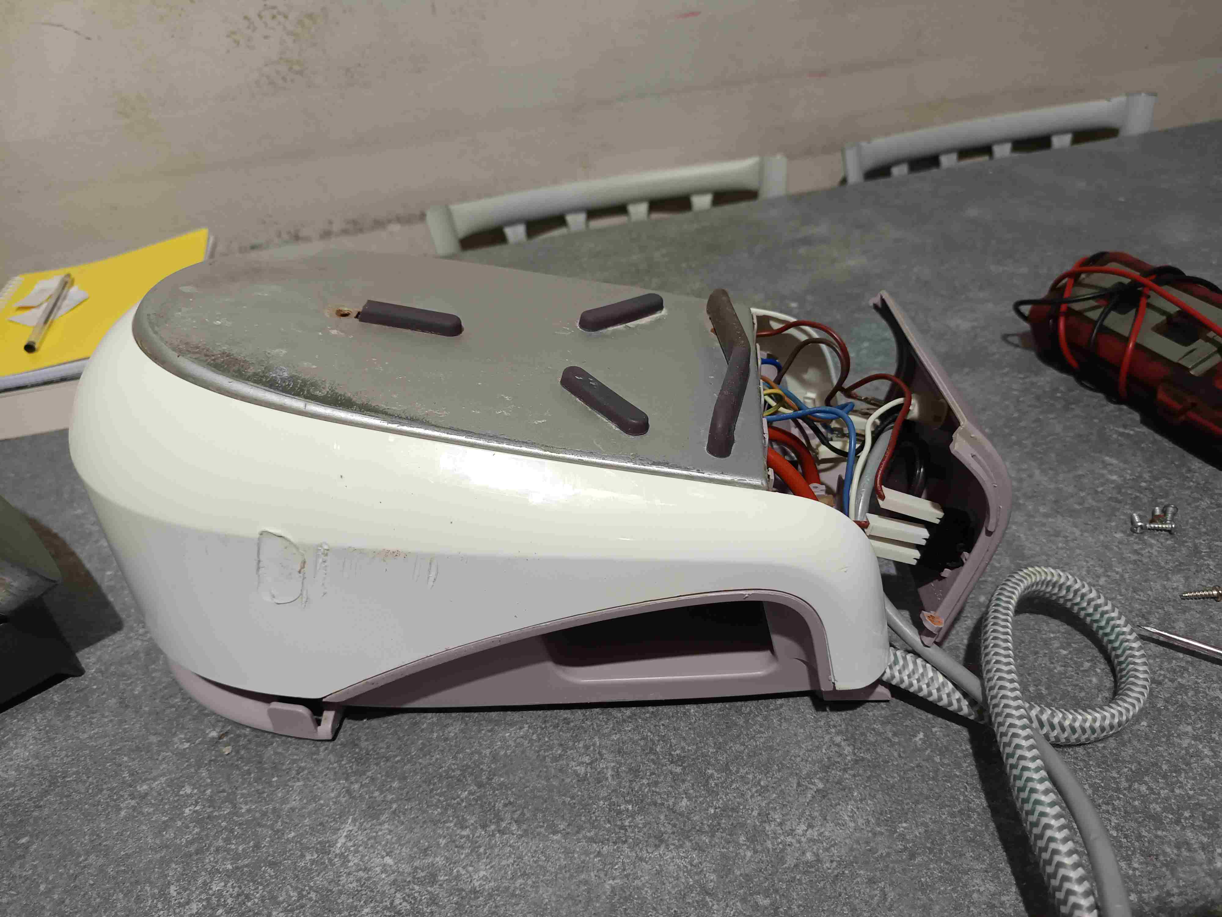

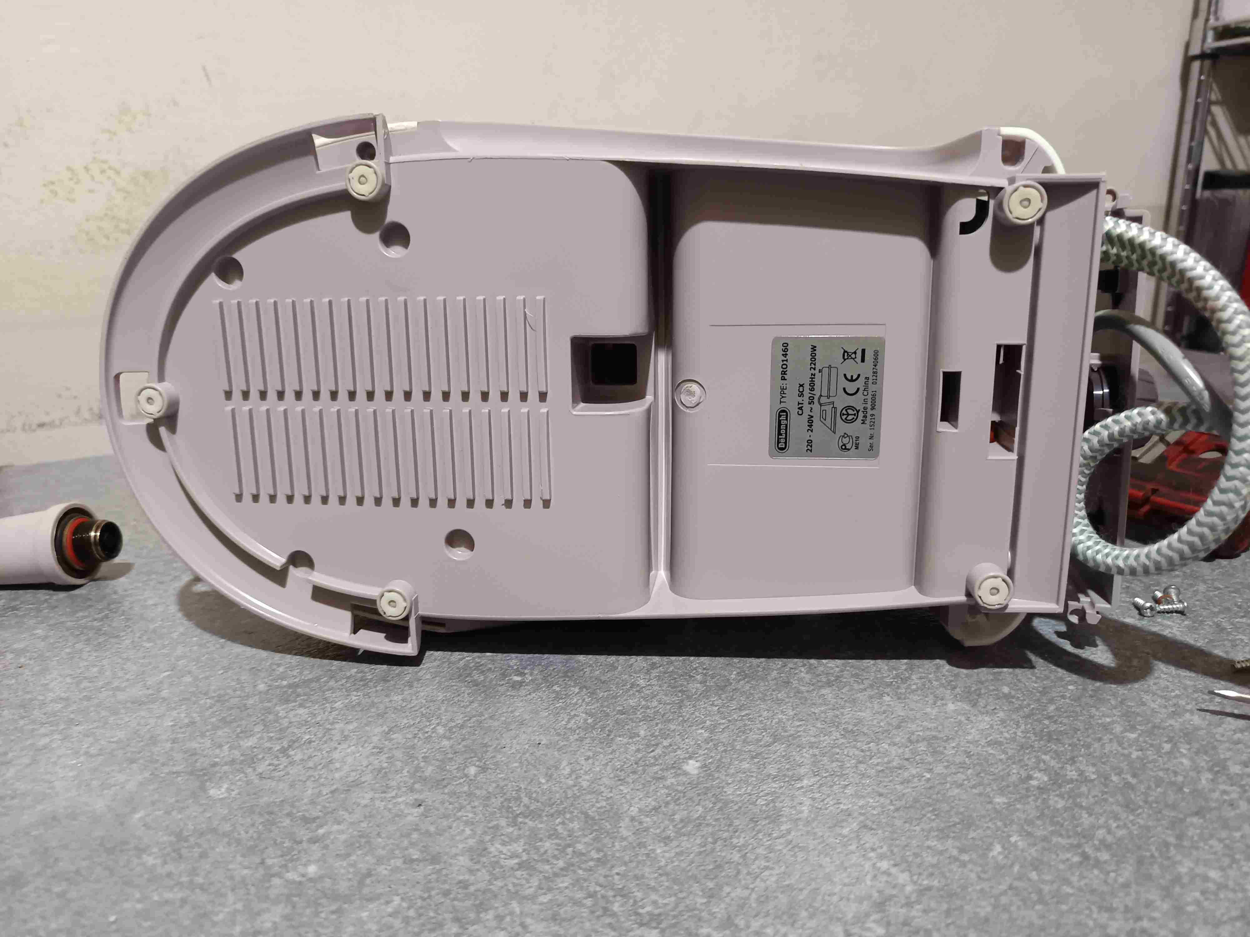

Come smontare ferro da stiro Delonghi Pro1460
Ciao  a tutti.
Dovrei verificare perché non si riscalda l'acqua nella caldaia di un ferro da stiro Delonghi PRO1460, sembrerà assurdo ma una volta svitate le 5 viti di sotto non riesco ad aprirlo.
Qualcuno ha mai avuto a che farci?
Modificato: da cristiano17
Ok risolto.
Andavano tolte le placche superiori dove si appoggia il ferro e svitate altre 3 viti.
Resistenza KO e quindi sostituzione caldaia completa.
