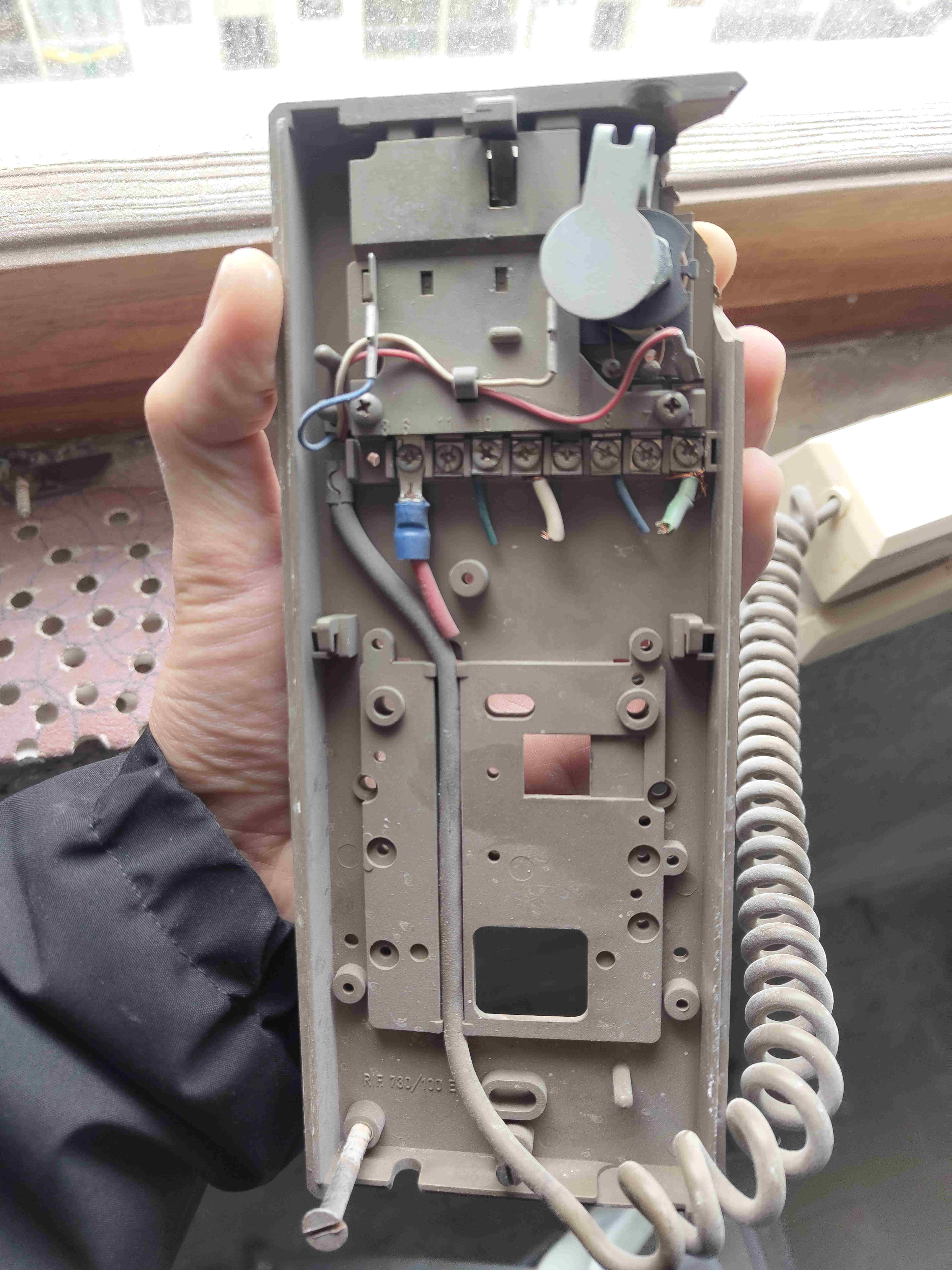

Compatibilità citofono
Buongiorno. Attualmente ho la cornetta  730/100 E della urmet. Ho acquistato un 1150/1 mirò urmet e vorrei sapere se qualcuno ha gli schemi del 730 per verificare la compatibilità
Ciao GND,
52 minuti fa, GND ha scritto:
.......vorrei sapere se qualcuno ha gli schemi del 730 per verificare la compatibilità
Fai prima a postare un paio di foto del citofono e dei collegamenti, poi vediamo il da farsi
42 minuti fa, ROBY 73 ha scritto:
Ciao GND,
Fai prima a postare un paio di foto del citofono e dei collegamenti, poi vediamo il da farsi
Modificato: da GND
Sì, puoi collegare l'Urmet 1150/1 collegando gli stessi morsetti, però prima taglia il ponte P1 sulla sinistra della morsettiera che è quello che mette in corto 6 e 10, ma tu hai le due funzioni separate.
Confermaci anche che il ronzatore di chiamata è in un'altra scatola esterna al citofono.
Facci sapere i risultati
Modificato: da ROBY 73
20 ore fa, ROBY 73 ha scritto:
Sì, puoi collegare l'Urmet 1150/1 collegando gli stessi morsetti, però prima taglia il ponte P1 sulla sinistra della morsettiera che è quello che mette in corto 6 e 10, ma tu hai le due funzioni separate.
Confermaci anche che il ronzatore di chiamata è in un'altra scatola esterna al citofono.
Facci sapere i risultati
Si il ronzatore è separato. Ma leggevo da qualche parte che questo ha il ronzatore suo elettronico interno?
3 ore fa, GND ha scritto:
leggevo da qualche parte che questo ha il ronzatore suo elettronico interno?
Circa, nel caso di chiamata elettronica come il tuo 1150/1 il suono proviene dall'altoparlante nella cornetta, però il sistema del tuo impianto è con chiamata in corrente alternata, per questo può andar bene anche il 1150/1, visto che il campanello è a parte.
