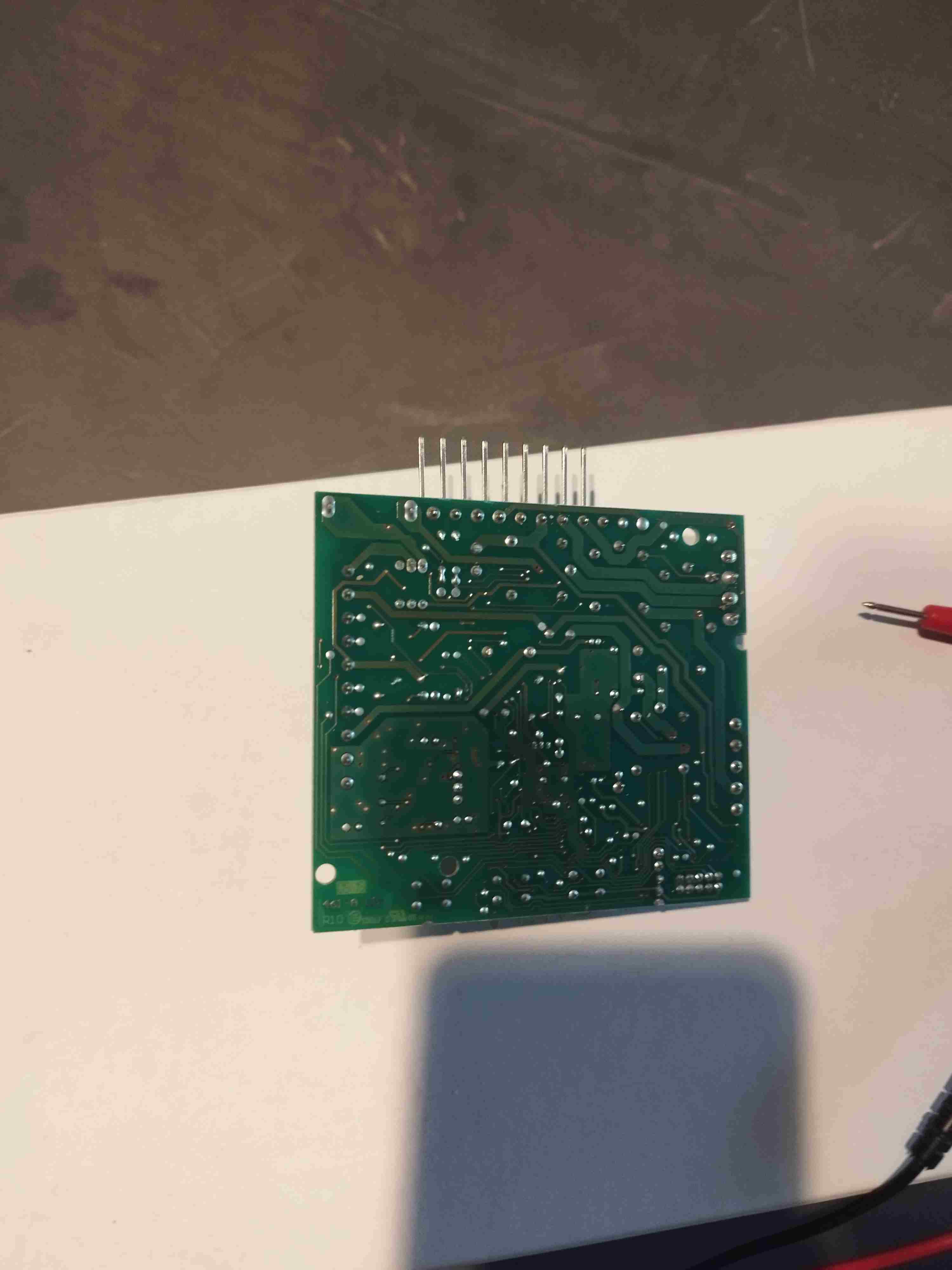

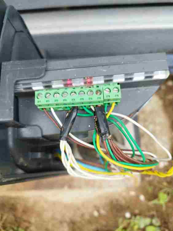

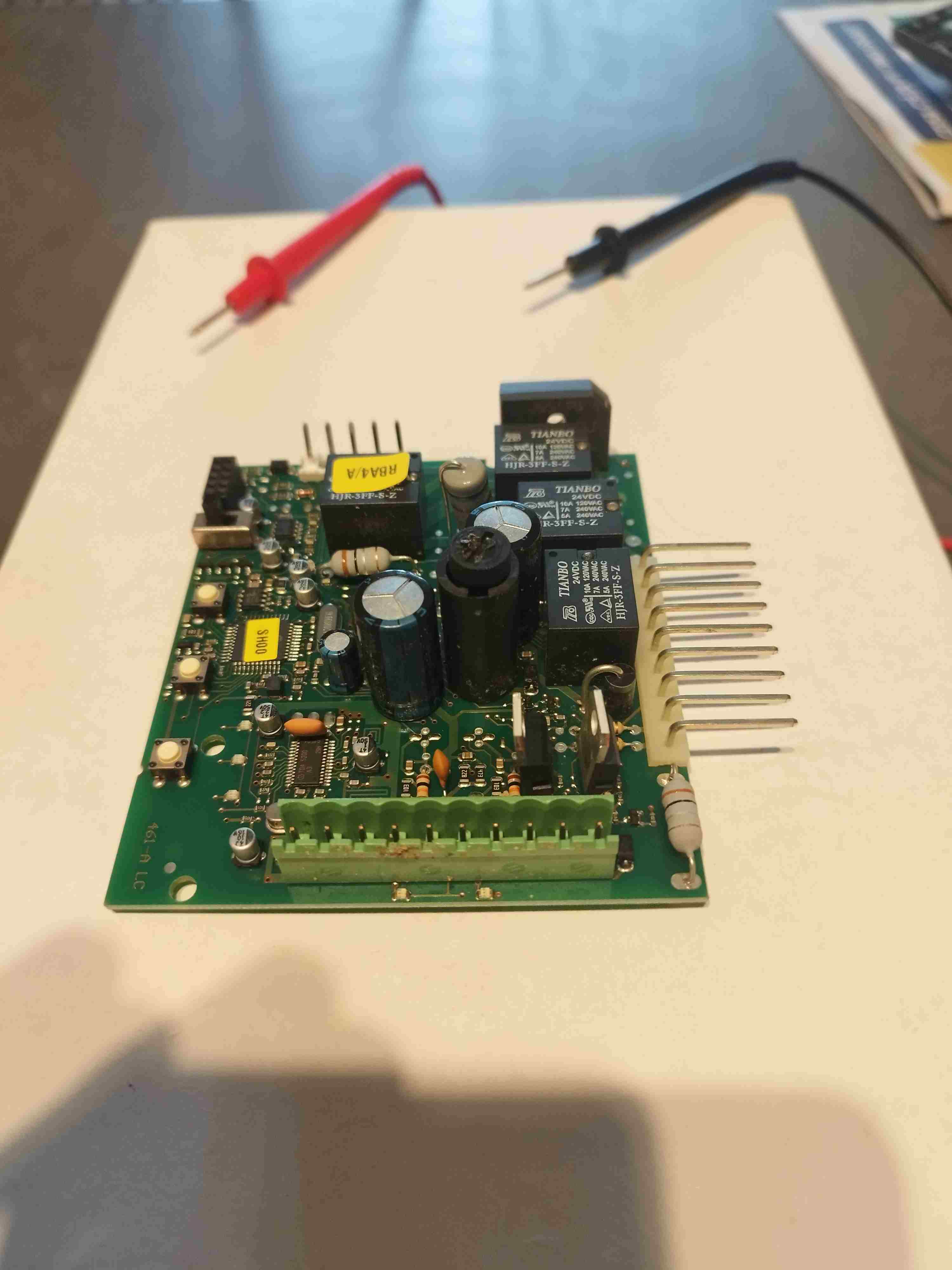

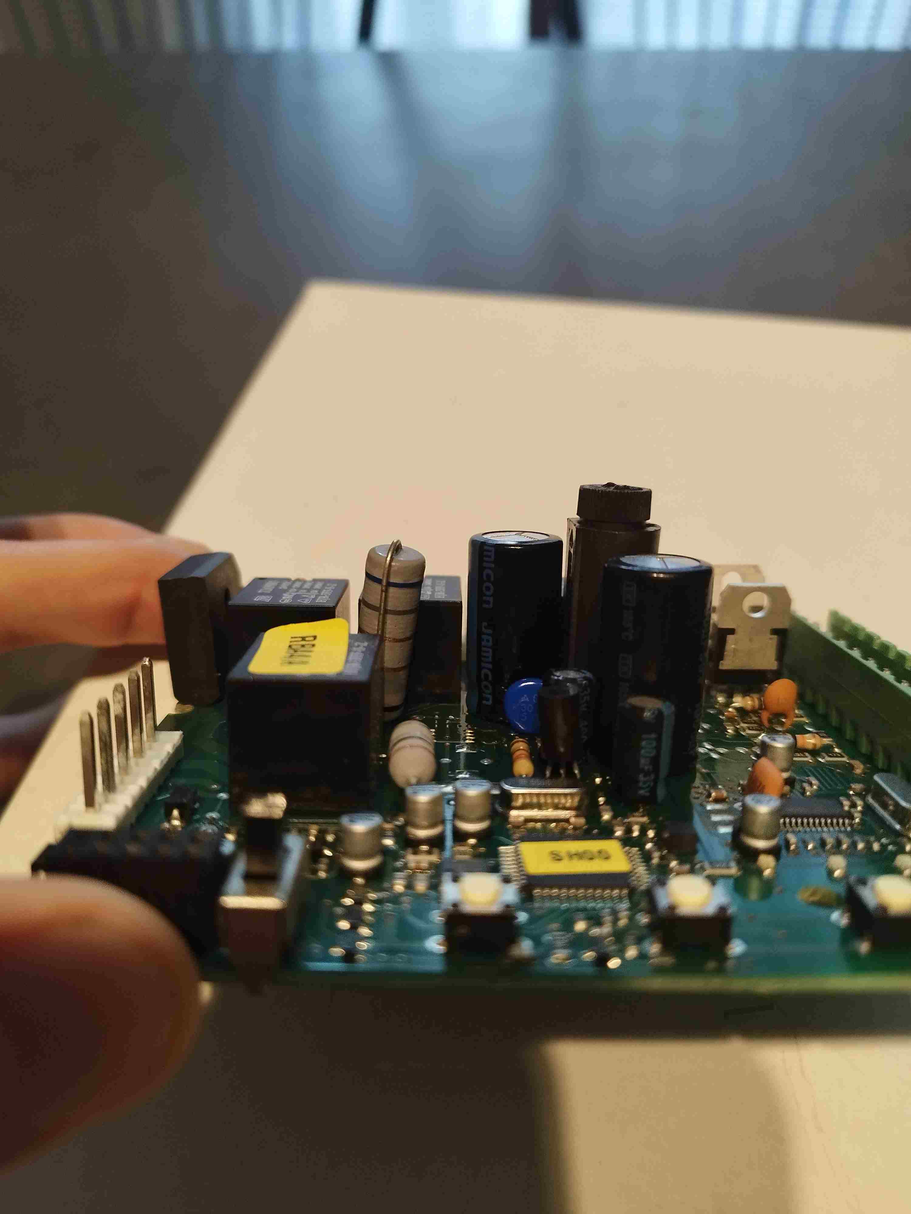

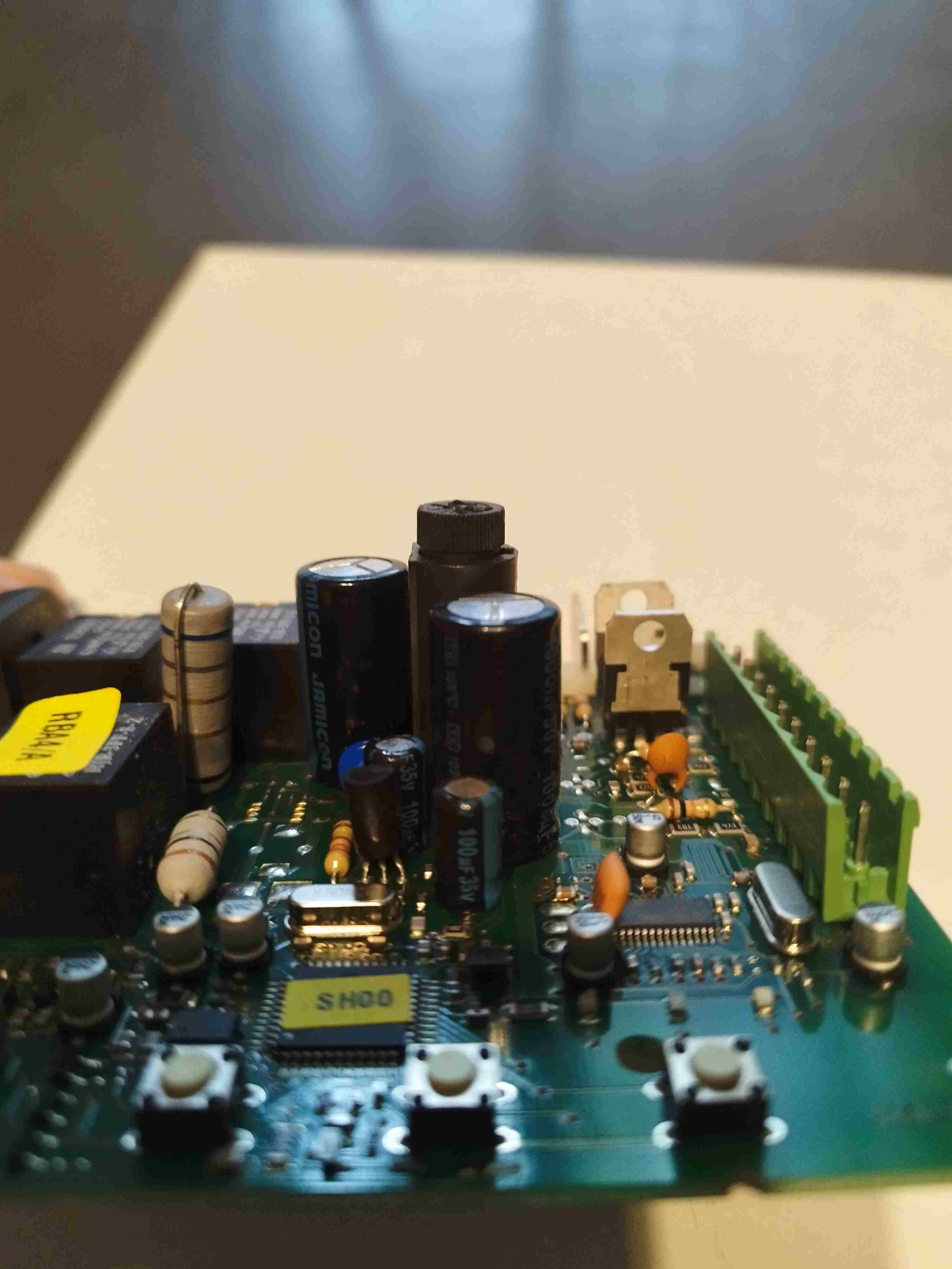

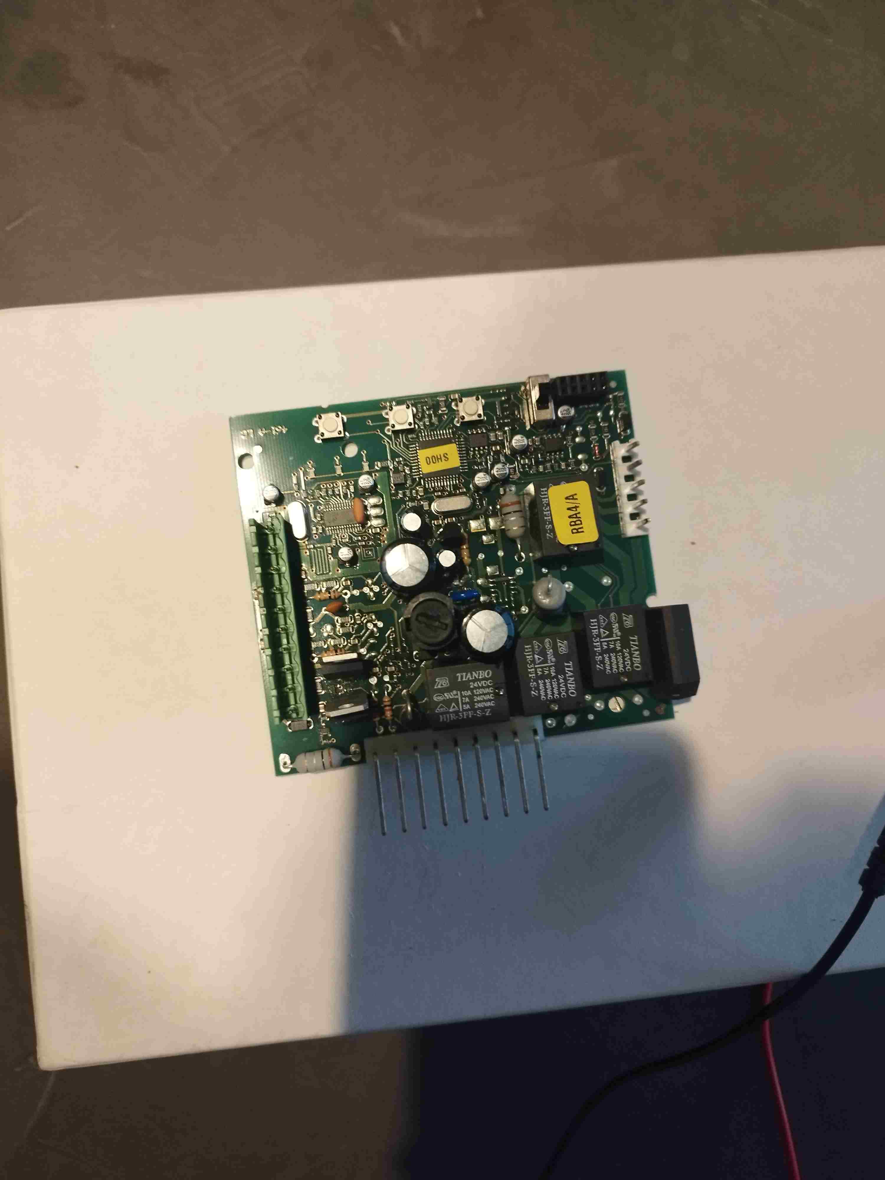

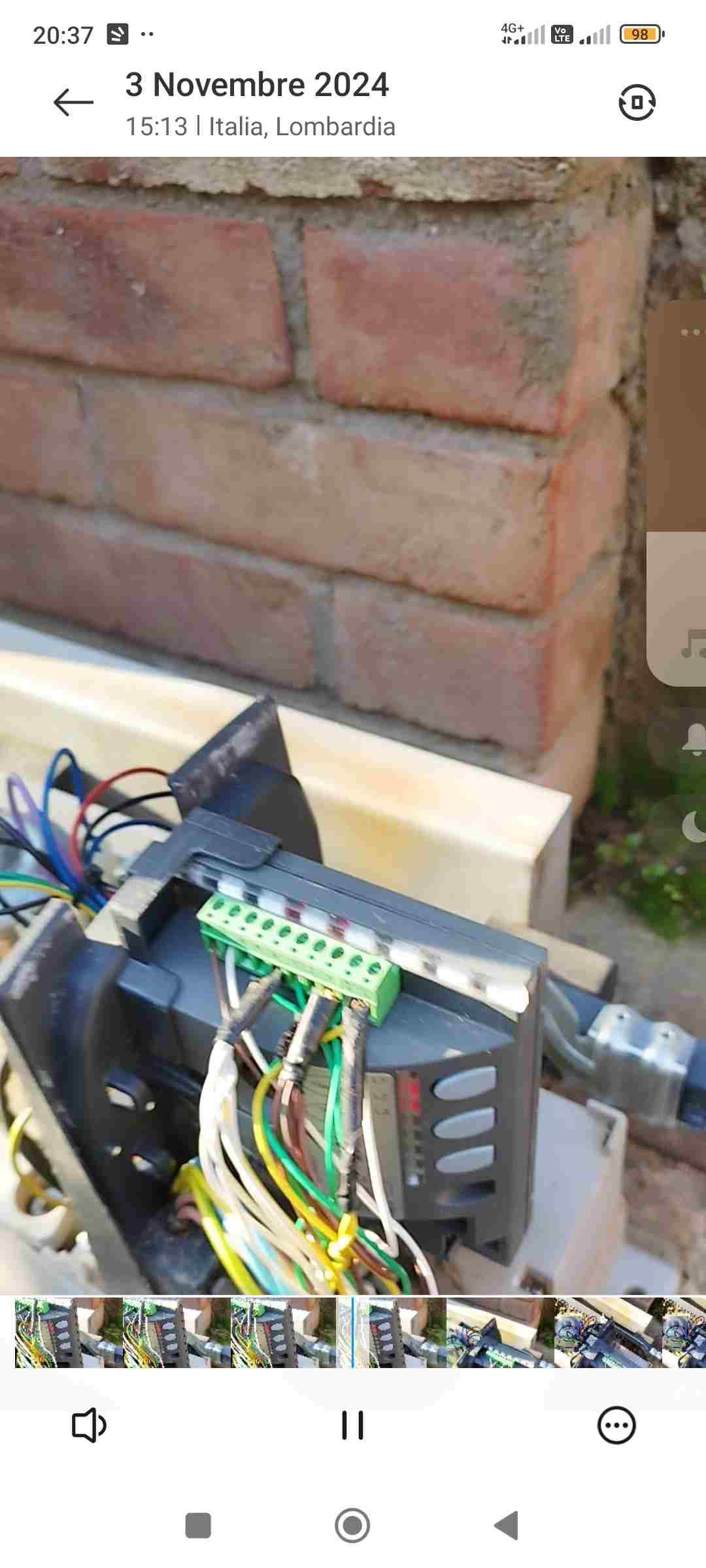

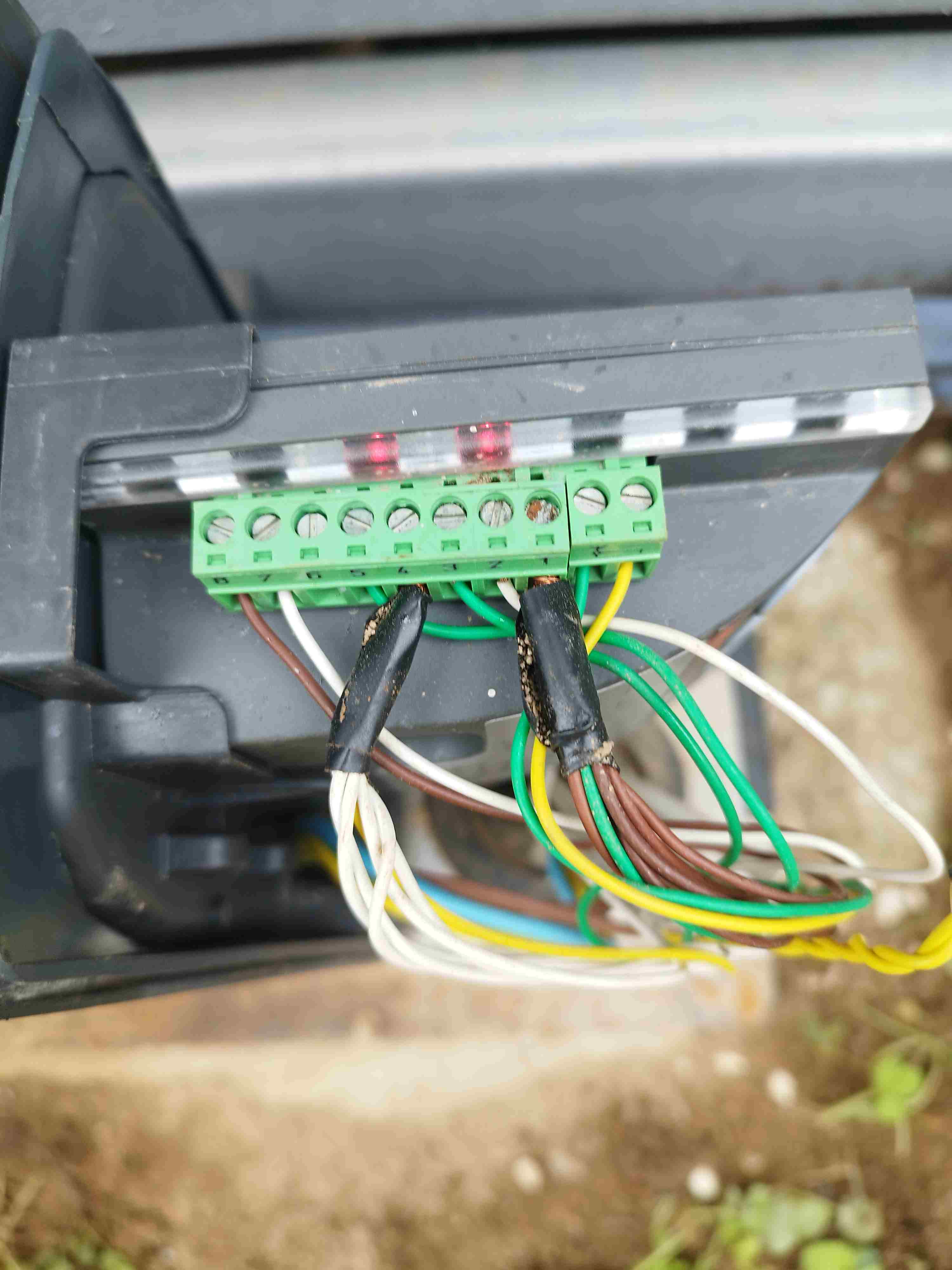

Rd 400/A si resetta ma non fa fare apprendimento bus
Buongiorno a tutti,
Ho un nice rd400/A
Pultroppo le formiche hanno fatto il Nido dentro al motore. è il cancello non chiude più con il telecomando e neanche si apre.
Ho pulito e ora funziona solo con i due tasti sotto premuti insieme ma si chiude e non torna indietro.
Se provo a fare reset memoria rimangono sempre l2 ed l3 che lampeggiano e non mi fa fare ricerca bus,
Cosa posso fare?
Grazie a tutti intanto.
Screenshot_2024-11-03-20-37-36-993_com_miui.videoplayer.thumb.jpg.e3b9b6a59b48f040be9be367ea66da7e.jpg
Ho provato anche ad aprire la scheda, ho Controllaato fusibili e sono ok, oggi diversamente
Da ieri quando faccio la procedura quote si chiude e si apre ma non si richiude
Rifai le saldature sui connettori, mi sembra di vederne di rotte.
I due grossi elettrolitici hanno la capocchia perfettamente piatta? Che almeno uno mi pare leggermente bombato.
Modificato: da Dumah Brazorf
