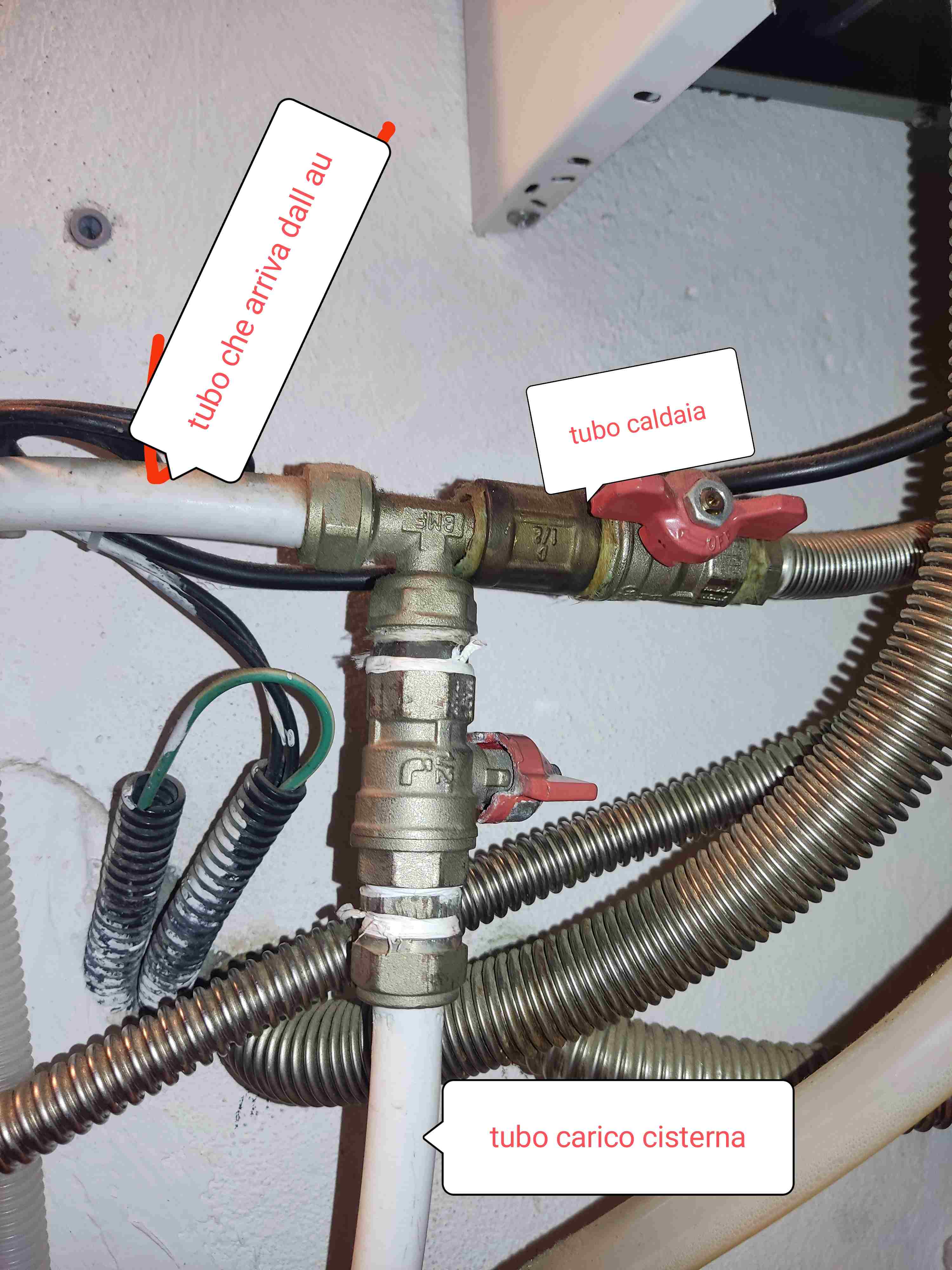

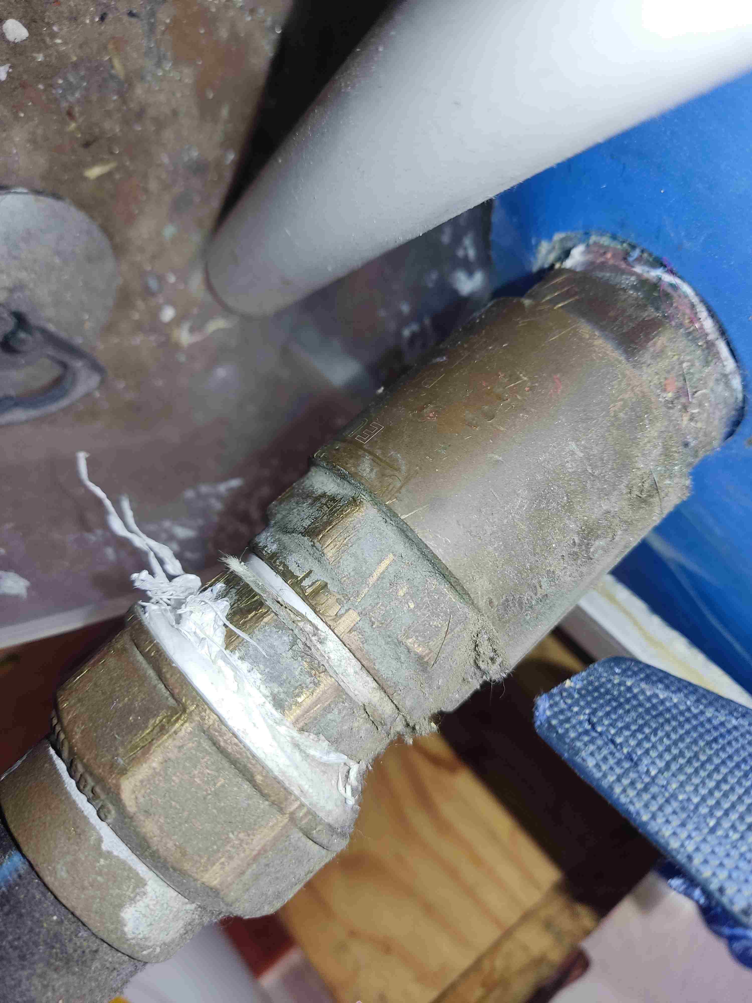

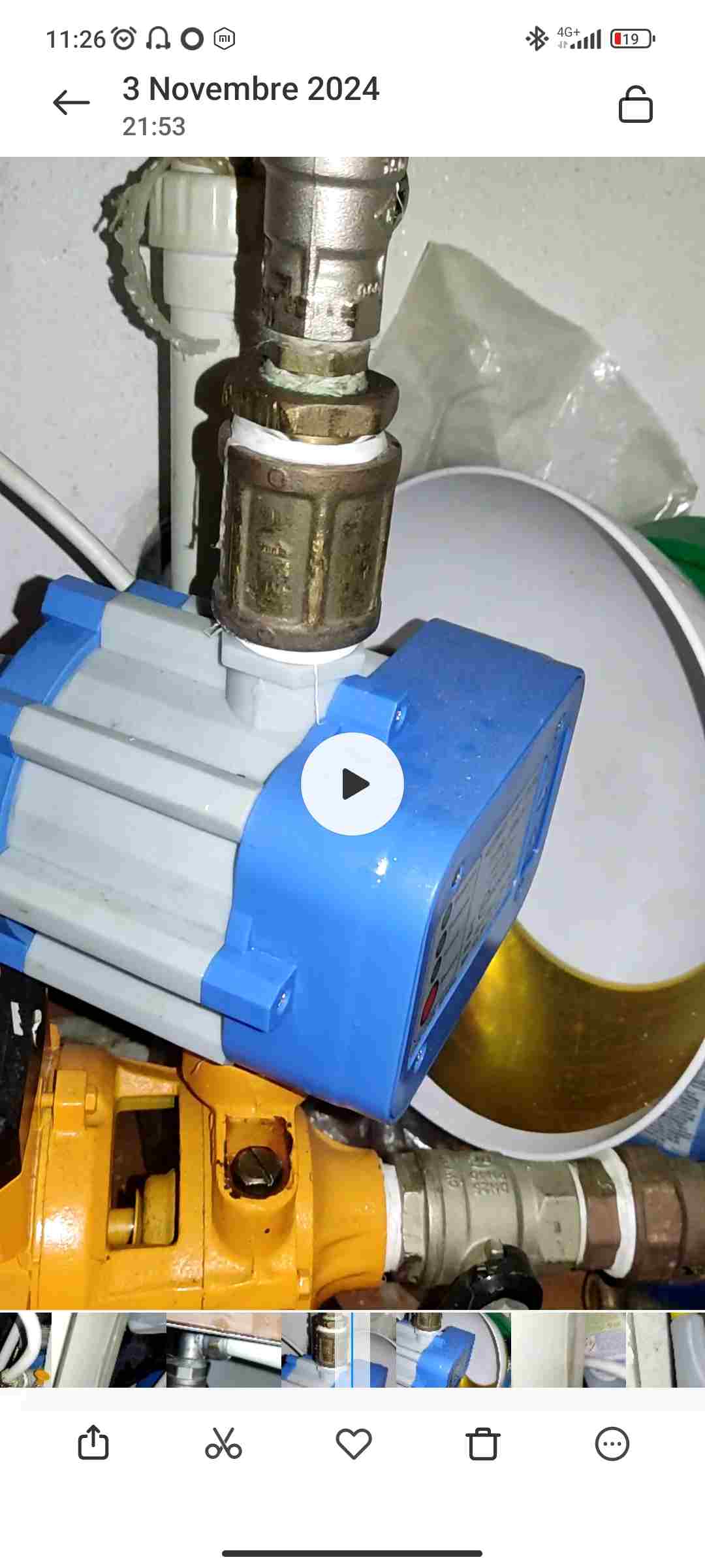

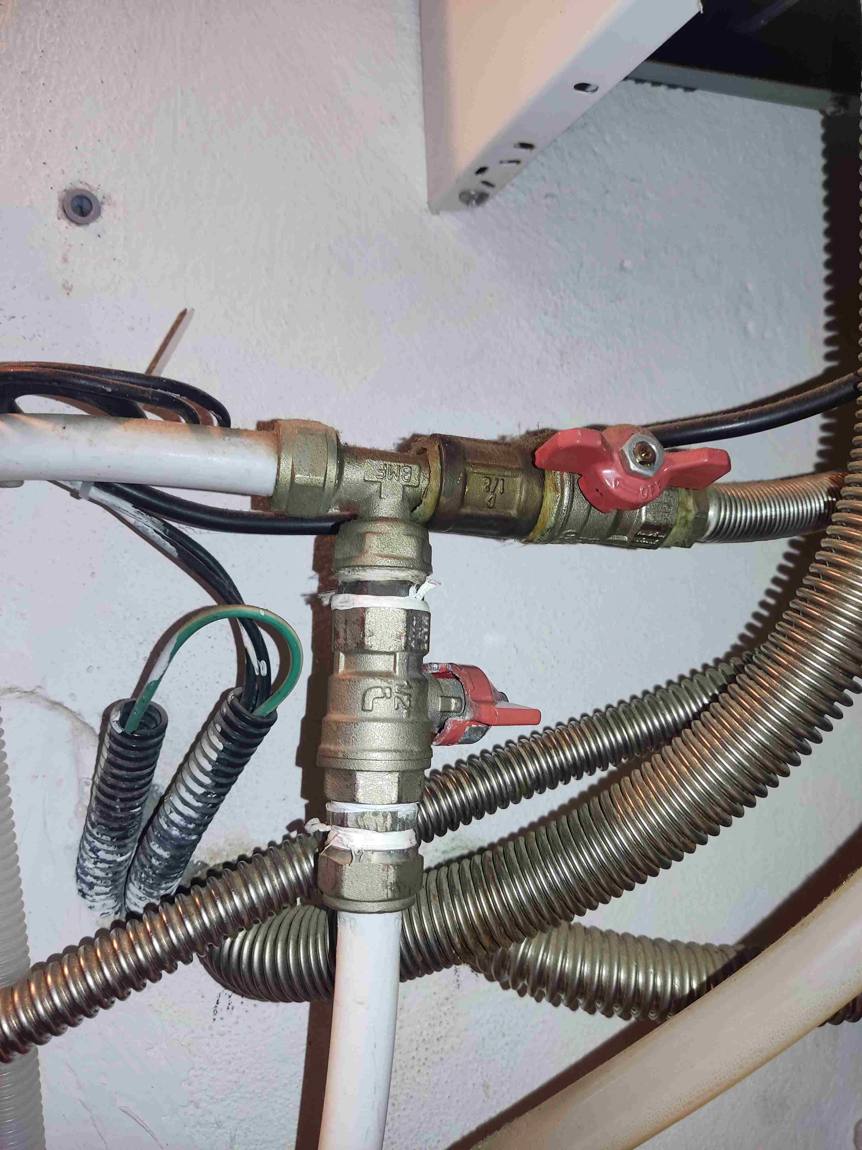

christiano7 Inserito: 4 novembre 2024 Segnala Inserito: 4 novembre 2024 Buongiorno a tutti volevo chiedere se qualcuno mi potrebbe aiutare perché da qualche giorno ho il problema che l'acqua cisterna autoclave si svuota sola non capisco se è un problema di valvola di ritenuta .In allegato mando foto della presunta valvola (credo sia questa),
Stefano Dalmo Inserita: 4 novembre 2024 Segnala Inserita: 4 novembre 2024 (modificato) Ma si svuota perché non carica dal galleggiante o perché parte il motore senza nessun prelievo ? Ed in questo caso bisogna controllare la valvola di non ritorno posta tra la mandata del motore e il carico del serbatoio . Che in foto ovviamente non si vede , Si vede solo un arresto chiuso , cosa chiude? E non abbiamo una sfera di cristallo per vedere come è fatto l'impianto e direzionarti al punto giusto . , Modificato: 4 novembre 2024 da Stefano Dalmo
christiano7 Inserita: 4 novembre 2024 Autore Segnala Inserita: 4 novembre 2024 Intanto grazie per la risposta allora il serbatoio una volta riempito si svuota da solo anche a motore spento ,allego altra foto per capire se la valvola è questa grazie
Stefano Dalmo Inserita: 4 novembre 2024 Segnala Inserita: 4 novembre 2024 (modificato) Quella non è una valvola è un manicotto . Cioè Femmina femmina. Ma il serbatoio non ha pressione , come fa a svuotarsi ? Ma ci sono periodi in cui l''acqua della rete manca proprio . ? Perché non capisco come fai a capire che il serbatoio si svuota . E perché si svuota e non si riempie attraverso il galleggiante ? Prova a chiudere la rete di ingresso e vedi senza aprire fontane che succede. Modificato: 4 novembre 2024 da Stefano Dalmo
christiano7 Inserita: 4 novembre 2024 Autore Segnala Inserita: 4 novembre 2024 Infatti non capisco come possa svuotarsi perché si svuota anche quando il motore non è attivo Ho notato che si svuota controllando il livello dell'acqua che scendeva gradualmente non capisco se va a finire direttamente nella condotta idrica . Ho controllato se ci sono perdite nei vari rubinetti e non ce ne sono
Stefano Dalmo Inserita: 4 novembre 2024 Segnala Inserita: 4 novembre 2024 E non entra l'acqua che esce? Prova a chiudere l'arresto della rete , oppure dare qualche colpo sulla valvola che sta prima del tubo che porta l'acqua di carico al serbatoio.
christiano7 Inserita: 4 novembre 2024 Autore Segnala Inserita: 4 novembre 2024 Il galleggiante funziona l'acqua carica quando si svuota il serbatoio,solo che la sera quando non c'è più acqua dalla rete quindi non carica il serbatoio si scarica da solo anche non aprendo il motore (autoclave)
Stefano Dalmo Inserita: 4 novembre 2024 Segnala Inserita: 4 novembre 2024 Prova quello che ti ho detto .
christiano7 Inserita: 4 novembre 2024 Autore Segnala Inserita: 4 novembre 2024 Ho chiuso l'acqua della rete la cisterna si svuota uguale,ho cambiato anche la valvola che c'è all'uscita della cisterna ma continua a svuotarsi . qualche altra idea?
Stefano Dalmo Inserita: 4 novembre 2024 Segnala Inserita: 4 novembre 2024 Forse non hai cambiato la valvola giusta , fai vedere quello che hai fatto .
christiano7 Inserita: 5 novembre 2024 Autore Segnala Inserita: 5 novembre 2024 Ho cambiato la valvola che si trova subito dopo l'uscita della cisterna,per quanto ne so c'è solo questa come valvola (credo)
christiano7 Inserita: 5 novembre 2024 Autore Segnala Inserita: 5 novembre 2024 Oggi Mi sono reso conto che il motore autoclave non stacca,ho controllato i vari rubinetti ma non perdono nemmeno quello della vaschetta wc
Stefano Dalmo Inserita: 5 novembre 2024 Segnala Inserita: 5 novembre 2024 Ma non è quella la valvola , quella serve per non far tornare l’acqua in pressione nel serbatoio , quando la pompa si ferma . Però se vuoi risolvere devi ascoltare non fare di testa tua . devi trovare la valvola seguendo il tubo di carico del serbatoio . e fai qualche foto ad ampio raggio se vuoi essere aiutato .
christiano7 Inserita: 5 novembre 2024 Autore Segnala Inserita: 5 novembre 2024 Non faccio di testa mia io il problema l'ho posto spiegando cosa mi succede ed è che il serbatoio si svuota da solo .L'unica valvola che c'è è questa subito dopo lo scarico del serbatoio allego foto
christiano7 Inserita: 5 novembre 2024 Autore Segnala Inserita: 5 novembre 2024 Posto foto del resto circuito
Stefano Dalmo Inserita: 5 novembre 2024 Segnala Inserita: 5 novembre 2024 Chiama qualcuno che venga sul posto , non si vede tutto l’impianto e non è possibile risponderti In merito . la chiave di arresto del tubo che va al serbatoio , come hai segnato , è chiusa . se la valvola di non ritorno non c’è è ovvio che l’acqua torna indietro nella rete , anche se non ci credo che non ci sono valvole di non ritorno nei punti prestabiliti.
christiano7 Inserita: 6 novembre 2024 Autore Segnala Inserita: 6 novembre 2024 È venuto l'idraulico in tre minuti ha risolto
robertice Inserita: 6 novembre 2024 Segnala Inserita: 6 novembre 2024 11 ore fa, christiano7 ha scritto: È venuto l'idraulico in tre minuti ha risolto Dicci anche cosa ha fatto Sei stato aiutato più volte ma le informazioni che hai dato e le foto che hai messo non erano chiare Almeno una foto di tutto l'insieme potevi metterla
bujo Inserita: 25 gennaio 2025 Segnala Inserita: 25 gennaio 2025 Non va bene che chiedi aiuto e poi siccome hai risolto vai via senza dare notizie del come hai risolto
christiano7 Inserita: 10 marzo 2025 Autore Segnala Inserita: 10 marzo 2025 Buongiorno non ho potuto rispondere prima niente ha sostituito la valvola di ritegno subito dopo il contatore.grazie
