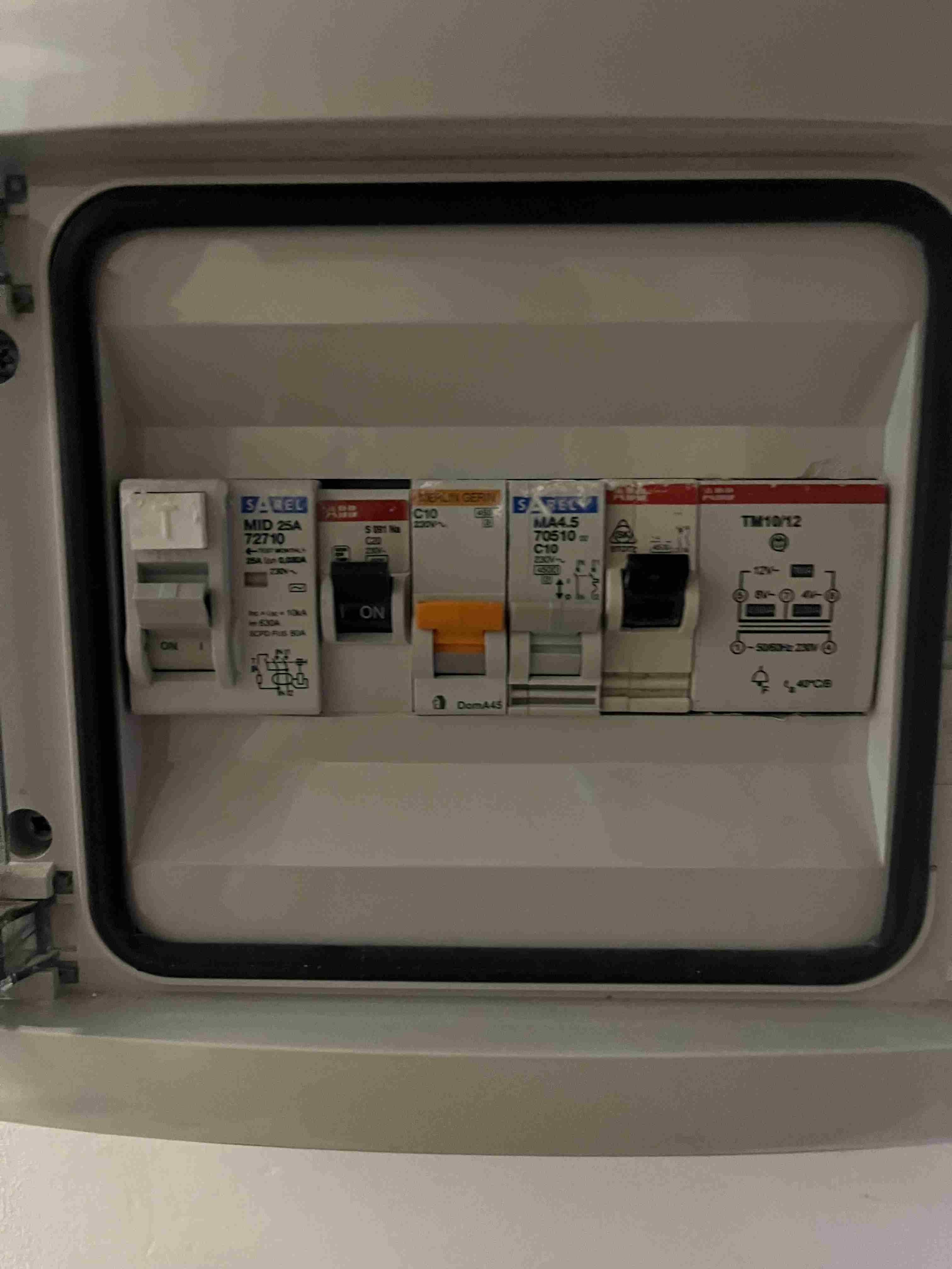

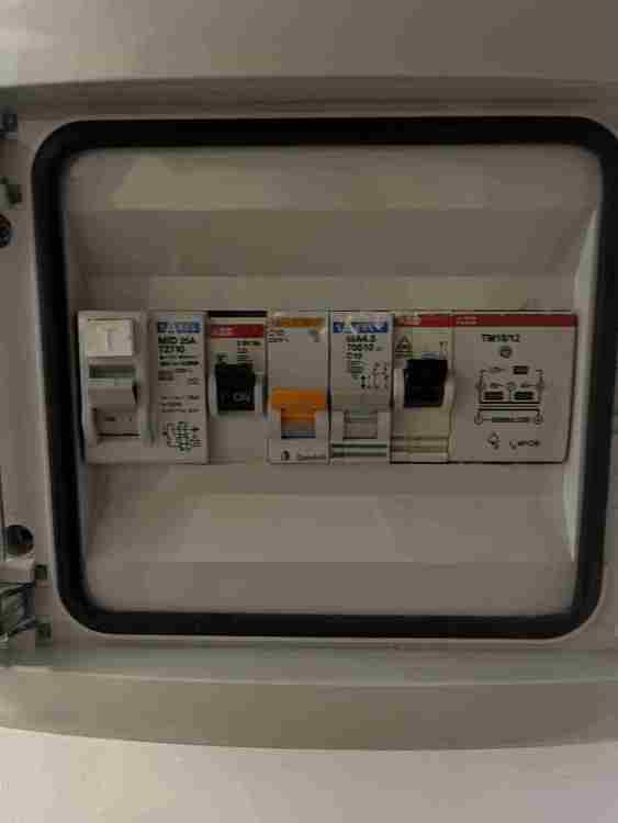

kraels Inserito: 4 novembre 2024 Segnala Inserito: 4 novembre 2024 Buongiorno a tutti! Ho bisogno di un vostro consiglio. Praticamente quando c'è brutto tempo salta molto spesso il salvavita! Considerando che tra i vari elettrodomestici ho anche un acquario, se succede quando non sono a casa potrebbe causare disagi ai suoi abitanti. Ho letto sempre in questo forum che esistono salvavita immuni a questi disturbi che potrebbero essere provocati da umidità ecc... Ma non so se aiuterebbe nel mio caso. Attendo i vostri consigli su come migliorare e ridurre questo problema. Vi allego una foto del mio impianto.
reka Inserita: 4 novembre 2024 Segnala Inserita: 4 novembre 2024 quello è tutto il quadro di casa? non c'è nulla prima o dopo? hai parti di impianto esterne? maltempo temporali anche se non piove o solo se piove? diciamo che quel quadro andrebbe rifatto meglio, sembra vecchiotto
piergius Inserita: 4 novembre 2024 Segnala Inserita: 4 novembre 2024 Non assicura la Continuità del Servizio per Luci, Congelatore, Frigo, nel tuo caso Acquario et cetera.. Va suddiviso tra 2 o più Differenziali o MagnetoTermiciDifferenziali stabilendo quali sono i Carichi Prioritari, Che non devono condividere lo stesso Differenziale dei Grandi Elettrodomestici e di eventuali parti dell' Impianto esposte ad Intemperie . Individua cosa alimenta ciascun Magnetotermico e fai sapere ! - Buona serata !
kraels Inserita: 21 agosto Autore Segnala Inserita: 21 agosto Salve vi ringrazio per le risposte, scusate se scrivo dopo tutto questo tempo ma sono dovuto partire per lavoro e sono stato via 8 mesi! Allora ho fatto i compiti, diciamo che non è suddiviso per bene questa casa purtroppo. Allora il primo C20 fa cucina (tranne le luci), ripostiglio ( ricavato dalla cucina), fa le luci esterne( un faretto per il giardino e luce fuori la porta, sempre spenti) le luci ingresso. Il secondo C10 fa l'ingresso prese, studio, soggiorno e luci cucina Il terzo c10 fa 2 camere e 2 bagni Poi c'è per il giardino che non leggo quanto è che fa un sottoscala, gazebo e annesso agricolo in giardino. Più c'è il tm10/12 alla fine penso sia per il campanello/citofono È successo una volta che è saltato il salvavita, non si riarmava, ho staccato allora i magnetotermici e nonostante fosse tutto staccato non riarmava. Può essere l'umidità? Il quadro è vicino la porta del giardino. Conviene sostituire tutti i magnetotermici con mtd? O provare a sostituire solo il differenziale con uno immune ai disturbi? Grazie in anticipo e scusate tutto questo ritardo per la risposta.
kraels Inserita: 23 agosto Autore Segnala Inserita: 23 agosto Pensavo di sostituire quel quadro e strutturarlo con a monte questo differenziale puro da 300ma e 25a https://amzn.eu/d/8u392r4 E a valle 16a per giardino https://amzn.eu/d/0rVmnuX 20a per cucina https://amzn.eu/d/iS1lQk2 2 da 10a per gli altri due https://amzn.eu/d/0vJIVDv Cosa ne pensate? Anche la marca è affidabile? O meglio marche come Schneider o abb? Grazie in anticipo
piergius Inserita: 23 agosto Segnala Inserita: 23 agosto (modificato) Il 21/08/2025 alle 17:48 , kraels ha scritto: È successo una volta che è saltato il salvavita, non si riarmava, ho staccato allora i magnetotermici e nonostante fosse tutto staccato non riarmava. Poi come è andata ? . Bisogna verificare se per caso vi fosse una altra Linea attestata subito dopo il Differenziale, oppure nel Centralino si trovino tracce di Condensa . Il 21/08/2025 alle 17:48 , kraels ha scritto: Conviene sostituire tutti i magnetotermici con mtd? ... In questo modo si evita di restare al buio . In caso di Dispersione verso Terra interviene il solo M. T. D. dedicato ad una Dorsale, poiché ciascuna ha la Protezione Differenziale indipendente . - il Tipo di Differenziale va coordinato con le varie tipologie di Carichi abbinati . - Contatore e Quadro quanto distano ? Entro 3 metri dal Contatore, c' è un Magnetotermico Generale di Impianto ? - Buona notte ! Modificato: 23 agosto da piergius Ortografia
kraels Inserita: 26 agosto Autore Segnala Inserita: 26 agosto Buongiorno! Contatore sta sopra il quadro all'ingresso di casa No non c'è un mt generale, c'è quel differenziale puro e sotto di lui i vari mt. Ho visto che c'è un altro differenziale puro messo sopra il contatore generale che, prima di ieri non sapevo che facesse, ho fatto la prova a staccare e ho visto che fa solo una presa, una luce e un estrattore vicino la doccia, oltre a questo non mi sembra faccia altro. comunque dopo varie prove si è riarmato. Da sempre i numeri con pioggia/ umidità ma come l'altro giorno mai! Mettendo come hai suggerito i mtd se ho un problema di umidità/condensa posso vedere cosa mi stacca e dove investigare! Sentirò un elettricista per migliorare il quadro che è veramente fatto male!
