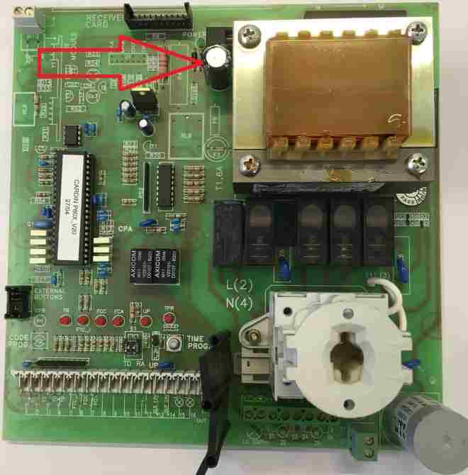

Malfunzionamento basculante con centrale Ballan PRG8000T2
Buongiorno a tutti,
Possiedo un basculante automatizzato , con n. 2 motori laterali Ditec installato nel 2004.
La centrale di comando è una Ballan PRG8000T2 che pare fosse costruita da Cardin con il codice PRG80X_V20. Entrambe sono oggi fuori produzione.
L'anomalia riscontrata - sia usando il telecomando che il pulsante sulla centrale stessa - è che il basculante si apre di pochissimi centimetri e si blocca subito.
Continuando ad azionare il telecomando, seppur "a singhiozzo", il basculante arriva con grande fatica scatto dopo scatto ad aprirsi totalmente.
Da qui, il successivo azionamento lo fa chiudere regolarmente e tentando successiva riapertura tutto funziona correttamente come se niente fosse. Basta però lasciare il basculante chiuso pochi minuti che il problema si ripete.
Lascio queste note per aiutare chi eventualmente avesse lo stesso problema visto che ho risolto usando i suggerimenti presenti in un vecchio post ad opera di Loris Caliman che ringrazio pubblicamente...
La soluzione è stata sostituire il condensatore da 470uF 35 Volt che si trova a sinistra del trasformatore (vedi foto allegata), impossibile sbagliare essendo l'unico così sulla scheda.
Un saluto
Luigi
  • 3 weeks later...
Luigi,
mi si e' presentato quest'oggi l'identico problema (manco si fossero messi d'accordo 😀).
Sostituito il condensatore con un 1000uF-50V ( quello avevo in casa... ma va bene lo stesso, il raddrizzatore e' a singola semionda, si evince dall'unico diodo in serie all'uscita del trasformatore, quello sotto la punta della tua freccia, un ponte raddrizzatore costava troppo ????) il tutto ha ripreso a funzionare.
Che dire.... grazie per avermi fatto risparmiare tempo in cerca del guasto !!
A buon rendere.
Modificato: da digitel
