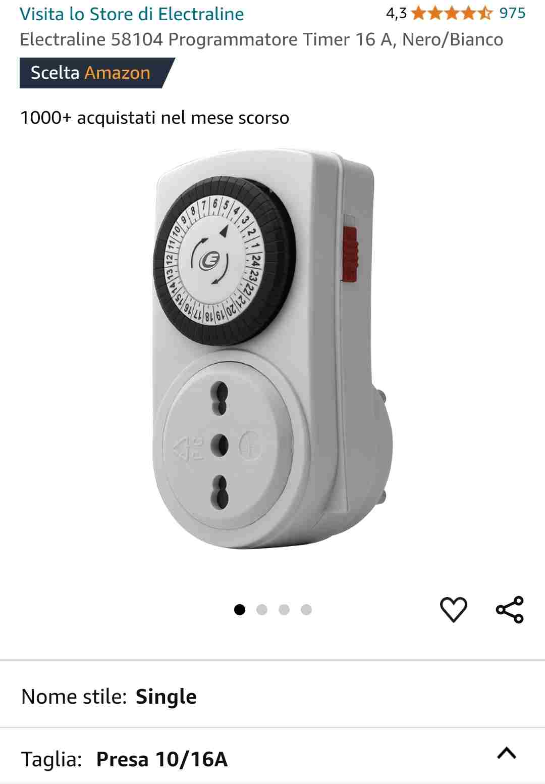

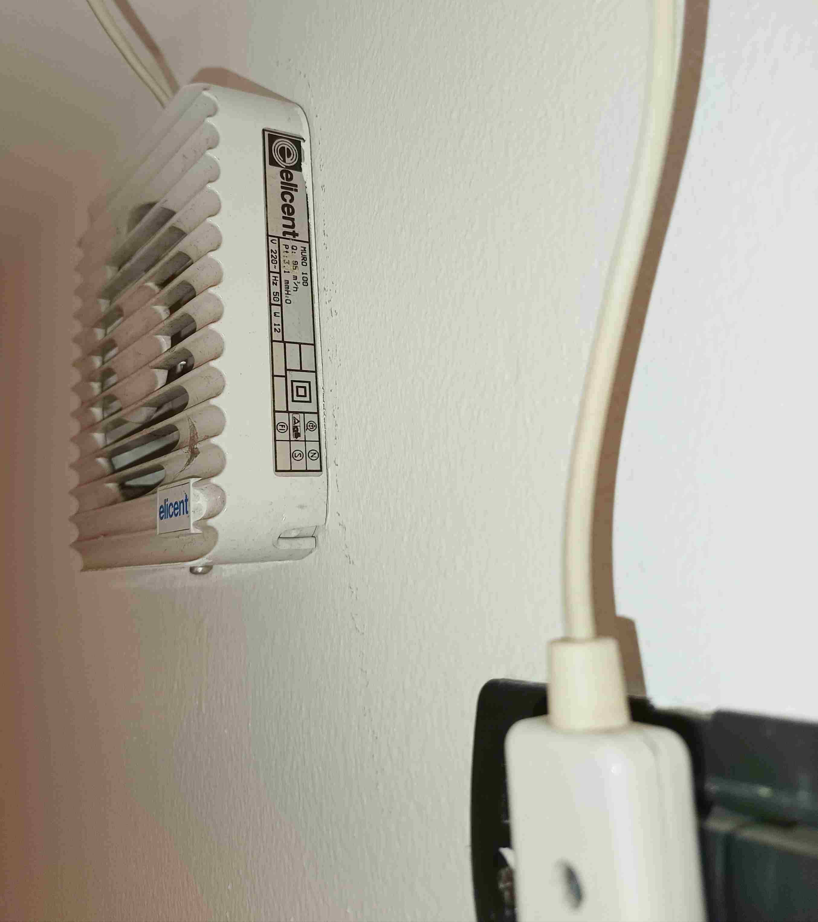

test356
Ciao a tutti, avrei una domanda abbastanza banale forse, ma vorrei informazioni precise da chi ne sa più di me.
In un piccolo ripostiglio interrato di circa 5mq, che durante i mesi invernali tende a diventare umido, c'è da anni una ventola Elicent Muro 100mm (95 mc/h, 220V, 50Hz, 12W), collegata ad una presa a muro. La ventola estrattore è collegata ad una tubazione che arriva fino all'esterno, per un totale di circa 5 metri di distanza lineare orizzontale.
La presa a muro, situata a fianco della ventola a circa 2.30m d'altezza, vicino al soffitto, è accesa/spenta manualmente da un interruttore a muro (credo sia un BTicino bipolare, della serie living, ha il simbolo O e I sulle due estremità del pulsante).
Premesso tutto ciò, vorrei sapere, se posso mettere una presa Electraline 58104 programmatore timer da 10A/16A, lasciando l'interruttore bipolare sempre acceso su I, in modo tale che la ventola si attivi e si disattivi automaticamente per circa tre ore al giorno (ad esempio 7-8, 12-13, 19-20).
C'è qualche rischio o qualche cambiamento che consigliereste di fare?
PRESA TEMP.jpg
Maurizio Colombi
È la soluzione più sbrigativa ed economica che si possa mettere in atto.
Non c'è nessun problema, ma personalmente, anzichè due o tre ore continue, azionerei l'aspiratore per mezz'ora alternata.
Ma sono idee personali...
17 minuti fa, kingrsm ha scritto:
C'è qualche rischio o qualche cambiamento che consigliereste di fare?
No, quell'interruttore orario svolge bene il compito per il quale lo devi usare...economico di facile installazione , se si inchioda lo stacchi e ce lo butti !
ops mi sono accavallato!
Modificato: da mrgianfranco
Grazie delle risposte @Maurizio Colombi e @mrgianfranco.
Unico dubbio, il timer interno alla presa temporizzata, che voi sappiate, produce rumore continuo, sempre? Ticchettii, scatti, cigolii? C'è una camera da letto proprio al piano sopra la ventola e sopra il condotto di espulsione aria e vorremmo evitare immissioni sonore, al di là del rumore bianco della ventola stessa, grazie.
Modificato: da kingrsm
17 minuti fa, kingrsm ha scritto:
Ticchettii, scatti, cigolii?
Non penso, ma per sicurezza prendilo digitale, che è anche più flessibile nella programmazione.
Un paio di anni fa ne ho preso uno di questi per un radiatore elettrico, solo un leggerissimo tic quando accendeva e spegneva, ma nel tuo caso coperto dal rumore della ventola
  • 1 month later...
Vi aggiorno, preannunciando che tutto funziona, grazie per l'aiuto.
È stato molto più complicato del previsto, in quanto ho trovato questa situazione:
La scatola 504 dove c'è l'interruttore della presa della ventola, è composto da
- un interruttore di una luce a soffitto
- un interruttore che alimentava una presa da 10A (alla quale era collegata la spina della ventola)
- una presa da 10A/16A
- un interruttore della suddetta presa da 10A/16A
Con mia grande sorpresa, i cavi all'interno di tutto questo groviglio erano tutti da 2.5mm.
La presa da 10A alla quale era collegata la spina della ventola è in qualche maniera passante: vi arriva una fase, un neutro ed una terra, ma nella sua scatola 503 si vede un'altra fase marrone passante dietro verso un altro corrugato, ed un altro neutro ed un'altra terra che erano collegati alla presa da 10A.
Per non fare danni, ho sostituito la presa da 10A con una da 10A/16A, mantenendo inalterati i collegamenti e le derivazioni.
Ho quindi l'interruttore della 504 sempre acceso, che dà corrente alla presa sostituita, alla quale è attaccato il temporizzatore, al quale è attaccata la spina della ventola.
Se credete che debba modificare qualcosa, fatemi sapere grazie.
Modificato: da kingrsm
