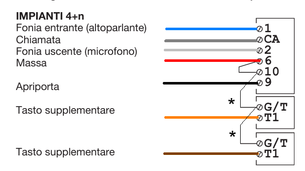

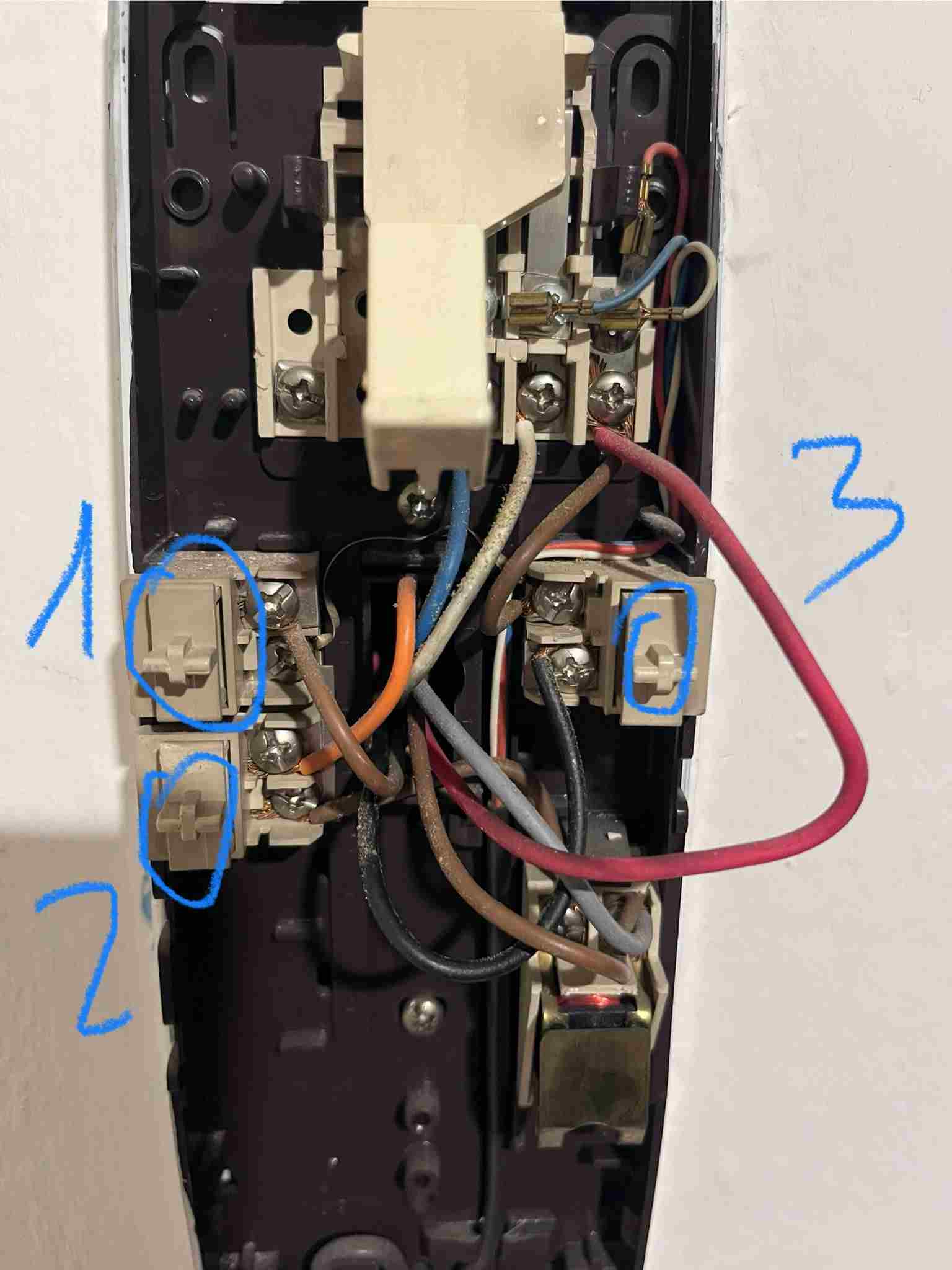

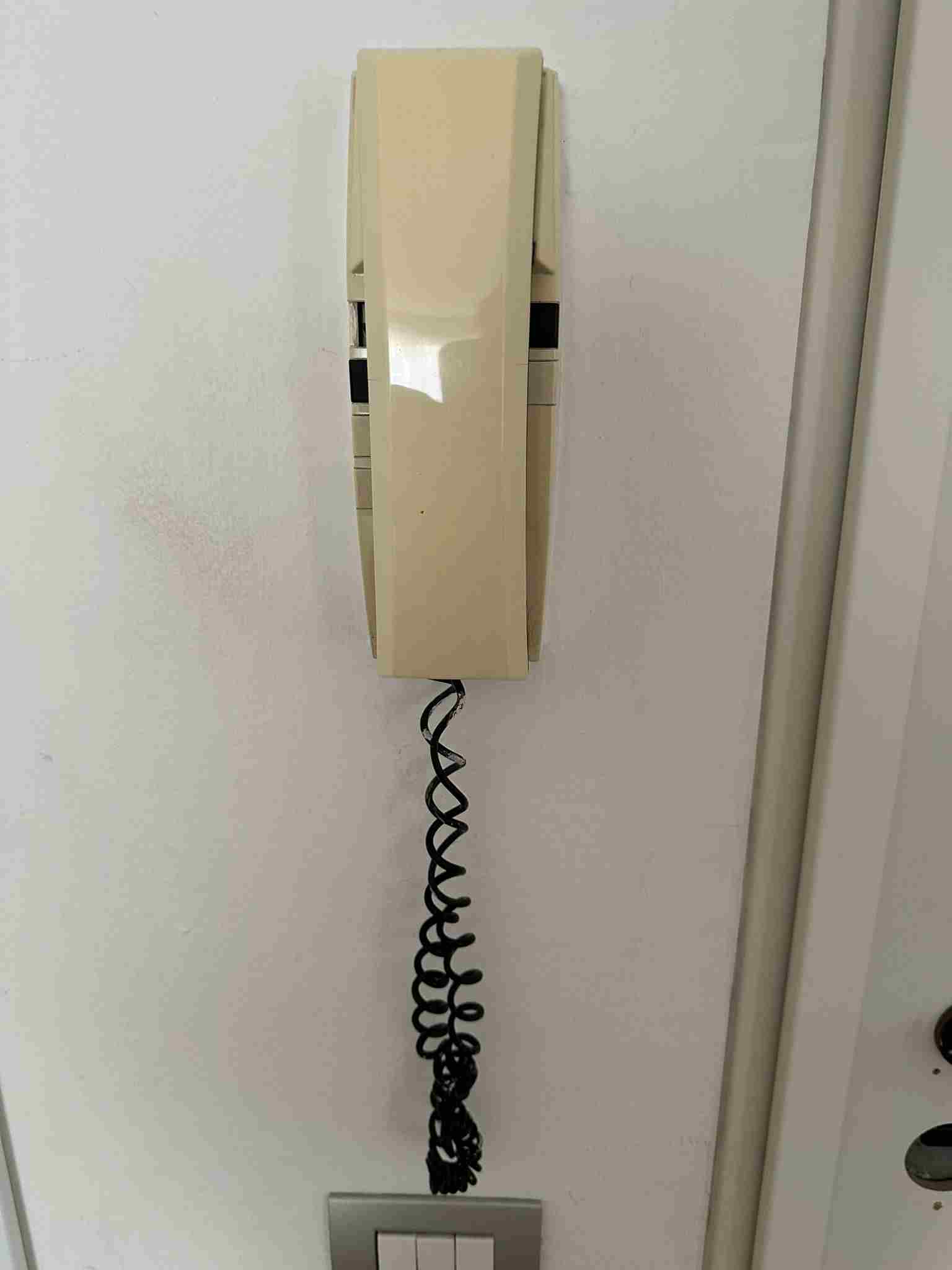

test342
Buonasera a tutti, questo è il mio primo post su questo forum.
Sto cercando di sostituire un vecchio citofono Elvox modello 1/019, che ha tre pulsanti (1-per aprire il cancello, 2-per la luce delle scale e 3-per aprire la porta). Ho acquistato un citofono Urmet 1130/16, che include un pulsante aggiuntivo.
Avrei bisogno di assistenza per collegare correttamente i cavi. Ringrazio anticipatamente chiunque possa darmi una mano!
Immagine WhatsApp 2024-10-30 ore 12.02.29_3b728cfa.jpg
Immagine WhatsApp 2024-11-03 ore 08.59.59_215f06d5.jpg
Ciao, ecco i collegamenti:
NB: i cavi colorati che vedi in questo schema sono SOLO quelli che vengono da fuori
Il ponte evidenziato dall'asterisco devi realizzarlo tu con degli spezzoni di cavo
Se la fonia non dovesse funzionare scambia il bianco con il blu
1 ora fa, Ggiovanni ha scritto:
Ciao, ecco i collegamenti:
NB: i cavi colorati che vedi in questo schema sono SOLO quelli che vengono da fuori
Il ponte evidenziato dall'asterisco devi realizzarlo tu con degli spezzoni di cavo
Se la fonia non dovesse funzionare scambia il bianco con il blu
Grazie mille 🙏. Ti faccio sapere non appena l’installo.
Citofono installato seguendo la schema indicata e a funzionato dal primo colpo.
Grazie Ggiovanni. 💪💪💪
