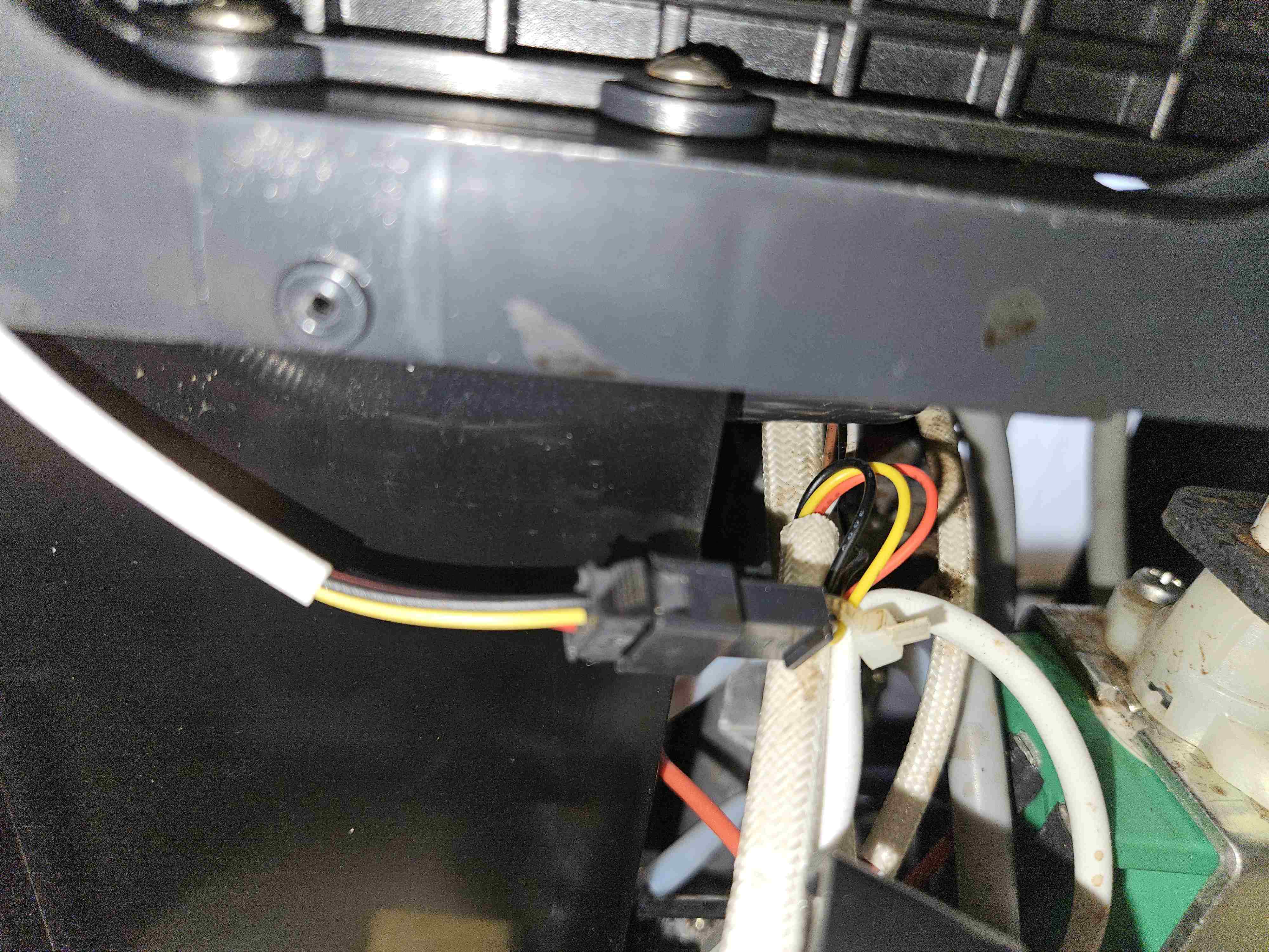

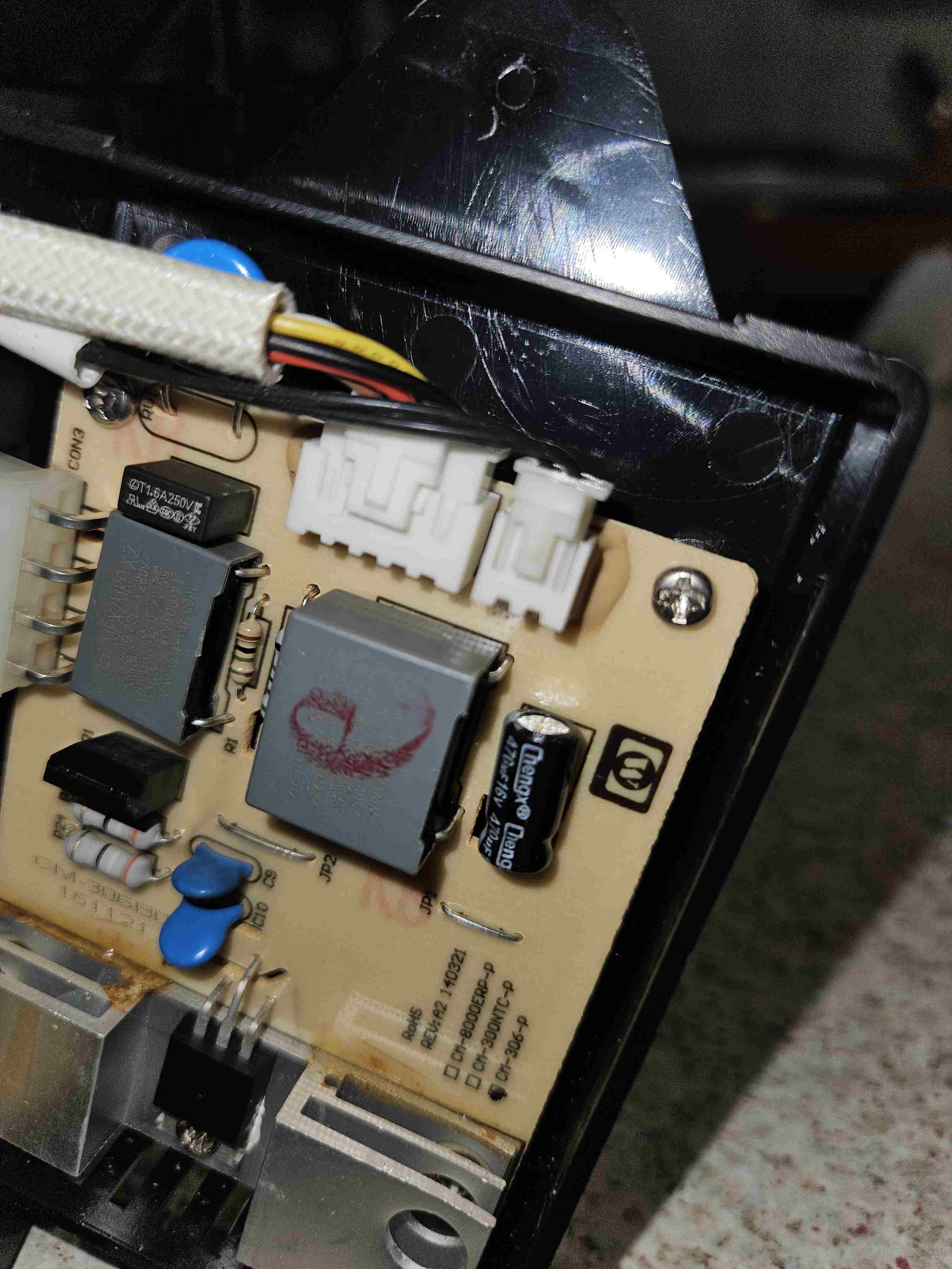

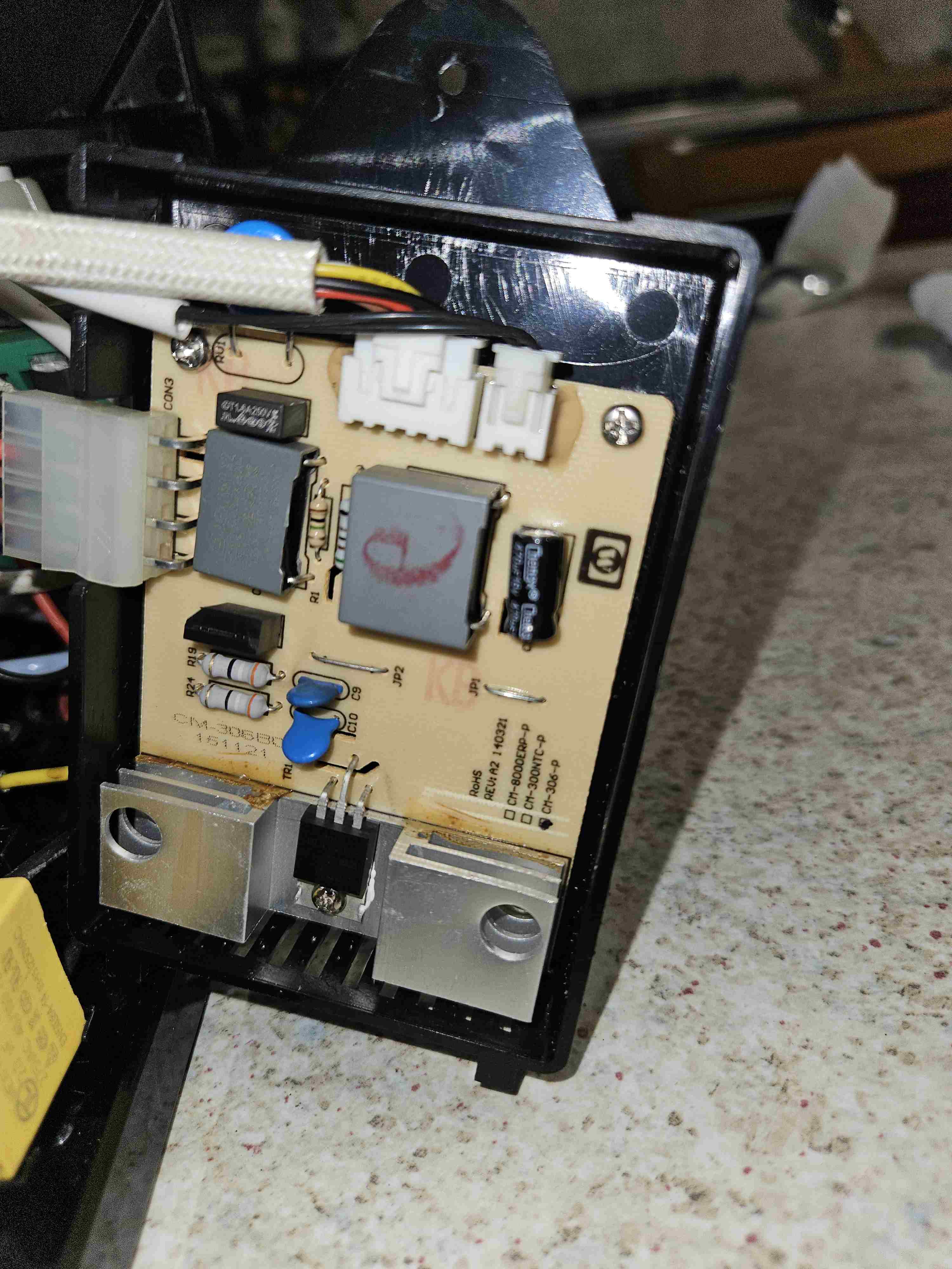

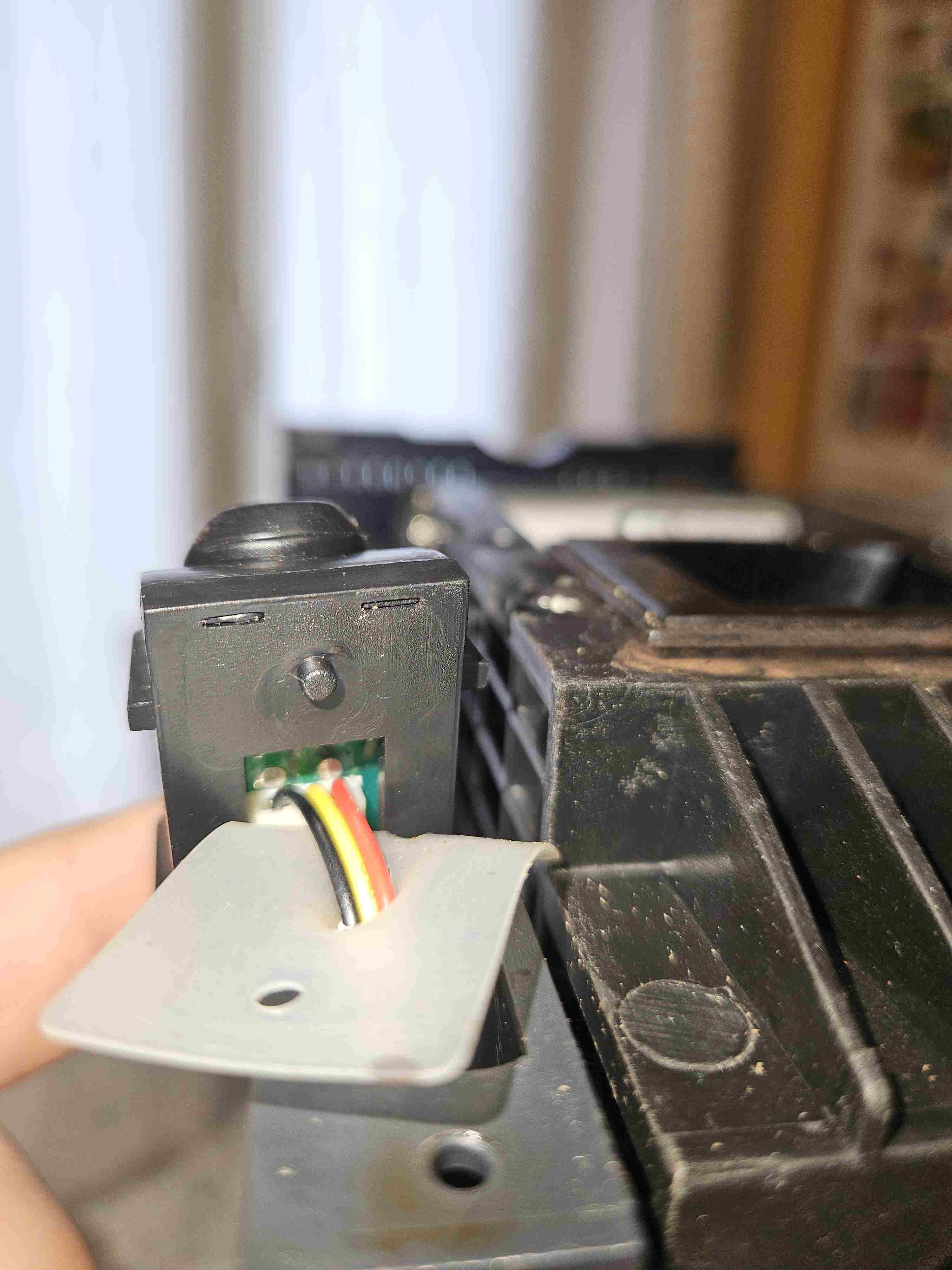

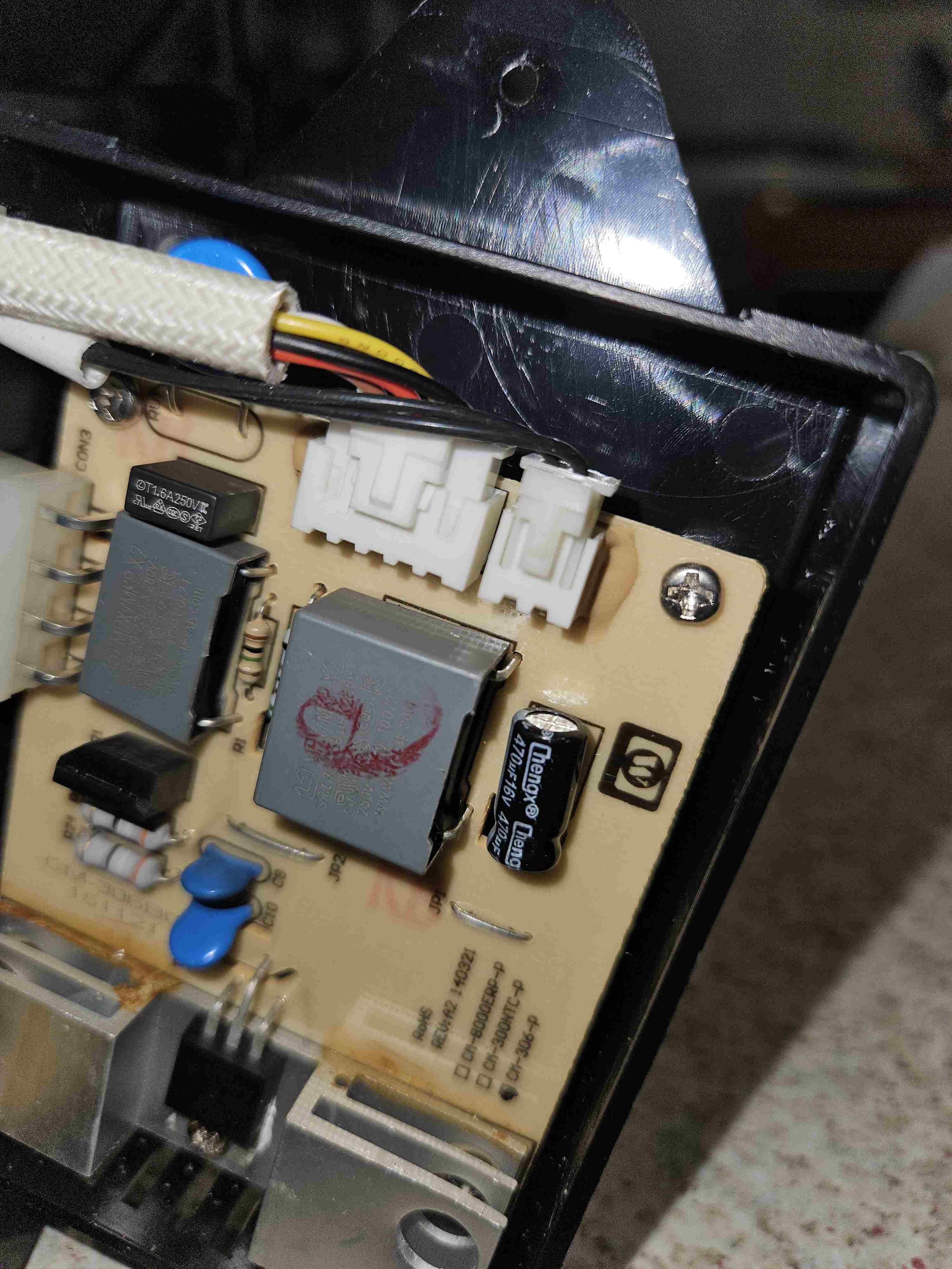

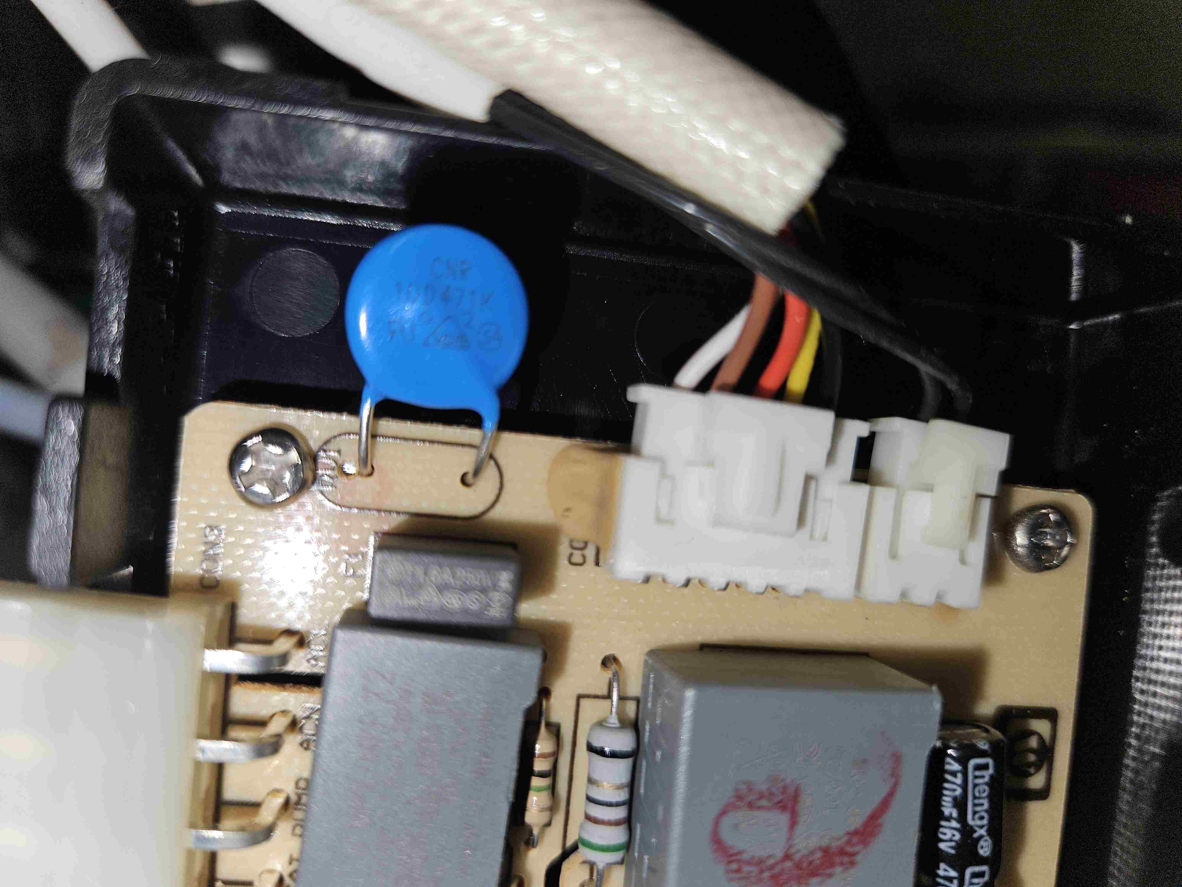

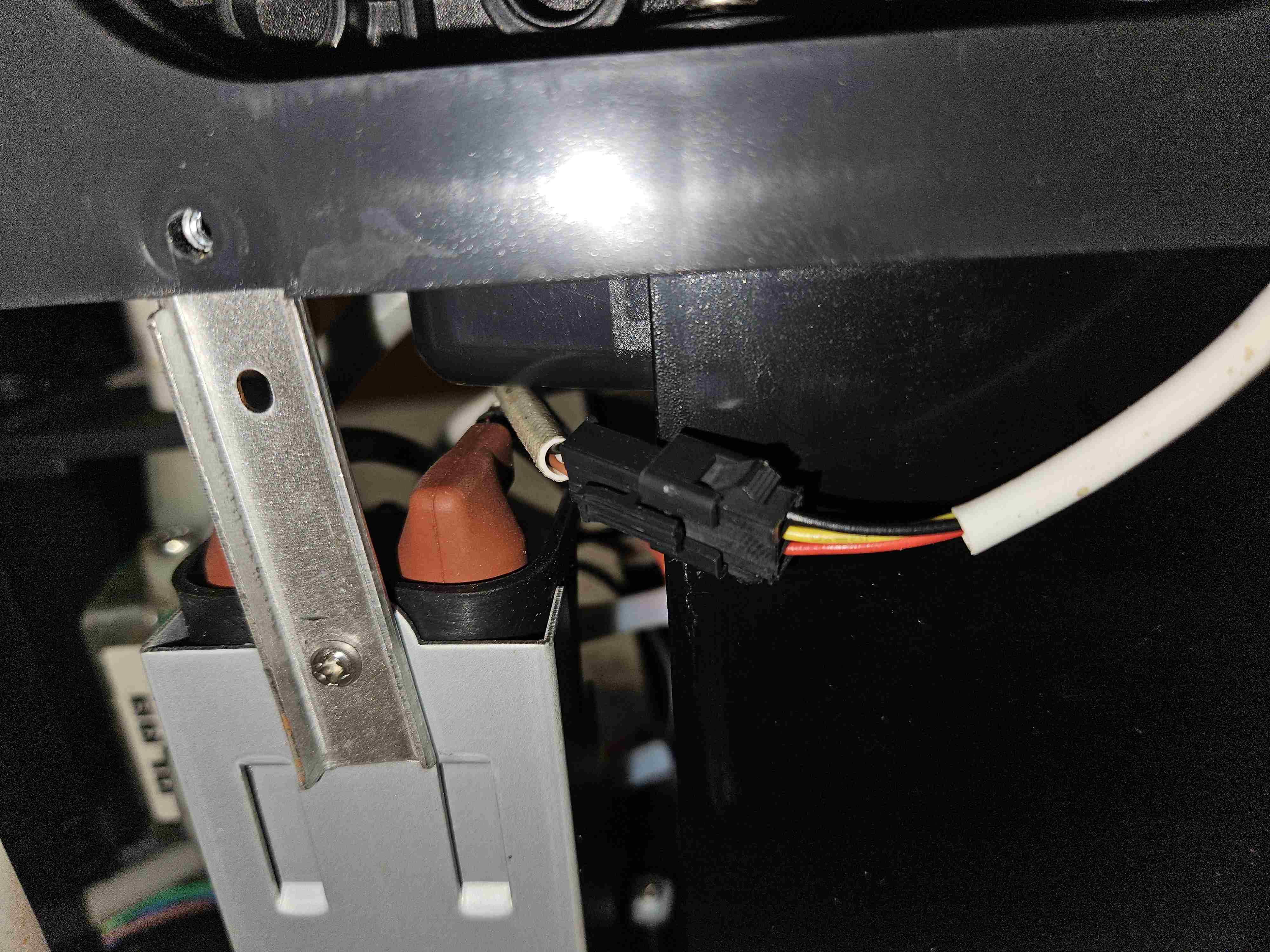

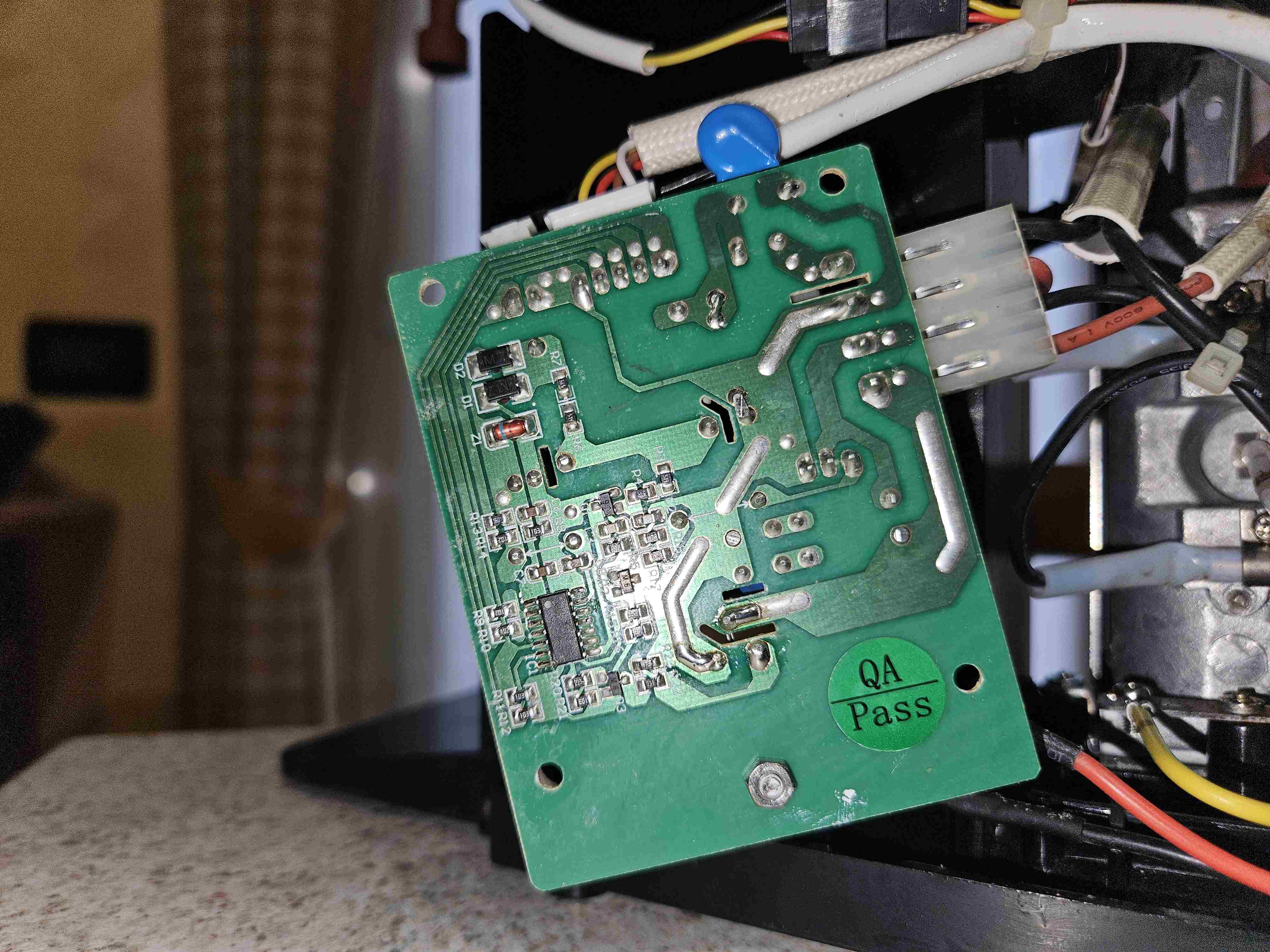

Led pulsanti macchina caffè UNO System non funzionanti
Salve a tutti. Ho una macchina da caffè Indesit UNO System con i LED dei pulsanti che non si accendono. La macchina funziona perfettamente. I LED si sono gradualmente affievolititi simultaneamente, quindi non penso che sia un guasto del singolo pulsante o del singolo LED. Ho smontato la macchina e i contatti sono tutti integri. Nessuna ossidazione. Qualcuno ha dei consigli da darmi?
  • 11 months later...
Il tuo post è un po vecchiotto!A me è successo uguale in questi giorni e ho risolto cambiando il condensatore da 470 e anche il componente sopra che nella prima foto ha la è rossa!
Ospite
