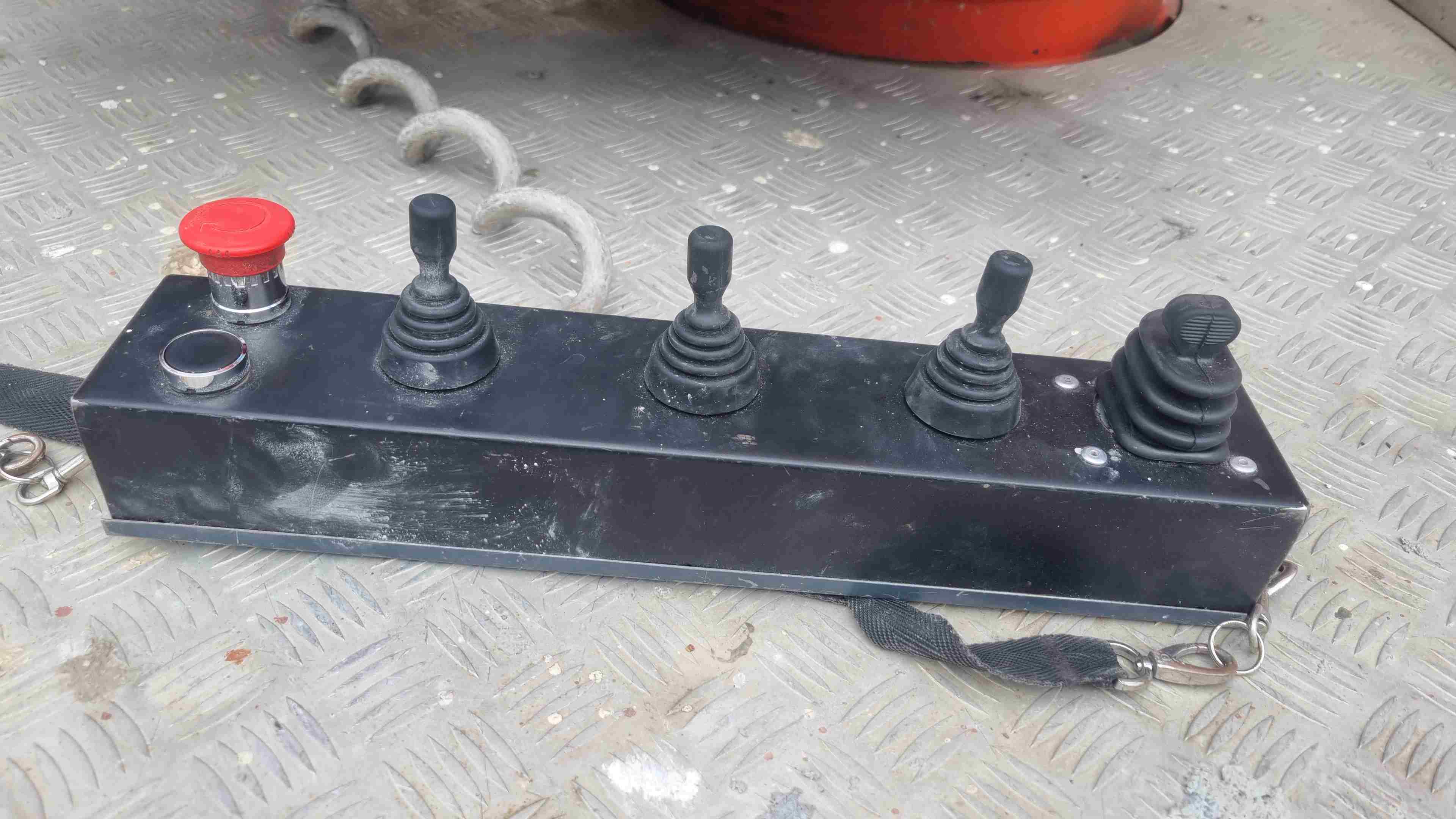

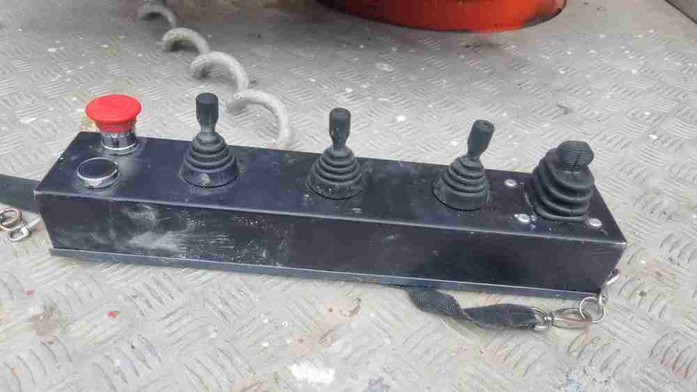

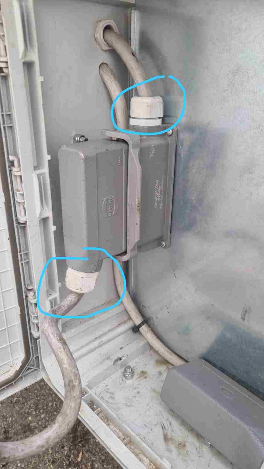

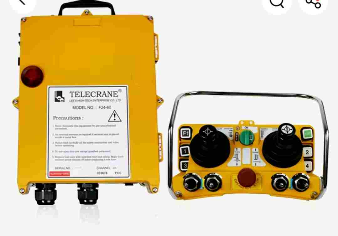

Ciao ragazzi faccio un saluto a tutto il forum in quanto appena iscritto..
Spiego il mio problema;
Ho una Ple (Cestello elevatore) ho creato un radiocomando artigianale con
cavo come nelle foto allegate, ora vorrei mettere un radiocomando wifi come
In foto allegata,  in tutto ciò deduco che la ricevente vada collegata alla presa industriale
Dove adesso collego quello attuale ed il radiocomando come lo faccio interfacciare
Con la ricevente? Necessità di qualche programmazione particolare?
Grazie mille anticipatamente
Il radioamdo attuale con filo ha due leve a 4 vie una leva a 2 vie
Avviamento motore mezzo
Start stop ed il ultima leva di destra e il potenziometro
Modificato: da dennis19
