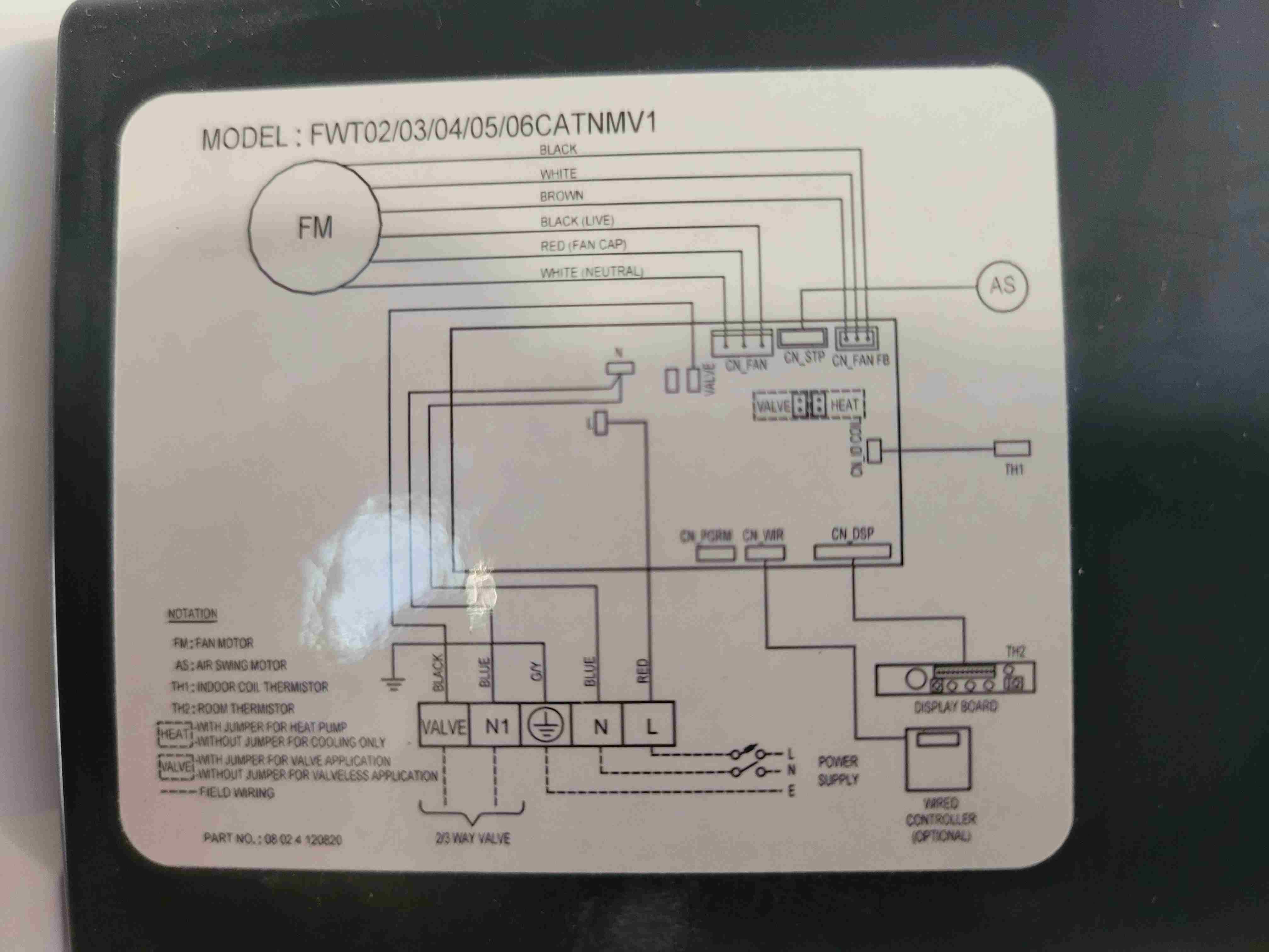

Come accendere un condizionatore idronico ad una certa temperatura dell'acqua?
Buonasera a tutti ho necessità di accedere 5 termoconvettori e quindi di far circolare acqua calda premiscelata a circa 55 gradi al raggiungimento di una temperatura che imposteró di un termocamino. Gli splitter che ho attualmente possono essere accesi o con il telecomando oppure premendo per 3 secondi un pulsante.
Qual è la cosa più fattibile che vi viene in mente. Sia con i cavi che wifi posso arrivare ovunque.
Dal punto di vista idraulico è tutto OK in quanto accendendo lo splitter arriva normalmente acqua calda miscelata, si attiva il circolatore ecc...
So che esistono dei telecomandi a infrarossi comandabili wifi, ovviamente devo rendere tutto automatizzato.
Allego schema elettrico dello split in caso si possa accendere in qualche altro modo.
Grazie in anticipo
