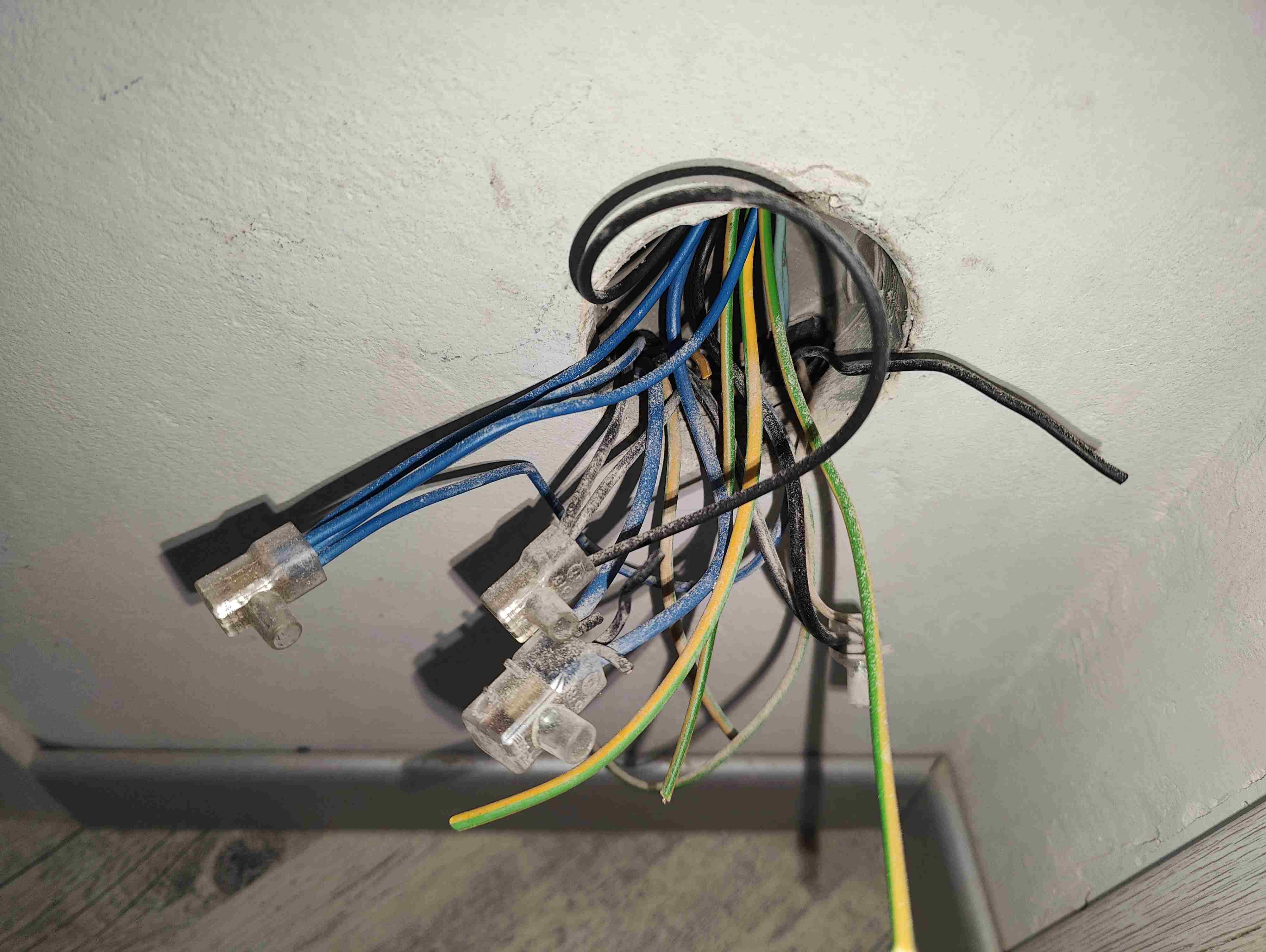

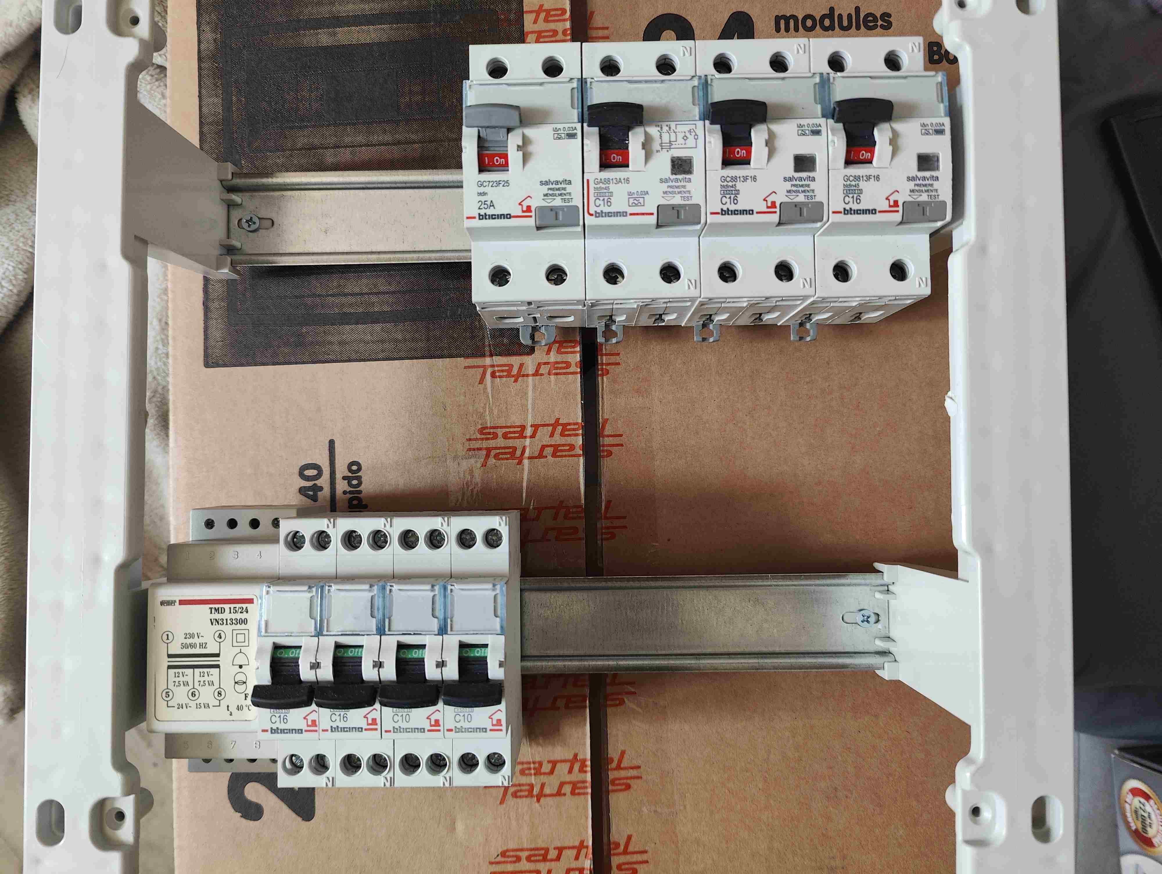

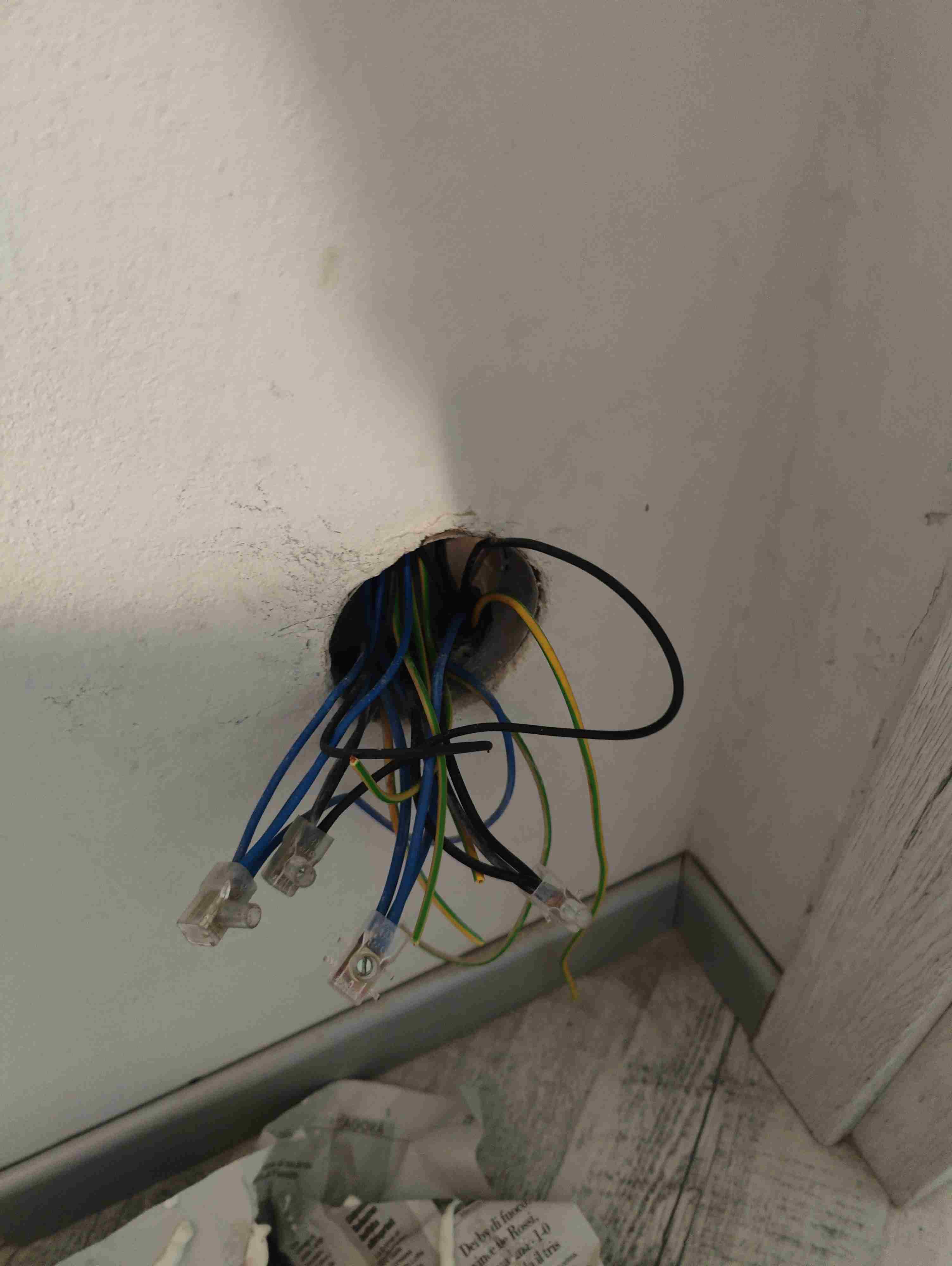

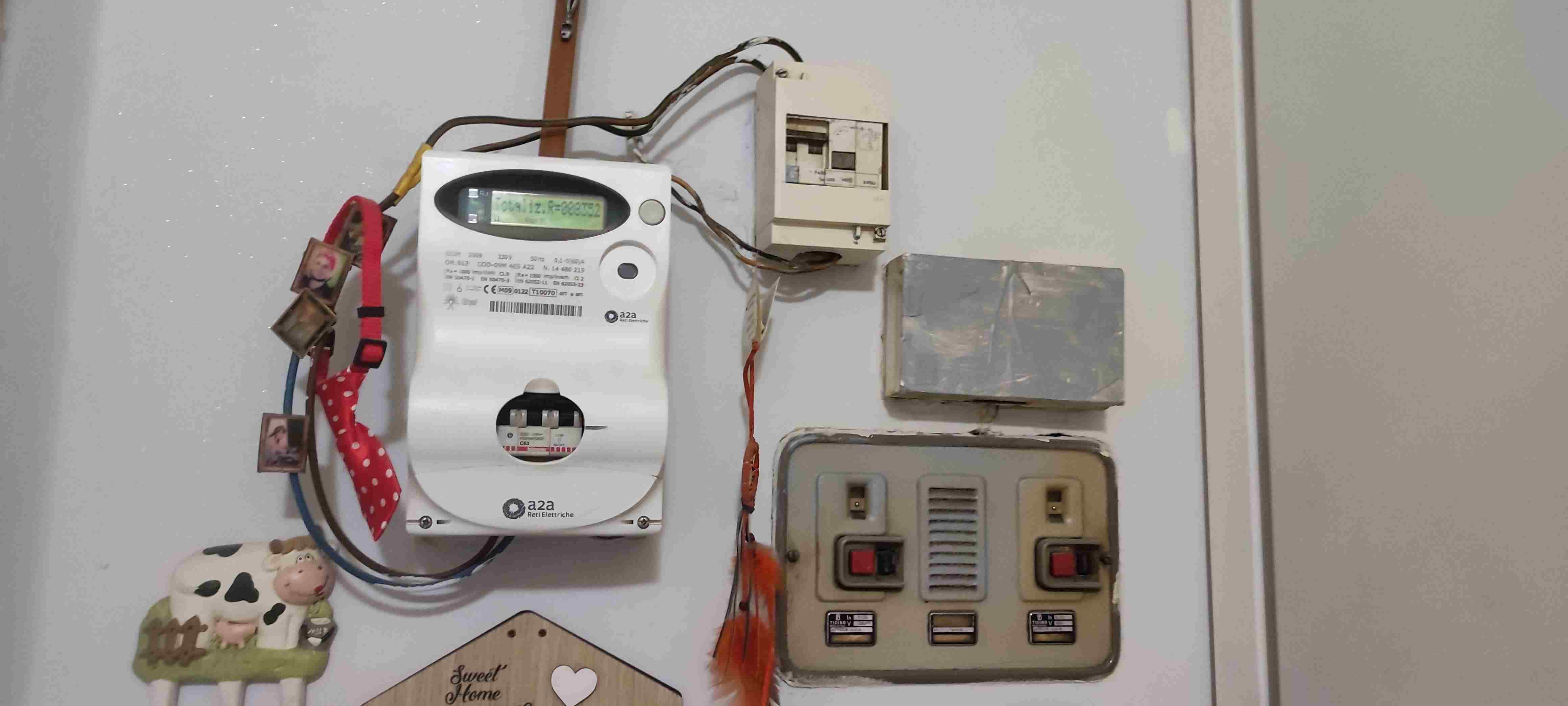

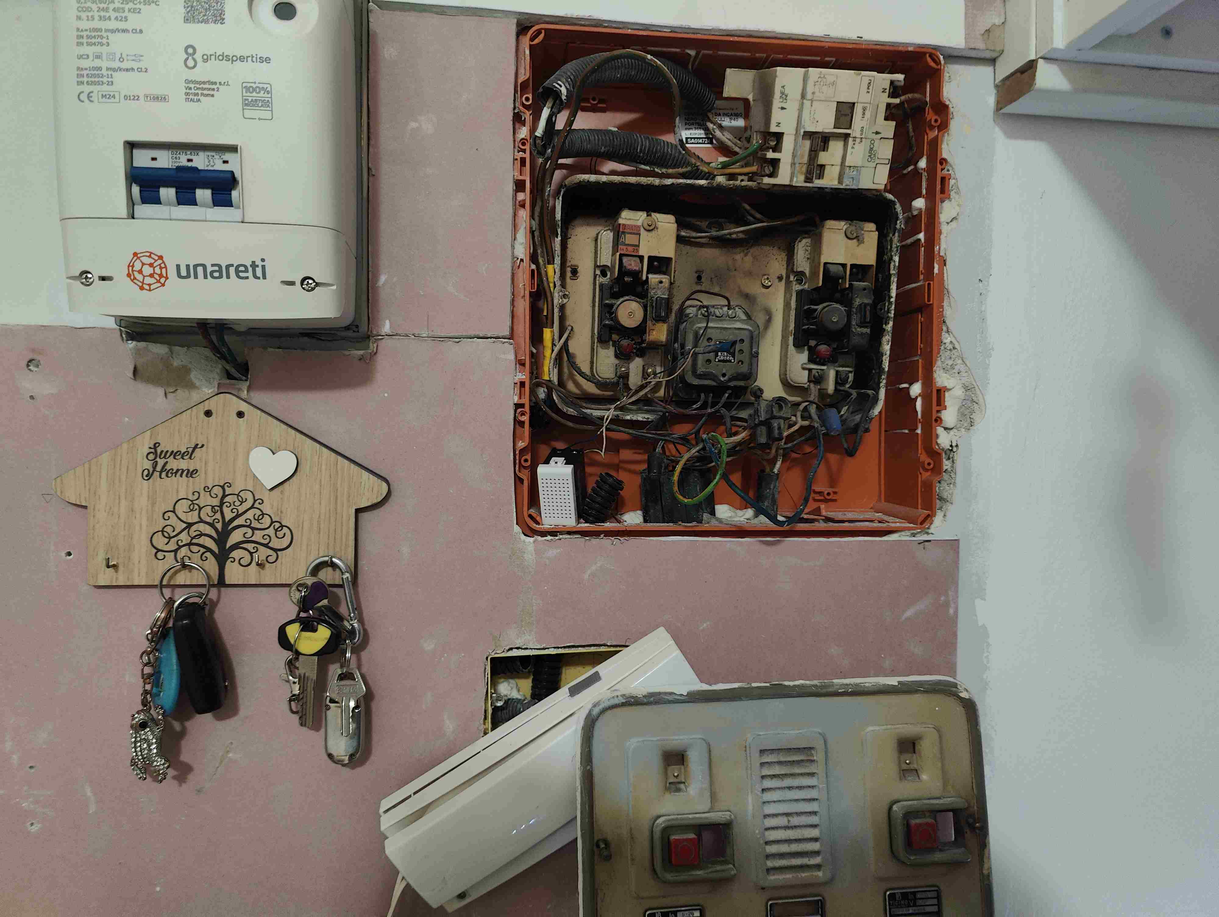

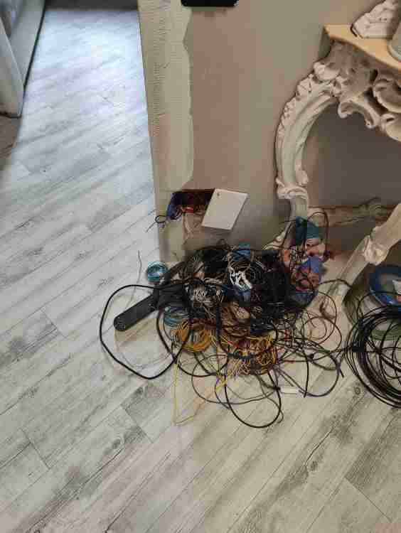

Fisherr_vtec Inserito: 8 novembre 2024 Segnala Inserito: 8 novembre 2024 (modificato) Preciso che non sono del mestiere non ho nessuna competenza ma sto cercando di fare un impianto a norma di legge..dopo aver letto le normative mi sono progettato questo schema: biticino Generale mt fn881c40 Luci mtd gc8813ac10 Prese. mtd ga8812a16 GenCuc mtd gn8813f32 Forno+microonde mt fc881c16 LavStov+cappa. mt fc881c16 Frigo. mt fc881c10 Lavatrice. mtd gc8813f16 Scaldabagno. mtd gc8813f16 Piano Induzione mtd gn8813f32 da 6mm Clima. DifPuro gc723f5 Mt fc881c10 Allora come potete immaginare ho avuto problemi con spazio e passaggio cavi nuovi..la casa era senza massa son riuscito dal generale alla prima derivazione passare 4mm per le prese 2.5mm per luci volevo suddividere zona notte/giorno ma nulla montante da 10mm il contatore è a 20cm dal quadro..tutto il resto sto passando linee dedicate dal soffitto... I miei dubbi sono le accoppiate LavStov Cappa Forno Micro e il clima ora ho solo un mono da 18 ma volevo mettere un trial 12+9+9 se ci sono errori o consigli da esperti ben venga non son capace ad inserire foto🤦 Modificato: 8 novembre 2024 da Fisherr_vtec
mrgianfranco Inserita: 9 novembre 2024 Segnala Inserita: 9 novembre 2024 8 ore fa, Fisherr_vtec ha scritto: Preciso che non sono del mestiere non ho nessuna competenza ma sto cercando di fare un impianto a norma di legge.. Beh...che dire dopo questa premessa!
Fisherr_vtec Inserita: 10 novembre 2024 Autore Segnala Inserita: 10 novembre 2024 Ragazzi ma in un corrugato da 32 posso passarci 4cavi 6mm 6 da2.5 vorrei fare 3da6mm per induzione diretti 1da 6 per la massa delle linee da 2.5 frigo lavatrice scalda bagno lavastoviglie o meglio la massa da 2.5mm dedicata?
Fisherr_vtec Inserita: 10 novembre 2024 Autore Segnala Inserita: 10 novembre 2024 Il 09/11/2024 alle 08:21 , mrgianfranco ha scritto: Beh...che dire dopo questa premessa! Dici che un vero elettricista mi dia la conformità dopo ispezione accurata di ciò che sto facendo ?
Maurizio Colombi Inserita: 10 novembre 2024 Segnala Inserita: 10 novembre 2024 26 minuti fa, Fisherr_vtec ha scritto: Dici che un vero elettricista mi dia la conformità dopo ispezione accurata di ciò che sto facendo ? No. La Conformità si rilascia solo per impianti eseguiti. Poi ci sono quelli che rilasciano Conformità via e-mail...
drn5 Inserita: 10 novembre 2024 Segnala Inserita: 10 novembre 2024 Il 08/11/2024 alle 23:47 , Fisherr_vtec ha scritto: non sono del mestiere non ho nessuna competenza ma sto cercando di fare un impianto a norma di legge Quindi, chi qui ti dà una "mano" a dimensionare il tuo impianto può essere ritenuto responsabile dell'illecito?
Fisherr_vtec Inserita: 10 novembre 2024 Autore Segnala Inserita: 10 novembre 2024 1 ora fa, Maurizio Colombi ha scritto: No. La Conformità si rilascia solo per impianti eseguiti. Poi ci sono quelli che rilasciano Conformità via e-mail... Il 09/11/2024 alle 08:21 , mrgianfranco ha scritto: Beh...che dire dopo questa premessa! Dici che un vero elettricista mi dia la conformità dopo ispezione accurata di ciò che sto facendo ?
Fisherr_vtec Inserita: 10 novembre 2024 Autore Segnala Inserita: 10 novembre 2024 1 ora fa, Maurizio Colombi ha scritto: No. La Conformità si rilascia solo per impianti eseguiti. Poi ci sono quelli che rilasciano Conformità via e-mail... Il 09/11/2024 alle 08:21 , mrgianfranco ha scritto: Beh...che dire dopo questa premessa! Dici che un vero elettricista mi dia la conformità dopo ispezione accurata di ciò che sto facendo ?
Fisherr_vtec Inserita: 10 novembre 2024 Autore Segnala Inserita: 10 novembre 2024 1 ora fa, drn5 ha scritto: Quindi, chi qui ti dà una "mano" a dimensionare il tuo impianto può essere ritenuto responsabile dell'illecito? Si sicuramente si infatti meglio guardare e basta 👍
Alessio Menditto Inserita: 10 novembre 2024 Segnala Inserita: 10 novembre 2024 Fisherr ho letto che vorresti modificare il post ma non riesci, il sistema è fatto apposta, dopo poco tempo non puoi più modificare, scrivi quello che vuoi specificare e tutti leggiamo.
Fisherr_vtec Inserita: 10 novembre 2024 Autore Segnala Inserita: 10 novembre 2024 11 minuti fa, Alessio Menditto ha scritto: Fisherr ho letto che vorresti modificare il post ma non riesci, il sistema è fatto apposta, dopo poco tempo non puoi più modificare, scrivi quello che vuoi specificare e tutti leggiamo. Si vorrei eliminare il mio post ma non mi è possibile come mai ?
Alessio Menditto Inserita: 10 novembre 2024 Segnala Inserita: 10 novembre 2024 Perché lo vuoi eliminare?
Fisherr_vtec Inserita: 10 novembre 2024 Autore Segnala Inserita: 10 novembre 2024 7 minuti fa, Alessio Menditto ha scritto: Perché lo vuoi eliminare? Perché voglio togliere anche le foto penso sia un mio diritto ..
Alessio Menditto Inserita: 10 novembre 2024 Segnala Inserita: 10 novembre 2024 Ah sì sì, era solo per curiosità anche nei confronti di chi ha dedicato il suo tempo a risponderti.
Livio Orsini Inserita: 10 novembre 2024 Segnala Inserita: 10 novembre 2024 4 minuti fa, Fisherr_vtec ha scritto: Perché voglio togliere anche le foto penso sia un mio diritto .. Non è proprio così. I messaggi, le foto, i disegni, gli schemi una volta pubblicati diventano patrimonio del forum. Se anche chiedi la cancella zione del tuo account i tuoi messaggi rimangono, non comparirà più il tuo nome ed i tuo profilo e comparirà solo un generico "DeL_userxxxx", ma tutto il resto rimane perchè potrebbe interessare anche qualcun altro, visto che visulaizzare le sole risposte che sono state date, sarebbe un non senso. Dal forum ricevi un aiuto gratuito, come contropartita la tua discussione potrebbe aiutare altri utenti.
Fisherr_vtec Inserita: 10 novembre 2024 Autore Segnala Inserita: 10 novembre 2024 3 ore fa, Maurizio Colombi ha scritto: No. La Conformità si rilascia solo per impianti eseguiti. Poi ci sono quelli che rilasciano Conformità via e-mail... Scusa ma tutti gli elettricisti che fanno fare al ragazzino o sub appaltano certificano lavori di altri ovviamente controllandolo per non rincorrere in leciti
Maurizio Colombi Inserita: 10 novembre 2024 Segnala Inserita: 10 novembre 2024 Tutto quelli che hai menzionato si affidano a persone che sono dipendenti o artigiani che, a loro volta, sono subordinati o in regola con il D.M. 37/08 che rimane l'unica legge che regolamenta il lavoro degli impiantisti. Butta via un po' di tempo, te la cerchi e te la leggi. C'è scritto tutto quello che ho detto. La possibilità di analizzare un impianto e dotarlo di tutte le "carte" in regola esiste, è la Rispondenza, ma è possibile rilasciarla solo per impianti realizzati (da terzi) dal 1990 al 2008.
Fisherr_vtec Inserita: 10 novembre 2024 Autore Segnala Inserita: 10 novembre 2024 1 ora fa, Maurizio Colombi ha scritto: Tutto quelli che hai menzionato si affidano a persone che sono dipendenti o artigiani che, a loro volta, sono subordinati o in regola con il D.M. 37/08 che rimane l'unica legge che regolamenta il lavoro degli impiantisti. Butta via un po' di tempo, te la cerchi e te la leggi. C'è scritto tutto quello che ho detto. La possibilità di analizzare un impianto e dotarlo di tutte le "carte" in regola esiste, è la Rispondenza, ma è possibile rilasciarla solo per impianti realizzati (da terzi) dal 1990 al 2008. Ok gentilissimo...comunque ho visto impianti certificati molto molto scadenti come faranno a certificarli ma non rischiano in prima persona la galera in caso di incendio..a me non serve la certificazione ero solo curioso grazie mille 👍
Maurizio Colombi Inserita: 10 novembre 2024 Segnala Inserita: 10 novembre 2024 Partiamo dal presupposto che non si certifica un bel nulla, ma si "dichiara conforme" e le cose cambiano molto. Dopodiché, con quali titoli puoi affermare che 1 ora fa, Fisherr_vtec ha scritto: ho visto impianti certificati molto molto scadenti Su cosa ti sei basato?
Maurizio Colombi Inserita: 10 novembre 2024 Segnala Inserita: 10 novembre 2024 P.S. 1 ora fa, Fisherr_vtec ha scritto: a me non serve la certificazione Non avrai intenzione di fare un'assicurazione, di vendere la casa, di aumentare la potenza elettrica, di installare qualcosa di nuovo?
Fisherr_vtec Inserita: 10 novembre 2024 Autore Segnala Inserita: 10 novembre 2024 42 minuti fa, Maurizio Colombi ha scritto: P.S. Non avrai intenzione di fare un'assicurazione, di vendere la casa, di aumentare la potenza elettrica, di installare qualcosa di nuovo? No per niente ho appena comprato purtroppo l' impianto che ho trovato era molto pericoloso essendo inesperto non ho fatto caso a queste cose ... Come arriva l estate dovrò fare i pavimenti e li farò fare tutto a una ditta specializzata sto facendo io solo per viverci tranquillo.sto passando dal soffitto per poi eliminare tutto
Fisherr_vtec Inserita: 10 novembre 2024 Autore Segnala Inserita: 10 novembre 2024 1 ora fa, Maurizio Colombi ha scritto: Partiamo dal presupposto che non si certifica un bel nulla, ma si "dichiara conforme" e le cose cambiano molto. Dopodiché, con quali titoli puoi affermare che Su cosa ti sei basato? Curiosavo a casa di conoscenti e chiedevo se avessero la certificazione tutto qua vedendo appartamenti senza Differenziali c25per tutta la casa ...con 6 kW di potenza...titoli nessuno l ho scritto... Magari non erano conformi ma non volevano dirlo a me
Alessio Menditto Inserita: 10 novembre 2024 Segnala Inserita: 10 novembre 2024 1 ora fa, Fisherr_vtec ha scritto: essendo inesperto non ho fatto caso a queste cose La situazione non è chiara, se io compro o vendo casa (ne ho vendute alcune), non è che chi vende deve sistemare a regola d’arte tutti gli impianti, ci sarebbe un crollo totale delle vendite. D’altro canto, se io compro una casa di nuova costruzione, devo avere tutti gli impianti a norma. Suppongo quindi che tu hai comprato una casa “non nuova”, pensa che quella che ho comprato io non ha nemmeno un magnetotermico, i vecchi proprietari si erano attaccati direttamente al contatore Enel, di messa a terra non se ne parla nemmeno, ma non è che il notaio ha bloccato la vendita perché gli impianti non erano a norma, “visto e piaciuto” come si dice, starà a me mettere a posto.
Fisherr_vtec Inserita: 10 novembre 2024 Autore Segnala Inserita: 10 novembre 2024 4 minuti fa, Alessio Menditto ha scritto: La situazione non è chiara, se io compro o vendo casa (ne ho vendute alcune), non è che chi vende deve sistemare a regola d’arte tutti gli impianti, ci sarebbe un crollo totale delle vendite. D’altro canto, se io compro una casa di nuova costruzione, devo avere tutti gli impianti a norma. Suppongo quindi che tu hai comprato una casa “non nuova”, pensa che quella che ho comprato io non ha nemmeno un magnetotermico, i vecchi proprietari si erano attaccati direttamente al contatore Enel, di messa a terra non se ne parla nemmeno, ma non è che il notaio ha bloccato la vendita perché gli impianti non erano a norma, “visto e piaciuto” come si dice, starà a me mettere a posto. Infatti non avendo esperienza mi son preso la casa e bho ...avessi avuto più competenze avrei guardato e trattato il prezzo ...In bagno avendo il passo rapido mi son fatto scalare 500euri...la cosa più assurda che ho trovato nella presa del forno il cavo rigido era troppo grande per la morsettiera e d erano giuntati con cavi per l autoradio rosso nero mezzi squagliati😅🤦
Fisherr_vtec Inserita: 10 novembre 2024 Autore Segnala Inserita: 10 novembre 2024 15 minuti fa, Alessio Menditto ha scritto: La situazione non è chiara, se io compro o vendo casa (ne ho vendute alcune), non è che chi vende deve sistemare a regola d’arte tutti gli impianti, ci sarebbe un crollo totale delle vendite. D’altro canto, se io compro una casa di nuova costruzione, devo avere tutti gli impianti a norma. Suppongo quindi che tu hai comprato una casa “non nuova”, pensa che quella che ho comprato io non ha nemmeno un magnetotermico, i vecchi proprietari si erano attaccati direttamente al contatore Enel, di messa a terra non se ne parla nemmeno, ma non è che il notaio ha bloccato la vendita perché gli impianti non erano a norma, “visto e piaciuto” come si dice, starà a me mettere a posto. Scusa però non sarebbe da dichiarare completamente da ristrutturare...tipo per i balconi chiusi da vetrata se non sistemi con i permessi non ti facevano vendere..Ho visto una casa che per una spalletta di un corridoio non si poteva andare al rogito e ho mollato
