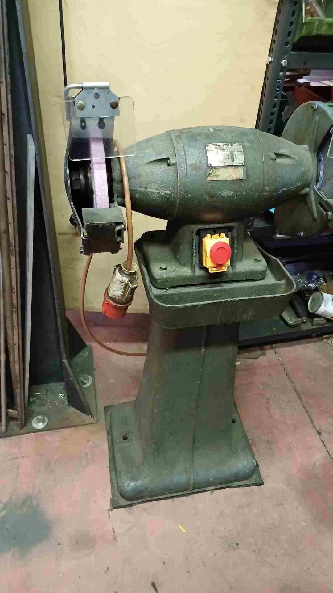

reka Inserito: 9 novembre 2024 Segnala Inserito: 9 novembre 2024 in ditta abbiamo una vecchia mola con basamento, molto vecchia ma in buonissimo stato. vorremmo metterla "a norma" e l'unica differenza grossa con una mola nuova è nel comando start/stop che in questo momento è un semplice selettore 0/1. online vedo che ci sono blocchi 0/1 con bobina di sgancio, e anche con fungo integrato. come ingombro preferirei qualcosa di compatto ma se serve ci monto anche uno scatolotto esterno. cosa mi consigliate?
luigi69 Inserita: 9 novembre 2024 Segnala Inserita: 9 novembre 2024 Ci sono quelli utilizzati proprio nei trapani a colonna e nelle more, sia monofase che trifase, io li acquisto on line , ma hanno solo bobina si sgancio , non protezione termic pomeriggio ti mando foto Ma un semplice interruttore non farà diventare a norma una vecchia mola 😄
click0 Inserita: 9 novembre 2024 Segnala Inserita: 9 novembre 2024 38 minuti fa, reka ha scritto: cosa mi consigliate? una mola nuova 😃
reka Inserita: 9 novembre 2024 Autore Segnala Inserita: 9 novembre 2024 guardando le nuove le protezioni sono uguali, mi è stato segnalato solo il fatto che l'interruttore non era a sgancio. il trapano a colonna invece era con lo sgancio ma lo cambiamo perchè non può montare la protezione del mandrino (sto valutando se modificarlo per la 230 e portarmelo a casa)
reka Inserita: 13 marzo 2025 Autore Segnala Inserita: 13 marzo 2025 23€ e un po' di lavoro per farcelo entrare ma va che è una meraviglia.
click0 Inserita: 13 marzo 2025 Segnala Inserita: 13 marzo 2025 bravo... ora "firma" un po' "di carta" che quella mola e "a norma" e sei a cavallo... 😊
reka Inserita: 13 marzo 2025 Autore Segnala Inserita: 13 marzo 2025 di roba adeguata in casa ce n'era altra e non hanno detto nulla. me lo hanno detto loro di montare le protezioni al trapano, dell'interruttore della mola non si erano nemmeno accorti
