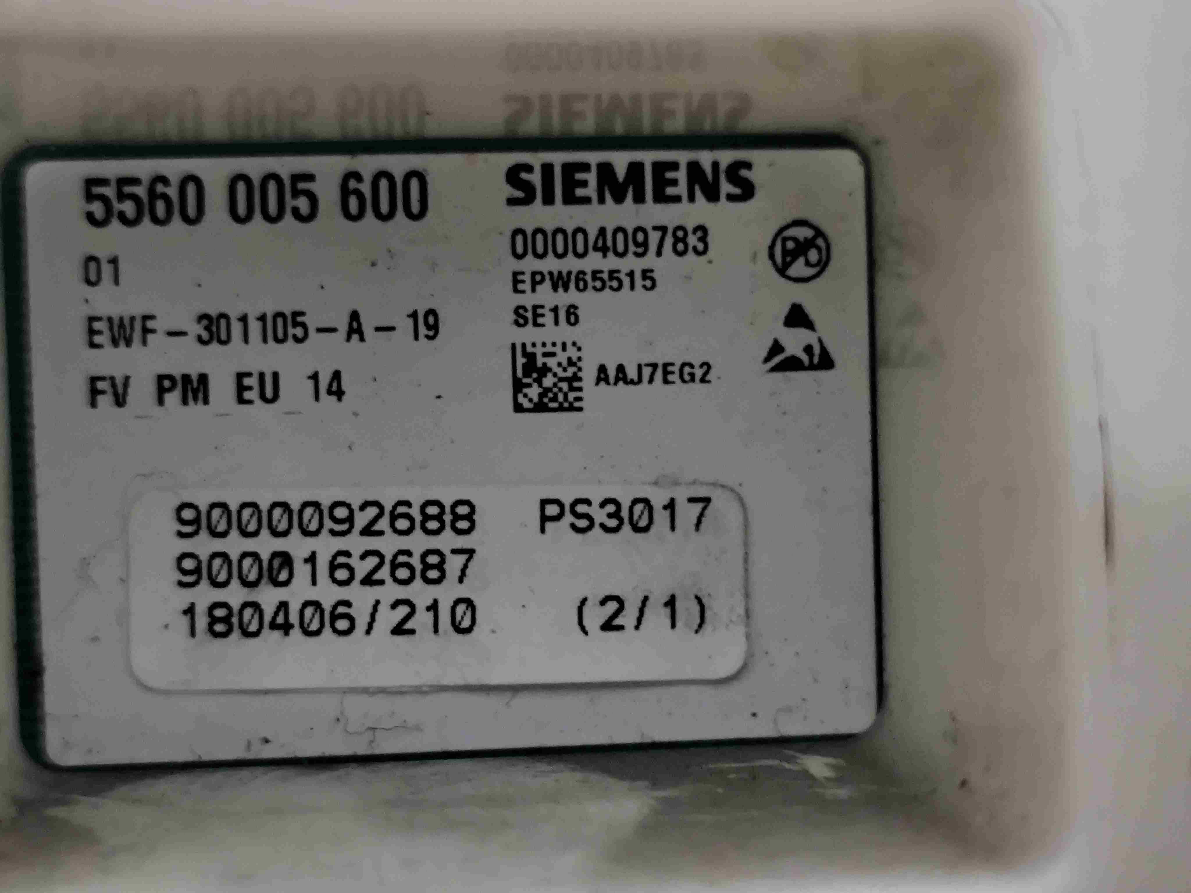

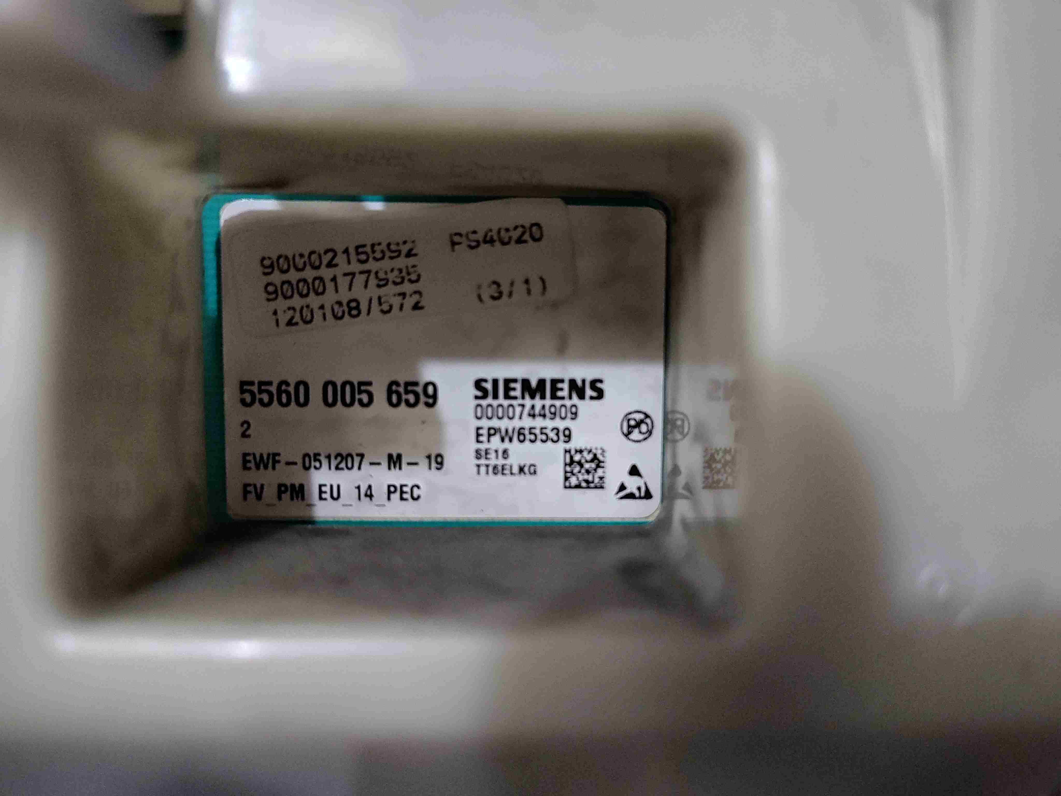

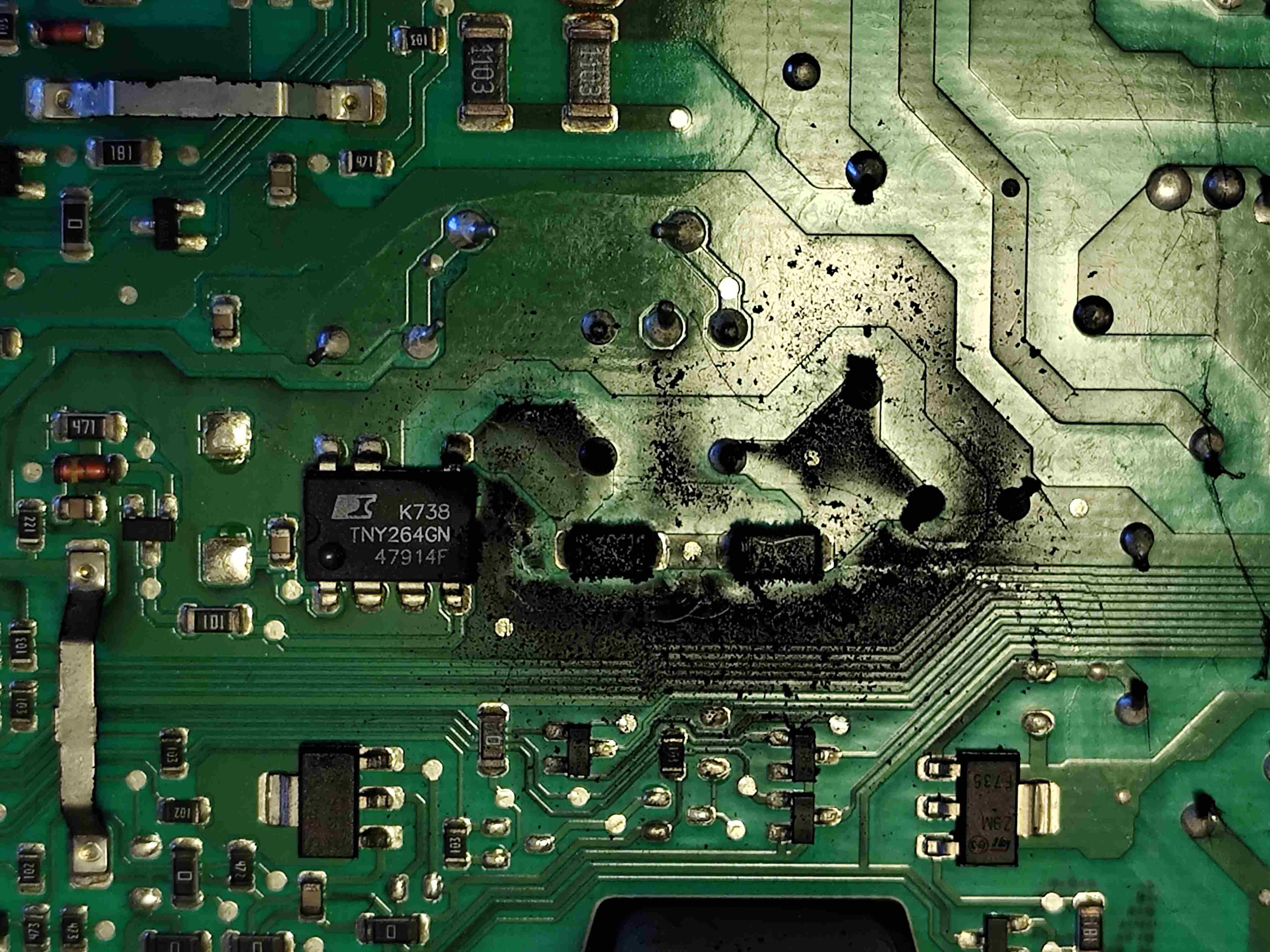

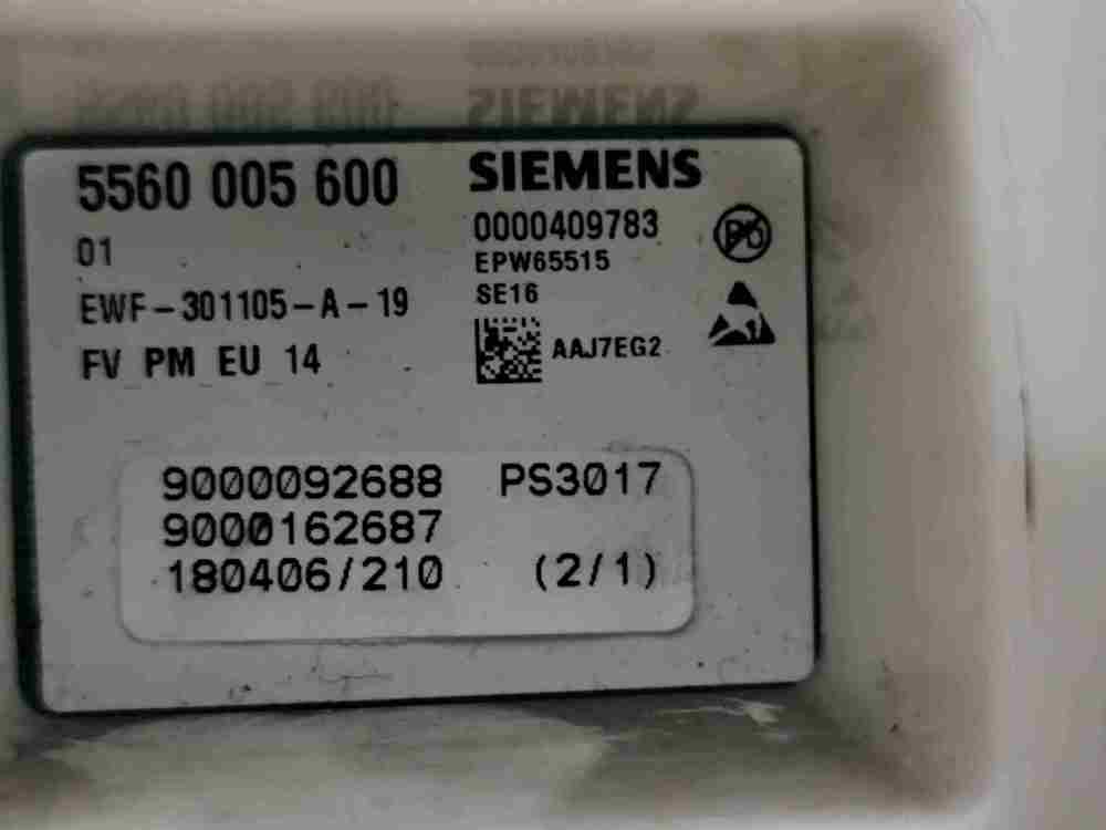

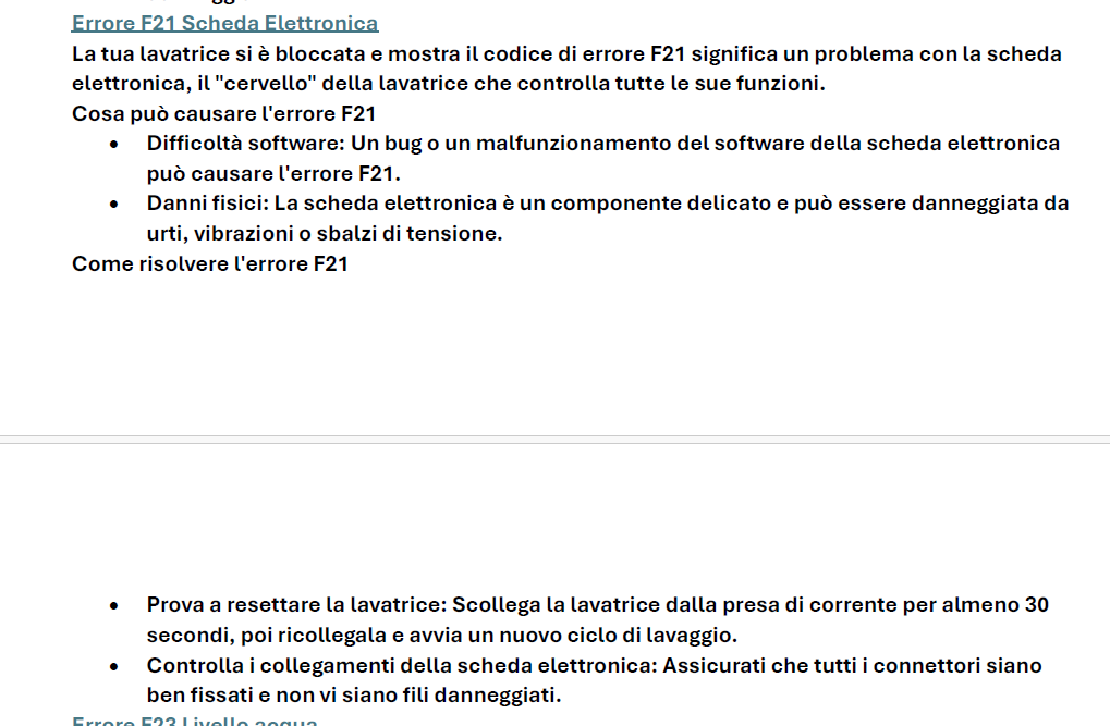

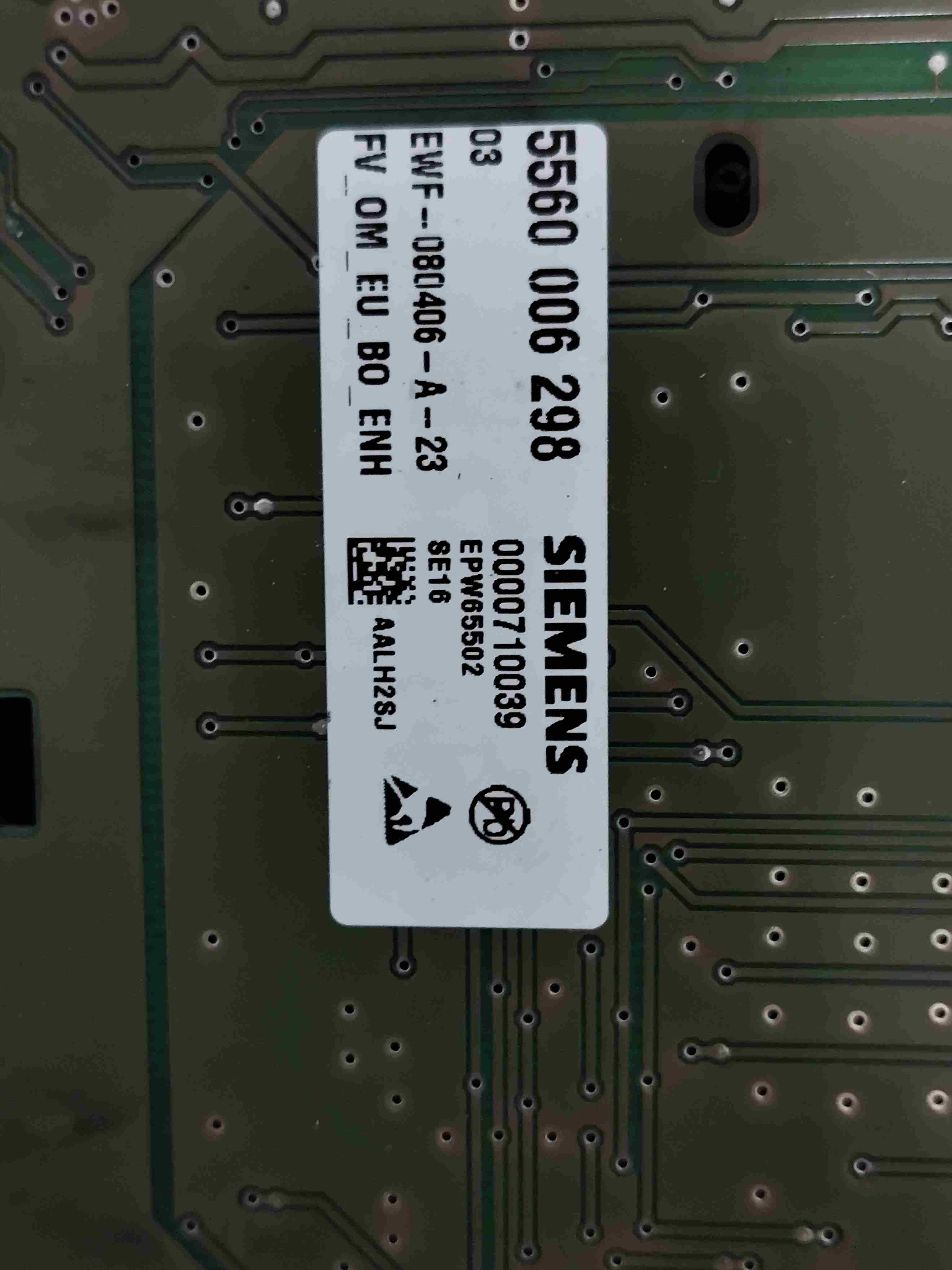

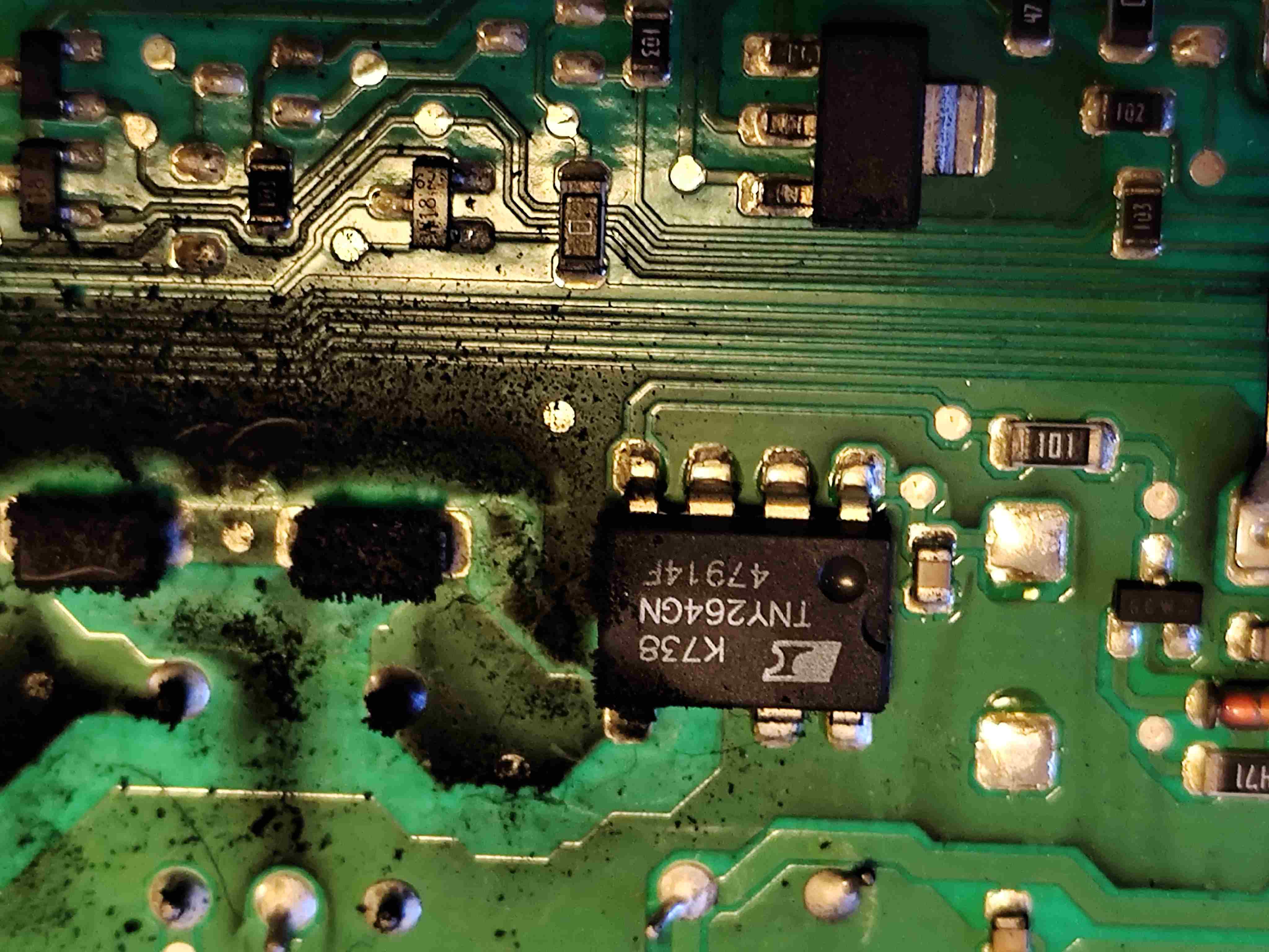

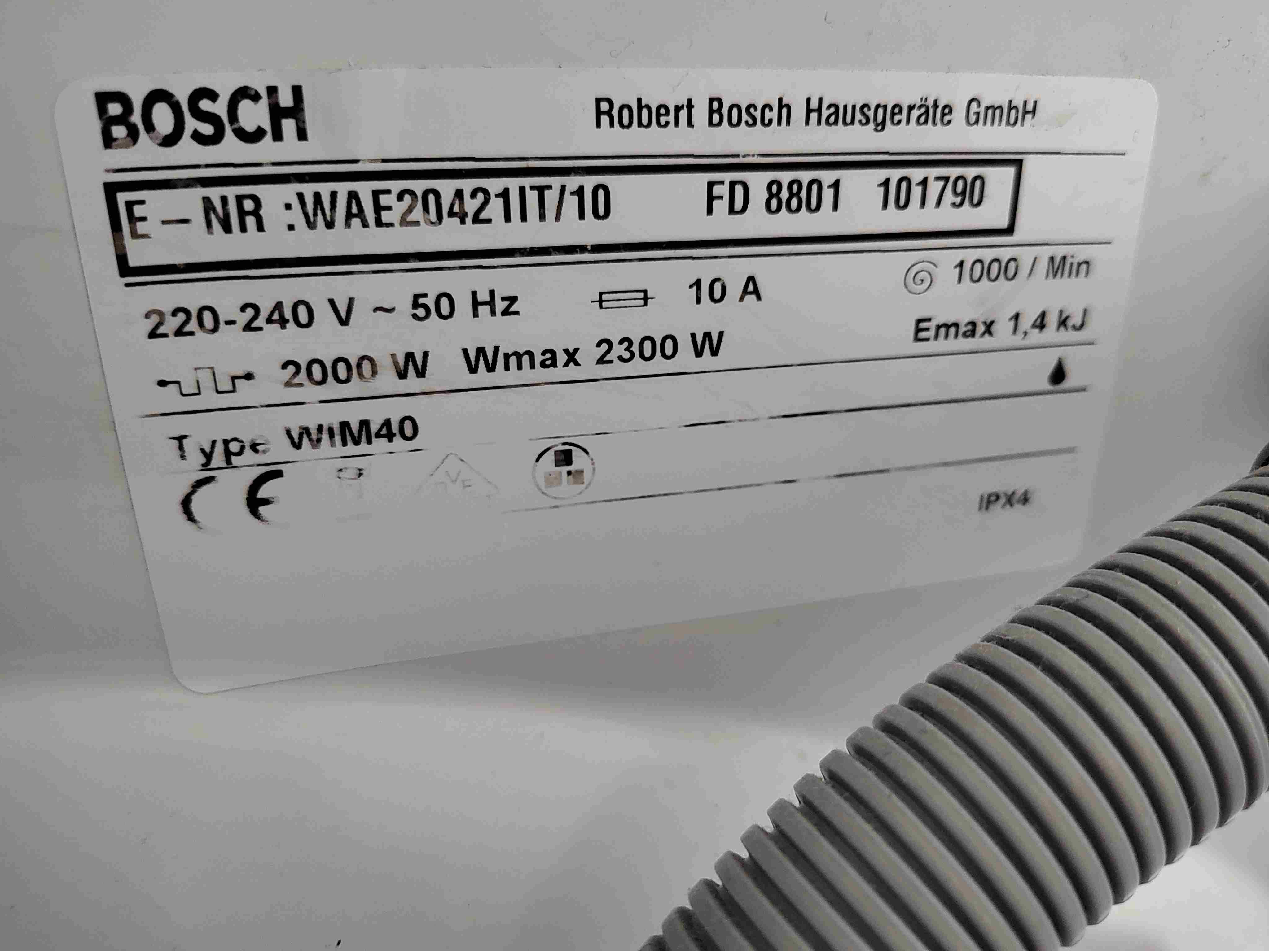

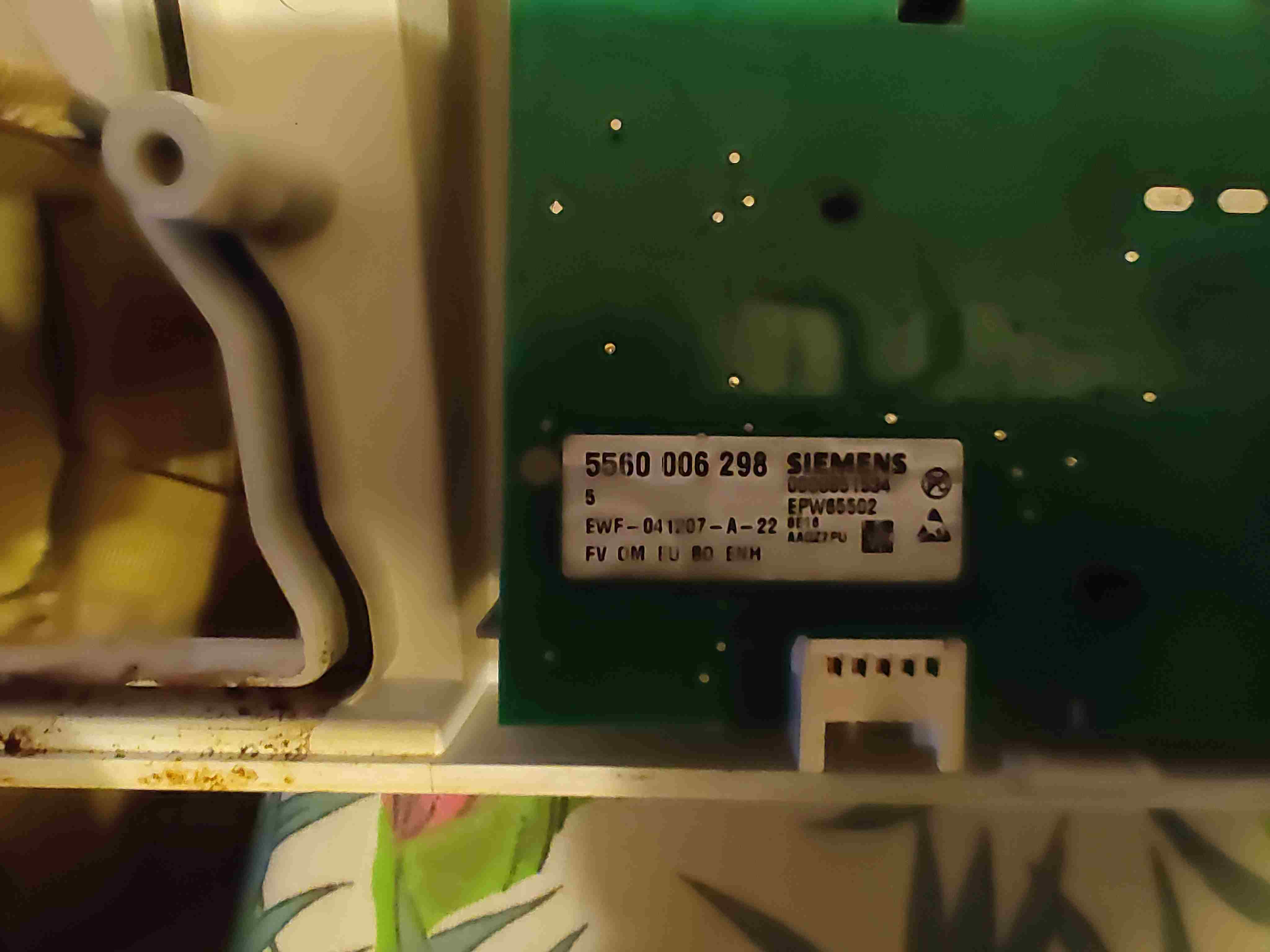

Il Morrice Inserito: 9 novembre 2024 Segnala Inserito: 9 novembre 2024 Seguito errore comparso a display sulla lavatrice ho smontato la scheda elettronica e ho trovato segni di sfumatura. Cerco circuito elettrico scheda . Allego targa dati e foto stati scheda. Cerco circuito elettrico per sostituzione pezzi bruciati
Nik-nak Inserita: 10 novembre 2024 Segnala Inserita: 10 novembre 2024 Quelli che hai fotografato, non sono segni di bruciatura,ma sembra polvere delle spazzole del motore, che si sono depositate sulla scheda. Pulisci bene la scheda con un pennello ed aria compressa,e poi dai una bella soffiata al motore, e verifica la lunghezza delle spazzole.Eventualmente phbblica una foto delle stesse.
Stefano Dalmo Inserita: 10 novembre 2024 Segnala Inserita: 10 novembre 2024 Che io sappia errore 21 è riferito alle spazzole .
Il Morrice Inserita: 5 dicembre 2024 Autore Segnala Inserita: 5 dicembre 2024 Buon giorno, ho comprato una scheda, Power e interfaccia, in internet su Subito, la macchina è ripartita, ma non termina i programmi. Con il ciclo INTENSIVO, COTONE/COLORATI, ECO, MIX dopo il lavaggio non risciacqua e ritorna al ciclo di lavaggio; Questo comportamento non genera alcun errore visibile a display, Solo con il ciclo SENSITIVE lava , risciacqua portando a termine il ciclo. Cosa potrebbe causare questo? Diversa versione SW?
Il Morrice Inserita: 5 dicembre 2024 Autore Segnala Inserita: 5 dicembre 2024 (modificato) Allego foto targa schede danneggiate Modificato: 5 dicembre 2024 da Il Morrice
Il Morrice Inserita: 5 dicembre 2024 Autore Segnala Inserita: 5 dicembre 2024 Allego foto targa schede comperate Neanche l'incrocio scheda Power comprata cn scheda display vecchia ha dato risultato, anzi funzionava peggio
Il Morrice Inserita: 6 dicembre 2024 Autore Segnala Inserita: 6 dicembre 2024 Spazzole sostituite assieme alla scheda, e comunque con le schede vecchie visualizza sempre errore 21, con quelle nuove fa correttamente solo il ciclo SENSITIVE e i programmi singoli RISCIACQUO, CENTRIFUGA, CENTRIFUGA DELICATA, SCARICO ACQUA. Incrociando scheda Power nuova e scheda interfaccia/display vecchia si accende ma non fa i programmi.
Stefano Dalmo Inserita: 6 dicembre 2024 Segnala Inserita: 6 dicembre 2024 Ma non vorrei sbagliarmi , von l’errore 21 e la sostituzione delle spazzole , dopo averle rimesse , bisogna resettare l’errore . così ricordo
Il Morrice Inserita: 6 dicembre 2024 Autore Segnala Inserita: 6 dicembre 2024 Il 10/11/2024 alle 08:42 , Stefano Dalmo ha scritto: Che io sappia errore 21 è riferito alle spazzole . Da come trovo in internet è un problema di scheda
michpao Inserita: 6 dicembre 2024 Segnala Inserita: 6 dicembre 2024 Prova questa e fai sapere: Ruotare la manopola su OFF Chiudere lo sportello Ruotare la manopola su ore 6 Attendere 3 secondi Premere e tenere premuto il pulsante di selezione giri centrifuga Ruotare la manopola su ore 7 (di uno scatto in senso orario) Attendere 5 secondi e si cancella Rilasciare il pulsante Ruotare la manopola su OFF.
Il Morrice Inserita: 7 dicembre 2024 Autore Segnala Inserita: 7 dicembre 2024 Ciao tale sequenza, provata e riprovata più volte ha fatto ripartire la lavatrice. Sulla sequenza che avevo trovato io in internet mi parlavano di 2 secondi. Probabilmente era questo il problema. Problema risolto. Grazie
Stefano Dalmo Inserita: 7 dicembre 2024 Segnala Inserita: 7 dicembre 2024 Quindi hai rimesso le vecchie schede , e bisognava solo resettare , dopo aver messo le spazzole , ?
Il Morrice Inserita: 11 dicembre 2024 Autore Segnala Inserita: 11 dicembre 2024 Si confermo, ERRORE F21, dovuto alle spazzole motore. Con scheda vecchia, e spazzole nuove montate, bisogna resettare l'errore e la lavatrice riparte. Grazie, anche questa volta, per il supporto
Stefano Dalmo Inserita: 11 dicembre 2024 Segnala Inserita: 11 dicembre 2024 Ecco , ricordavo bene. grazie dell’aggiornamento 👍
