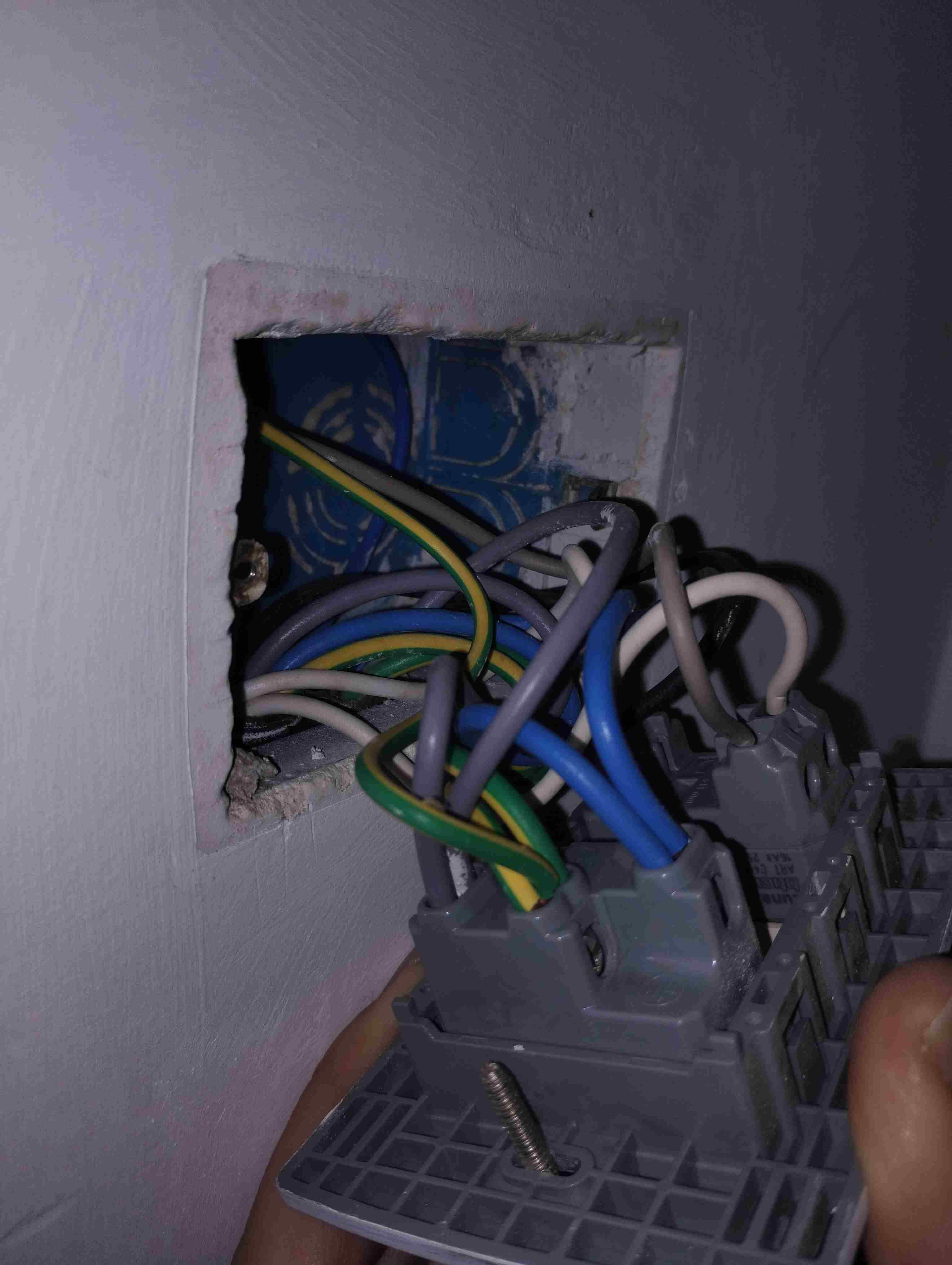

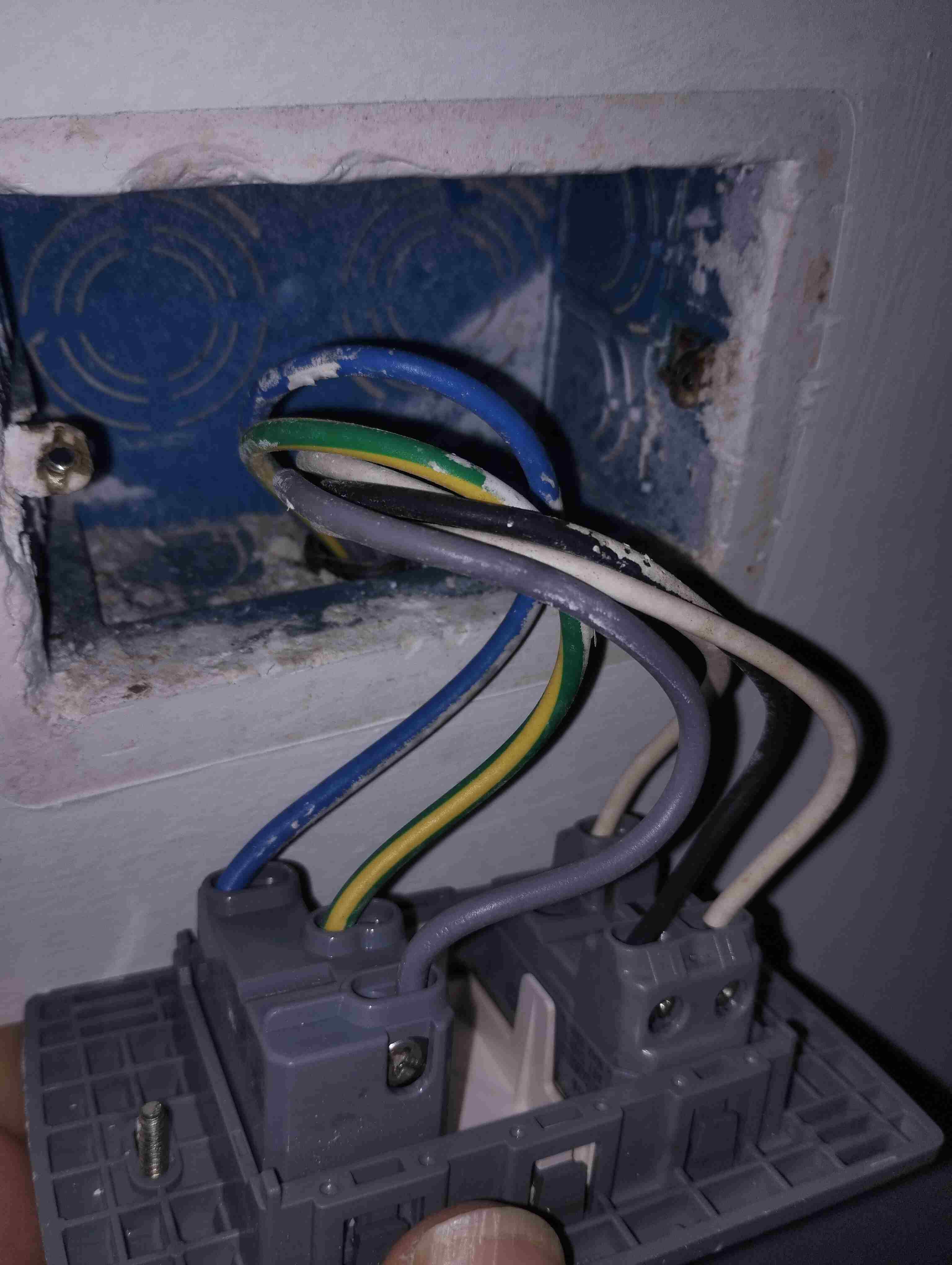

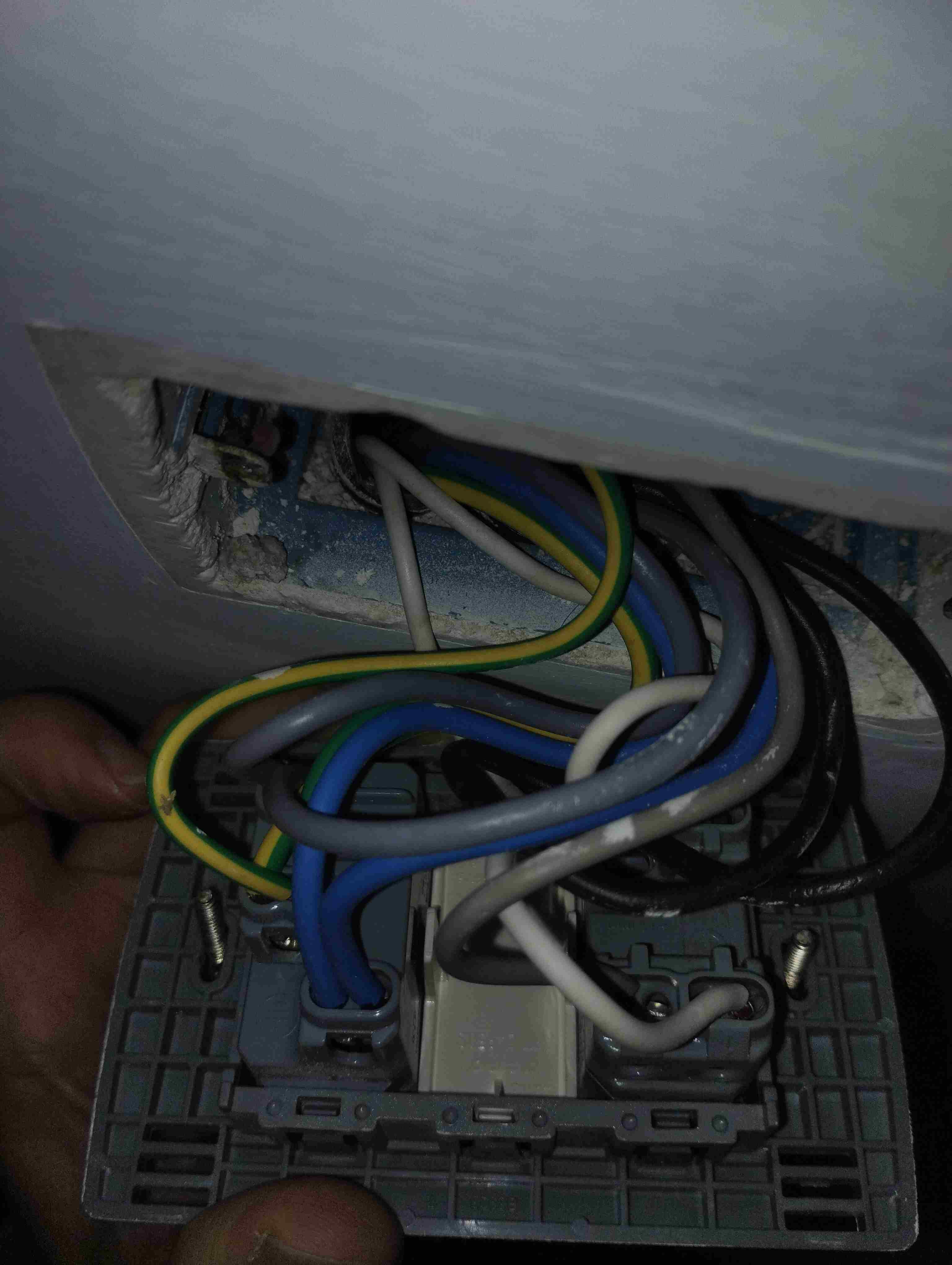

xman80an Inserito: 10 novembre 2024 Segnala Inserito: 10 novembre 2024 Vorrei acquistare un asciugatrice. Due domande 1) ho in un locale solo prese bipasso..potrei usare magari una ciabatta di marca? 2) se la stanza è piccola e senza finestra.. c'è.rischio di umidità e condensa sulle pareti
fisica Inserita: 10 novembre 2024 Segnala Inserita: 10 novembre 2024 ciao, per la questione presa, sarebbe da capire se dietro alla bipasso c'è filo da 1,5 o da 2,5mmq. Anche perchè le prese bipasso possono essere da 10 o 16 ampere. Evita la ciabatta, primo perchè sta per terra, e poi perchè ti costa molto più di un adattatore schuko, che però deve essere da 16A Inoltre il consumo della asciugatrice è diverso se è a pompa di calore o a resistenza, tieni conto anche di questo. Cura che ci sia il filo di terra!.
xman80an Inserita: 10 novembre 2024 Autore Segnala Inserita: 10 novembre 2024 Il problema è che comunque l'avrei la presa in alto e lontano da dove starebbe l asciugatrice...per questo chiedevo se magari usando una ciabatta di marca.... Altra domanda potrei e scollegare l' asciugatrice dalla presa e collegarla solo al momento nel bisogno e poi scollegare?
Ganimede77 Inserita: 10 novembre 2024 Segnala Inserita: 10 novembre 2024 2 ore fa, xman80an ha scritto: 1) ho in un locale solo prese bipasso..potrei usare magari una ciabatta di marca? Cambia la presa, costa poco, metti una Shuko. 2 ore fa, xman80an ha scritto: 2) se la stanza è piccola e senza finestra.. c'è.rischio di umidità e condensa sulle pareti In teoria, no. L'umidità non esce dal circuito evaporatore-tamburo.condensatore.
xman80an Inserita: 10 novembre 2024 Autore Segnala Inserita: 10 novembre 2024 E se anche per arrivare alla schuko mi serve una prolunga?
borgo77 Inserita: 10 novembre 2024 Segnala Inserita: 10 novembre 2024 puoi utilizzare al limite una ciabatta della serie Professional della Vimar, sono costruite su base della linea residenziale Plana e reggono assorbimenti fino a 3700 W, quelle gia cablate col filo terminano con una spina 16 A Controlla solo che i cavi che arrivano alla tua presa siano correttamente dimensionati
borgo77 Inserita: 10 novembre 2024 Segnala Inserita: 10 novembre 2024 https://faidate.vimar.com/it/it/prese-mobili-multiple-1200-professional-14471132.html
xman80an Inserita: 10 novembre 2024 Autore Segnala Inserita: 10 novembre 2024 Ma questa ciabatta...bella descrizione riporta che ha fili con sezione 1.5 mm va bene lo stesso?
borgo77 Inserita: 10 novembre 2024 Segnala Inserita: 10 novembre 2024 anche la tua lavatrice, come tutte, ha i cavi da 1.5 mmq, la sezione è anche proporzionale alla lunghezza 1 metro di cavo di può reggere tranquillamente il carico, 20 metri no
xman80an Inserita: 10 novembre 2024 Autore Segnala Inserita: 10 novembre 2024 Ok grazie della spiegazione....devo valutare se con la ciabatta che mi hai linkato , che ha soli due metri, riesco ad arrivare alla presa....
xman80an Inserita: 11 novembre 2024 Autore Segnala Inserita: 11 novembre 2024 Ho guardato dentro la presa bipasso, i cavi mi sembrano quello da 2,5 ,sono grossi , non capisco perché nella presa bipasso ci sono i cavi tutti doppi?? Come mai? Nell' altra presa sempre bipasso e sempre nella stessa stanza invece è tutto normale...
Alessio Menditto Inserita: 11 novembre 2024 Segnala Inserita: 11 novembre 2024 Ma non sono doppi, in un cavo entra corrente, che poi esce dall’ altro cavo vicino e va all altra presa.
xman80an Inserita: 5 dicembre 2024 Autore Segnala Inserita: 5 dicembre 2024 Tolgo la bipasso e metto una schuko....a chi collegherò l asciugatrice però non a pompa di calore...non dovrei aver problemi per quei cavi...giusto? Problema solo se la faccio andare insieme al forno o lavatrice che potrebbe saltarmi la corrente...
xman80an Inserita: 11 dicembre 2024 Autore Segnala Inserita: 11 dicembre 2024 Il 10/11/2024 alle 17:23 , borgo77 ha scritto: https://faidate.vimar.com/it/it/prese-mobili-multiple-1200-professional-14471132.html Ciao e se volessi prendere una ciabatta per arrivare ad una presa schuko??
Ciccio 27 Inserita: 11 dicembre 2024 Segnala Inserita: 11 dicembre 2024 Ho visto all' OBI una presa a 4 schuko che va in una nicchia con tre posti bipasso!
xman80an Inserita: 11 dicembre 2024 Autore Segnala Inserita: 11 dicembre 2024 6 minuti fa, Ciccio 27 ha scritto: Ho visto all' OBI una presa a 4 schuko che va in una nicchia con tre posti bipasso! Mi servirebbe una prolunga con spina schuko e lunga circa 1.5/2 m adatta a sopportare un asciugatrice a resistenza
borgo77 Inserita: 12 dicembre 2024 Segnala Inserita: 12 dicembre 2024 il modello che ti ho linkato è disponibile anche senza cavo, ti prendi uno spezzone della lunghezza che ti serve e te la cabli tu meglio ancora se invece di entrare con la schuko metti dei morsetti a cappuccio
xman80an Inserita: 12 dicembre 2024 Autore Segnala Inserita: 12 dicembre 2024 1 ora fa, borgo77 ha scritto: il modello che ti ho linkato è disponibile anche senza cavo, ti prendi uno spezzone della lunghezza che ti serve e te la cabli tu meglio ancora se invece di entrare con la schuko metti dei morsetti a cappuccio Una ciabatta già pronta all uso non c'è? 🙂
Alessio Menditto Inserita: 12 dicembre 2024 Segnala Inserita: 12 dicembre 2024 Xman sta diventando un po’ paradossale la discussione, ma che c’entra 3 minuti fa, xman80an ha scritto: Una ciabatta già pronta all uso non c'è? Bisogna sempre portare la ciabatta vicino alla spina che t’interessa.
xman80an Inserita: 12 dicembre 2024 Autore Segnala Inserita: 12 dicembre 2024 5 minuti fa, Alessio Menditto ha scritto: Xman sta diventando un po’ paradossale la discussione, ma che c’entra Bisogna sempre portare la ciabatta vicino alla spina che t’interessa. Ma che c entra?? Ho la presa schuko a muro...mi serve un paio di metri di ciabatta per collegare la asciugatrice a resistenza ...chiedevo consiglio su una ciabatta già pronta , ma buona e adatta
Alessio Menditto Inserita: 12 dicembre 2024 Segnala Inserita: 12 dicembre 2024 Il 10/11/2024 alle 11:56 , xman80an ha scritto: per questo chiedevo se magari usando una ciabatta di marca.... Certo, l’avevi già chiesto il 10 novembre, questo vuol dire che per un mese abbiamo parlato per niente .
