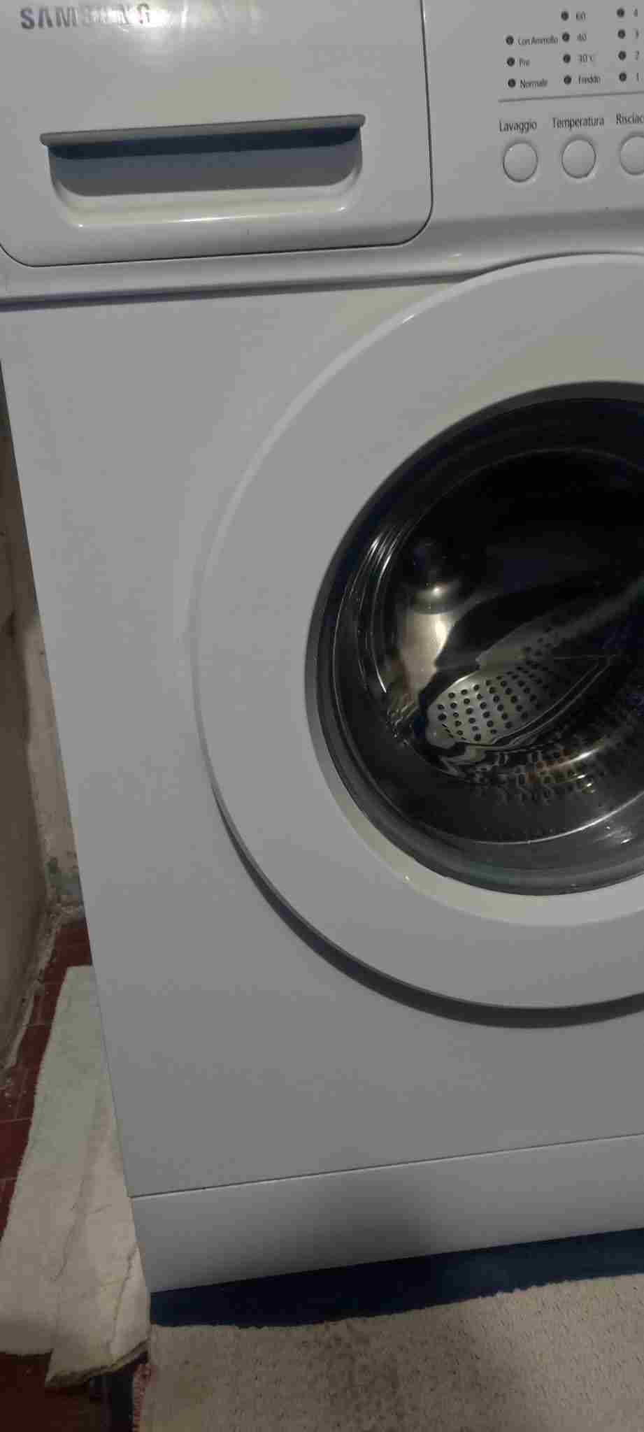

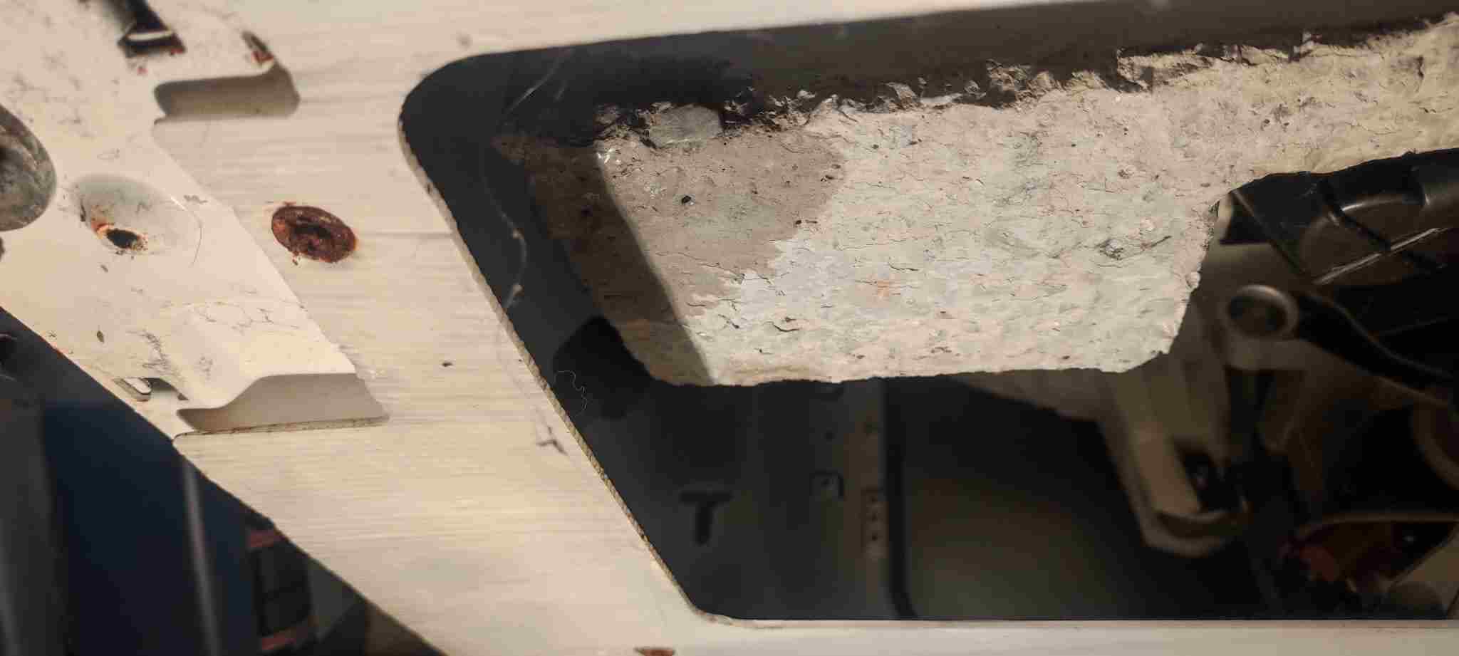

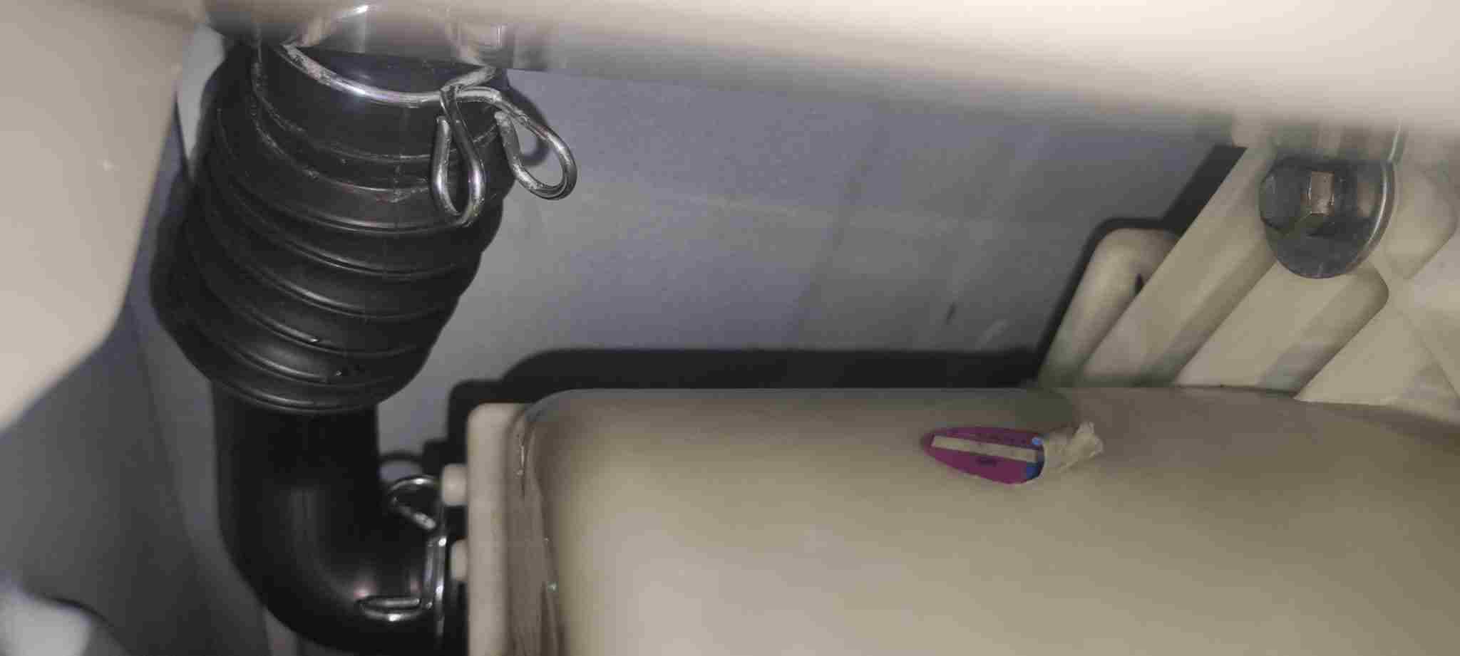

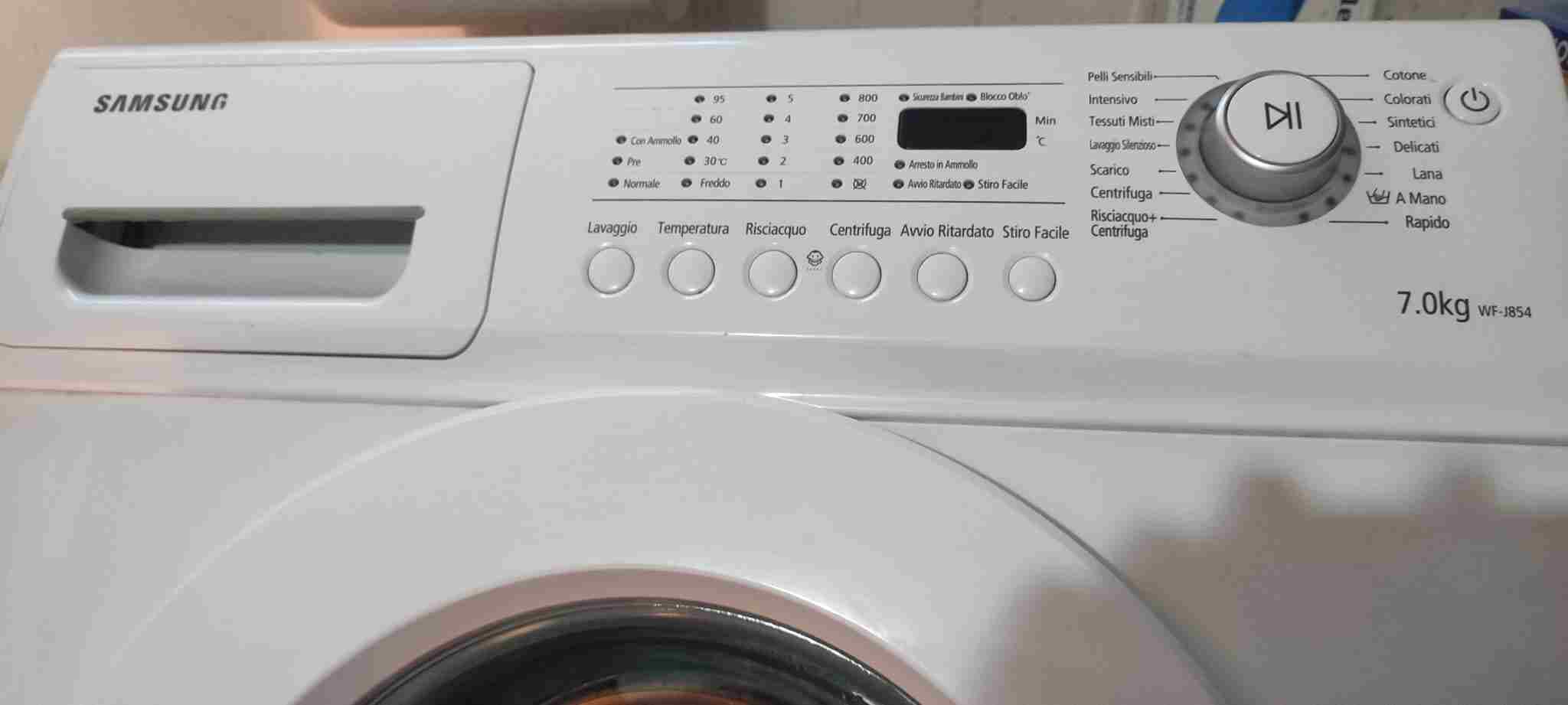

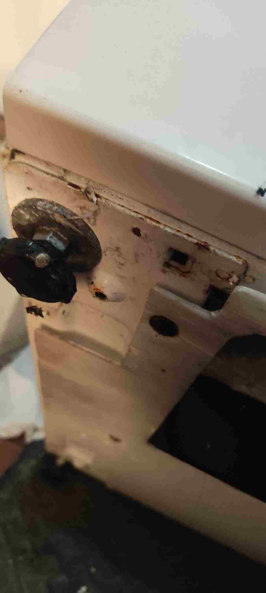

Salve a tutti,
la mia lavatrice Samsung WF J854 perde acqua nella zona anteriore sinistra, però non sono riuscito a capire esattamente da dove perde. Allego alcune foto.
In un'immagine presa da sotto si può notare che il peso in pietra è bagnato, ma andando a cercare nella zona superiore non sono riuscito a vedere o a sentire l'acqua. La vaschetta è stata smontata e pulita completamente (anche la parte collegata ai tubi) pochi giorni fa e i tubi mi sembrano collegati bene.
Ho notato che l'angolo in basso a sinistra del telaio è arrugginito nella parte interna, quindi presumo che si tratti di una perdita che esiste già da parecchio tempo ma evidentemente era più piccola e non si vedeva, e negli ultimi giorni è peggiorata fino a fare uscire un po' d'acqua da sotto.
Per cortesia, qualcuno ha idea di quale possa essere la causa?
Ringrazio fin da ora per un'eventuale risposta.
lavatrice, angolo inf sx da sotto.jpg
lavatrice, frontale.jpg
lavatrice, inferiore, pietra bagnata.jpg
lavatrice, parte anteriore sinistra.jpg
lavatrice, tubo vaschetta 3.jpg
