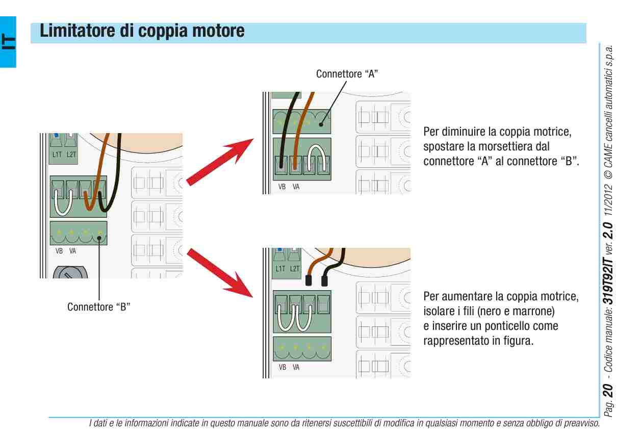

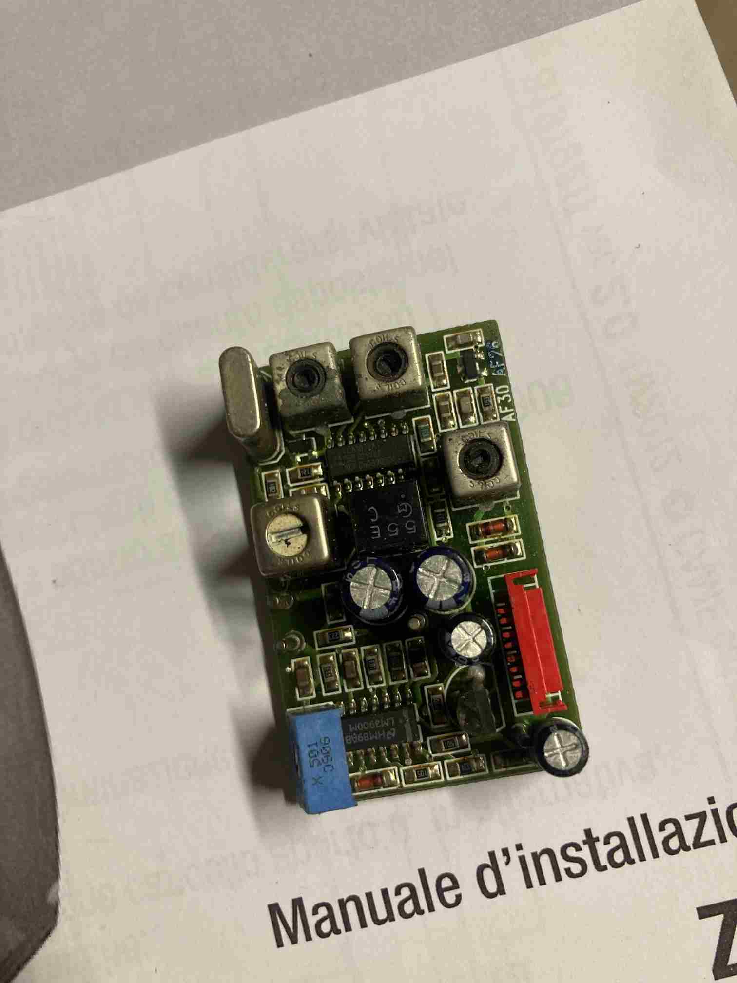

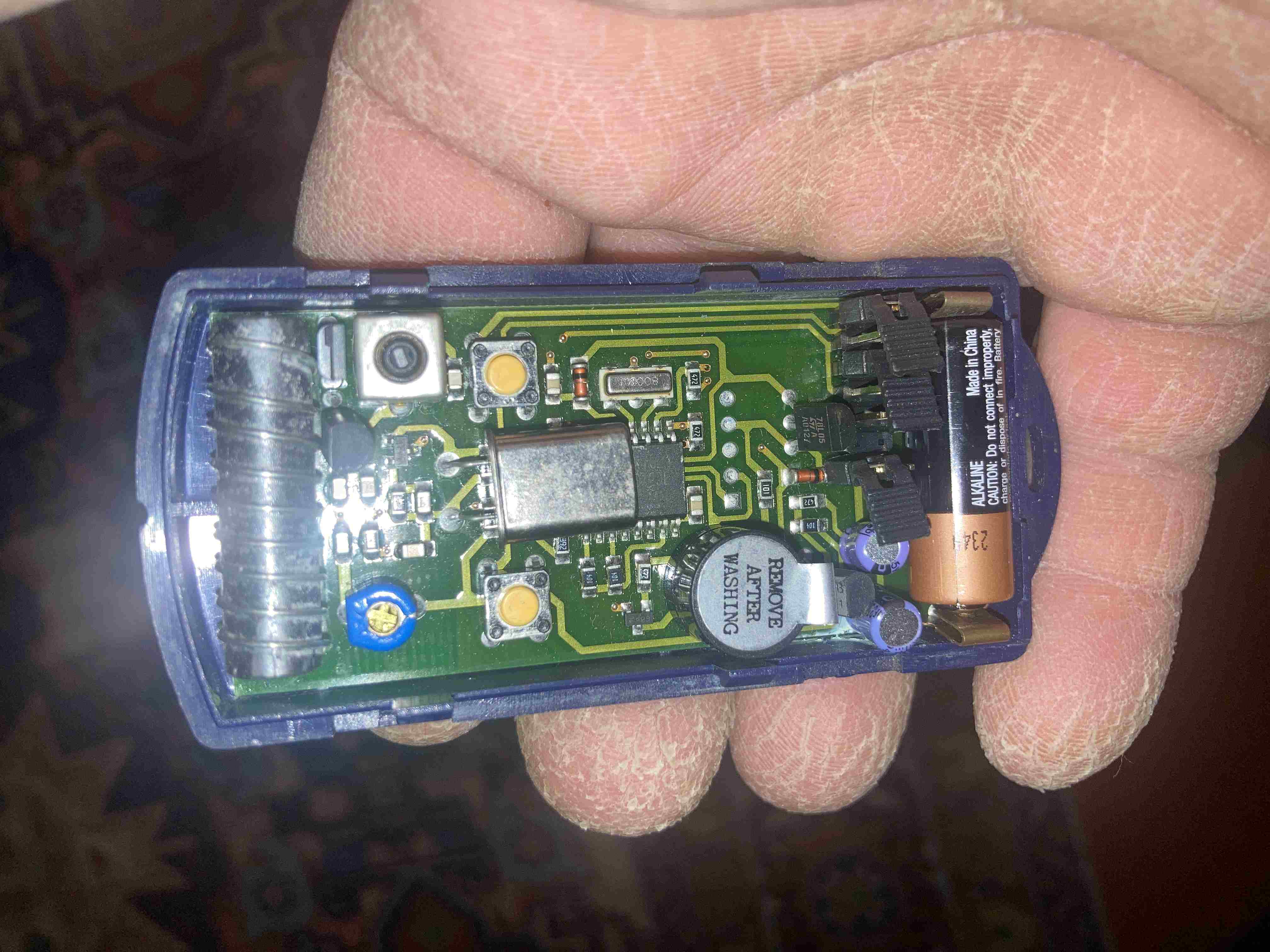

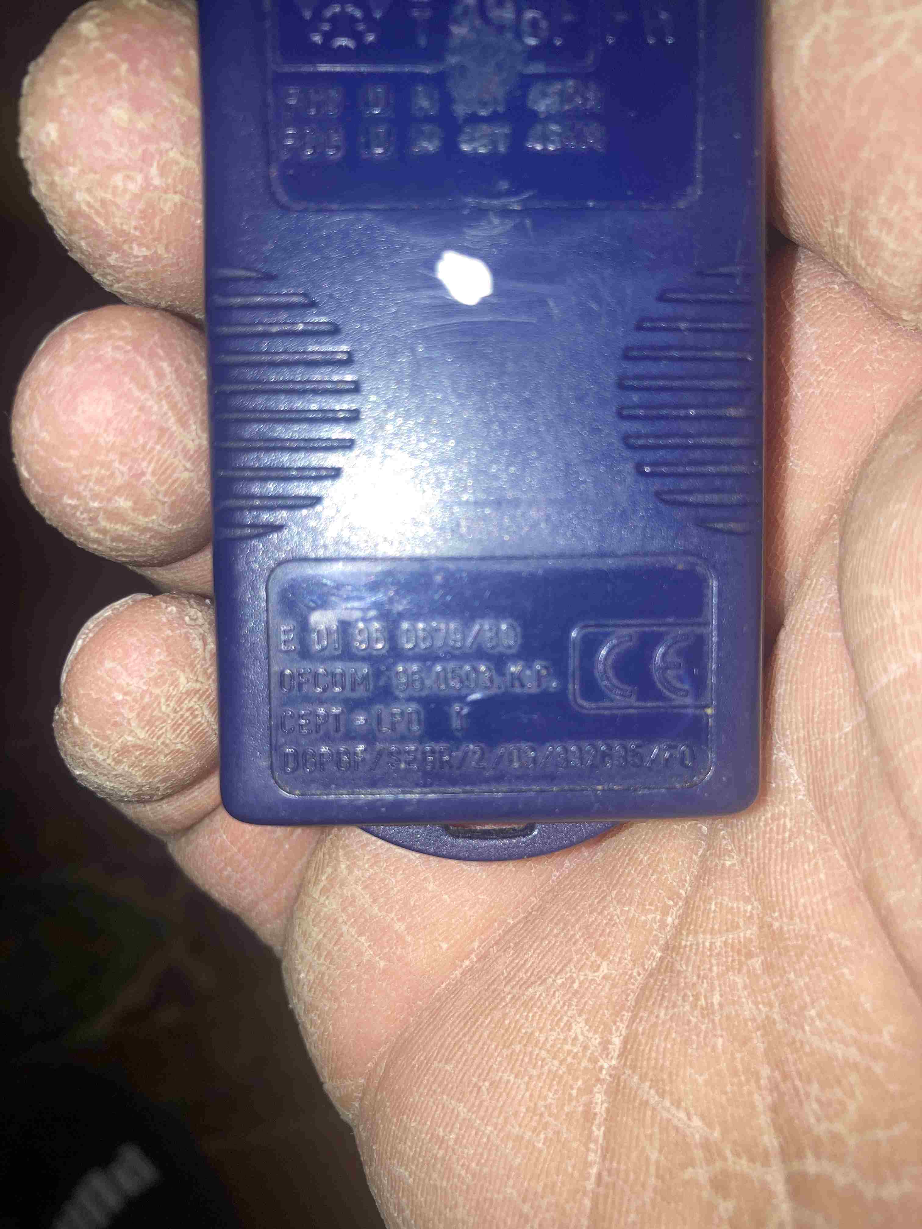

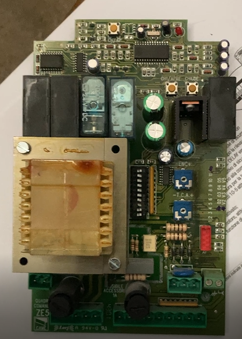

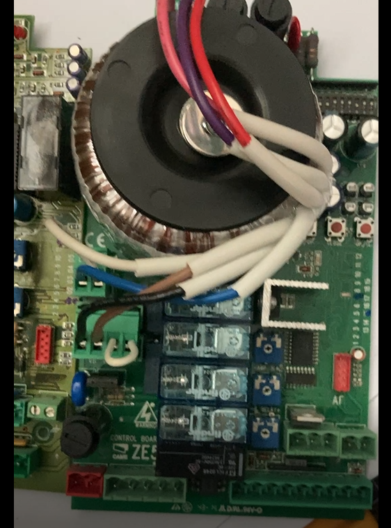

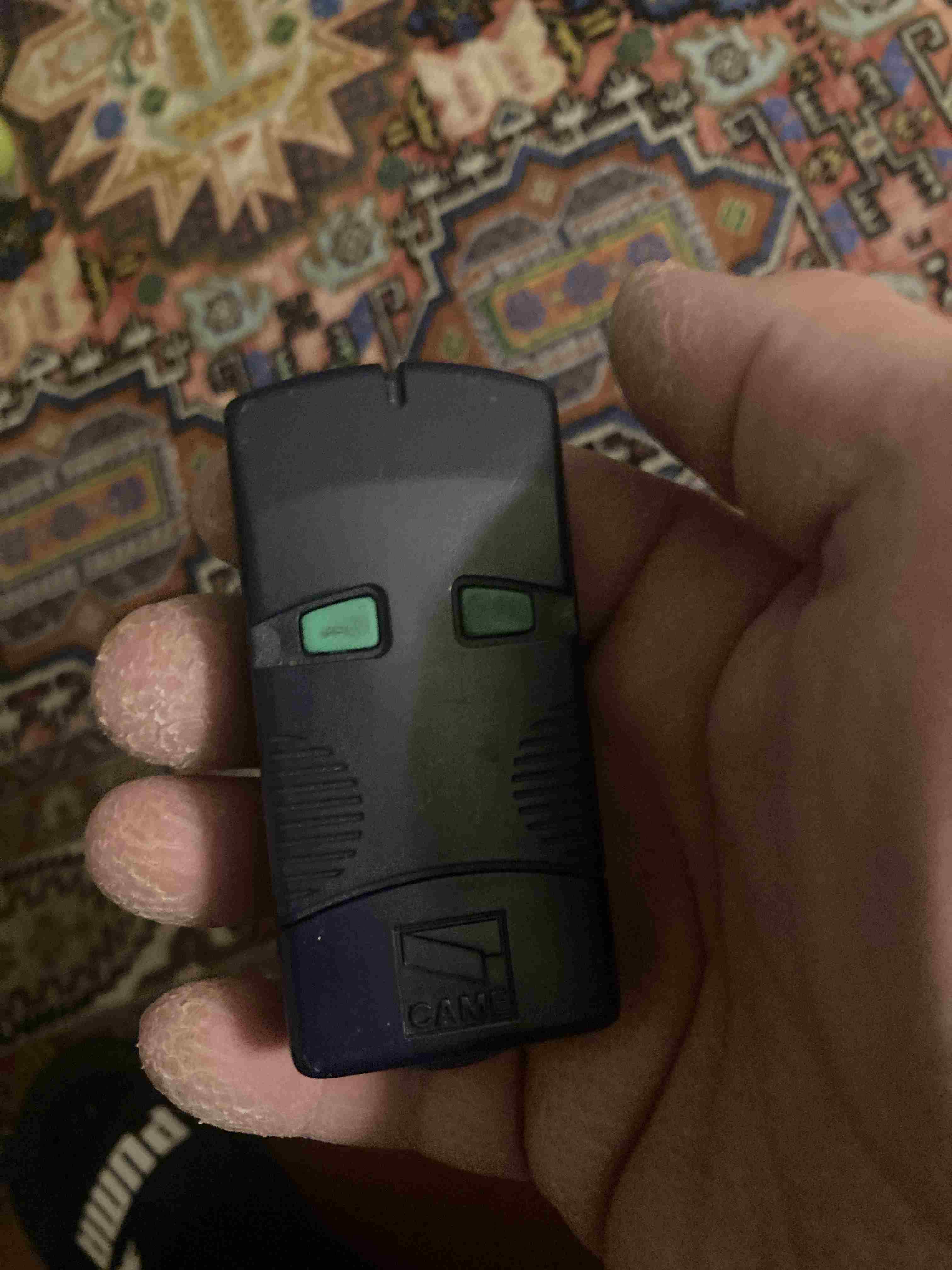

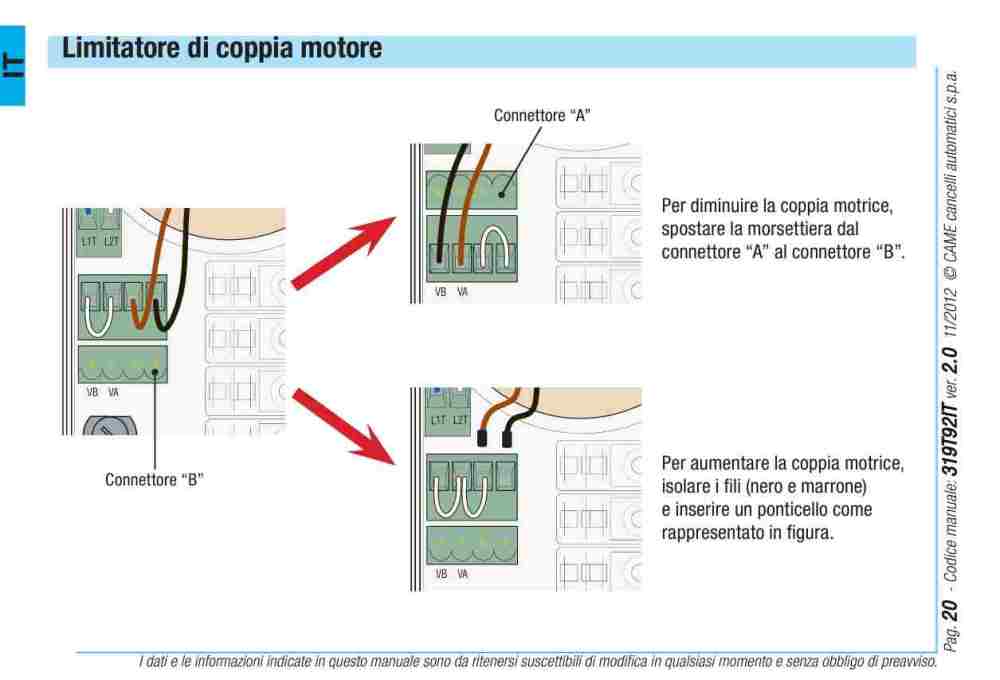

gb13301 Inserito: 11 novembre 2024 Segnala Inserito: 11 novembre 2024 Buonasera a tutti, da moooolti anni ho una basculante con automazione Came ZE5. Non ha mai avuto problemi fino a qualche mese fa... Premendo il tasto a muro a volte si apre, e a volte invece si ferma dopo 2 secondi. Ripremendolo si apre fino al finecorsa aperto senza problemi. A seguito di questi comportmanti ho acquistato un'altra scheda usata sempre ZE5. Cambiata però questa aprendo la porta se aiuto con una mano la porta arriva in fine corsa aperto, se inceve non aiuto richiude in fine corsa chiuso. Ce qualche dip switch da sistemare? In attesa di vostri consigli vi auguro una buona serata.
ROBY 73 Inserita: 11 novembre 2024 Segnala Inserita: 11 novembre 2024 Ciao gb13301, 3 ore fa, gb13301 ha scritto: ho una basculante con automazione Came ZE5 https://www.segedip.com/catalogue/came/pdf/ze5_2008.pdf 3 ore fa, gb13301 ha scritto: Premendo il tasto a muro a volte si apre, e a volte invece si ferma dopo 2 secondi. Ripremendolo si apre fino al finecorsa aperto senza problemi. Intanto comincia a cambiare il condensatore di spunto del motore con uno di pari capacità, poi ne riparliamo. Se non trovi i dati, posta una foto della targhetta del motore che probabilmente è un EMEGA, ma ne esistono vari modelli con condensatori di capacità diverse
Stefano Dalmo Inserita: 11 novembre 2024 Segnala Inserita: 11 novembre 2024 Magari sarà il caso di aumentare la coppia .
ROBY 73 Inserita: 11 novembre 2024 Segnala Inserita: 11 novembre 2024 7 minuti fa, Stefano Dalmo ha scritto: Magari sarà il caso di aumentare la coppia . Potrebbe anche essere Stefano, magari aiuta, ma se ha sempre funzionato bene per vari anni con la coppia attuale, presumo che il guaio sia da un'altra parte.
gb13301 Inserita: 12 novembre 2024 Autore Segnala Inserita: 12 novembre 2024 Buongiorno a tutti, Grazie per le vostre PREZIOSE info. Io avrei anche un'altro motore completo. Potrei se dite essere cosa giusta, tolgiere cambiare il condensatore andando ad utilizzare quello sullaltro motore. O forse è meglio che prima provi la soluzione del Sig. Dalmo? Grazie.
Stefano Dalmo Inserita: 12 novembre 2024 Segnala Inserita: 12 novembre 2024 Ho capito che ha cambiato scheda , ho capito male ? 18 ore fa, gb13301 ha scritto: A seguito di questi comportmanti ho acquistato un'altra scheda usata sempre ZE5. Cambiata però questa aprendo la porta se aiuto con una mano la porta arriva in fine corsa aperto, se inceve non aiuto richiude in fine corsa chiuso.
gb13301 Inserita: 12 novembre 2024 Autore Segnala Inserita: 12 novembre 2024 48 minuti fa, Stefano Dalmo ha scritto: Ho capito che ha cambiato scheda , ho capito male ? No, ha capito benissimo, con la scheda nuova col pulsante a musro si apre al primo colpo ma durante la fase di apertura dove maggior sforzo se aiutavo manualmenete si apriva altrimenti si fermava per poi richiudersi. Invece con la vecchia scheda(leggermente diversa) a volte col pulante a muro facava 'laccenno di aprirsi e poi si bloccava e quando si apriva totalmente arrivava alla massima apertura senza problemi e senza bisogno di aiuto da perte mia.
Stefano Dalmo Inserita: 12 novembre 2024 Segnala Inserita: 12 novembre 2024 Scusa , segui Roby , sostituisci il condensatore , visto che non lo riesci a misurare . poi segui il controllo di coppia .
gb13301 Inserita: 12 novembre 2024 Autore Segnala Inserita: 12 novembre 2024 43 minuti fa, Stefano Dalmo ha scritto: Scusa , segui Roby , sostituisci il condensatore , visto che non lo riesci a misurare . poi segui il controllo di coppia . Ok, appena avrò due minuti prima sostituisco il condensatore. Grazie.
ROBY 73 Inserita: 12 novembre 2024 Segnala Inserita: 12 novembre 2024 13 ore fa, gb13301 ha scritto: Io avrei anche un'altro motore completo. Potrei se dite essere cosa giusta, tolgiere cambiare il condensatore andando ad utilizzare quello sullaltro motore. Se il condensatore è nuovo e della stessa capacità, niente di meglio. Comunque, è anche vero che non ho badato più di tanto al fatto che avevi già provato a sostituire la scheda, mi sono "fiondato" subito sul condensatore che di solito per questi casi è il primo imputato
gb13301 Inserita: 13 novembre 2024 Autore Segnala Inserita: 13 novembre 2024 11 ore fa, ROBY 73 ha scritto: Se il condensatore è nuovo e della stessa capacità, niente di meglio. Comunque, è anche vero che non ho badato più di tanto al fatto che avevi già provato a sostituire la scheda, mi sono "fiondato" subito sul condensatore che di solito per questi casi è il primo imputato Si infatti, il problema è nato dopo la sostituzione della scheda e non del motore. Farò alcune prove e poi vi farò sapere. Grazie.
ROBY 73 Inserita: 13 novembre 2024 Segnala Inserita: 13 novembre 2024 11 ore fa, gb13301 ha scritto: Si infatti, il problema è nato dopo la sostituzione della scheda e non del motore. Ok, allora verifica anche i ponticelli per la regolazione della coppia, vedi se riesci a trovare due manuali delle due versioni delle schede per fare un confronto. Comunque cambiare il condensatore non fas male di certo
gb13301 Inserita: 14 novembre 2024 Autore Segnala Inserita: 14 novembre 2024 11 ore fa, ROBY 73 ha scritto: Ok, allora verifica anche i ponticelli per la regolazione della coppia, vedi se riesci a trovare due manuali delle due versioni delle schede per fare un confronto. Comunque cambiare il condensatore non fas male di certo Ok, adesso tutto chiaro!! Nel weekend farò i miei test. Grazie e buona giornata
gb13301 Inserita: 17 novembre 2024 Autore Segnala Inserita: 17 novembre 2024 (modificato) Il 14/11/2024 alle 22:03 , ROBY 73 ha scritto: Facci sapere come va allora Eccomi, ieri pomeriggio ho fatto le prove. Sostituito il condensatore ma il problema rimane, a volte si apre 10cm a volte tutto. Sostituita tutta la ZE5 regolato i finecorsa e modifcato il collegamento come suggerito dal Sig. Dalmo si apre e si chiude senza problemi. Col pulsante a muro tutto funziona a dovere, ma con i telecomandi no. Le frequenze dove sono memorizzate? Sulla scheda radio o sulla ZE5? Pensavo da metalmeccanico che sono che semplicemente applicando alla ZE5 la scheda radio i telecomandi che ho aprisero e chiudessero senza problemi. Bisogna rimemorizzare i telecomandi? Se si dove potrei trovare info su come gestire la cosa? Se invece non servisse farlo penso d'aver preso una bidonata acquistando questa scheda usata.... Vi ringrazio per il tempo che mi state dedicando, vi auguro una buona giornata e una buona domenica. Modificato: 17 novembre 2024 da gb13301 aggiunto commento
ROBY 73 Inserita: 17 novembre 2024 Segnala Inserita: 17 novembre 2024 11 ore fa, gb13301 ha scritto: .........Sostituita tutta la ZE5 regolato i finecorsa e modifcato il collegamento come suggerito dal Sig. Dalmo si apre e si chiude senza problemi. Ottimo allora e fin qui ci siamo. 11 ore fa, gb13301 ha scritto: Col pulsante a muro tutto funziona a dovere, ma con i telecomandi no. Le frequenze dove sono memorizzate? Sulla scheda radio o sulla ZE5?....... Per CAME le "frequenze" o per meglio dire il "CODICE" viene letto e ricevuto dalla scheda madre ZE5, mentre la periferica ricevente (quando è ad innesto) è solo quella che lega la propria frequenza al radiocomando che deve avere lo stesso valore. 11 ore fa, gb13301 ha scritto: Bisogna rimemorizzare i telecomandi? Se si dove potrei trovare info su come gestire la cosa? Certo che sì, ma che radiocomandi hai? Quella ricevente funziona con una frequenza di 26MHz (frequenza ormai in disuso da almeno vent'anni, se non di più), che se non sbaglio avevano i radiocomandi con i tasti gialli, ti risulta? Casomai posta una foto fronte e retro del radiocomando se è originale CAME. Ad ogni modo per memorizzare i radiocomandi, basta che tu segua il manuale: https://static.came.com/doc/319T92.pdf da pag. 21 e seguenti. Ciao prego
gb13301 Inserita: 17 novembre 2024 Autore Segnala Inserita: 17 novembre 2024 55 minuti fa, ROBY 73 ha scritto: Ottimo allora e fin qui ci siamo. Per CAME le "frequenze" o per meglio dire il "CODICE" viene letto e ricevuto dalla scheda madre ZE5, mentre la periferica ricevente (quando è ad innesto) è solo quella che lega la propria frequenza al radiocomando che deve avere lo stesso valore. Certo che sì, ma che radiocomandi hai? Quella ricevente funziona con una frequenza di 26MHz (frequenza ormai in disuso da almeno vent'anni, se non di più), che se non sbaglio avevano i radiocomandi con i tasti gialli, ti risulta? Casomai posta una foto fronte e retro del radiocomando se è originale CAME. Ad ogni modo per memorizzare i radiocomandi, basta che tu segua il manuale: https://static.came.com/doc/319T92.pdf da pag. 21 e seguenti. Ciao prego Rieccomi!! Grazie per le preziose info ed il tempo che mi dedichi. se ben ricordo i telecomandi trasmetto a 30.900mhz Ti allego le foto per farti capire quali sono. Ero convinto che i codici fossero memorizzate sulle schede radio, motivo per cui pensavo aver preso una bidonata. Adesso una sera quando arriverò presto dal lavoro sostituirò ancora la ZE5 andando a memorizzare i codici come indicato dal manuale che mi hai suggerito. Grazie ancora e buona serata.
ROBY 73 Inserita: 17 novembre 2024 Segnala Inserita: 17 novembre 2024 43 minuti fa, gb13301 ha scritto: se ben ricordo i telecomandi trasmetto a 30.900mhz Sì esatto, i tuoi sono a 30,900MHz, i "cari vecchi" TOP-302 a codice fisso. 46 minuti fa, gb13301 ha scritto: Adesso una sera quando arriverò presto dal lavoro sostituirò ancora la ZE5 andando a memorizzare i codici come indicato dal manuale che mi hai suggerito. Non serve che sostituisci tutta la ZE5, è sufficiente cambiare la ricevente AFxxx. Come ti ho detto prima, la scheda madre memorizza il codice del primo radiocomando, dopo di che tutti gli altri radiocomandi andranno copiati su questo, ma l'importante è che il radiocomando funzioni con la stessa frequenza della scheda AFxxx, poi che sia a 26-30-433-868MHz il principio non cambia. Ricordati di inserire la scheda ricevente AF quando la scheda madre (ZE5 o qualunque essa sia) priva di alimentazione, altrimenti NON viene riconosciuta e potrebbe anche danneggiarsi. Buona serata anche a te
gb13301 Inserita: 18 novembre 2024 Autore Segnala Inserita: 18 novembre 2024 11 ore fa, ROBY 73 ha scritto: Sì esatto, i tuoi sono a 30,900MHz, i "cari vecchi" TOP-302 a codice fisso. Non serve che sostituisci tutta la ZE5, è sufficiente cambiare la ricevente AFxxx. Come ti ho detto prima, la scheda madre memorizza il codice del primo radiocomando, dopo di che tutti gli altri radiocomandi andranno copiati su questo, ma l'importante è che il radiocomando funzioni con la stessa frequenza della scheda AFxxx, poi che sia a 26-30-433-868MHz il principio non cambia. Ricordati di inserire la scheda ricevente AF quando la scheda madre (ZE5 o qualunque essa sia) priva di alimentazione, altrimenti NON viene riconosciuta e potrebbe anche danneggiarsi. Buona serata anche a te Buongiorno!! Quante cose sto imparando!!! Per far si che la basculante funzioni ho dovuto montare la vecchia. Come detto rimonterò ancora la nuova dove memorizzerò il codice e sopero che poi sia finita. Oramai ho spanato le viti a furia di smonta rimonta.... Grazie delle info!! Grazie 1000. Appena avro fatto le farò sapere. Buoan giornata.
ROBY 73 Inserita: 18 novembre 2024 Segnala Inserita: 18 novembre 2024 (modificato) 16 ore fa, gb13301 ha scritto: .........Appena avro fatto le farò sapere. Ok, attendiamo buone nuove allora. Ah, e per cortesia, non ti azzardare più a darmi del "lei", grazie 😁 Ciao Modificato: 18 novembre 2024 da ROBY 73
gb13301 Inserita: 20 novembre 2024 Autore Segnala Inserita: 20 novembre 2024 Il 19/11/2024 alle 00:05 , ROBY 73 ha scritto: Ok, attendiamo buone nuove allora. Ah, e per cortesia, non ti azzardare più a darmi del "lei", grazie 😁 Ciao Beh, avendo avuto (almeno credo) una buona educazione ed avendo fatto la NAJA mi vien distinto dare del LEI, visto però la sua richiesta farò il possibile. Ciao e grazie!!!
ROBY 73 Inserita: 20 novembre 2024 Segnala Inserita: 20 novembre 2024 10 ore fa, gb13301 ha scritto: Beh, avendo avuto (almeno credo) una buona educazione ed avendo fatto la NAJA mi vien distinto dare del LEI, Certo ci mancherebbe, anch'io quando sono "in giro per il mondo" do del "LEI" alle persone che non conosco, è che qui nel forum come essere tra amici ed è più semplice ed informale il "TU".
gb13301 Inserita: 21 novembre 2024 Autore Segnala Inserita: 21 novembre 2024 8 ore fa, ROBY 73 ha scritto: Certo ci mancherebbe, anch'io quando sono "in giro per il mondo" do del "LEI" alle persone che non conosco, è che qui nel forum come essere tra amici ed è più semplice ed informale il "TU". Perfetto!! Messaggio ricevuto!! Grazie grazie grazie!! Nel week farò la sostituzione e lapprendimento dei codici telecomando !!
gb13301 Inserita: 24 novembre 2024 Autore Segnala Inserita: 24 novembre 2024 Il 19/11/2024 alle 00:05 , ROBY 73 ha scritto: Ok, attendiamo buone nuove allora. Ah, e per cortesia, non ti azzardare più a darmi del "lei", grazie 😁 Ciao Buongiorno buongiorno !! Ieri pomeriggio ho rifatto nuovamente il cambio dela ZE5 montando la nuova scheda e andando a codificare il codice telecomando. Perfetto, funziona tutto alla GRANDE. Ho regolato il micro in apertura(Visto che c'ero ho sostituito i tamponi in gomma esterni), memorizzato il punto di apertura massimo, il punto di chiusura e fatto il rallentamneto in chiusura. PIENAMENTE SODDISFATTO !! GRAZIE A VOI CHE CON I VOSTRI SUGEGRIMENTI / INDICAZIONI MI AVETE AIUTATO IN TUTTO QUESTO. Adesso come ultima cosa vorrei chidervi: Che differenza c'è tra una scheda radio quarzata ed una super reattiva. Io adesso ho questa che dovrebbe essere la quarzata (vedendolo in alto a sx sulla foto sotto). Se montassi la Reattiva potro usare gli stessi telecomandi? Grazie e buona domenica a tutti.
gb13301 Inserita: 1 dicembre 2024 Autore Segnala Inserita: 1 dicembre 2024 Il 19/11/2024 alle 00:05 , ROBY 73 ha scritto: Ok, attendiamo buone nuove allora. Ah, e per cortesia, non ti azzardare più a darmi del "lei", grazie 😁 Ciao Ciao ROBY 73, posso chiderti un'info? L'altro giorno mia figli si è accorta che le fotocellule non funzionano. Passandoci mano davanti si sente il rele aprire e chiudere. Cosa pensi possa essere? Un settaggio sulla scheda? Dubito però si possano escludere le fotocellule dai settaggi dip-switch. Ciao grazie.
