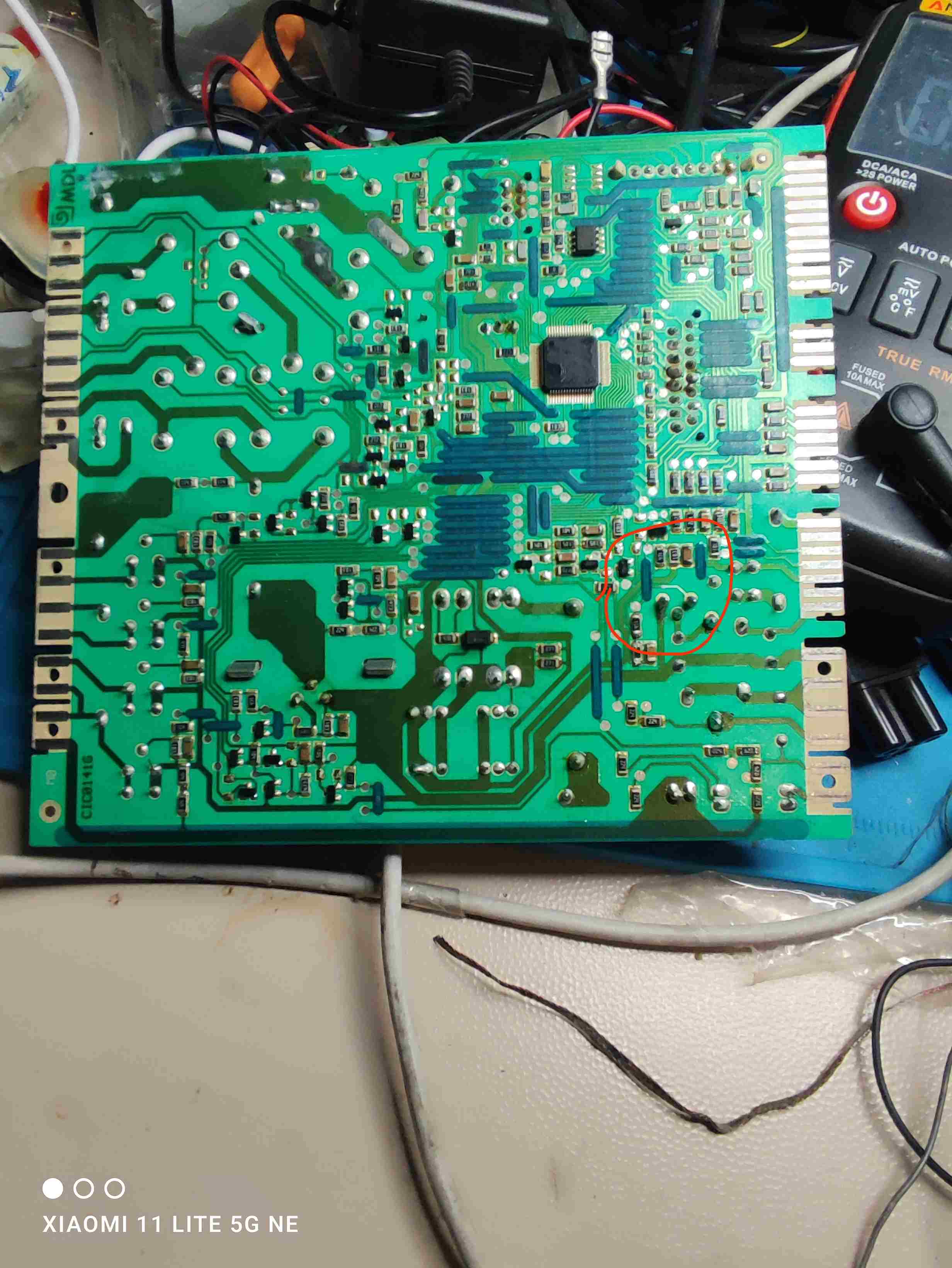

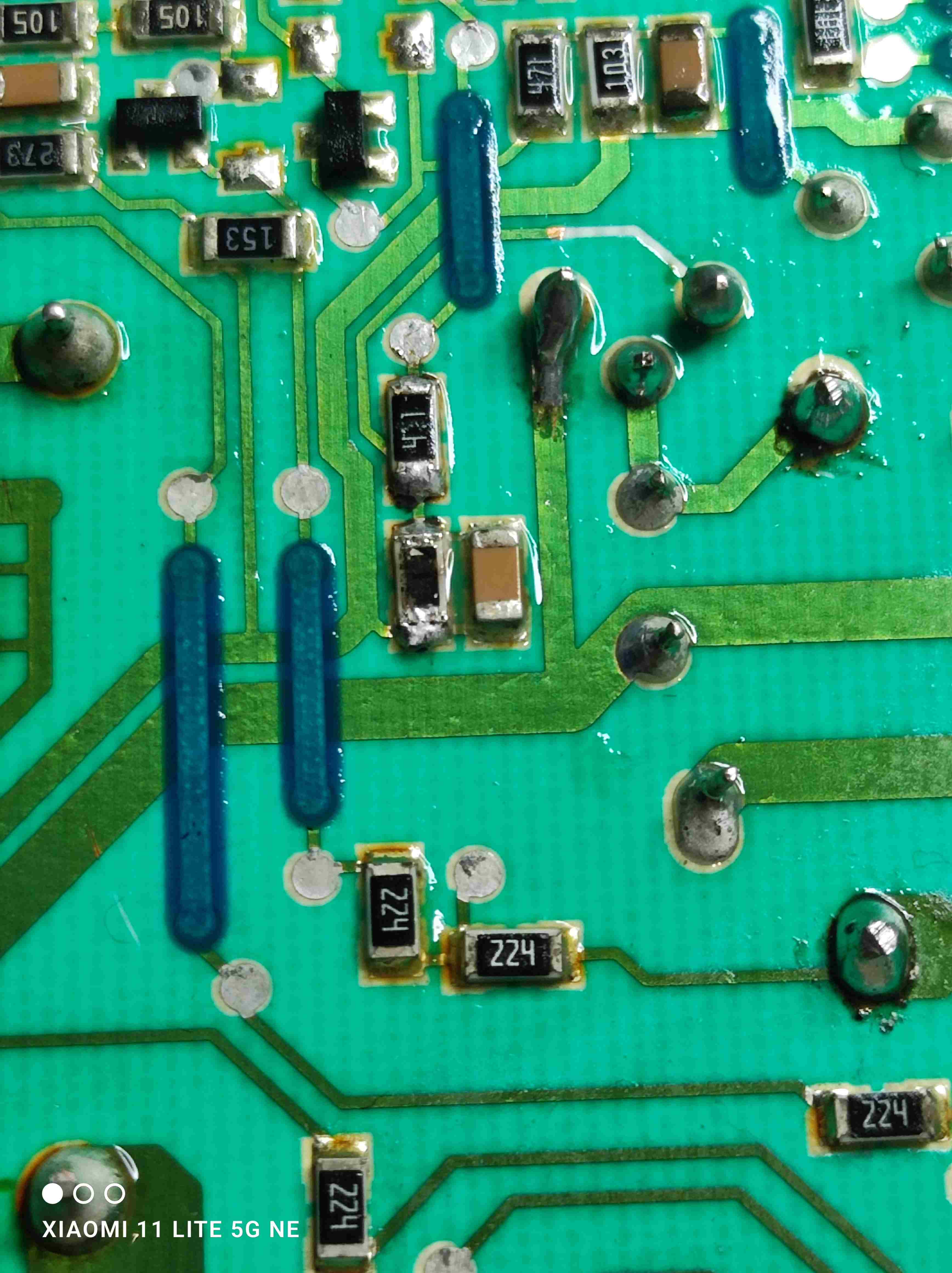

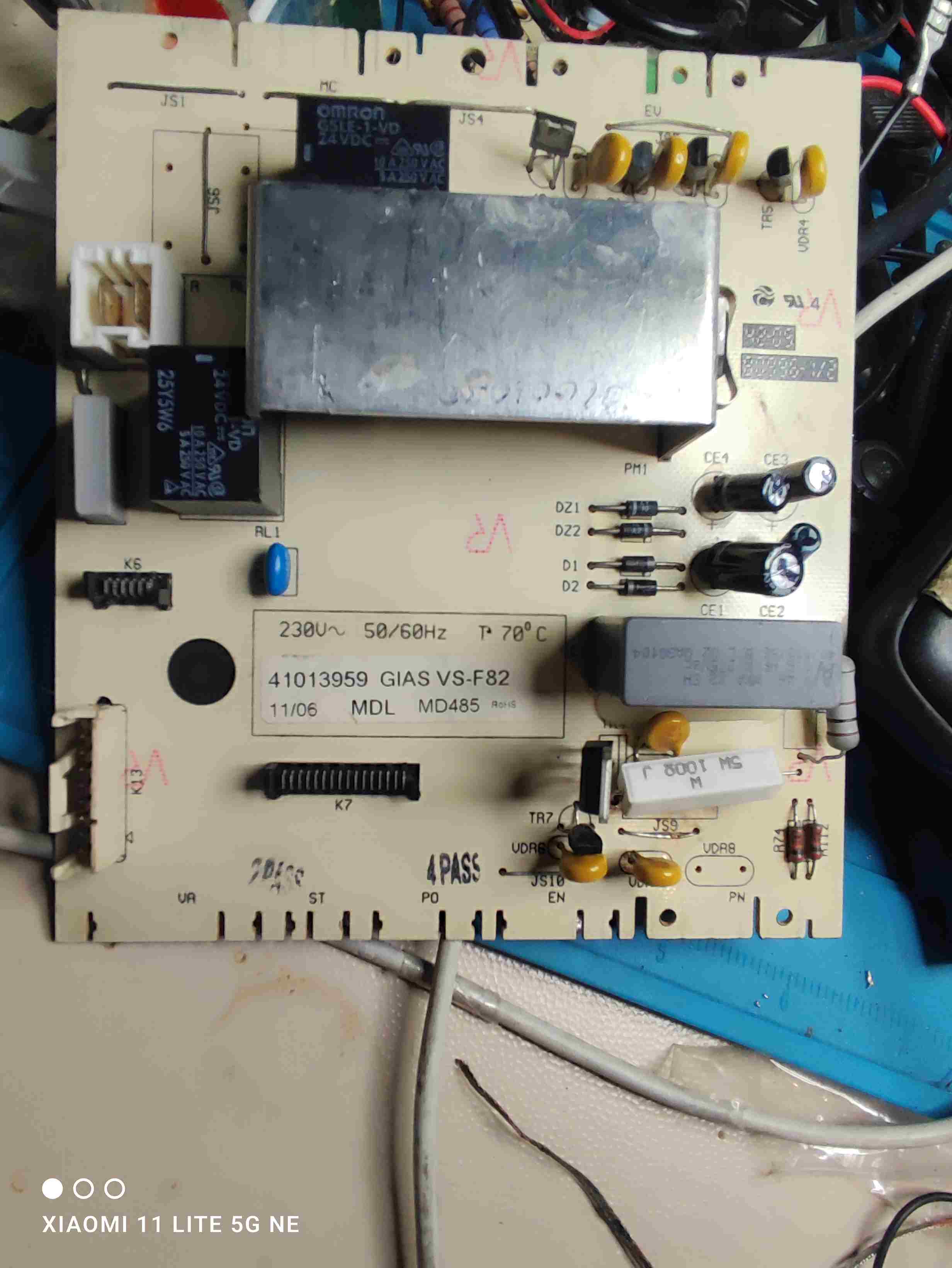

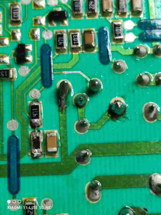

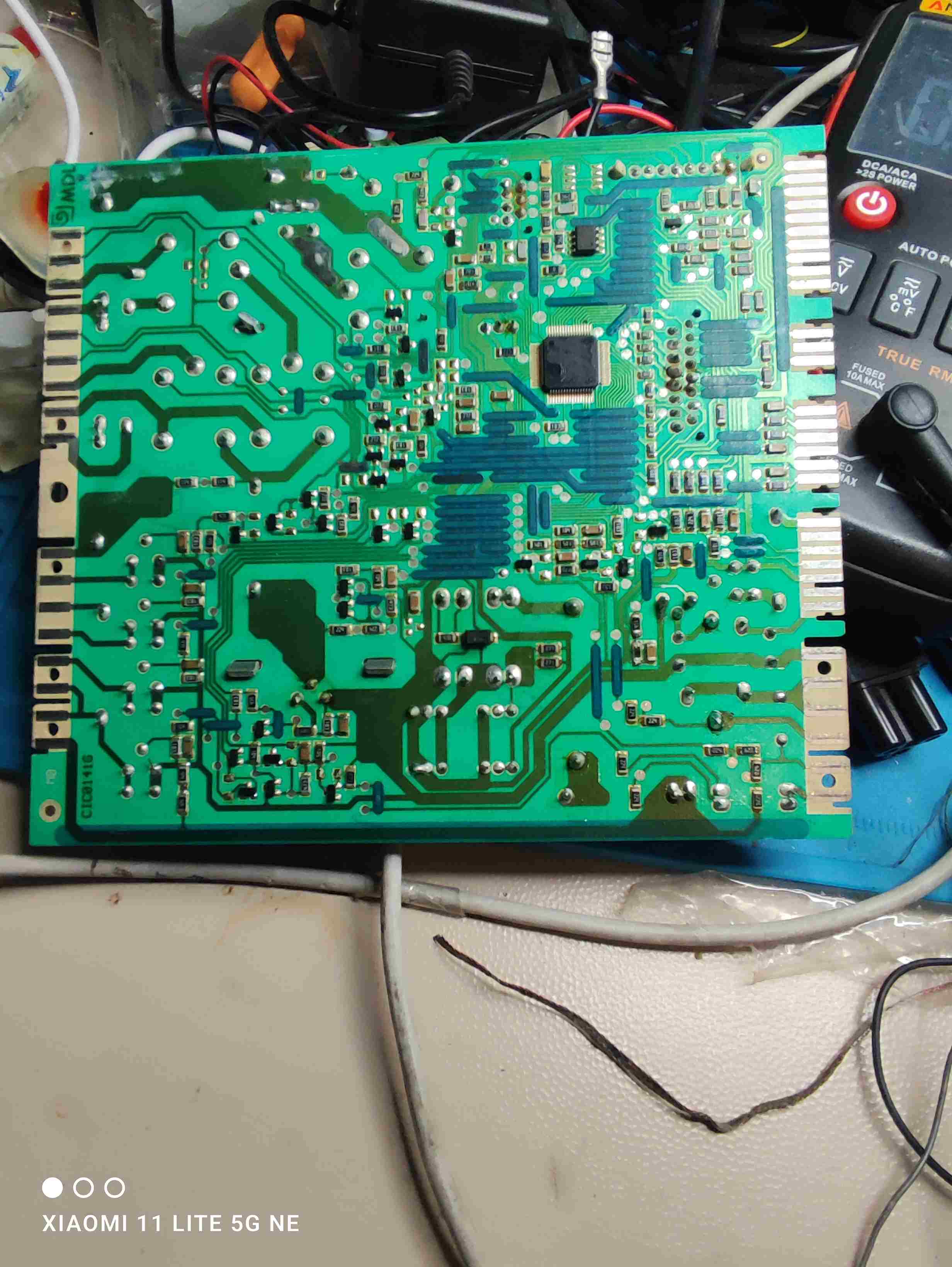

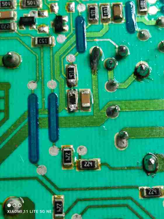

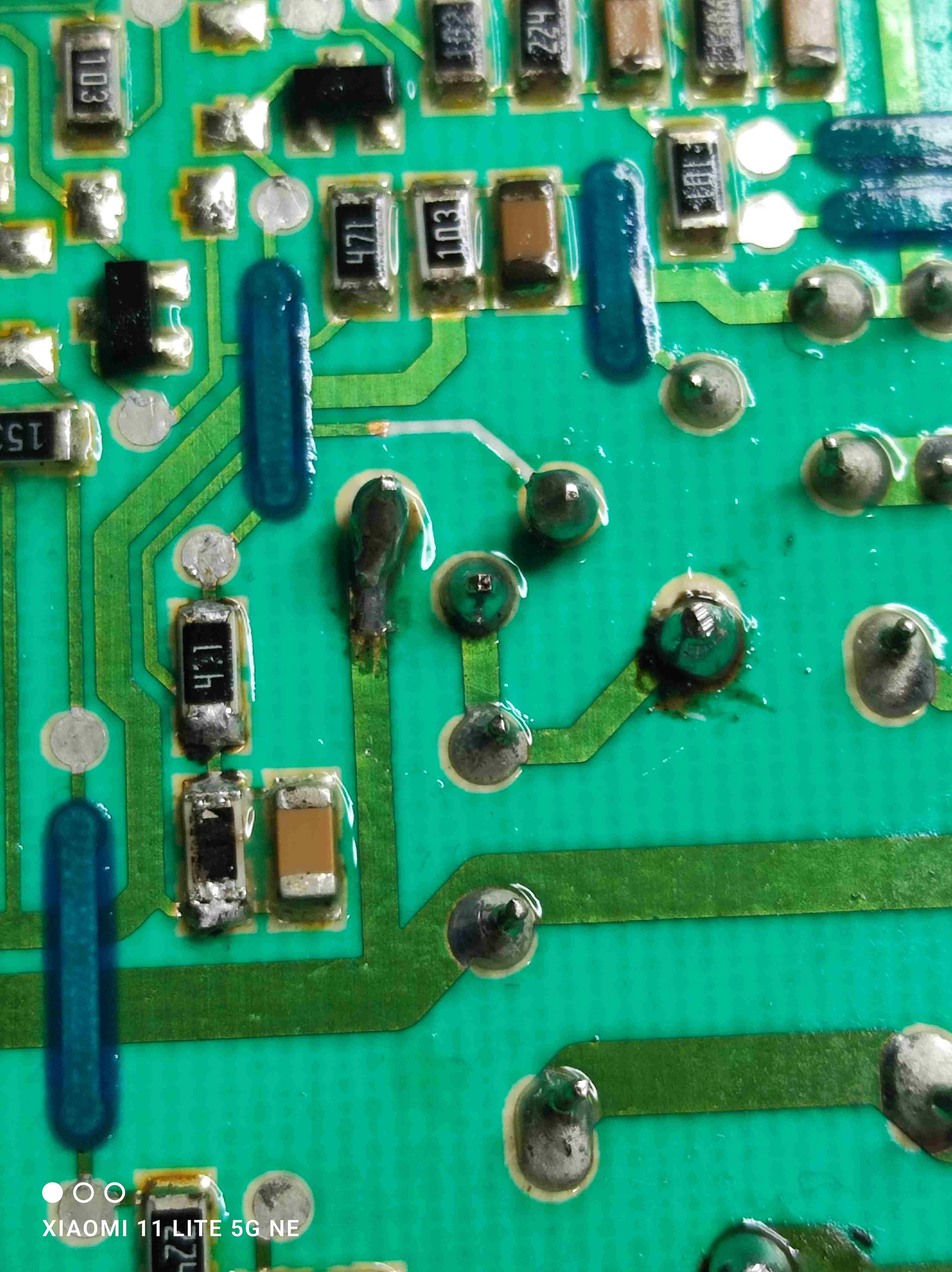

Candy Ctg85 elettro serratura un corto danni mainboard
Buona sera sono entrato con altro account perché non riesco recuperavo password. La mia ctg 85vioke per forza morire ma io non voglio permetterlo. Anche perché ho cambiato uscinetti spazzole e pompa di scarico 😅. Elettro serratura per un sgocciolio di acqua è andata in corto facendo saltare triac e resistenza da 100ohm ora seguendo le piste ho visto altre due resistenze and andate ma non so valori. Se qualcuno avesse scheda o valori sarebbe gradito allego immagine c'è una pista saltata che provvedero quando trovo ricambi. Grazie a chi può aiutarmi. Se qualcuno avesse scheda da vendere ben venga la terrei come ricambio. Grazie IMG_20241111_201751.thumb.jpg.0f47c17fa0487fc6ff7d0cf89284b279.jpgIMG_20241111_192703.thumb.jpg.cf8f5cc2857bd0b73b9d9988658b88b4.jpg
