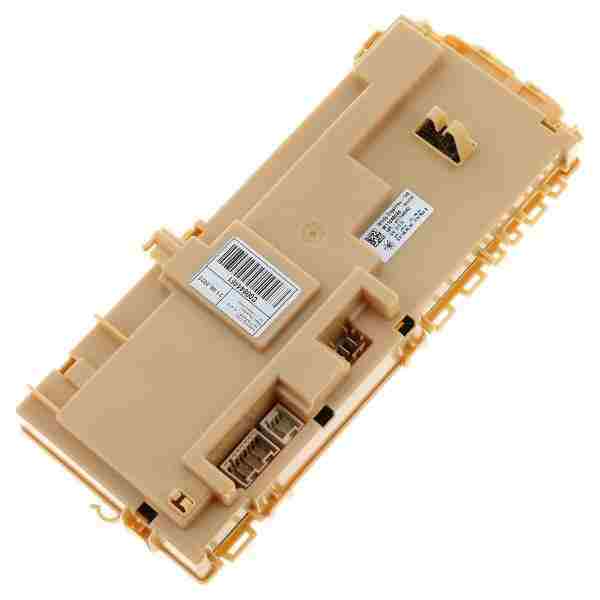

mikrot Inserito: 12 novembre 2024 Segnala Inserito: 12 novembre 2024 (modificato) Ciao, ho l'asciugatrice in oggetto. Si accende il display, premo invio emette il suono di avvio ma poi non parte, sta ferma e parte il conto alla rovescia sul display. Display non bloccato, Filtri puliti, condensatore buono. Acqua non presente. L'ho aperta e la scheda emette un cicalino quando premo invio, inoltre il cestello ha un piccolo sussulto, ma non sempre, solo se lo smuovo e poi premo start. Qualcuno dice sia la scheda da riprogrammare. Suggerimenti? Eventuali costi? Fosse la scheda? Grazie e saluti Ho messo la foto della scheda che emette il cicalino Modificato: 12 novembre 2024 da mikrot
michpao Inserita: 12 novembre 2024 Segnala Inserita: 12 novembre 2024 Difficile che la scheda vada riprogrammata, per una macchina costruita nel 2019 é più probabile che si sia usurato qualche componente elettronico. Comunque, bisogna eseguire la ricerca guasto per trovare che cosa non funziona, prima di controllare la scheda. Se hai un tester (e nozioni tecniche) comincia a verificare se arriva tensione al motore, controllando il condensatore di spunto … (altrimenti falli controllare).
Zio Igna Inserita: 4 ottobre 2025 Segnala Inserita: 4 ottobre 2025 (modificato) Stesso mio problema. Hai risolto ? ****** N. d. M. ******* Leggi il regolamento con attenzione! Gli accodamenti sono sempre vietati. Anche per problemi identici si deve aprire una nuova discussione. Inoltre questa discussione è inattiva da oltre 10 mesi. Modificato: 4 ottobre 2025 da Livio Orsini
