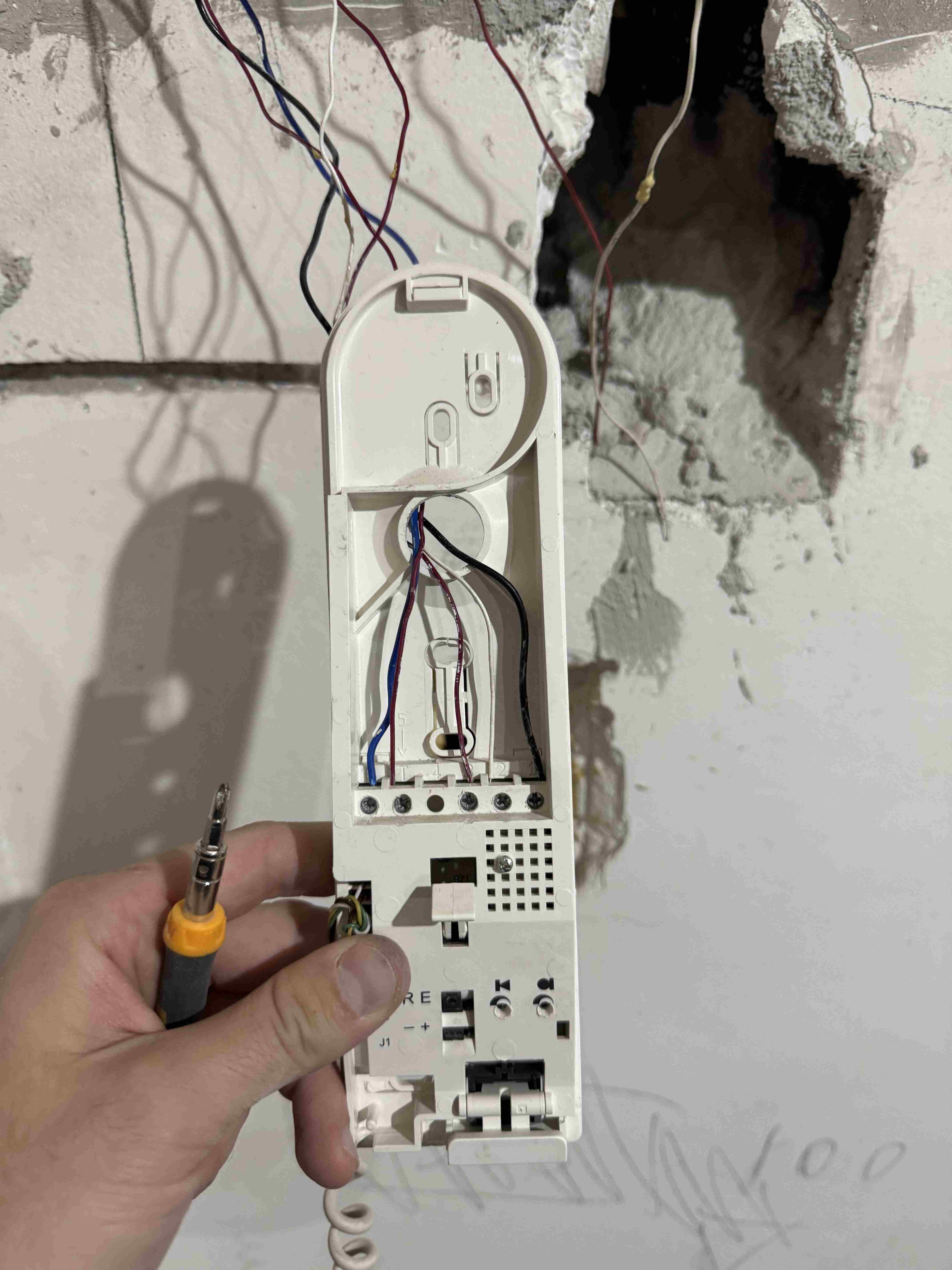

test342
Buongiorno, sto ristrutturando la casa che ho comprato ed ho trovato questo citofono in queste condizioni. Osservazioni:
-ci sono due fili dietro scollegati che non so a cosa servono
-in queste condizioni nel citofono si sente solo l’audio che viene da giu ma il microfono non funziona e il portone non si apre
- ho fatto una prova per trovare l apriporta cioè quella di far fare contatto due fili alla volta per trovare apriporta e comune, ma non si è aperto il portone in nessuna condizione.
come posso uscirne ? 🙏😬 avete qualche consiglio ?
