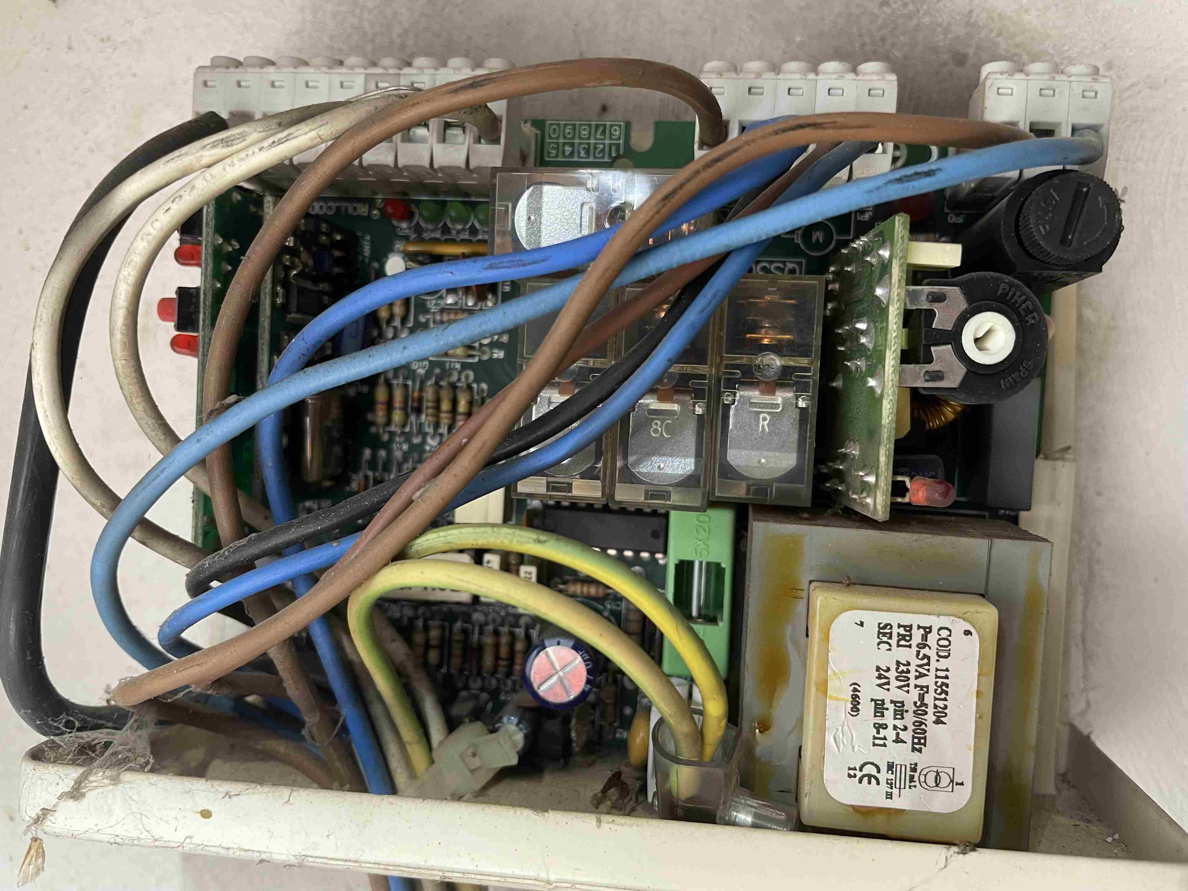

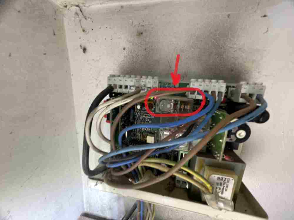

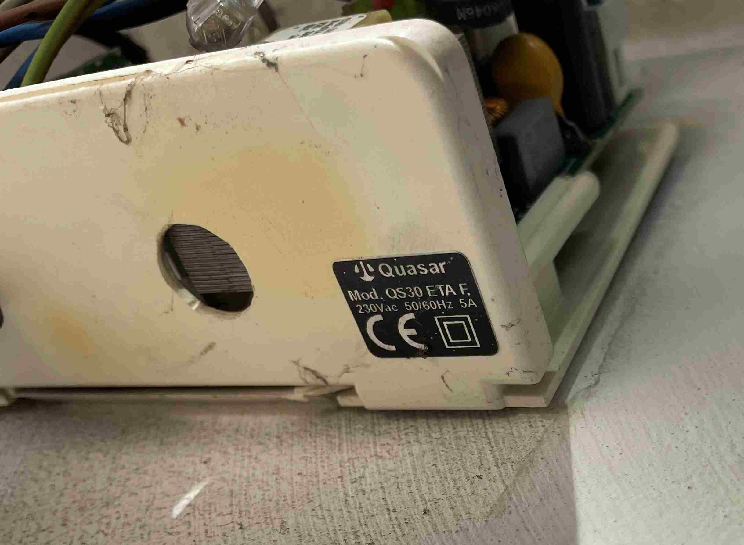

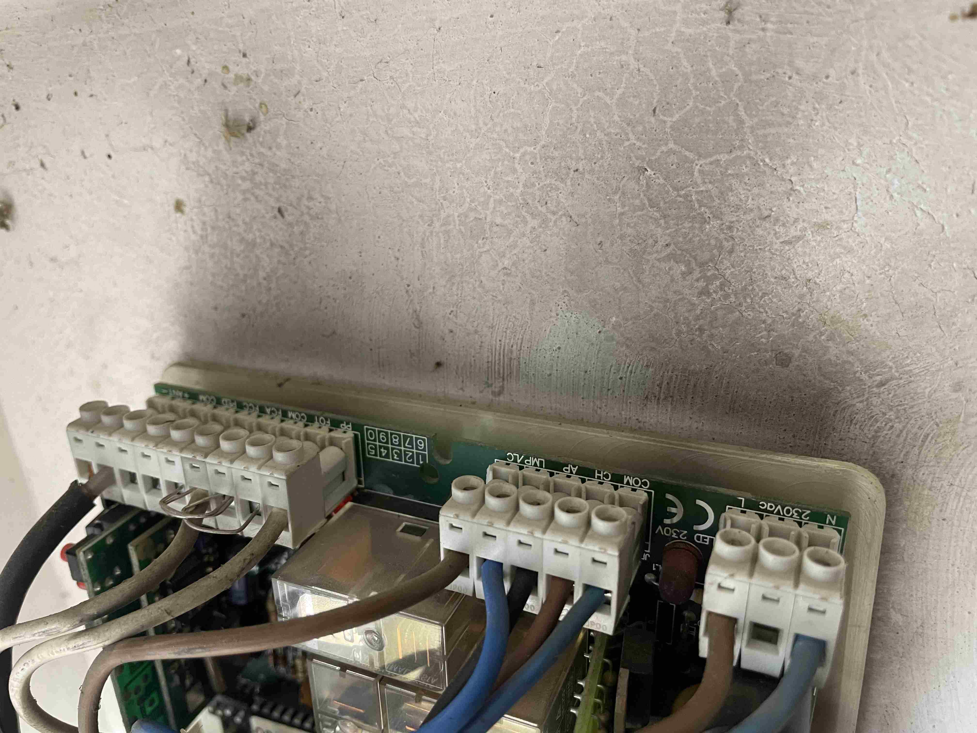

Centralina automazione garage Quasar QS30 ETA F.
Buongiorno a tutti, ho questa centralina nel garage (Quasar mod. QS30 ETA F.) che ho appena acquistato, ma il relè (quello segnato in rosso) all'interno attaca e stracca in continuazione senza permettermi di far salire o scendere la saracinesca e ho dovuto staccare la 220 V. Non riesco a trovare più in commercio detta scheda , spaete se ci sono dei modi per resetare o se basta sostituire il relè che sembra non eccitarsi più o se posso sostituirla con una paritetica e di che marco o modello? Grazie a tutti
