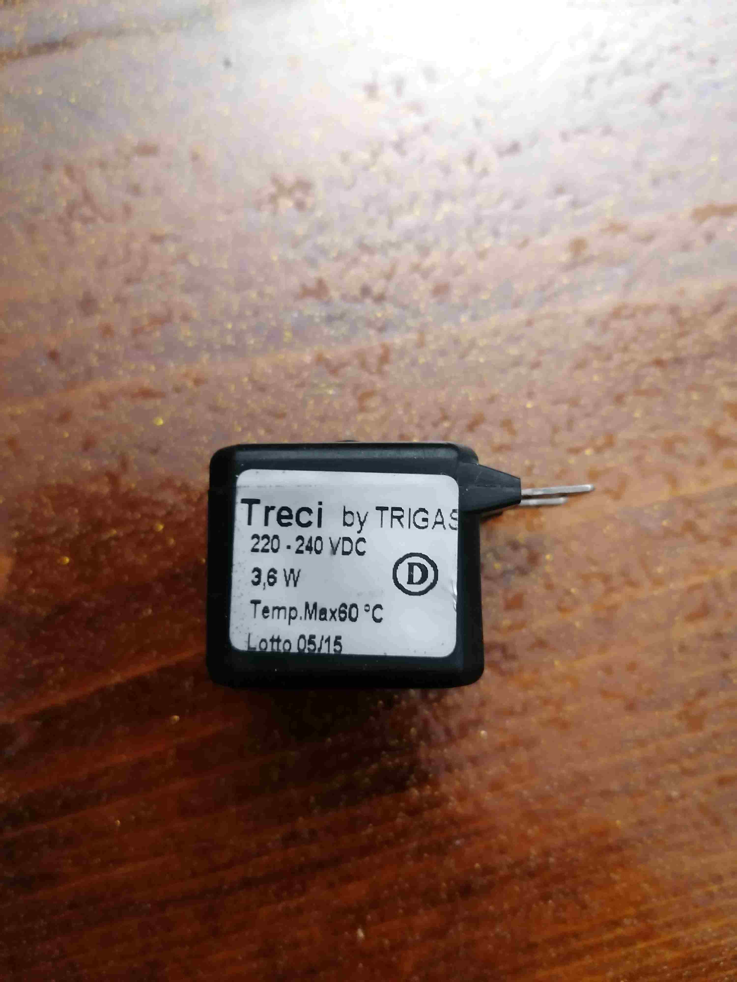

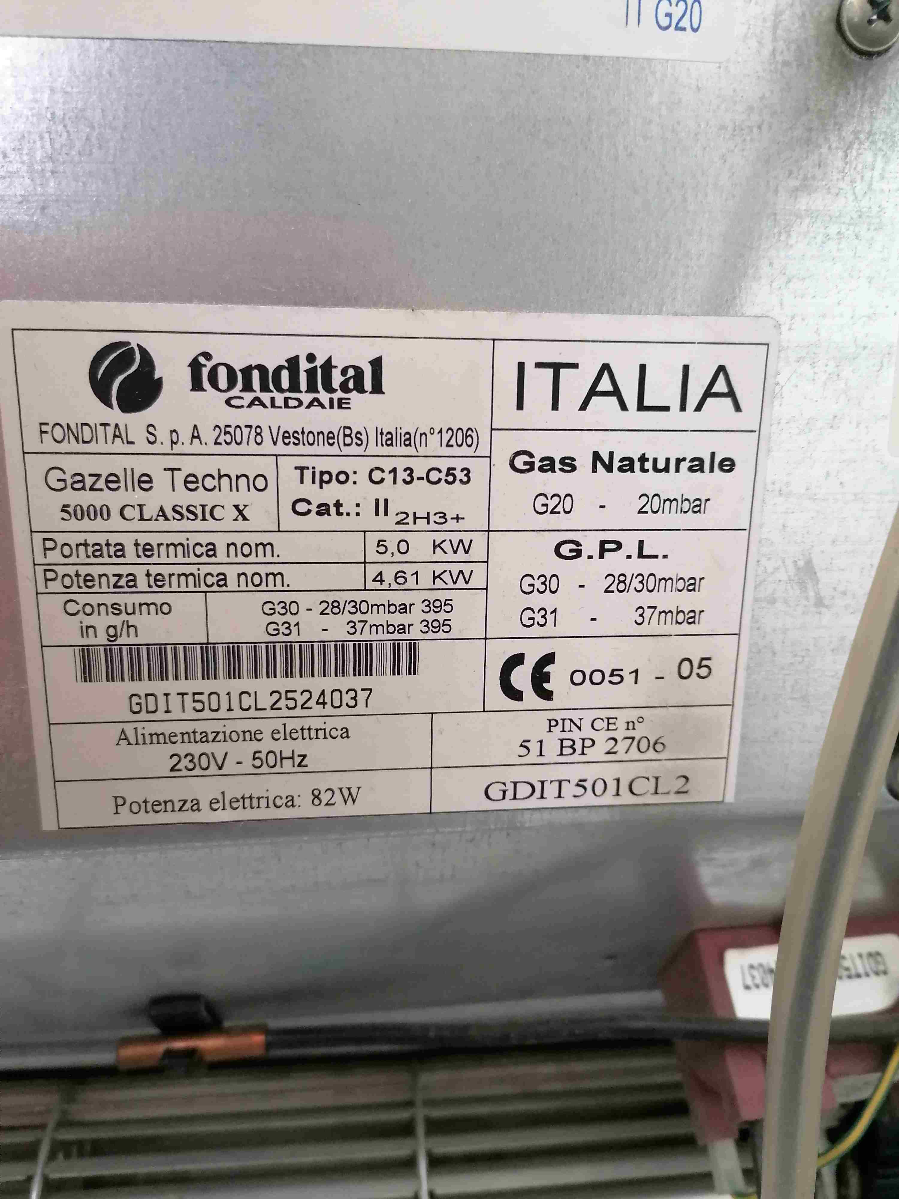

Valvola gas Gazelle Techno
Buonasera, il termoconvettore in questione pochi secondi dopo l'accensione emette una sequenza di bip e rimane  acceso un led di errore che riporta il simbolo di un fulmine.
Ovviamente una indicazione di errore.
Dalle verifiche che ho eseguito è emerso che la bobina di apertura gas posta sulla valvola bipotenziale ad una misura ohmetrica da un valore di alcuni mega ohm.
Immagino che si tratti di un semplice avvolgimento in filo di rame che dovrebbe avere un basso valore resistivo.
La bobina è alimentata a 220v DC e questo mi sbilancia un pò nel senso che non mi spigo per quale motivo non sia semplicemente in 220v AC essendo questo valore la tensione di rete con cui è alimentato il termoconvettore.
In sostanza la valvola è buona oppure interrotta?
Allego alcune foto.
  • Livio Migliaresi changed the title to Valvola gas Gazelle Techno
