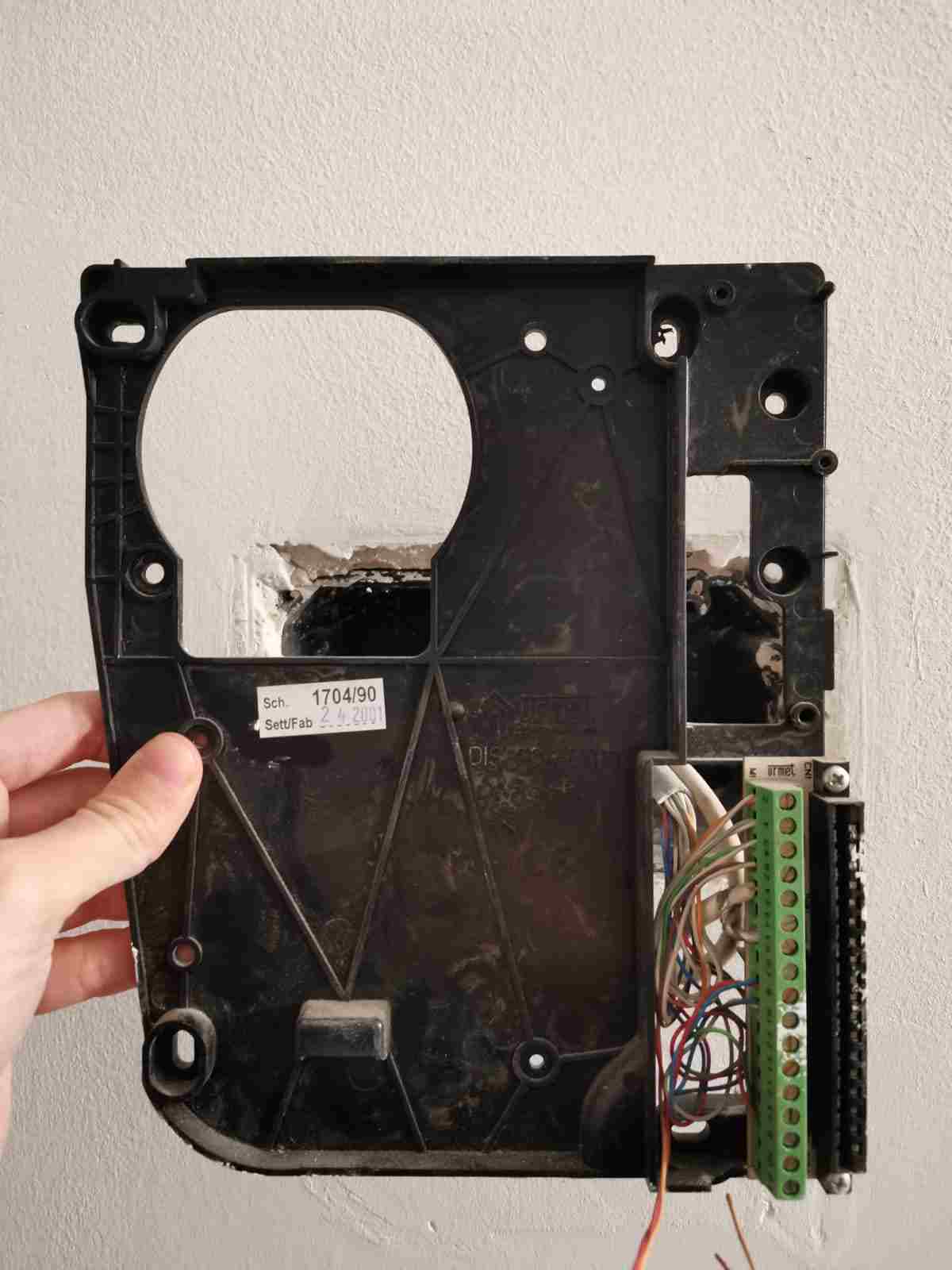

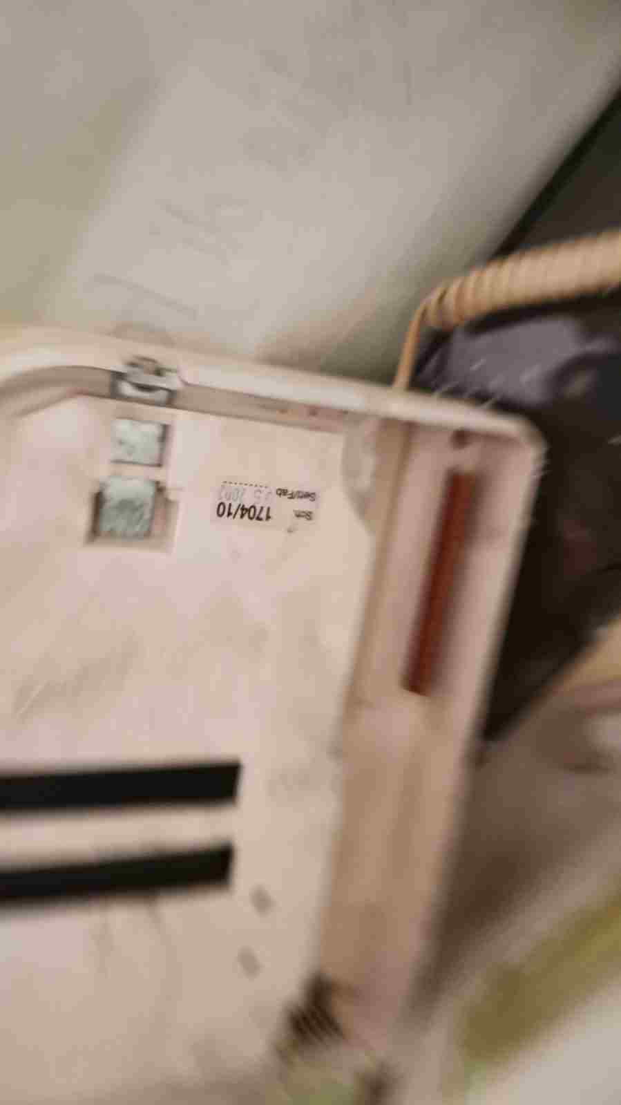

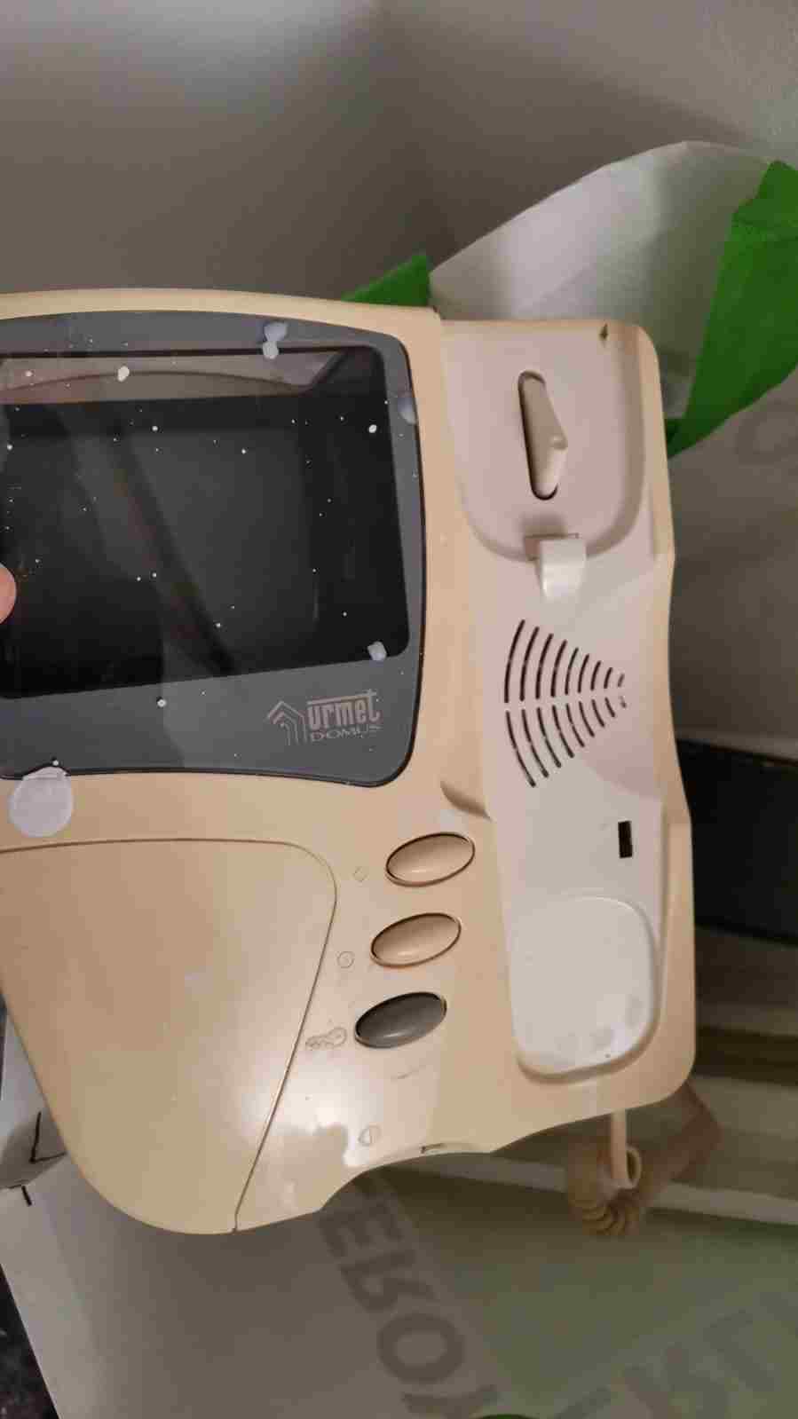

ignazio.sercecchi
Buonasera a tutti,
Sono nuovo del forum e mi sono iscritto per approfittare della vostra conoscenza e disponibilità.
Ho nell'appartamento appena acquistato installato un Urmet 1704/10 con piastra 1704/90, vorrei sostituirlo con una soluzione più nuova.
Leggendo qua e la mi sembra di aver capito che i modelli compatibili siano il 1740/1 o il 1740/40 con però la sostituzione anche della staffa con una 1740/90.
Potete confermare?
Vi allego qualche foto.
Grazie mille
Ignazio
Roberto Garoscio
Confermo, lo puoi sostituire cambiando anche la staffa, il 1740/1 non lo trovi più a listino.
