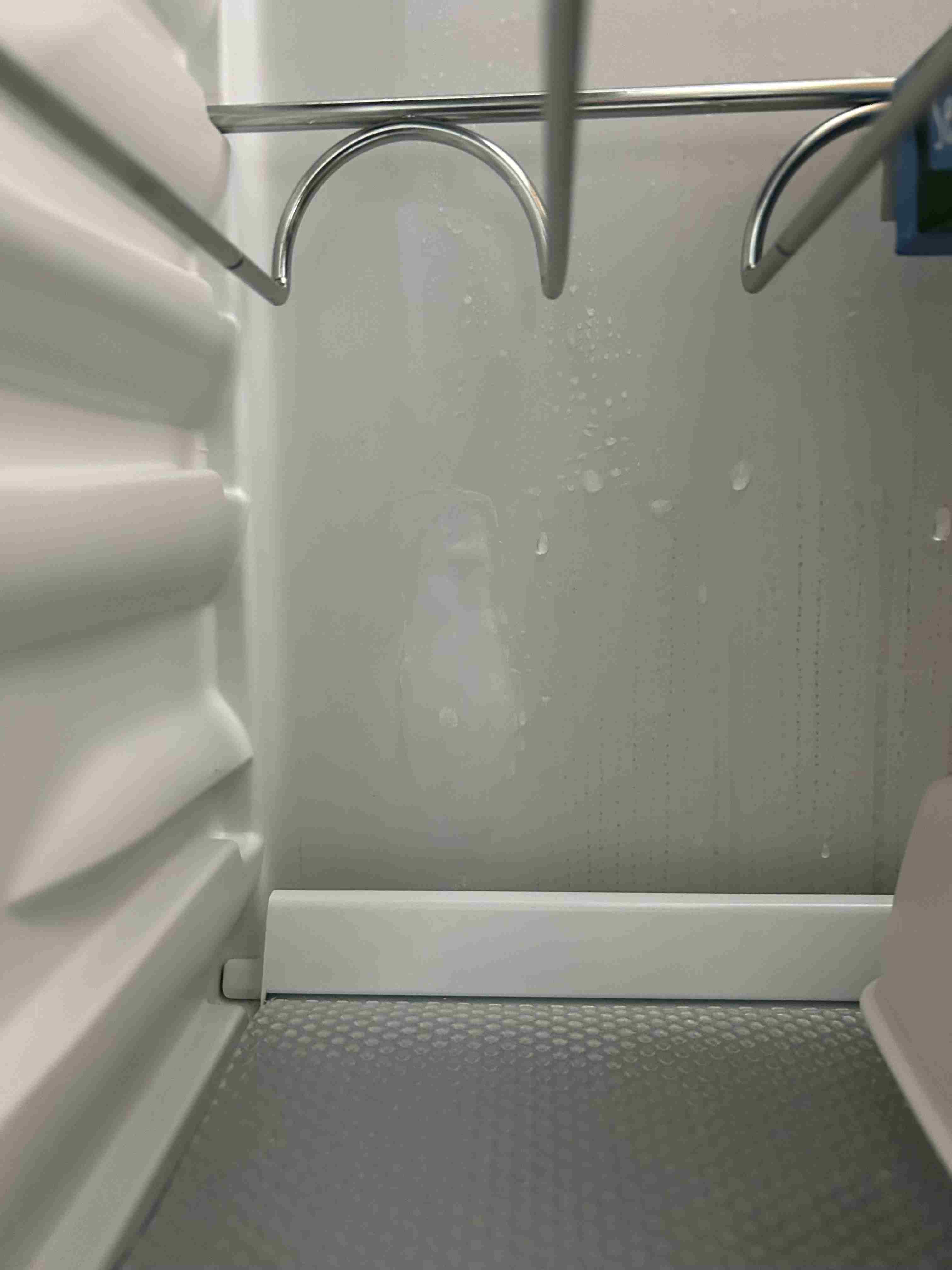

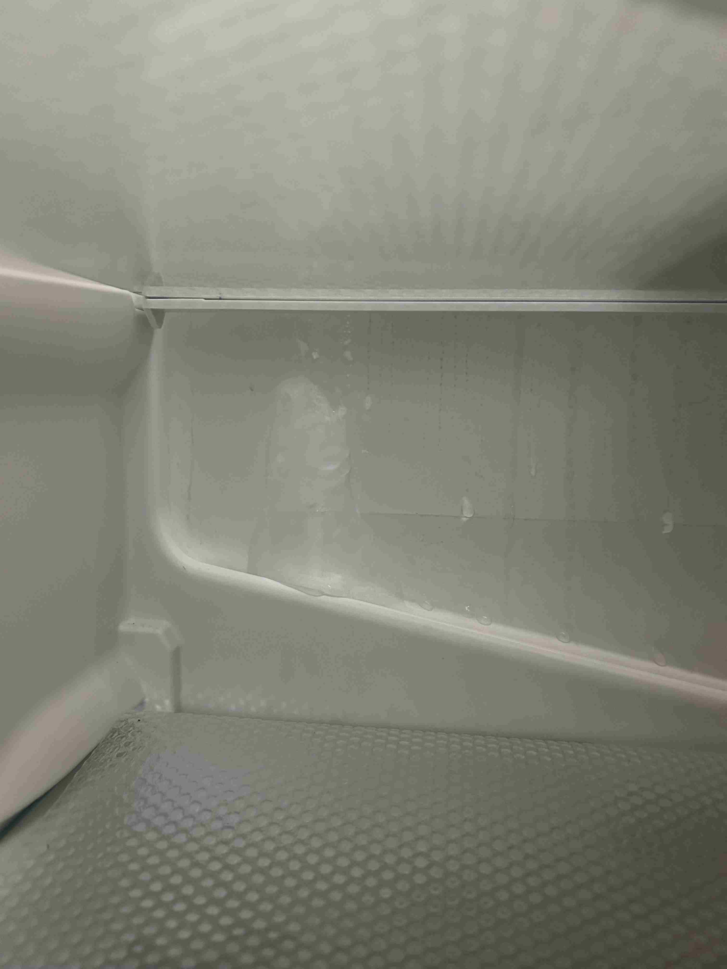

Problema combinato incasso Whirlpool ART486/A+/5
Buongiorno, possiedo questo frigo congelatore combinato da incasso e da qualche tempo sto riscontrando alcuni problemi. Attualmente settato termostato poco sopra 5, temperatura interna con termometro 9 gradi sul secondo ripiano. Il frigo fa parecchia umidità (lavoro fuori tutto il giorno quindi viene aperto poco), e sulla parte posteriore sx si formano un paio di piccoli blocchi di ghiaccio che in estate diventano più grandi ma sempre localizzati in quei 2 punti (allego un paio di foto appena scattate). Ho notato anche che il compressore attacca molto spesso.
Ho già provato a staccare tutto x un giorno e ripulire frigo e congelatore ma tempo un altro giorno il blocco si è riformato e le prestazioni non sono cambiate.
Avete qualche idea o qualche consiglio da darmi? Resto a disposizione per eventuali altre richieste o prove da fare
grazie
Dario
Se non gela mai la parete posteriore   , ma produce solo acqua che gocciola ,  mentre gela solo in quei due punti ,  si è bucato il circuito gas.
Isola ecologica.
Se invece brina  tutta la parete  per qualche minuto e poi sta fermo per molto tempo , magari è il termostato.
