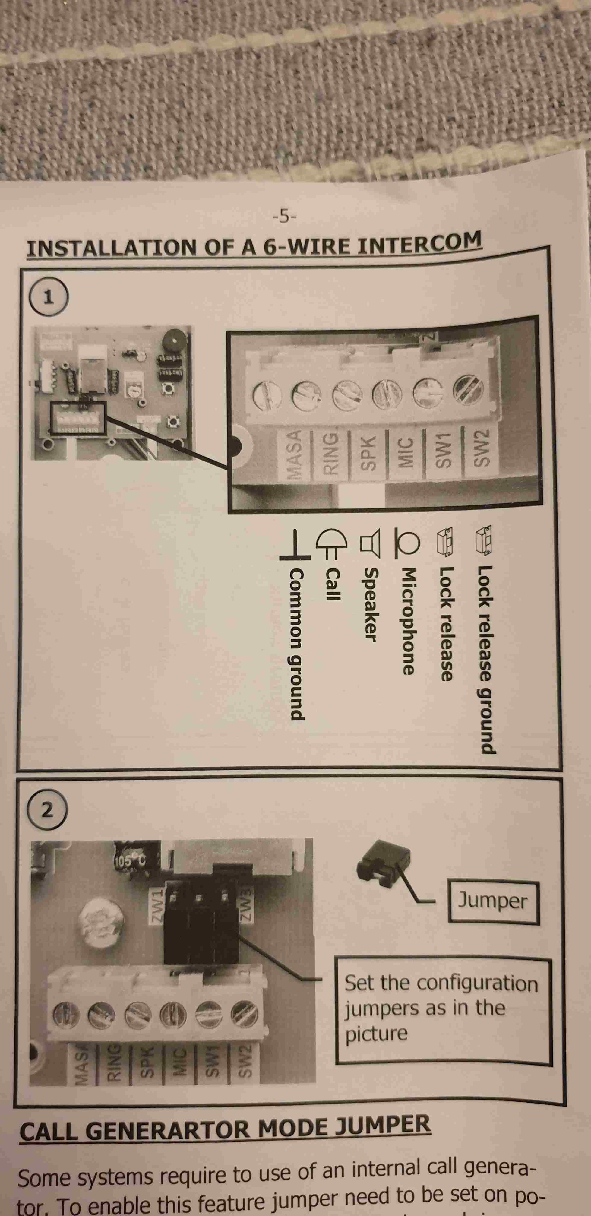

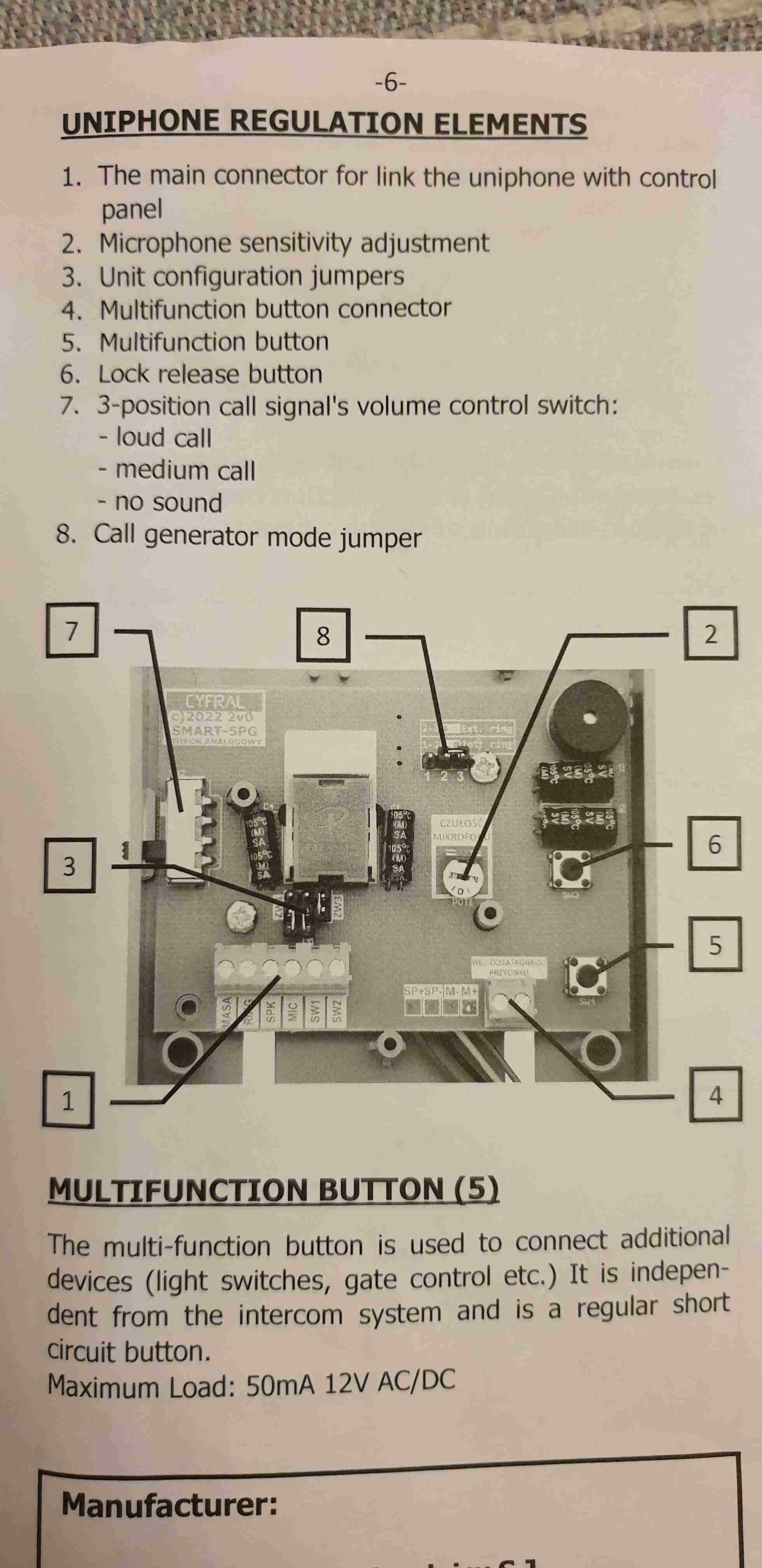

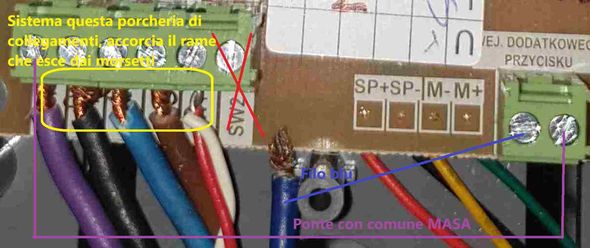

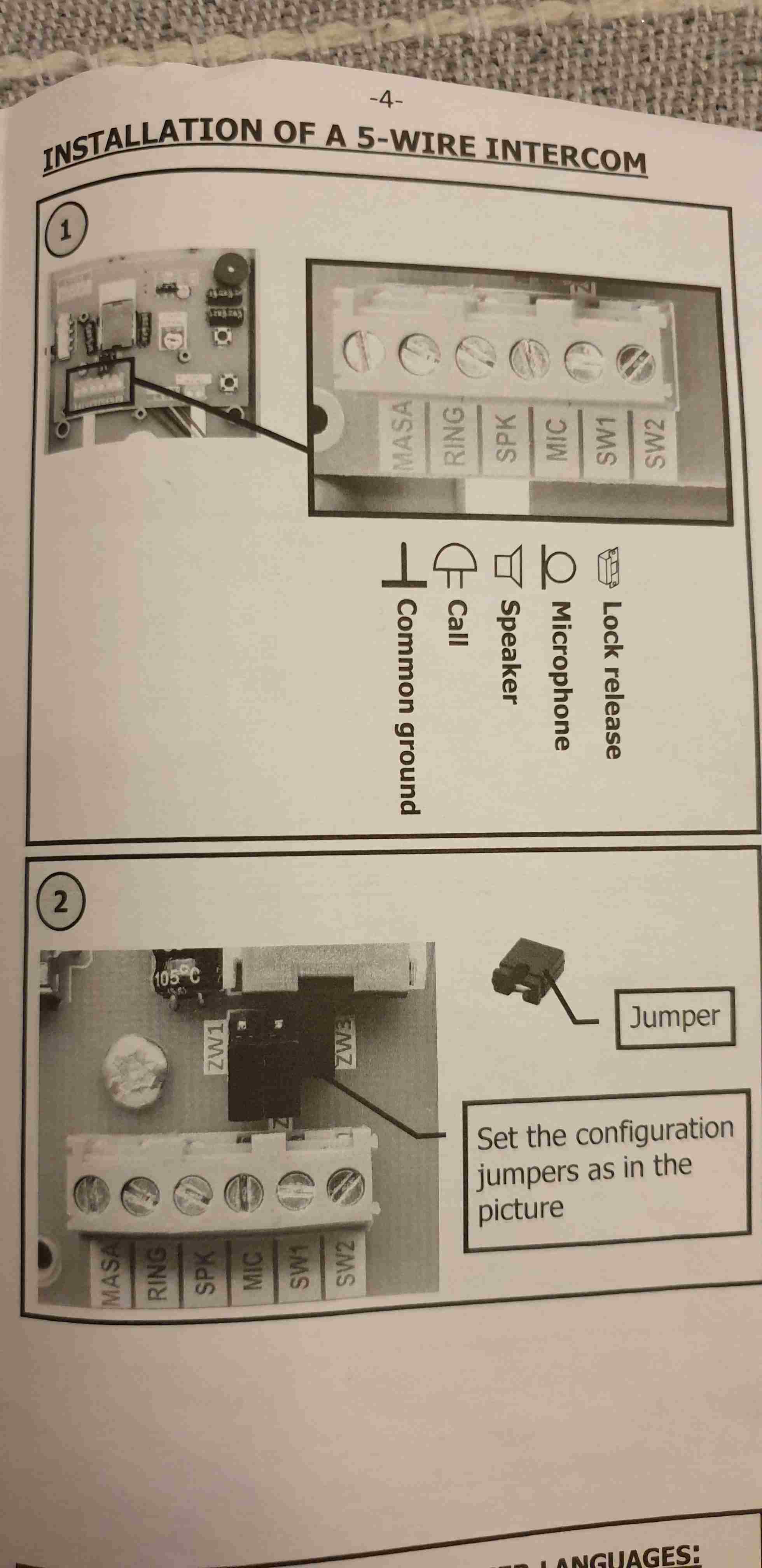

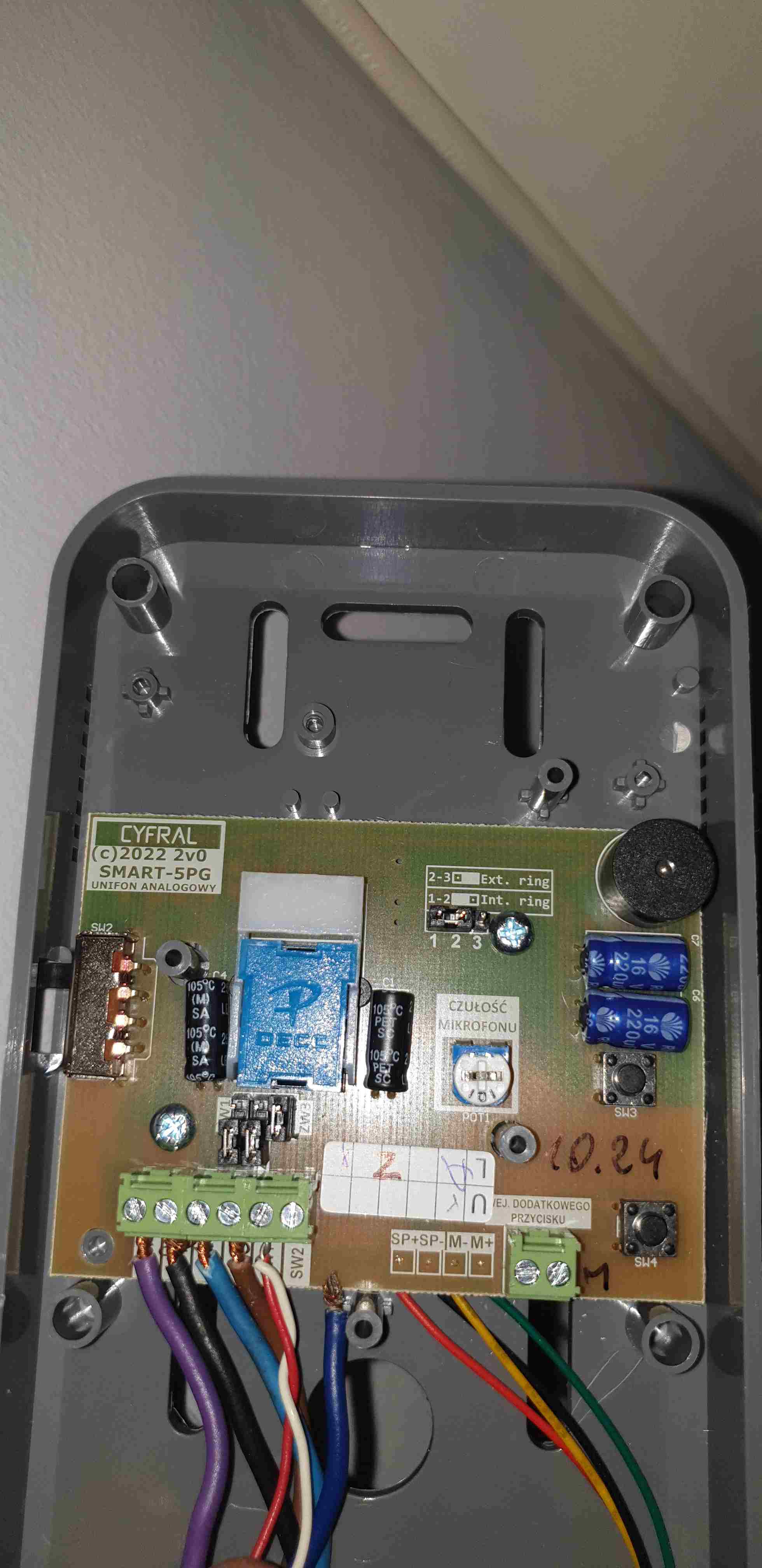

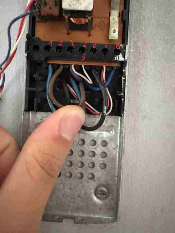

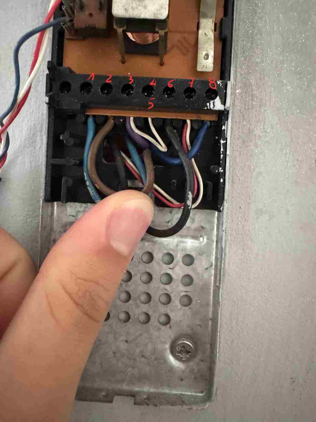

20241115_211958.thumb.jpg.09d39e74d3f719d74e9ff08b43172972.jpgSalve a tutti soprattutto a chi mi darà una mano 😄
Devo sostituire un Elvox 870 con un Cyfral smart , nel vecchio citofono i due pulsanti comandano uno il portone d'entrata e l'altro il cancelletto ho collegato tutti i fili e funziona tutto apparte l'apertura del portone, non riesco a capire dove va collegato il filo blu che sul citofono vecchio era collegato al morsetto 8 ma che adesso se lo collego al SW2 continua a mandare l impulso di apertura senza premere nulla
Modificato: da cescot
Ciao cescot,
1 ora fa, cescot ha scritto:
.........non riesco a capire dove va collegato il filo blu che sul citofono vecchio era collegato al morsetto 8
Così:
In pratica il secondo pulsante è sui due morsetti separati.
Come da foto su un morsetto fai un ponte con il comune MASA e nell'altro morsetto colleghi il filo blu, SW2 lo lasci libero.
E per cortesia sistema meglio quell'obbrobrio di fili sotto i morsetti, accorcia il rame in modo da non rischiare che si tocchino, casomai taglia le teste e spelali di nuovo.
Facci sapere
Perfetto grazie mille gentilissimo i fili sotto li avevo messi temporanei per fare la foto 😂
Ancora grazie
9 ore fa, cescot ha scritto:
i fili sotto li avevo messi temporanei per fare la foto 😂
Sì, per questa volta ti credo 🤔🤔🤣
Ciao prego
