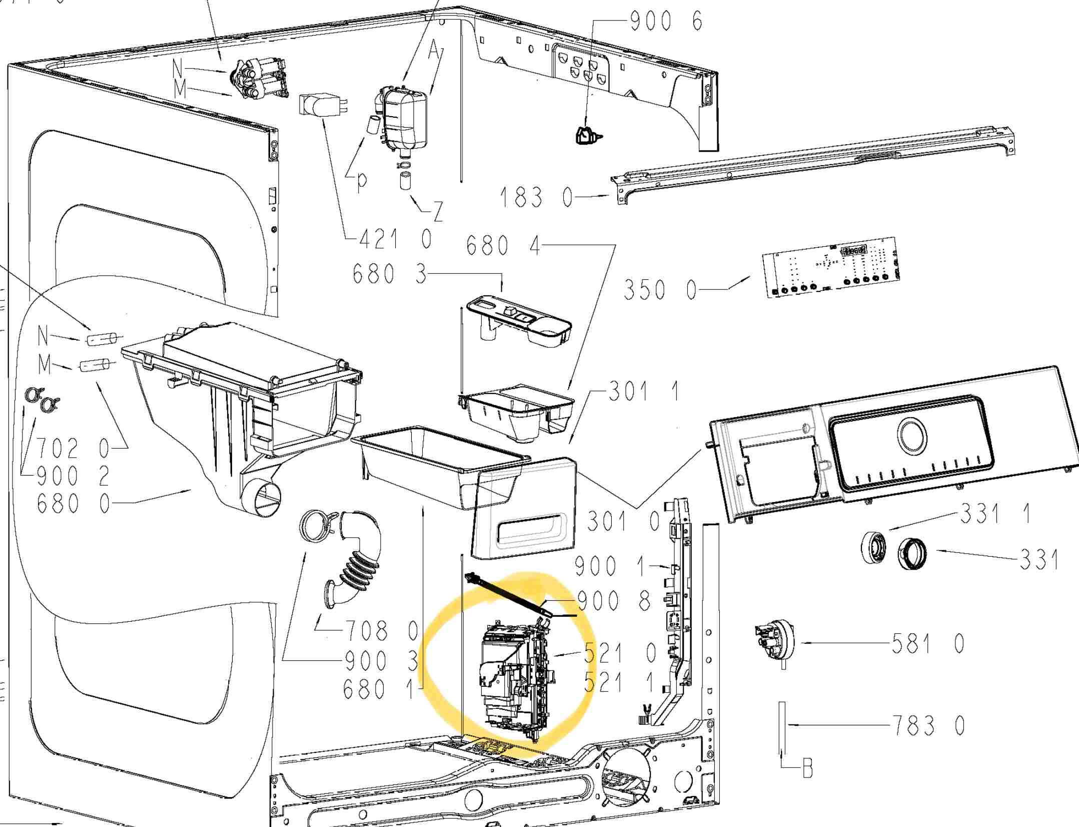

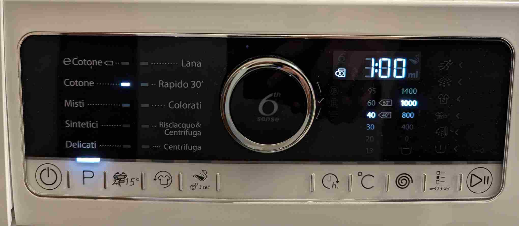

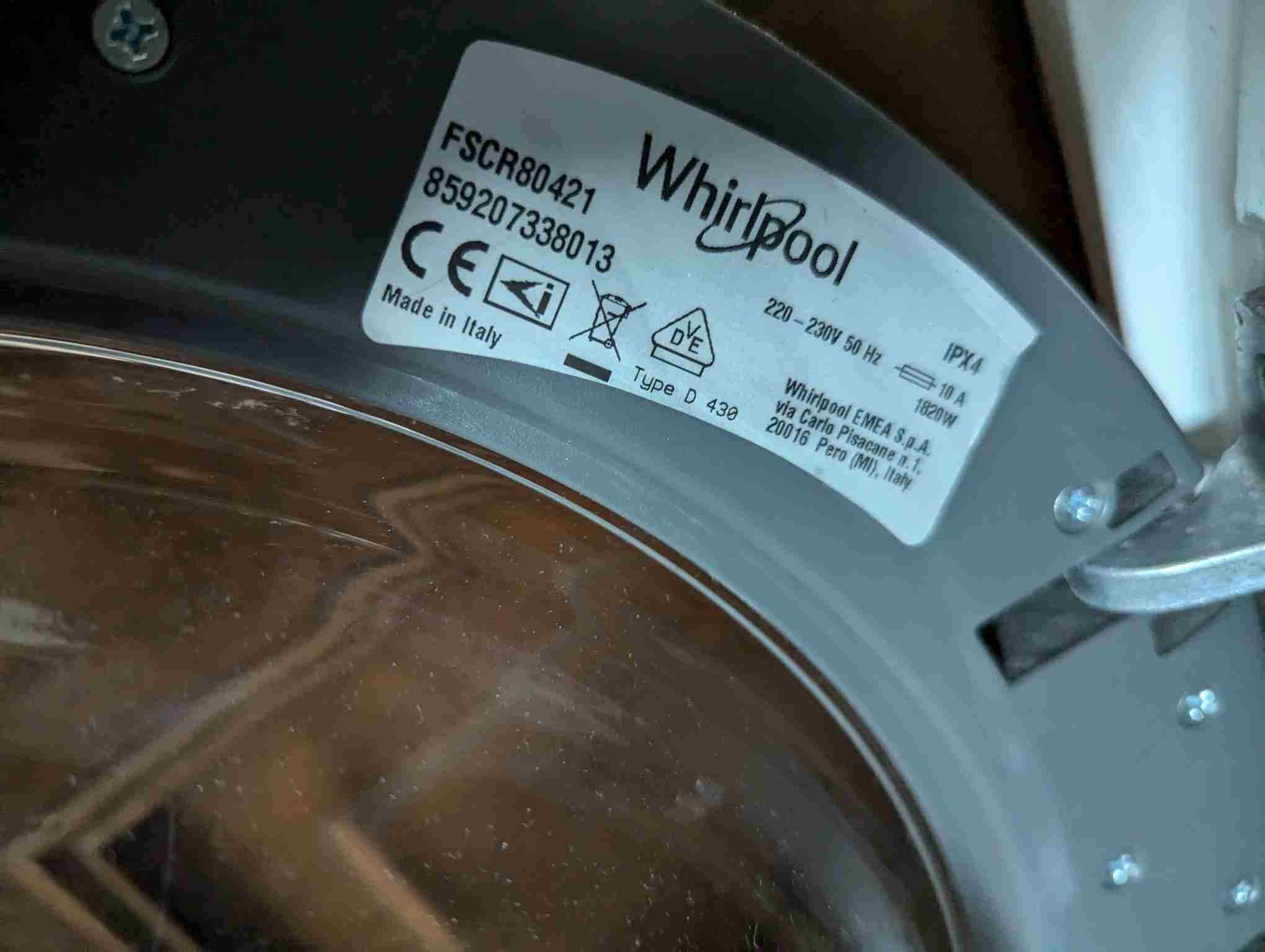

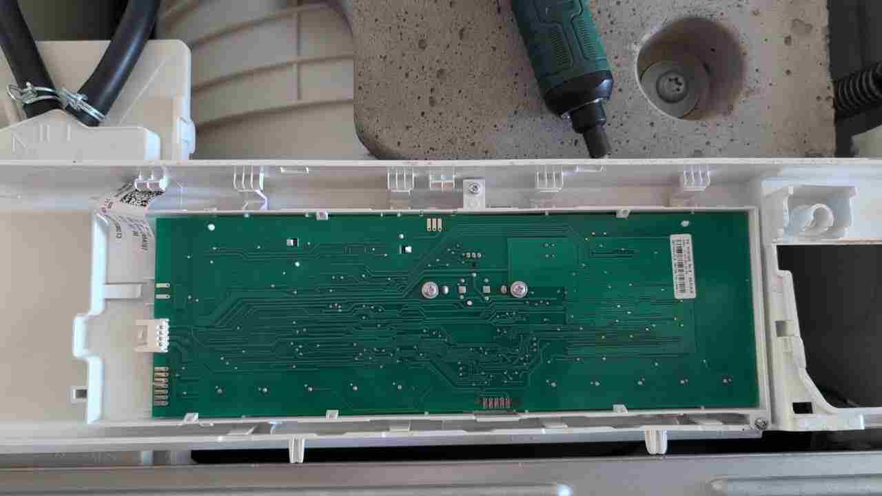

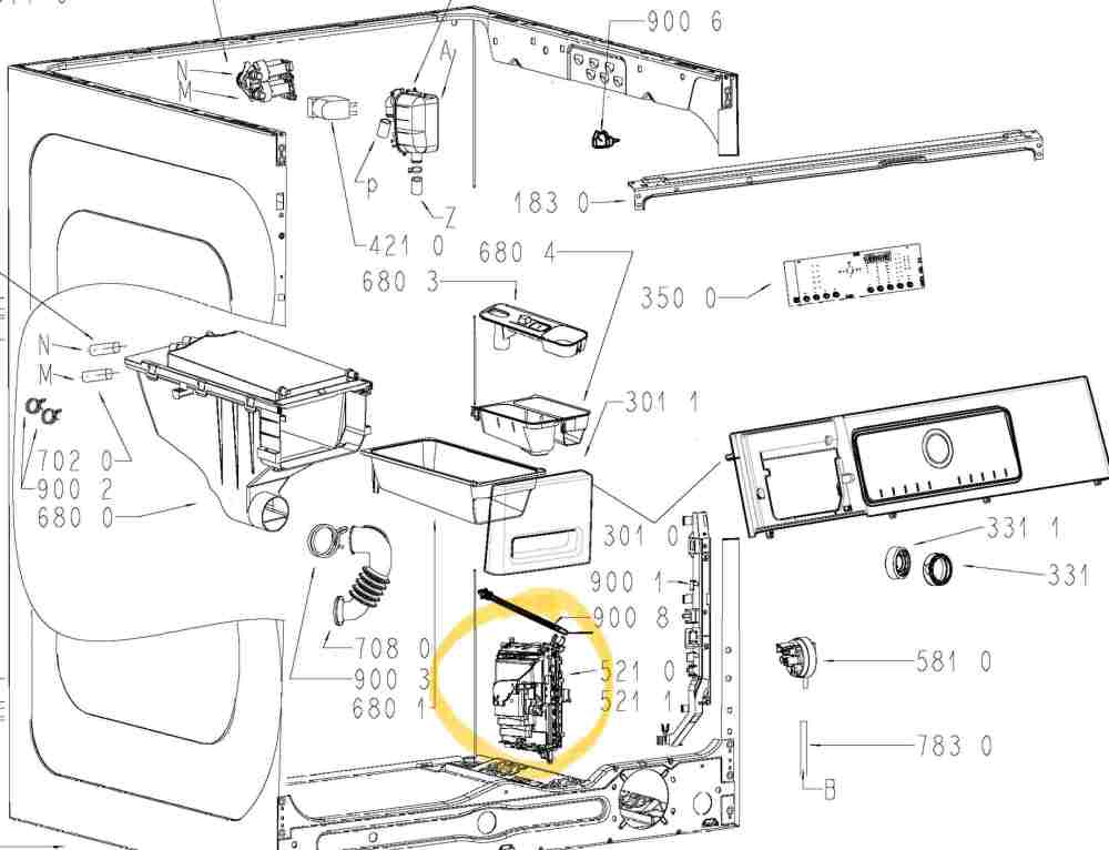

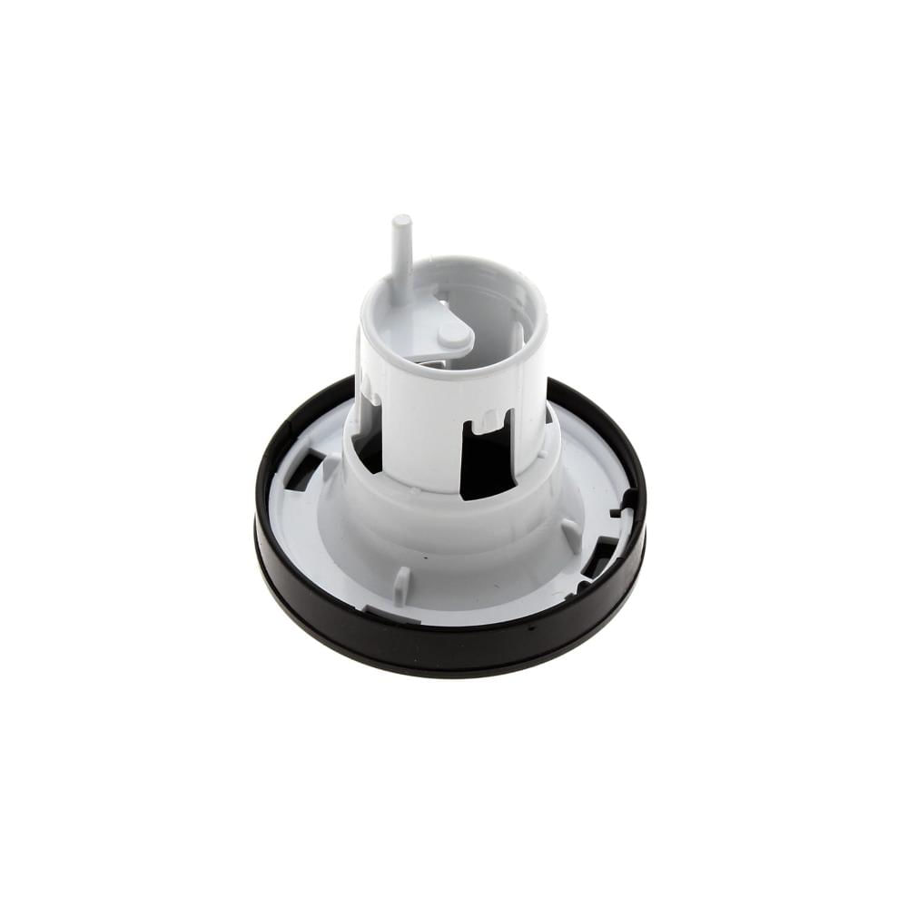

rammar Inserito: 16 novembre 2024 Segnala Inserito: 16 novembre 2024 Salve a tutti, come da oggetto, scrivo per chiedere aiuto sulla mia lavatrice in quanto il programma cotone non si avvia. Semplicemente selezionando il programma "Cotone" e premendo il tasto per avviare il programma non succede nulla. Gli altri programmi che uso normalmente (Eco cotone, misti, rapido 30, colorati anche con diverse temperature) funzionano correttamente. Cosa potrebbe essere? Non trovo altra spiegazione che qualcosa sulla scheda... Grazie!
piergius Inserita: 17 novembre 2024 Segnala Inserita: 17 novembre 2024 . Dopo l' utilizzo la Lavatrice resta alimentata H24 ? . O togli Tensione staccando la Spina o portando OFF l' Interruttore Bipolare 1 /0 dedicato alla Macchina per far "riposare" i Componenti Elettronici ? - . Neille stagioni con forti escursioni di Temperatura capita che l' umidità dell ' aria condensi dentro qualche tasto o selettore . . Di solito si risolve staccando la Spina e lasciando la Lavatrice senza il pannello superiore per almeno 24 ore agevolando il ricambio d' Aria ( o se necessario soffiare aria tiepida sul retro della Scheda comandi) onde evitare danni permanenti dovuti alla formazione di ossido.. - Fai sapere gli sviluppi ! - Buona Domenica !
rammar Inserita: 17 novembre 2024 Autore Segnala Inserita: 17 novembre 2024 (modificato) Ciao @piergius, grazie per la risposta. Di solito lascio la lavatrice sempre alimentata, ieri ho provato a lasciarla senza corrente per una mezz'oretta (senza smontare nulla) ma non ha funzionato. Proverò a lasciarla senza alimentazione per 24h senza togliere il pannello, in caso negativo farò la prova senza pannello. Che ne pensi? Buona domenica anche a te! Modificato: 17 novembre 2024 da rammar
piergius Inserita: 20 novembre 2024 Segnala Inserita: 20 novembre 2024 (modificato) Il 17/11/2024 alle 10:04 , rammar ha scritto: Di solito lascio la lavatrice sempre alimentata Consiglio di abbinare un interruttore Bipolare dedicato agli Elettrodomestici da Incasso ed a quelli lasciati abitualmente attaccati alla Presa , e togliere Tensione dopo l' uso . Le Schede Elettroniche , potendo " riposare" decine di ore al giorno , dureranno molto , anche oltre 25 anni . ( le eventuali gocce di "rugiada " formatesi nelle ore più fredde faranno in tempo ad asciugarsi senza causare problemi , prima che si torni a dare Tensione ) . - Buona serata ! Modificato: 20 novembre 2024 da piergius ortografia
rammar Inserita: 25 novembre 2024 Autore Segnala Inserita: 25 novembre 2024 (modificato) Il 20/11/2024 alle 18:04 , piergius ha scritto: Consiglio di abbinare un interruttore Bipolare dedicato agli Elettrodomestici da Incasso ed a quelli lasciati abitualmente attaccati alla Presa , e togliere Tensione dopo l' uso . Ho un interruttore bipolare associato alla lavatrice (e ad altri elettrodomestici), come abitudine spengo tutto quando manco da casa per qualche settimana. Comunque ho provato a togliere alimentazione per un giorno (senza smontare il pannello superiore) con nessuna fortuna... Mi toccherà provare a smontarlo, grazie per l'aiuto e buona giornata! Modificato: 25 novembre 2024 da rammar
michpao Inserita: 25 novembre 2024 Segnala Inserita: 25 novembre 2024 (modificato) Prova ad eseguire questo reset: Effettuare la seguente procedura entro 10 secondi. Ruotare la manopola programmi in senso orario, verso il basso fino alla posizione 6; premere 3 volte il pulsante AVVIO; ruotare la manopola programmi in senso orario in prima posizione (programma fresco pulito); premere 3 volte il pulsante AVVIO. Il RESET è effettuato e la macchina deve iniziare a funzionare regolarmente. Però se lo puoi selezionare ma non parte il programma cotone, non dovrebbe essere la scheda di comando (quella nel pannello frontale) a meno che non ti fa impostare tutte le funzioni. Ma dovresti controllare i componenti di questa evidenziata in giallo Modificato: 25 novembre 2024 da michpao
rammar Inserita: 25 novembre 2024 Autore Segnala Inserita: 25 novembre 2024 1 minuto fa, michpao ha scritto: Però se lo puoi selezionare ma non parte il programma cotone, non dovrebbe essere la scheda di comando (quella nel pannello frontale) a meno che non ti fa impostare tutte le funzioni. Ciao @michpao, il programma è selezionabile (come tutti) ruotando la manopola con l'unica differenza che schiacciando il tasto per far partire il programma non succede niente
rammar Inserita: 2 marzo 2025 Autore Segnala Inserita: 2 marzo 2025 (modificato) Ciao a tutti, non avendo ancora risolto ho provato a smontare il pannello contenente la scheda comandi per poter effettuare un'ispezione/pulizia della scheda. Volevo controllare il fronte della scheda ma leggevo che è necessario smontare la manopola principale per estrarre la scheda. È a pressione? non vorrei effettuare troppa forza rischiando di rompere il selettore Sulla parte posteriore della scheda esce il pirulino bianco appartenente al selettore (che dovrebbe essere questo) Grazie per l'aiuto Modificato: 2 marzo 2025 da rammar
Stefano Dalmo Inserita: 2 marzo 2025 Segnala Inserita: 2 marzo 2025 La scheda deve essere prima tirata via con tutto il suo primo contenitore e poi una volta fuori va sganciata da questo . Ci sono delle clips e due viti una al centro in basso e una in un angolo
rammar Inserita: 12 luglio 2025 Autore Segnala Inserita: 12 luglio 2025 Ciao gente, scrivo per un aggiornamento per la cronaca A distanza di qualche mese, senza fare niente 🤔, il programma è iniziato a funzionare 🥳 🥳 🥳 Finalmente posso effettuare lavaggi a 90 gradi per una pulizia della macchina Grazie come al solito del supporto!
