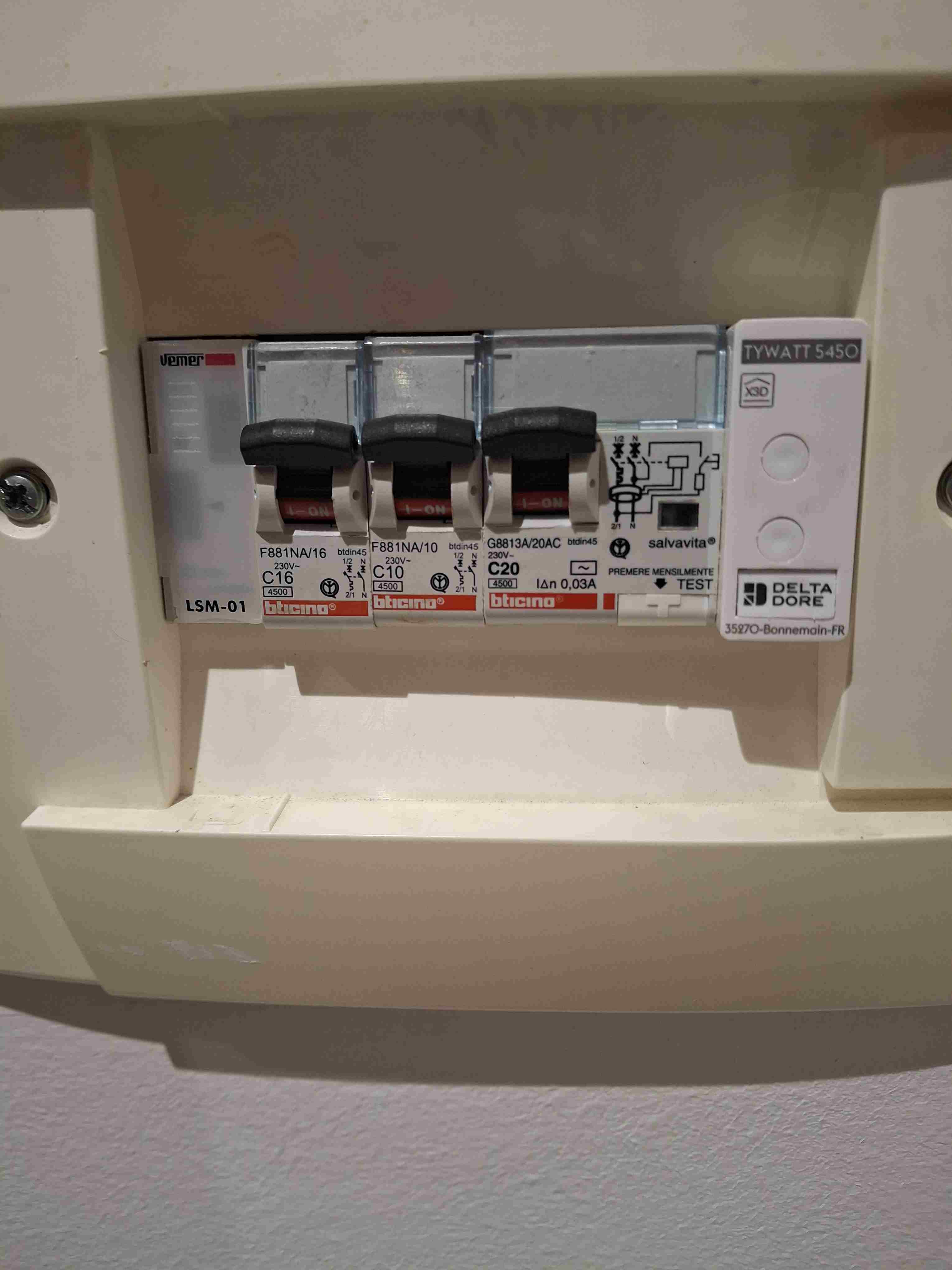

Alexande82 Inserito: 17 novembre 2024 Segnala Inserito: 17 novembre 2024 Ciao a tutti .ho un dubbio vorrei installare il kit videocitofonico della vimar e il k40931 ora il kit in questione a gli alimentatori per il monitor interno, sono da barra din e sono 24 v 1 a ,lunica cosa che sono 3 moduli e nel quadretto ho soltanto 2 moduli liberi ,ora potrei mettere un alimentatore sempre da 24v 1 a da 2 moduli ,che dovrei prendere di un altra marca ? L'alimentatore nel kit e il vimar 40103 quello che vorrei prendere e della miratic a 2 moduli.puo funzionare? Grazie mille.
Ggiovanni Inserita: 18 novembre 2024 Segnala Inserita: 18 novembre 2024 Dipende dalla potenza in grado di erogare dell'altro alimentatore ma sinceramente mi fiderei più del vimar come qualità e durata. Sicuro che non ti convenga ridurre l'ingombro degli altri moduli? Es. se nel quadro hai un magnetotermico 1p+n da 2 din lo sostituisci con uno 1p+n da un din ecc... Forse ti costa anche meno
ROBY 73 Inserita: 18 novembre 2024 Segnala Inserita: 18 novembre 2024 Ciao Alexande82, Il 17/11/2024 alle 10:36 , Alexande82 ha scritto: .........L'alimentatore nel kit e il vimar 40103 Quindi questo: https://www.vimar.com/irj/go/km/docs/z_catalogo/DOCUMENT/49401284A0_R02_40103_P122.89939.pdf Il 17/11/2024 alle 10:36 , Alexande82 ha scritto: .........quello che vorrei prendere e della miratic a 2 moduli.puo funzionare? Intendi QUESTO per caso? Sì, in teoria non ci dovrebbero essere problemi, anche se la potenza disponibile è leggermente inferiore, 24W anziché 28W del VIMAR, diciamo che potrebbe funzionare, ma non ti di nessuna certezza. Comunque ha ragione anche @Ggiovanni, forse sarebbe meglio cambiare un magnetotermico se possibile, casomai posta un paio di foto del quadro aperto e chiuso
Alexande82 Inserita: 19 novembre 2024 Autore Segnala Inserita: 19 novembre 2024 Ciao ragazzi e grazie delle risposte, si Roby 73 gli alimentatori sono quelli e mi sono reso conto soltanto adesso, che il vimar e 28 w e no 24 ero convinto che fosse 24 .
Alexande82 Inserita: 19 novembre 2024 Autore Segnala Inserita: 19 novembre 2024 Questo e la foto del centralino il deltadore e il vemer sono quelli che devo togliere.
Alexande82 Inserita: 19 novembre 2024 Autore Segnala Inserita: 19 novembre 2024 Però non ho capito una cosa se e un 24 volt e 1 ampere non dovrebbe essere 24 watt dove sbaglio?
ROBY 73 Inserita: 19 novembre 2024 Segnala Inserita: 19 novembre 2024 38 minuti fa, Alexande82 ha scritto: Questo e la foto del centralino il deltadore e il vemer sono quelli che devo togliere. Accidenti, più "striminzito" di così non si può, non è che per caso l'alimentatore del videocitofono lo puoi mettere in un'altra scatola che non sia il centralino? Del resto una volta installato non ci devi fare più nulla, potresti mettere un quadretto esterno da qualche altra parte in casa?!
ROBY 73 Inserita: 19 novembre 2024 Segnala Inserita: 19 novembre 2024 11 minuti fa, Alexande82 ha scritto: Però non ho capito una cosa se e un 24 volt e 1 ampere non dovrebbe essere 24 watt dove sbaglio? Sì in teoria sì, ma probabilmente l'hanno "spinto" leggermente di più per permettere un funzionamento dell'impianto meno sotto carico
Alexande82 Inserita: 19 novembre 2024 Autore Segnala Inserita: 19 novembre 2024 (modificato) Si purtoppo hanno installato soltanto un 6 moduli non vorrei mettere un quadretto esterno ,la cassetta vicina e gia piena di cavi ,ma secondo te installando un alimentatore a 2 moduli perderei affidabilita? Sinceramente non ho capito se e a 24 o 28 volt , e sbagliato il calcolo che faccio per i watt ? quindi 24 volt×1ampere,grazie tante dei consigli. 1 minuto fa, Alexande82 ha scritto: Modificato: 19 novembre 2024 da Alexande82
Alexande82 Inserita: 19 novembre 2024 Autore Segnala Inserita: 19 novembre 2024 (modificato) Ho letto solo ora il messaggio .riguarsante i watt. Ma avevo gia scritto il messaggio. Modificato: 19 novembre 2024 da Alexande82
ROBY 73 Inserita: 19 novembre 2024 Segnala Inserita: 19 novembre 2024 3 minuti fa, Alexande82 ha scritto: Si purtoppo hanno installato soltanto un 6 moduli non vorrei mettere un quadretto esterno ,la cassetta vicina e gia piena di cavi Di rompere il muro per cambiare centralino e metterne uno da 12 moduli, non se ne parla, giusto? 🤔 😄 Che poi, toglieresti il temporizzatore VEMER ed il contatore TYWATT, ma dove li metteresti, non ti servono più? 6 minuti fa, Alexande82 ha scritto: ,ma secondo te installando un alimentatore a 2 moduli perderei affidabilita? Come ti ho già detto, in teoria non ci sono problemi, poi non ti posso dare nessuna certezza, come presumo non te la possa dare nemmeno la VIMAR stessa, non ho mai fatto questa prova
Alexande82 Inserita: 19 novembre 2024 Autore Segnala Inserita: 19 novembre 2024 Effettivamente la cosa piu giusta come dici tu ,sarebbe mettere un 12 moduli ma subito non penso no il deltadore e il vemer non servono piu .sono gia staccati vedo se effettivante posso installare l.alimentatore in qualche alta cassetta ,devo verificare meglio. Grazie Roby73 sei stato gentiissimo come sempre.
ROBY 73 Inserita: 19 novembre 2024 Segnala Inserita: 19 novembre 2024 1 ora fa, Alexande82 ha scritto: no il deltadore e il vemer non servono piu .sono gia staccati Ah beh allora. Vedi cosa riesci a fare. Ciao prego
max.bocca Inserita: 20 novembre 2024 Segnala Inserita: 20 novembre 2024 Se non erro il kit può avere o l'alimentatore per guida omega din 35 oppure la versione a spina multi standard. Gli alimentatiri Vimar sono per applicazioni video un po' più puliti che quelli per led, comunque sconsigliato alimentazione comune di due posti interni con singolo alimentatore.
Alexande82 Inserita: 20 novembre 2024 Autore Segnala Inserita: 20 novembre 2024 Ciao max.bocca si si possono mettere alimentatori sia da barra din e multispina ,ho scelto il kit 40931che e un bifamiliare ,e ha 2 alimentatori da barra din perche vicino non ho una presa di corrente e il videocitofono e propio vicino al quadretto per questo o optato per gli alimentatori da barra din .lunico inconveniente e il quadretto piccolissimo visto che il vimar e gia 3 moduli.
