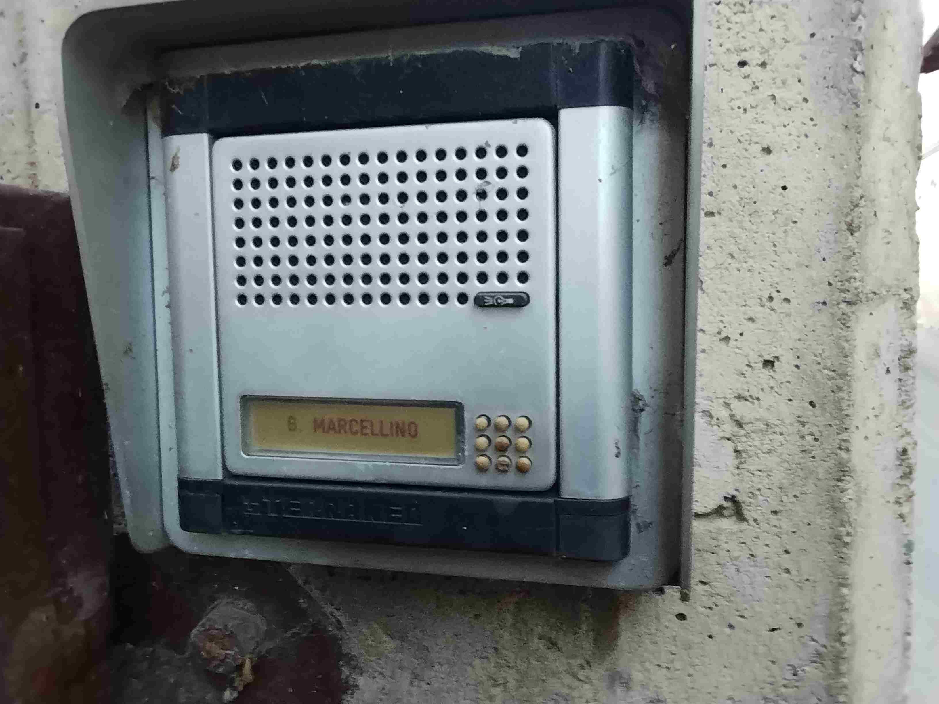

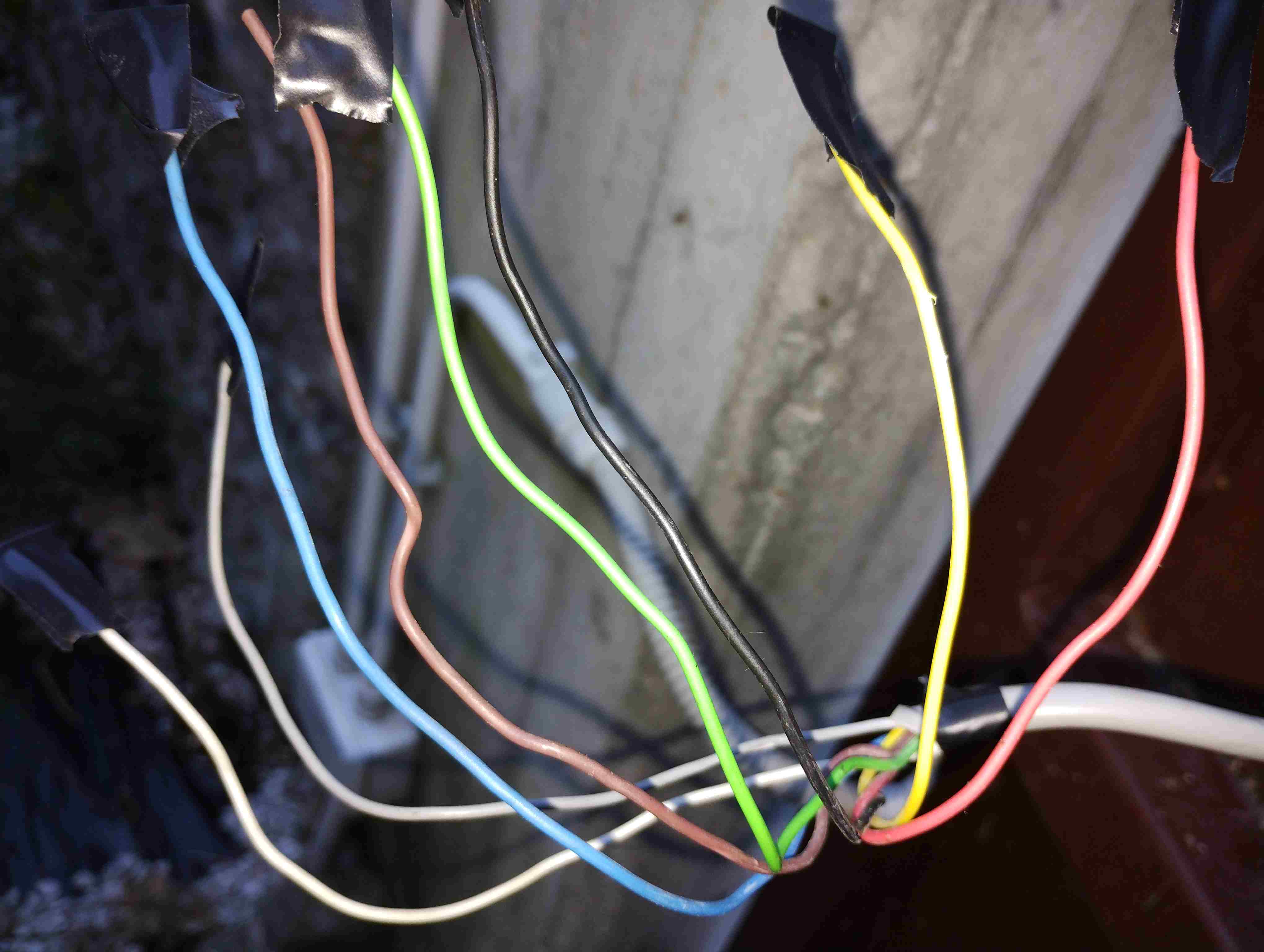

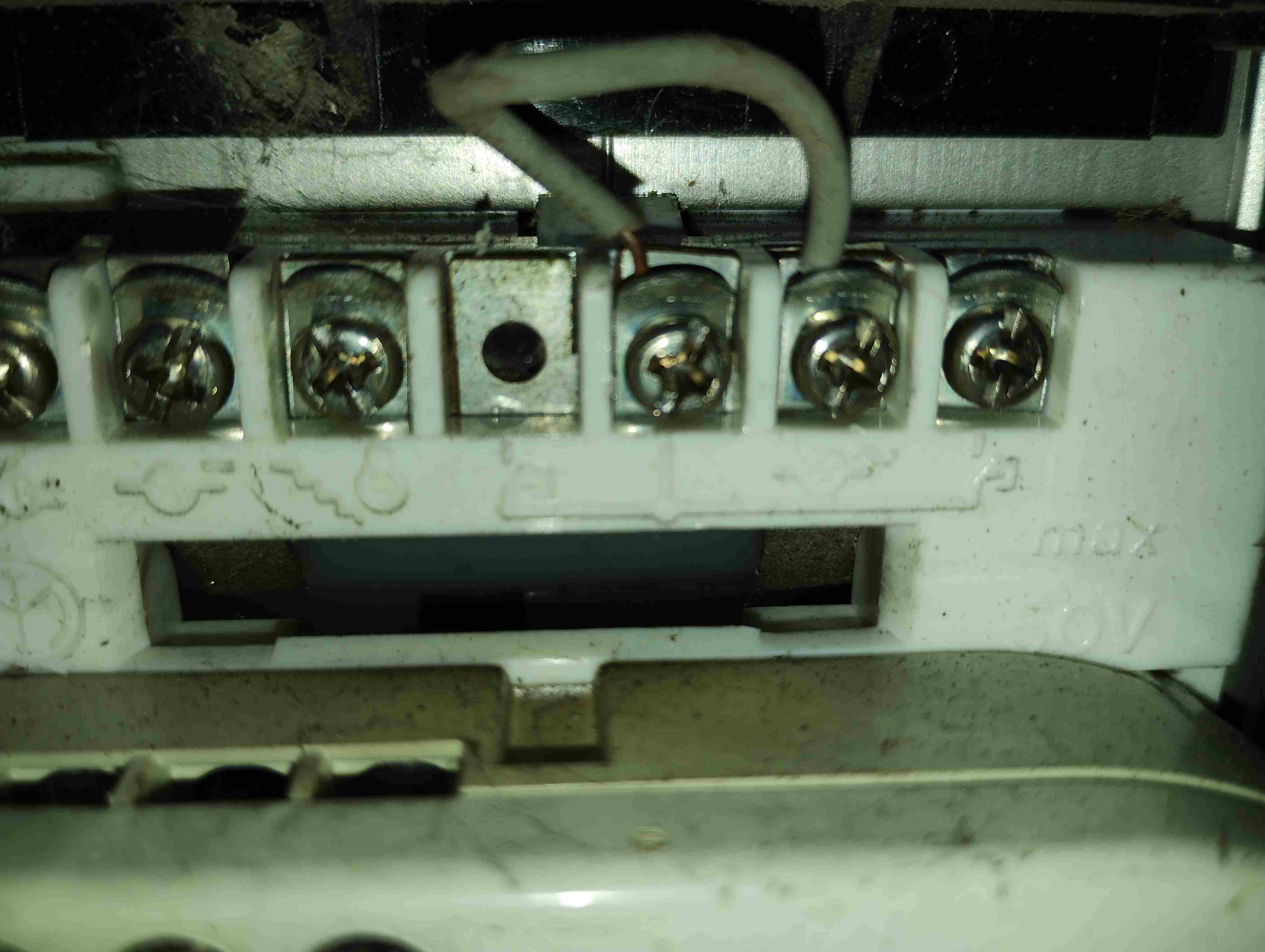

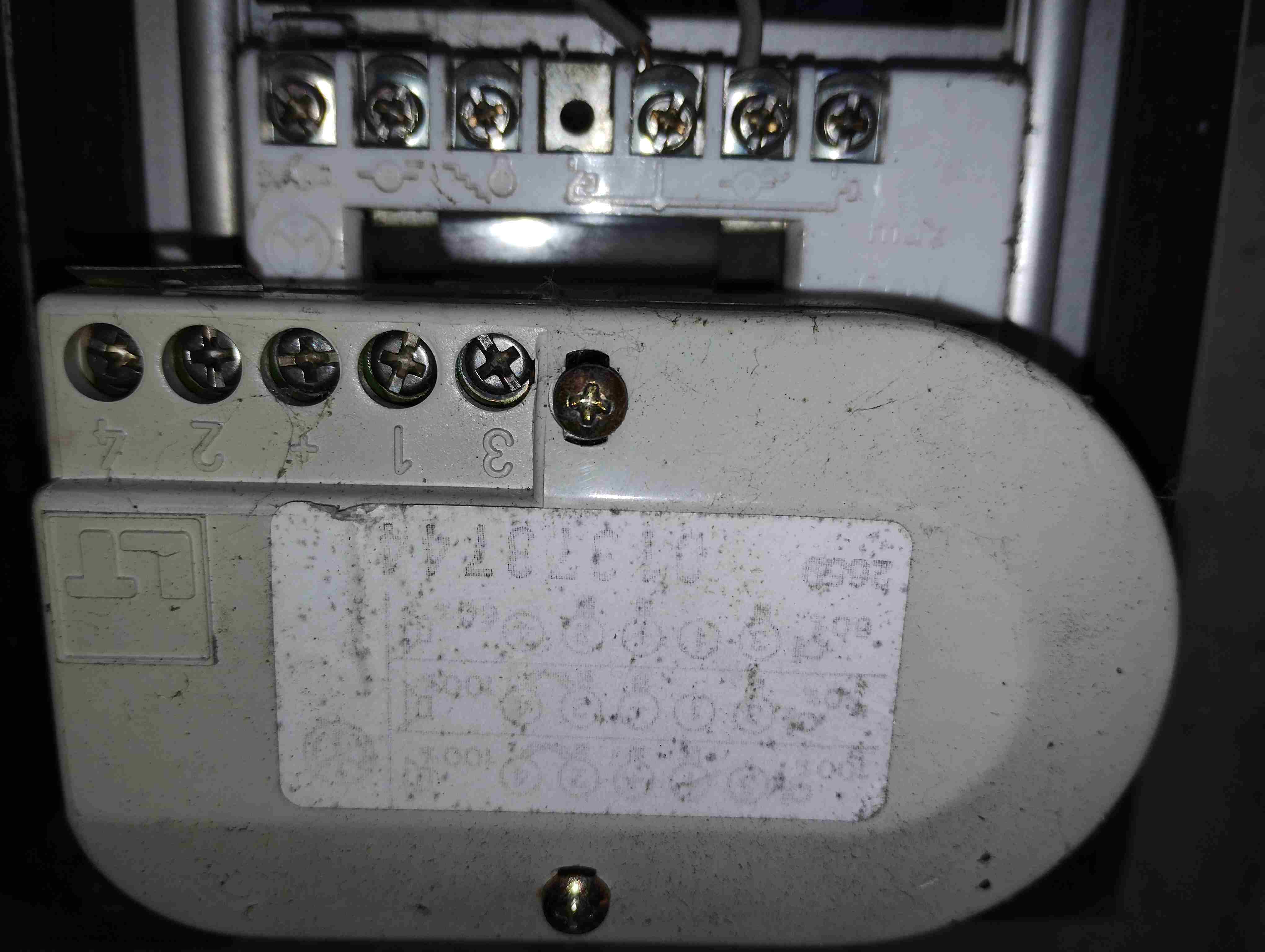

valtervalter Inserito: 17 novembre 2024 Segnala Inserito: 17 novembre 2024 buongiorno a tutti, mi sono stati strappati da vandali i cavi di collegamento del citofono esterno , terraneo 1600721 (?). Qualcuno potrebbe gentilmente indicarmi come vanno collegati i vari cavetti, sulla base delle foto che allego ? I cavetti presenti sono dei seguenti colori: grigetto, bianco, azzurro, marrone, nero, verde, giallo, rosso. Grazie infinite per l'aiuto che vorrete darmi. Un saluto. Valter
elettromega Inserita: 17 novembre 2024 Segnala Inserita: 17 novembre 2024 Ciao il colore dei cavi non è standard , è anche probabile che ci sia una giunta e cambiano i colori. digita su google schema lt 600 ,ti stampi uno schema , apri una cornetta interna ti segni i colori del morsetto 1 che andrà al 2 del posto esterno poi il 2 che va al 1 esterno il 6 che è il ronzatore che colleghi al pulsante per il resto basta seguire lo schema
ROBY 73 Inserita: 17 novembre 2024 Segnala Inserita: 17 novembre 2024 (modificato) Ciao valtervalter, oltre a quanto già detto da @elettromega, controlla anche i collegamenti dall'alimentatore, perché magari il cavo lungo il tragitto cambia anche colori, se vuoi DA QUI puoi scaricarti lo schema Modificato: 17 novembre 2024 da ROBY 73
valtervalter Inserita: 30 novembre 2024 Autore Segnala Inserita: 30 novembre 2024 grazie ad entrambi, la prossima settimana proverò a collegare.
ROBY 73 Inserita: 30 novembre 2024 Segnala Inserita: 30 novembre 2024 14 ore fa, valtervalter ha scritto: la prossima settimana proverò a collegare. Facci sapere allora, ciao prego
