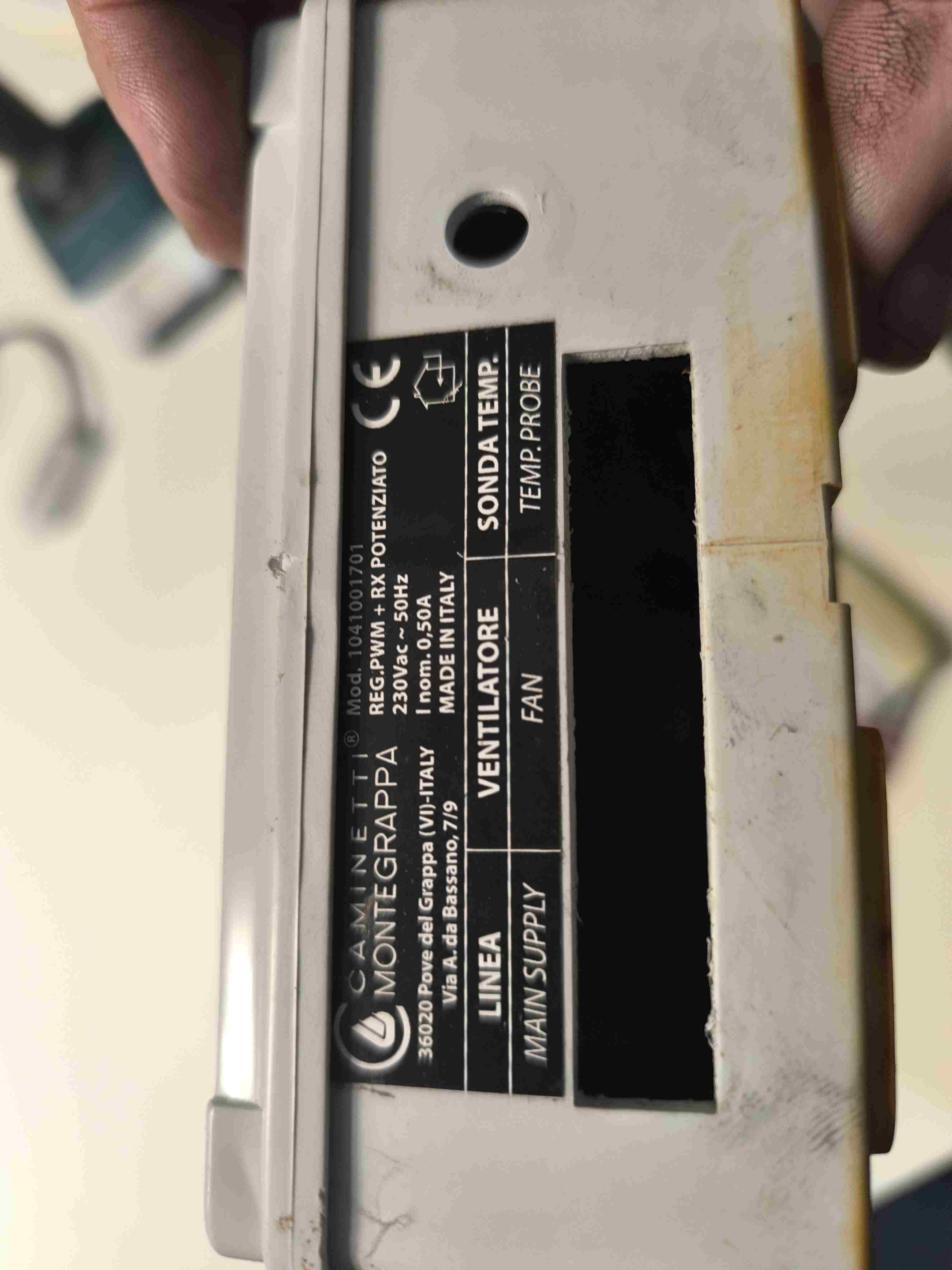

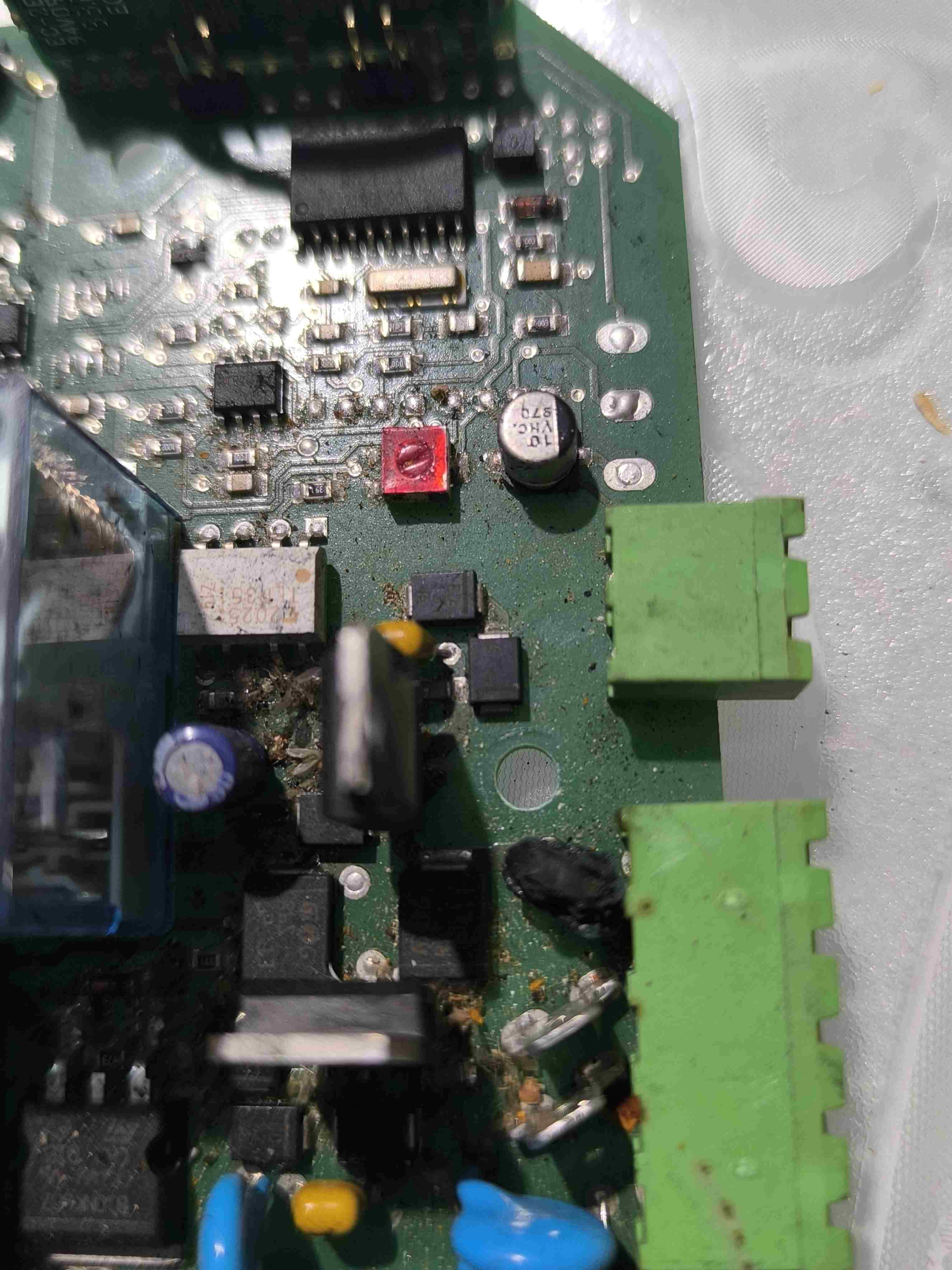

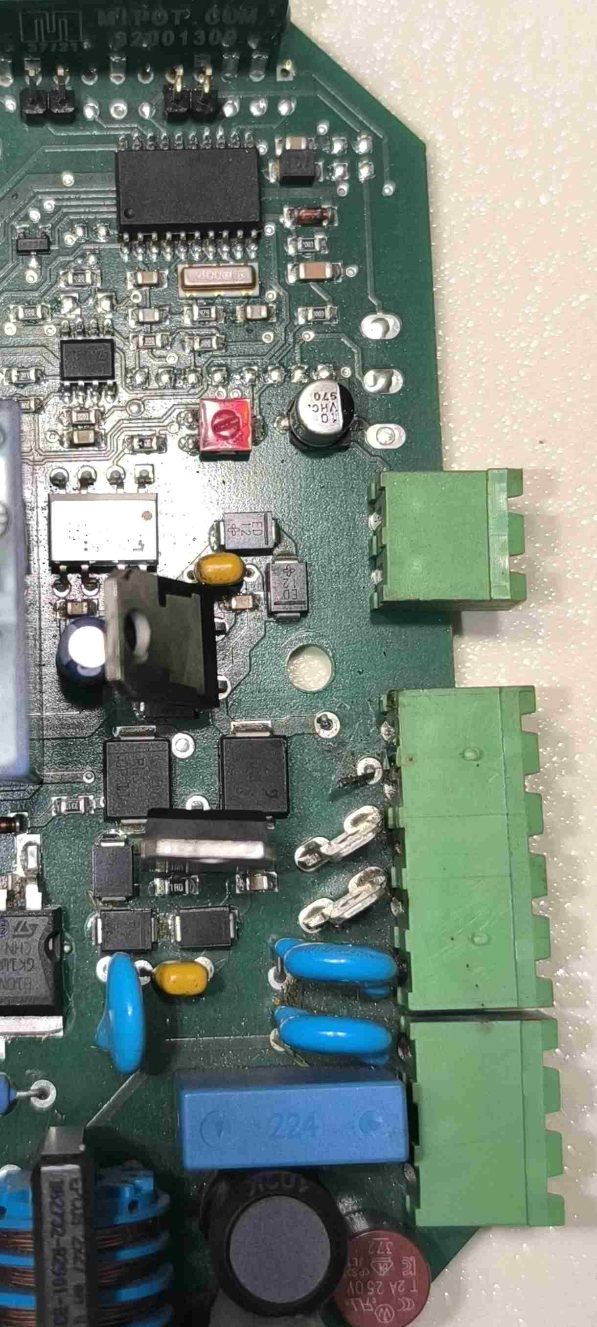

Scheda termocamino montegrappa
Salve a tutti, qualcuno puoi aiutarmi a classificare questo condensatore a disco ceramico, purtroppo anche se scoppiato quindi non leggibile il valore ho notato che sugli altri non è presente...vi sarei grato spendere 350 euro di scheda per un condensatore a disco non è idealeIMG_20241117_213227.thumb.jpg.bee04710c964e7da7505db858fdb7f4d.jpgIMG_20241117_213230.thumb.jpg.02fae62b12b25b535a211fda27a4603e.jpgIMG_20241117_213227.thumb.jpg.bee04710c964e7da7505db858fdb7f4d.jpg
