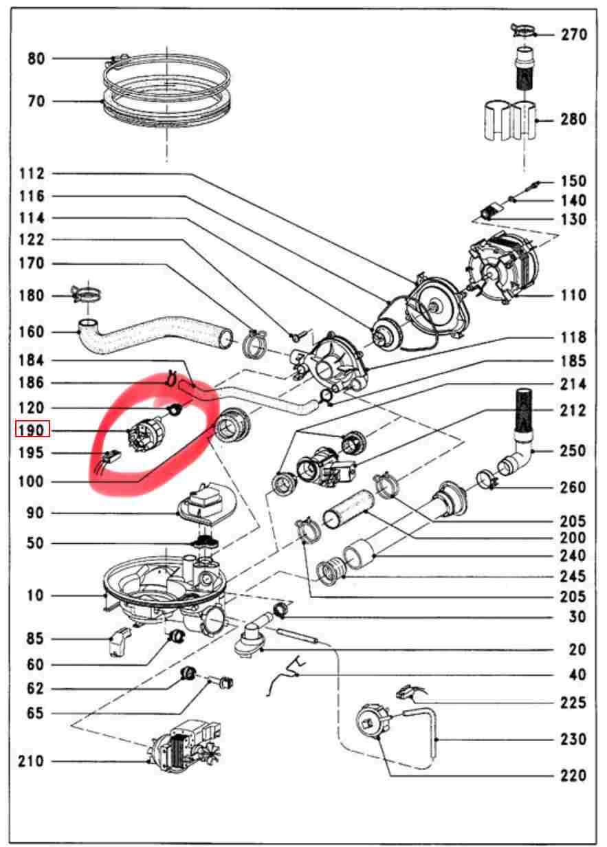

Expert1 Inserito: 18 novembre 2024 Segnala Inserito: 18 novembre 2024 Problema afflusso scarico La lavastoviglie dopo il primo carico acqua, non va più avanti e si accende spia afflusso scarico Dovrebbe essere il sensore di livello, che determina quanta acqua deve esserci per evitare allagamenti il problema é che non trovo dove é? Qualcuno sa darmi un indicazione sicura?
michpao Inserita: 18 novembre 2024 Segnala Inserita: 18 novembre 2024 Se é il modello G 640 SC, questo é il dettaglio dei componenti e quello che cerchi loro lo chiamano interruttore di livello (detto pressostato, te l’ho cerchiato di rosso).
Expert1 Inserita: 18 novembre 2024 Autore Segnala Inserita: 18 novembre 2024 Grazie spero il problema sia quello
Ziogigi57 Inserita: 25 dicembre 2025 Segnala Inserita: 25 dicembre 2025 Ciao Michpao, ho una lavastoviglie Miele G 640 SC che non carica l'acqua; l'acquastop funziona correttamente: alimentandolo l'acqua passa con un flusso importante. Hai lo schema per vedere chi comanda l'acquastop? Grazie. Luigi
Livio Orsini Inserita: 25 dicembre 2025 Segnala Inserita: 25 dicembre 2025 Ziogigi57 sei un nuovo utente che, probabilmente non ha letto il regolamento che ha liberamente accettato. Il regolamento vieta qualsiasi accodamento a discussioni, anche per problemi simili. Bisogna sempre aprire una nuova discussione. Inoltre ti sei accodato ad una discussione inattiva da oltre un anno.
