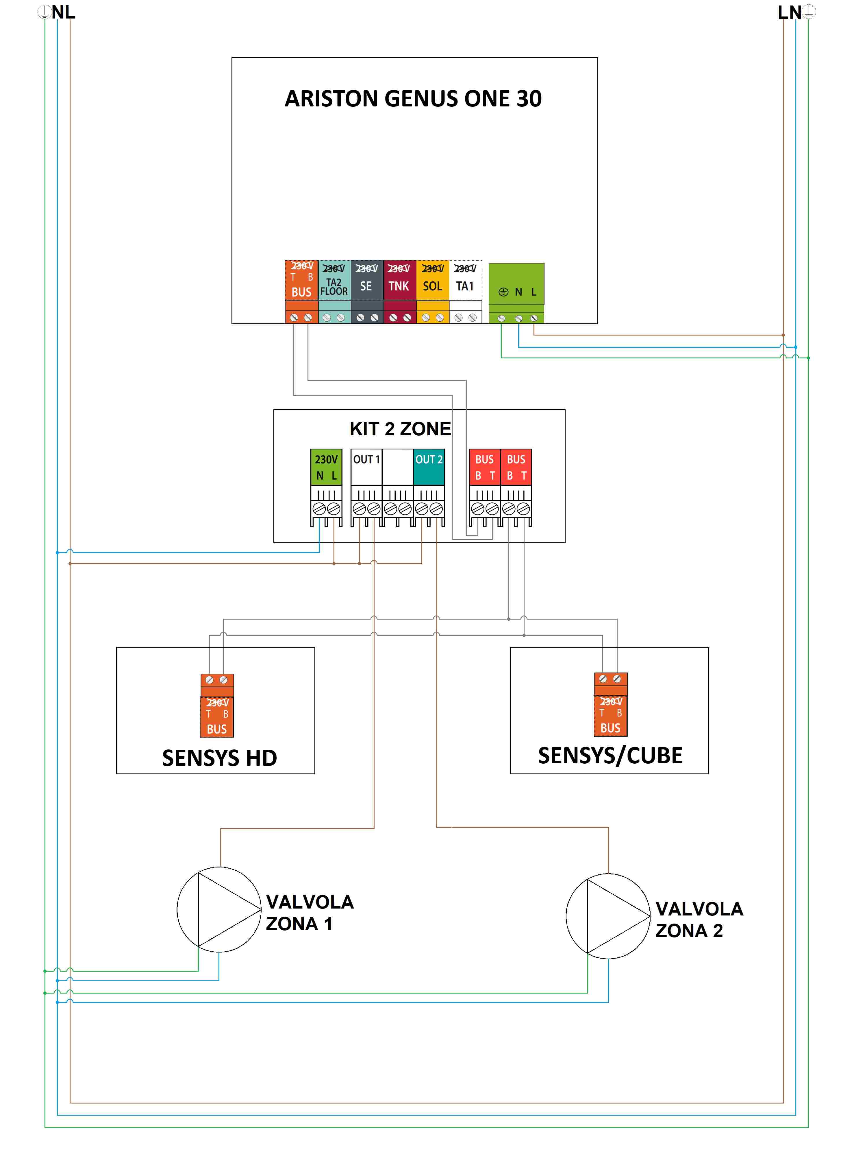

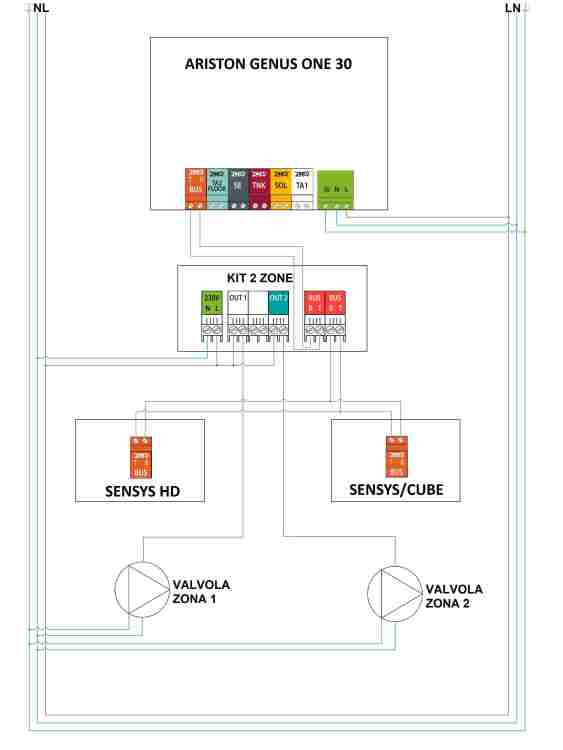

Termostati due zone Ariston Genus One
Ciao a tutti
mi hanno installato una caldaia Ariston Genus One 30 kW che gestisce 2 zone (giorno e notte), attualmente con 2 termostati "classici" (Vemer CT200 zona giorno e Fantini Cosmi Intellitherm1 C26 zona notte).
Adesso vorrei installare 2 termostati smart per poter anche gestire da smartphone mantenendo ovviamente le 2 zone.
Con un centro assistenza Ariston sono arrivato a questo schema di collegamento:
ma un altro centro mi ha detto che servirebbe anche un gateway. Un terzo addirittura che sono dubbiosi si possa realizzare un sistema connesso come sopra descritto.
Lo schema è corretto? Servirebbe anche il gateway?
Dove andrebbe collegato il gateway? Tra caldaia e kit 2 zone? In parallelo con i Sensys?
Grazie in anticipo per le risposte.
Fabrizio
