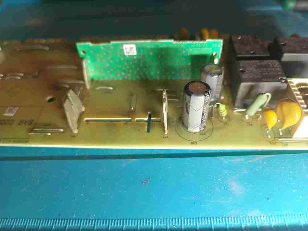

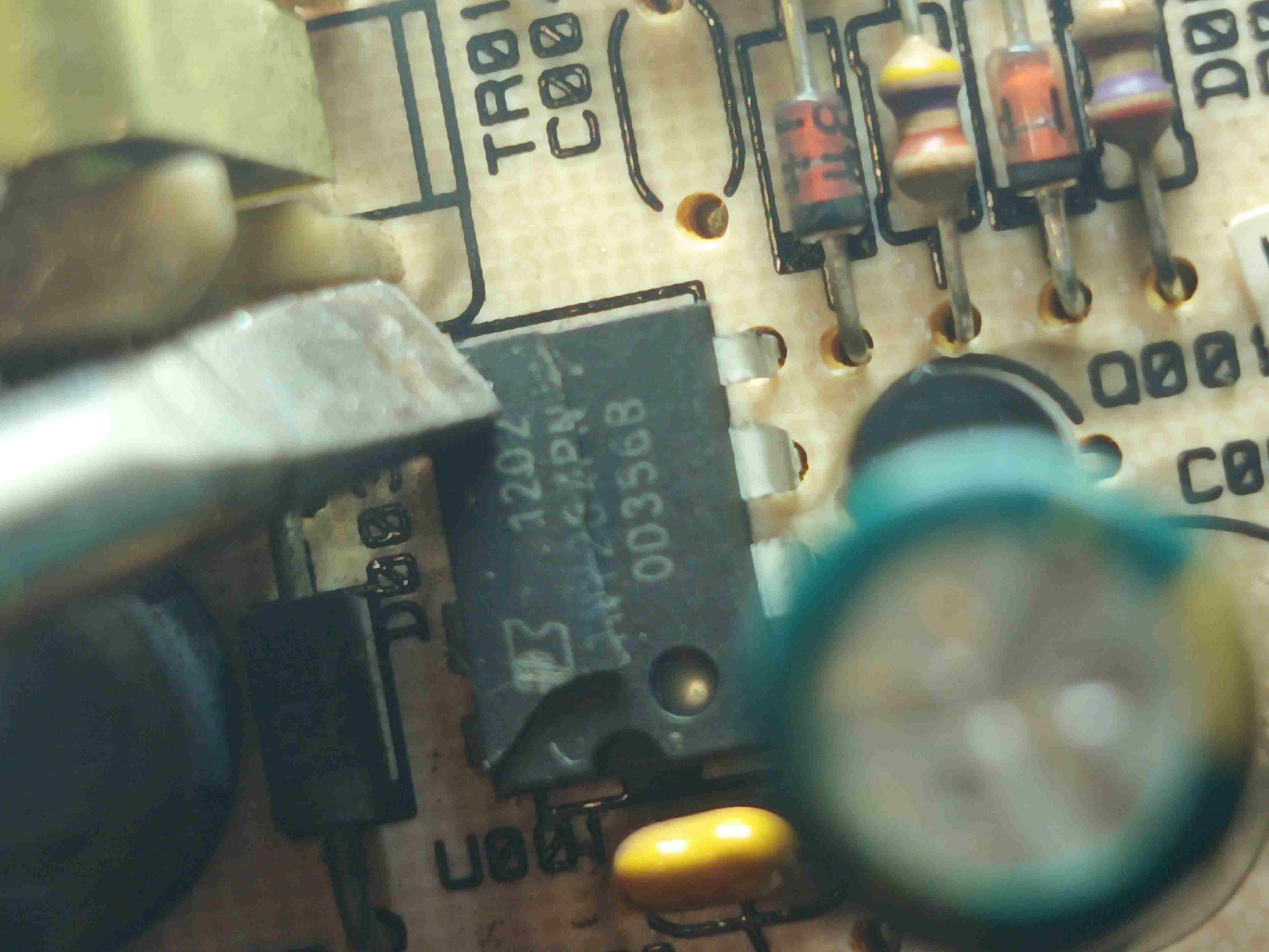

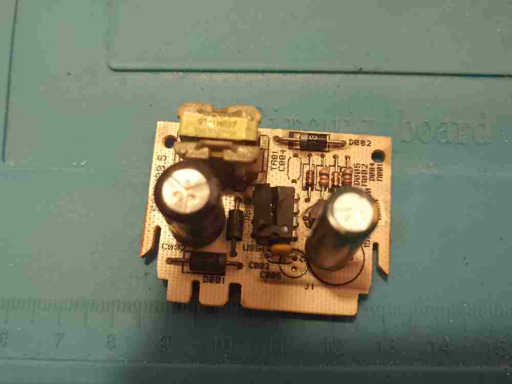

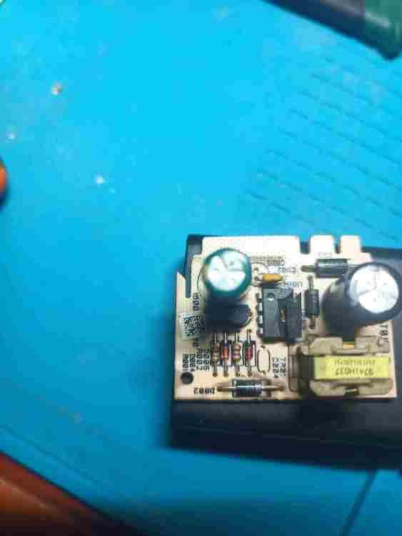

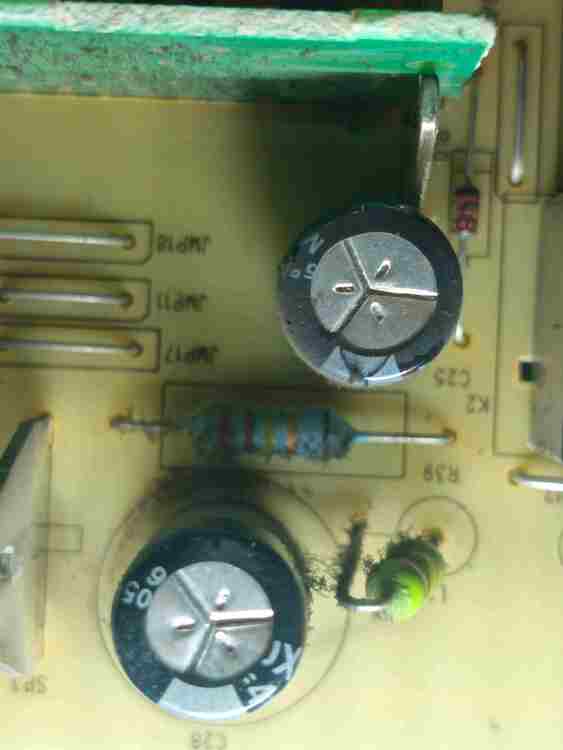

Hotpoint Ariston lfta+ 2164a problema scheda alimentazione
Salve a tutti,  chiedo consiglio a voi esperti. L'altra sera  dopo un paio di volte che è andata via la corrente, la lavastoviglie ha deciso di non accendersi più, oggi ho smontato la scheda,con la speranza di trovare qualche fusibile bruciato.....ma niente. Osservando la scheda di alimentazione ho notato un integrato TNY264PN, scoppiato, secondo voi se sostituisco solo questo componente riesco a risolvere il problema o devo controllare altro? I condensatori sembrano integri , ora vi allego foto della scheda in questione. In anticipo ringrazio tutti voi.
Devi solo controllare se la resistenza di carico e l’induttanza non si fosse interrotta .
altrimenti solo l’oscillatore scoppiato
Ok appena torno da lavoro Faccio una verifica, grazie
