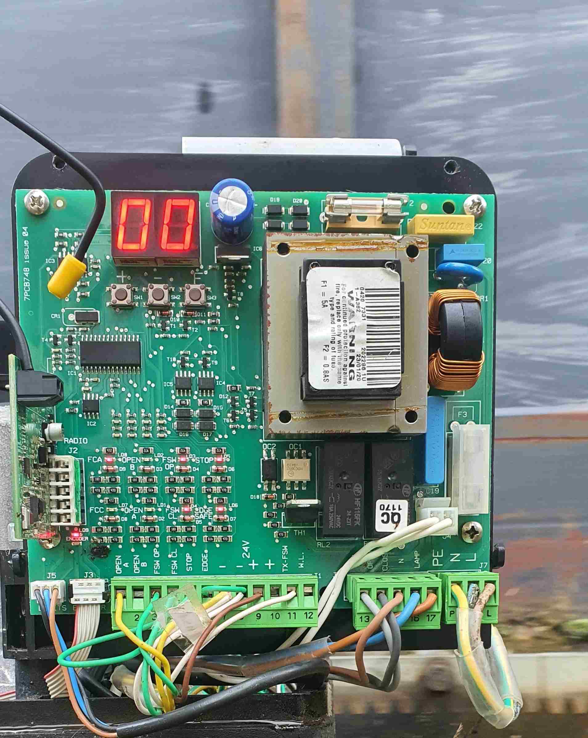

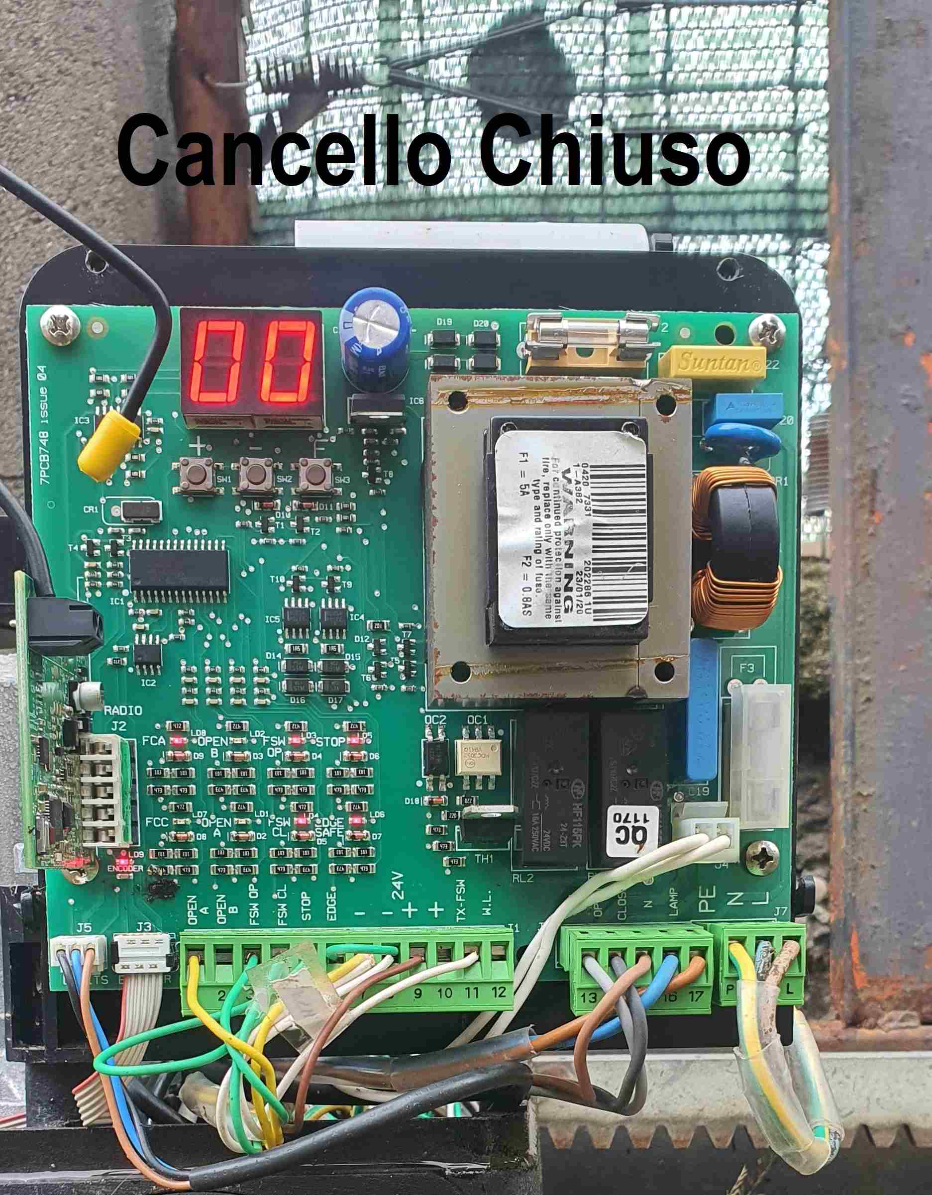

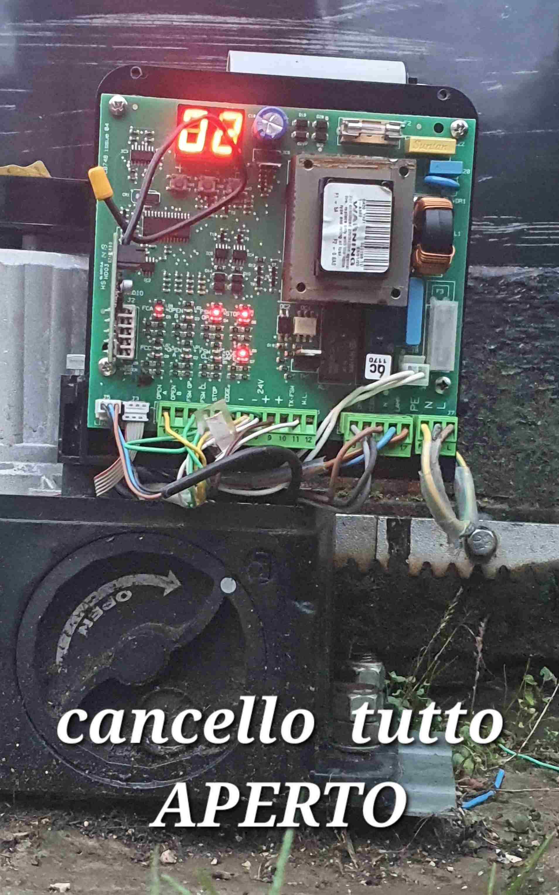

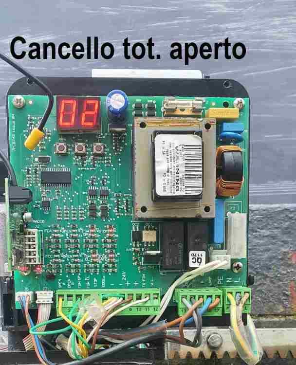

test343
Faac 740 D si apre e non si chiude piu
L'altra notte il cancello faac 740 d e rimasto completamente aperto. il codice e 02
Ho passato la mano sulle fotocellula riceventi e il relè scatta ad ogni prova.
Dai vecchi forum sullo stesso problema ho verificato il fine corsa.
Con un tester in modalità ohm mi sono messo sui contatti esterni
e aprendo e chiudendo il cancello sento sia lo scatto che la presenza del contatto
Come da video allegati non rimane fisso. Ma come la brevità di un pulsante premuto una volta.
Come 2 prova ho rimosso i magneti e li ho avvicinati uno per volta a mano. Il display annuncia il passaggio
quindi il contatto fine corsa funziona. (oppure deve funzionate come un contatto NC/NA?
Poi ho fatto il video della procedura e ho rilevato che a cancello Aperto il led FCC rimane spento.
Altresi quando e in movimento si dovrebbero accendere sia FCA CHE FCC
Invece FCC rimane spento e si accende il led STOP e il display segna 02
Quindi il guasto e sulla fotocellule Interne. Come posso fare il test di funzionamento?
All'interno del motore ce il classico micro topolino da 3 cm potrebbe aver danneggiato i che apparentemente sono sani
Ciao, a vedere la foto c’è un problema al finecorsa e capire se FSWCL si accende oppure no.
Controlla le fotocellule o mandaci delle altre foto.
Il led  FSWCL sono le fotocellule in chiusura,quelle che fanno riaprire il cancello quando sta chiudendo ed è pure una sicurezza che serve per far richiudere il cancello.
oggi ho unito i fili dei contatti 2 e 3 della fotocellula ricevente interna. ma nulla e cambiato.
Il led FCC Fine corsa in chiusura rimane spento a cancello totalmente aperto.
anche quando il cancello e in movimento che dovrebbero essere accesi sia FCA che FCC
Ho verificato con la camera del cellulare che:
il led della fotocellula esterna trasmittente è acceso
il led della fotocellula interna trasmittente è acceso
i led della fotocellula interna sono entrambi accesi.
se interrotto il raggio si spegne il led superiore
stessa cosa
i led della fotocellula esterna sono entrambi accesi.
se interrotto il raggio si spegne il led superiore
come posso verificare il funzionamento del finecorsa?
posso usare un ponticello o escluderlo momentaneamente in che modo
in modo da sostituire ciò che è veramente guasto
Ho unito il fili dei contatti 2 e 3 e inseriti entrambi nel COM della fotocellula interna
ma il cancello a totale apertura va in STOP
Da un post di anni fa con lo stesso problema dicevano che a cancello in movimento
(cioè quando nessuno dei due sensori calamitati sono davanti al fiinecorsa)
i LED FCA e FCC devono essere entrambi accesi
Il led FCC sia a cancello in movimento che completamente aperto e sempre spento
Secondo logica é il sensore di fine corsa.
Come posso fare un ultimo test sul fine corsa?
Grtazie a tutti
Cancello Chiuso.jpg
Cancello In apertura.jpg
Cancello tot. aperto.jpg
  • 2 weeks later...
Puoi fare una prova “manuale” con dei fili inseriti al posto del connettore del finecorsa.
come vedi dalla foto il filo blu è il comune mentre nero e marrone sono ì finecorsa di apertura e chiusura ( da capire quale colore fa cosa).
Metti il cancello a metà corsa, unisci i tre fili e vedi se i led FCC e FCA si accendono entrambe.
A questo punto se dal comune blu stacchi un filo vedrai se si spegne il led relativo ad apertura o chiusura.
Se con i fili i led funzionano è il blocchetto finecorsa che non funziona e va sostituito.
facci sapere….
