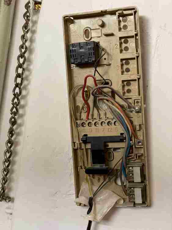

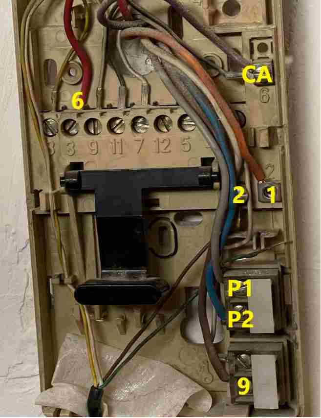

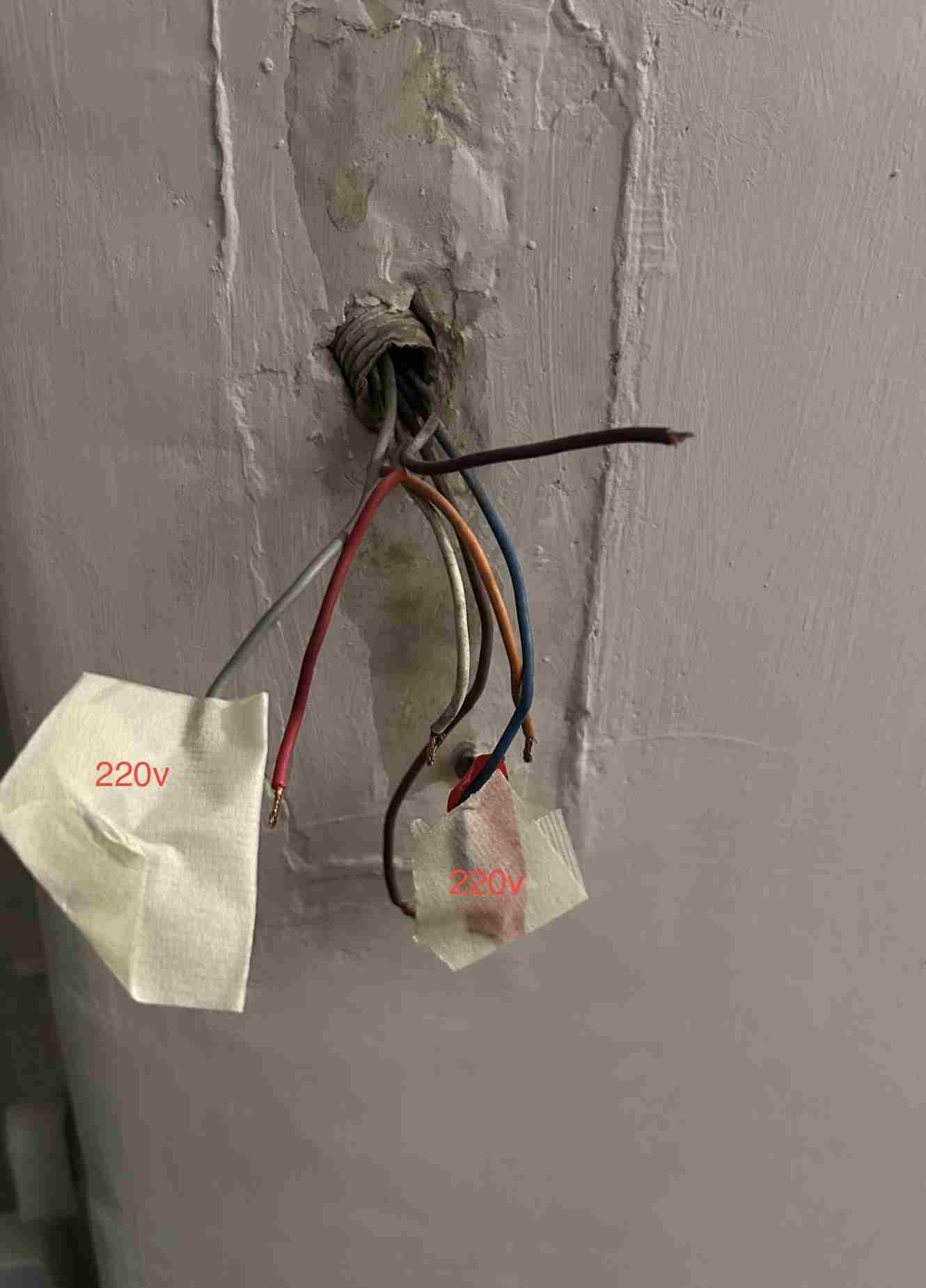

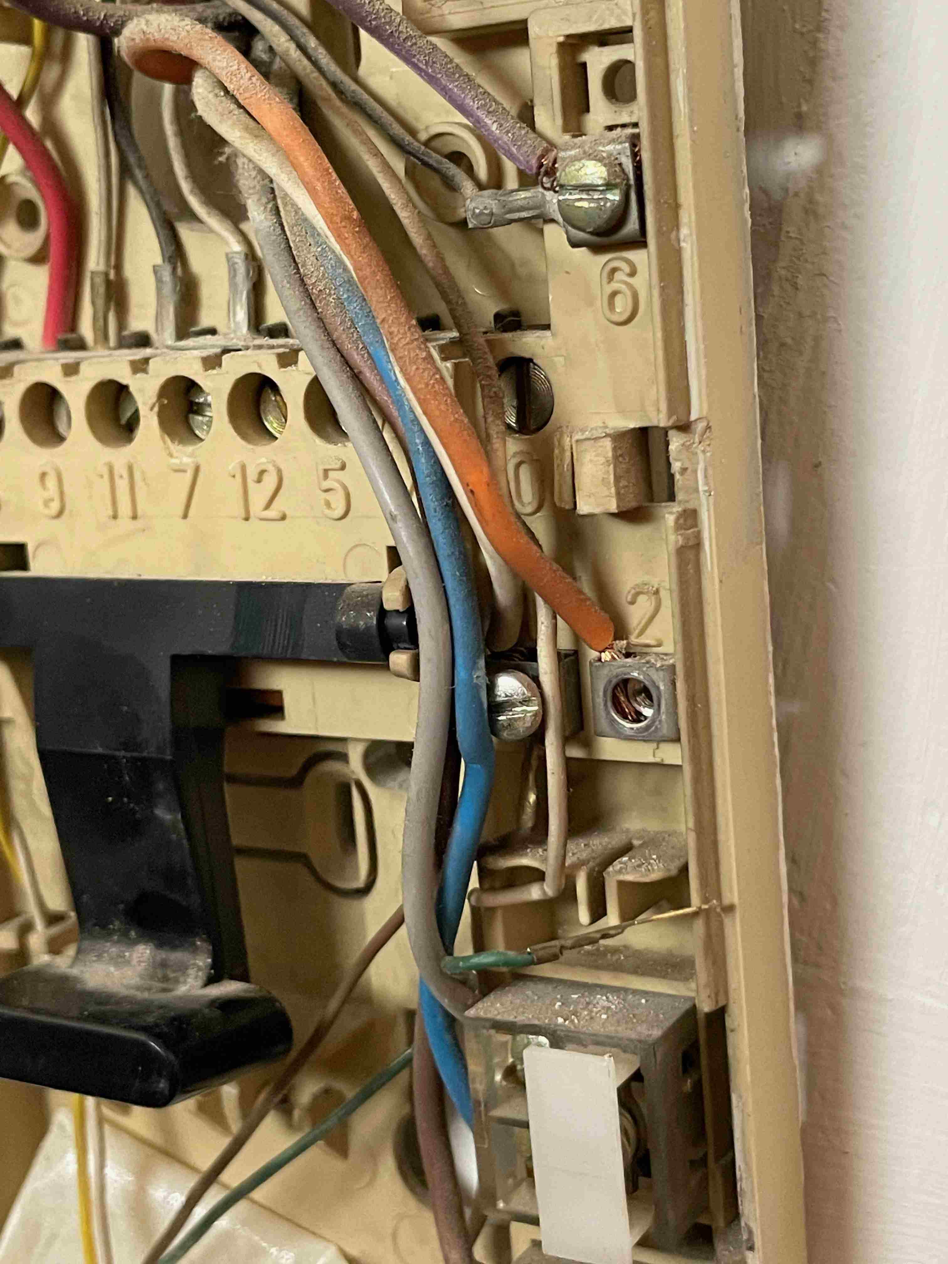

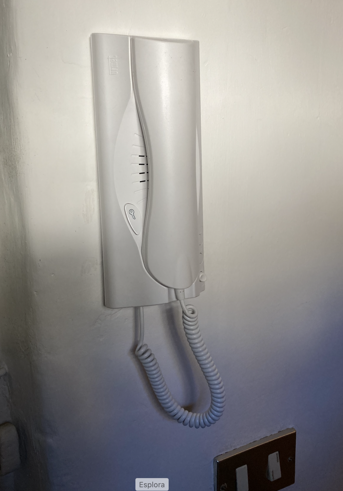

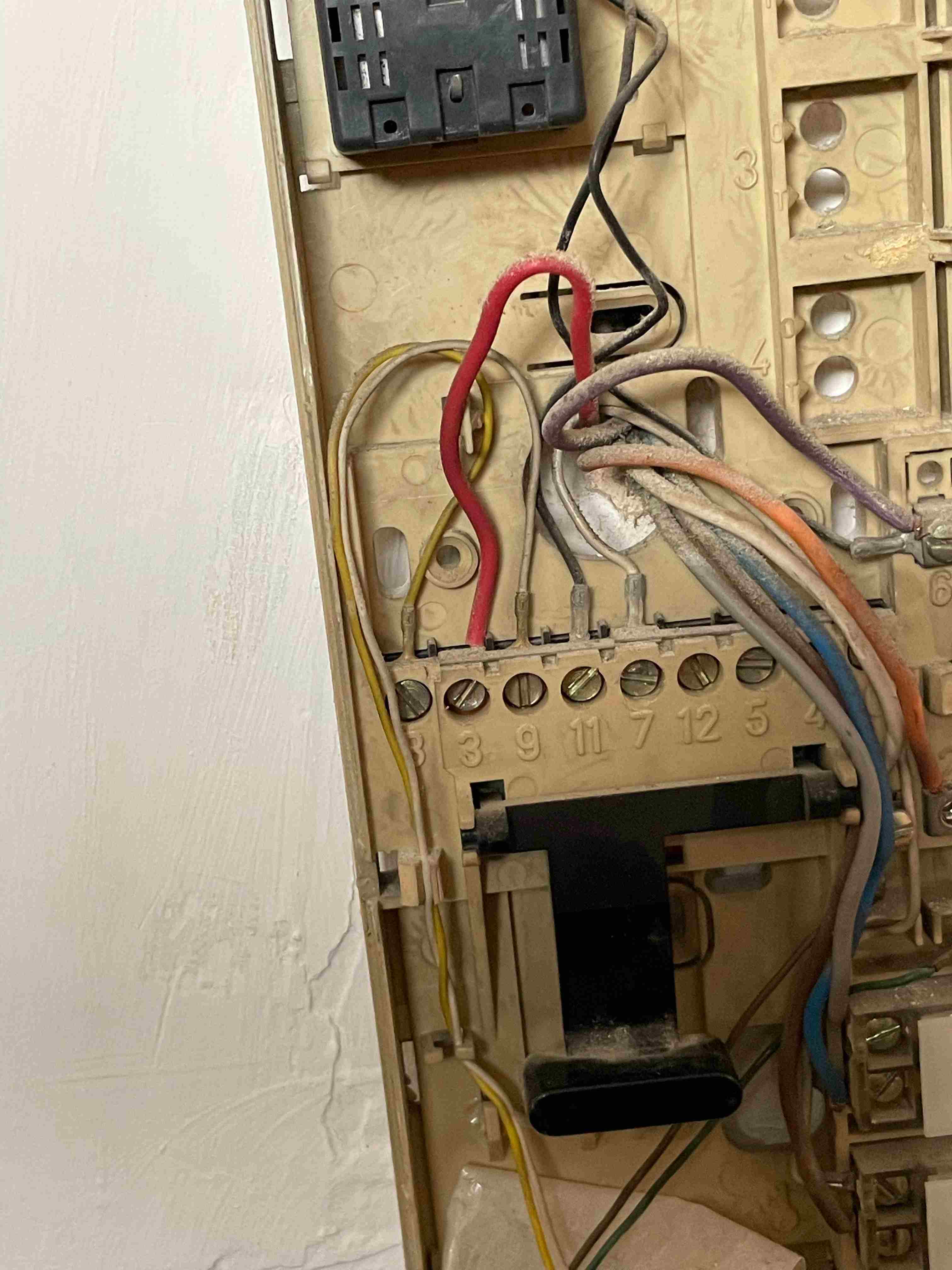

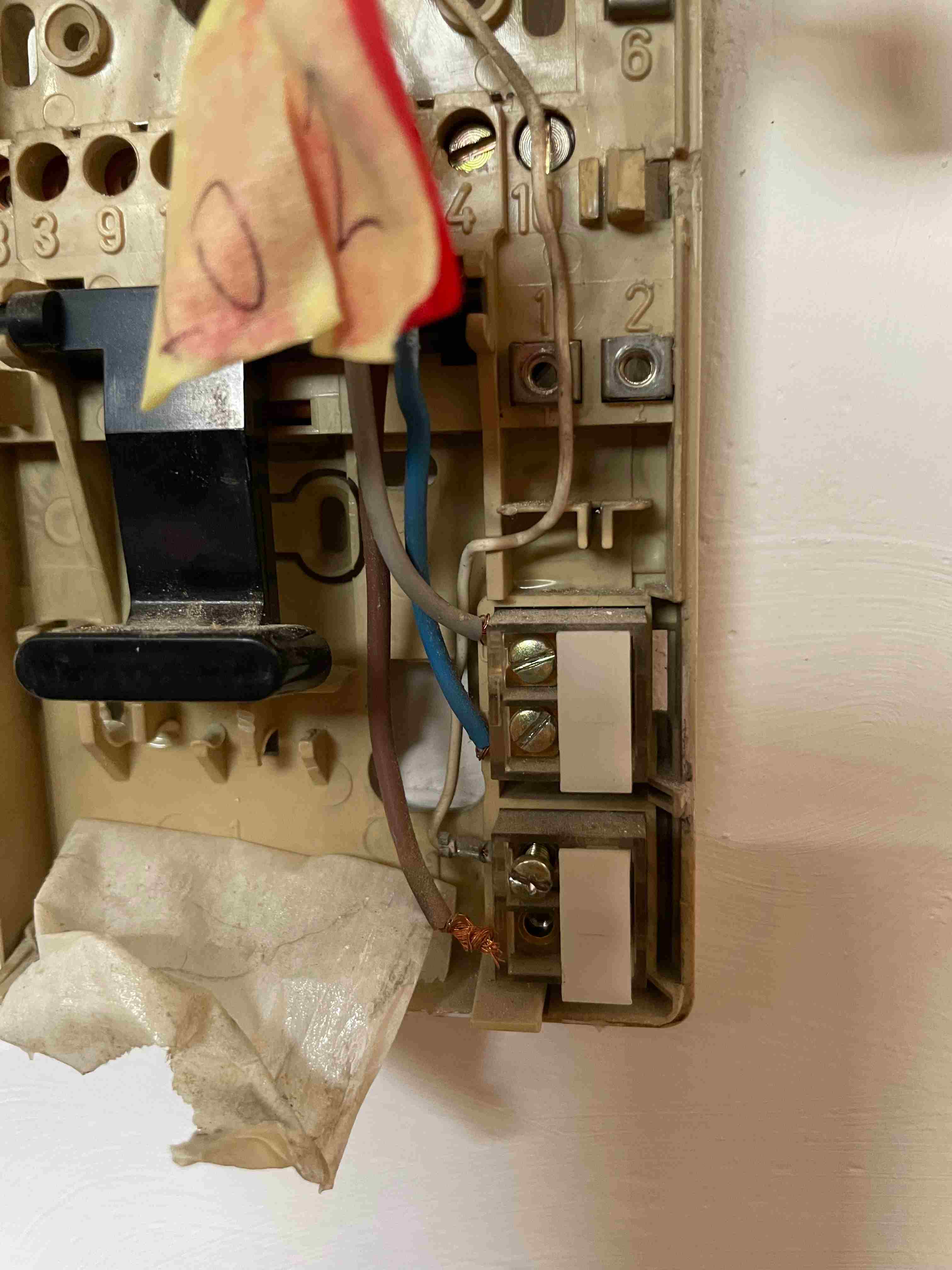

Ferro3 Inserito: 21 novembre 2024 Segnala Inserito: 21 novembre 2024 Buonasera, primo post in questo forum per me! Vado subito al punto. Ho comprato casa e ho trovato questi fili che vengono fuori dal muro, sono in totale 7. Deduco che siano i 5 del citofono e 2 della 220v, infatti col tester se testo i due fili sotto al nastro di carta mi da la 220v. Il vecchio citofono ci sta che andasse a 220v? Il vecchio padrone di casa mi ha lasciato un Urmet 1133/15 ma mi ha detto che manca un ulteriore pezzo per farlo funzionare, intendeva per caso il trasformatore 220/12-24? Chiedo a voi un consiglio su come potrei agire per l'installazione di un qualsiasi citofono, non necessariamente questo Urmet che ho trovato già qui in un sacchetto. Il vecchio citofono è stato buttato prima che comprassi casa. Grazie!
Ggiovanni Inserita: 21 novembre 2024 Segnala Inserita: 21 novembre 2024 Intanto bisognerebbe sapere che cosa c'è all'esterno. La 220 potrebbe anche essere la luce scale
Ferro3 Inserita: 21 novembre 2024 Autore Segnala Inserita: 21 novembre 2024 (modificato) 2 hours ago, Ggiovanni said: Intanto bisognerebbe sapere che cosa c'è all'esterno. La 220 potrebbe anche essere la luce scale Ciao, la forassite che vedi in foto arriva da fuori dentro casa, la foto è fatta all'interno accanto alla porta di ingresso. Penso che nel precedente citofono la 220v fosse attaccata appunto al citofono interno. Modificato: 21 novembre 2024 da Ferro3
Ferro3 Inserita: 21 novembre 2024 Autore Segnala Inserita: 21 novembre 2024 Mi hanno appena mandato queste foto, i cavi con la 220v pare che potessero essere davvero la luce scale! Grazie. Ora devo capire, da queste foto, come ricollegare i 5 fili sul nuovo Urmet.
ROBY 73 Inserita: 21 novembre 2024 Segnala Inserita: 21 novembre 2024 Ciao Ferro3, 3 ore fa, Ferro3 ha scritto: .......Il vecchio padrone di casa mi ha lasciato un Urmet 1133/15....... 41 minuti fa, Ferro3 ha scritto: Mi hanno appena mandato queste foto,........ Sarà tutto das capire quale pezzo ti manca sull'Urmet 1133/15, comunque in giallo i collegamenti dei morsetti corretti per quest'ultimo: P1 e P2 sono i due morsetti del pulsante supplementare per accendere le luci delle scale. Inoltre, ricordati di fare un ponte tra i morsetti 6 e 10 come indicato nel manuale e prima di cambiarlo controlla che i ponticelli neri JP1, JP2, JP3, JP4, JP5, JPA, JPC siano tutti come indicato nel manuale per impianti 4+n con chiamata su ronzatore in Corrente Alternata (anche se dovrebbero già essere apposto di default). Qui c’è lo schema: http://www.forum-telephonie.com/schemas-telephonie-images/notice-1133-15-1-combine-universel-urmet.pdf Casomai posta una foto dell'1133/15 aperto che vediamo quale pezzo manca, anche se sospetto che sia il ronzatore. Facci sapere i risultati
Ferro3 Inserita: 22 novembre 2024 Autore Segnala Inserita: 22 novembre 2024 Ho connesso i fili come indicato da Roby73 che ringrazio per il supporto dato. Ho lasciato tutto di default e fatto le prove e tutto funziona alla grande. Grazie ancora!
ROBY 73 Inserita: 22 novembre 2024 Segnala Inserita: 22 novembre 2024 10 ore fa, Ferro3 ha scritto: Ho lasciato tutto di default e fatto le prove e tutto funziona alla grande. Ottimo allora. Quindi significa che nell'1133/15 non mancava niente. Ciao prego
salvo355 Inserita: 24 novembre 2024 Segnala Inserita: 24 novembre 2024 ma la 220v sul citofono ci puo stare da normativa ?
ROBY 73 Inserita: 24 novembre 2024 Segnala Inserita: 24 novembre 2024 (modificato) 4 ore fa, salvo355 ha scritto: ma la 220v sul citofono ci puo stare da normativa ? In teoria no, ma più che per normativa, c'è il rischio che si incolli il contatto del pulsante, visto che di solito i pulsanti dei citofoni supportano 24V e non 220V, comunque ce ne siano a migliaia in giro per il mondo di vecchi impianti 4+n con questo sistema. Altri invece per non rischiare tale problema, installano (o meglio installavano, ormai da anni per i condomini non si eseguono più impianti analogici) il relè luci scale con bobina a 12V e quindi i pulsanti dei citofoni non rischiavano il problema Modificato: 24 novembre 2024 da ROBY 73
