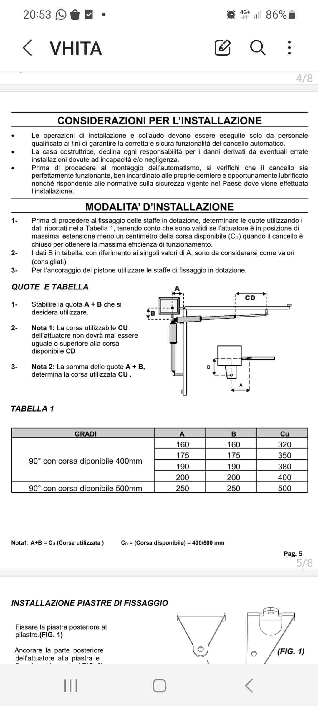

salvo355 Inserito: 24 novembre 2024 Segnala Inserito: 24 novembre 2024 (modificato) salve a tutti dovrei fare una nuova installazione per cancello automatico stavo valutando kit dieffematic ma non ho capito da libretto di installazione le misure per montare le staffe dei motori sui pilastri qualcuno potrebbe spiegarmi in modo semplice come fare ? sarebbe il mio primo approccio sui cancelli automatici come installazione. Grazie a chiunque volesse aiutarmi. Modificato: 24 novembre 2024 da salvo355
Maurizio Colombi Inserita: 24 novembre 2024 Segnala Inserita: 24 novembre 2024 Perdonami, ma se non lo sai tu che hai il kit a disposizione, come facciamo a saperlo noi che manco conosciamo di che tipo di cancello stai parlando?
salvo355 Inserita: 24 novembre 2024 Autore Segnala Inserita: 24 novembre 2024 (modificato) 17 minuti fa, Maurizio Colombi ha scritto: Perdonami, ma se non lo sai tu che hai il kit a disposizione, come facciamo a saperlo noi che manco conosciamo di che tipo di cancello stai parlando? grazie cancello a 2 ante battente non ho capito come prendere le misure tra cardine ,pilastro e fulcro motore cioe non ho capito bene come prendere le misure per posizionare le staffe dei bracci. Modificato: 24 novembre 2024 da salvo355
luigi69 Inserita: 24 novembre 2024 Segnala Inserita: 24 novembre 2024 Solo un consiglio.....praticamente tutti i produttori ti danno i disegni tecnici , io faccio di solito riferimento a Came . Per valutare il tipo di motore , giustamente le misura , ma anche il peso dell anta , la sua lunghezza , devi verificare che da solo, con le mani , meccanicamente il movimento sia libero e fluido. Ma ricorda che oggigiorno....il lavoro che tu devi fare , sarà meta di concentrarti sul motore , l altra metà il contorno . Sicurezze , costole, fotocellule! Ne sarai responsabile, per eventuali danni a cose e persone . Valuta anche il kit ...spesso conviene a chi lo commercializza , non sempre a chi lo acquista .
salvo355 Inserita: 24 novembre 2024 Autore Segnala Inserita: 24 novembre 2024 (modificato) 2 ore fa, luigi69 ha scritto: Solo un consiglio.....praticamente tutti i produttori ti danno i disegni tecnici , io faccio di solito riferimento a Came . Per valutare il tipo di motore , giustamente le misura , ma anche il peso dell anta , la sua lunghezza , devi verificare che da solo, con le mani , meccanicamente il movimento sia libero e fluido. Ma ricorda che oggigiorno....il lavoro che tu devi fare , sarà meta di concentrarti sul motore , l altra metà il contorno . Sicurezze , costole, fotocellule! Ne sarai responsabile, per eventuali danni a cose e persone . Valuta anche il kit ...spesso conviene a chi lo commercializza , non sempre a chi lo acquista . grazie so che va in base al peso e lunghezza dell'anta, io chiedevo le misure da rispettare per posizionare le stafe sui pilastri che non ho ben capito dal manuale . Modificato: 24 novembre 2024 da salvo355
Maurizio Colombi Inserita: 24 novembre 2024 Segnala Inserita: 24 novembre 2024 E provare a postare una foto della pagina dove ci sono le misure che non hai capito, o provare ad inserire il codice del kit... 7 ore fa, Maurizio Colombi ha scritto: come facciamo a saperlo noi che manco conosciamo di che tipo di cancello stai parlando?
salvo355 Inserita: 25 novembre 2024 Autore Segnala Inserita: 25 novembre 2024 21 ore fa, Maurizio Colombi ha scritto: E provare a postare una foto della pagina dove ci sono le misure che non hai capito, o provare ad inserire il codice del kit... volevo montare un kit della dieffematic tipo questo vorreicapire come possizionare le staffe sui pilastri se vanno a filo pialstro o meno non so l'laltezza da terra pure https://dieffematic.com/products/kit-vh-400-230v-set-per-cancello-a-2-battente-pistoni-apricancello-automatico?variant=46689585889628&country=IT¤cy=EUR&utm_medium=product_sync&utm_source=google&utm_content=sag_organic&utm_campaign=sag_organic&utm_source=ShoppingPMax&utm_medium=cpc&gad_source=1&gclid=EAIaIQobChMIvvi1qZv4iQMVJJ-DBx0DhgfvEAQYBSABEgKvQ_D_BwE
luigi69 Inserita: 25 novembre 2024 Segnala Inserita: 25 novembre 2024 Leggendo la descrizione, si capisce che non è un prodotto italiano , e soprattutto, ci sono scritte un sacco di fregnacce .....e una descrizione contraddice l altra. Per correttezza...io ho avvisato Verifica prima di tutto il peso delle tue ante e la larghezza Che piglie hai ? Ferro o cemento ?
luigi69 Inserita: 25 novembre 2024 Segnala Inserita: 25 novembre 2024 Le quote fondamentali che servono a te , sono A e B , che sono sempre uguali Puoi postare una foto del tuo cancelli, ed in particolare , le cerniere ?
salvo355 Inserita: 25 novembre 2024 Autore Segnala Inserita: 25 novembre 2024 1 ora fa, luigi69 ha scritto: Le quote fondamentali che servono a te , sono A e B , che sono sempre uguali Puoi postare una foto del tuo cancelli, ed in particolare , le cerniere ? allora per come dice il manuale le quote non superare la lunghezza dello stelo se ho ben capito, qundi dici dieffematic non sono buoni ' made in italy ce sul su sito vabbè e solo u nesempio non e detto che scelgo questo le foto non li ho al momento.
